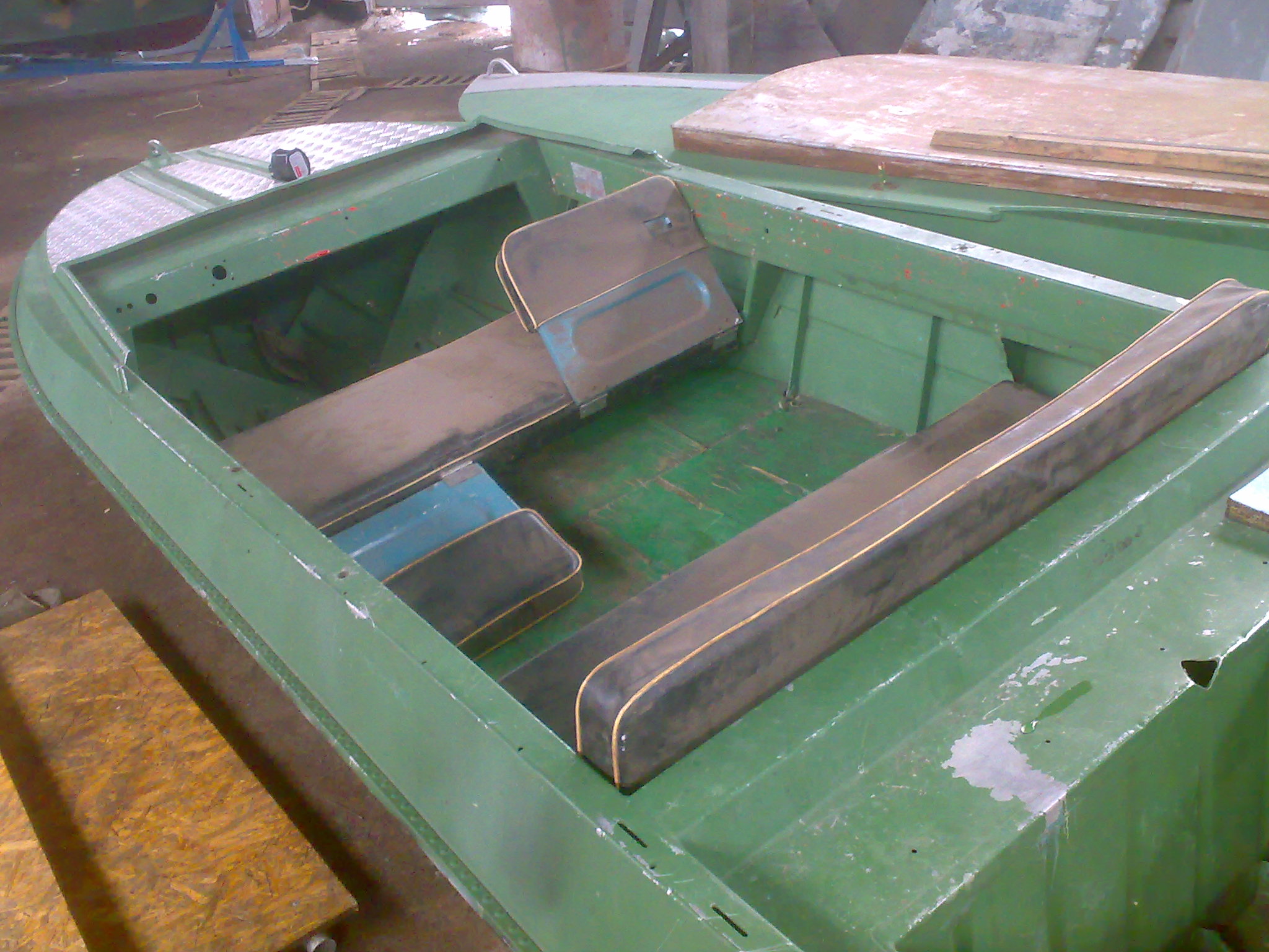

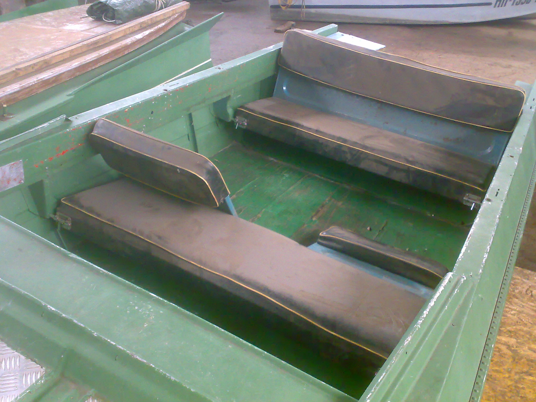

не сочтите меня за несообразительного товарища, но все никак не пойму, каким образом РОДНЫЕ сидения в Крыму можно разложить в спальное место???

Андрюха, у меня обычно заднее оставалось дома, а переднее опускали спинку вниз, ложились ногами к корме, головой на спинку. Честно сказать, очень не удобно, сейчас у меня автомобильные стоят, теперь просто чудо стало.

ну это мне кажеться не весь секрет.
я перерыл весь интернет, но ничего не нашел... (((
неужели вся прелесть заключалась только в откидывании спинок передних сидений???

Андрю! Секрет в том чтобы обустроить спальное место в крыму надо снять все сидения передние разложить а заднее снять и спинку тоже почитай на мотолодке.ru

Все правильно. Раскладывать нужно и передние и задние сидушки, а потом укладываются прямоугольные валики (они должны быть отдельно) в пустые места в спинке. Получается ровная поверхность и очень мягкая. Спать очень удобно. А еще еси переставить задние сидушки "спинка к спинке" очень удобно ловить на тролинг или белую рыбу на клев.

Да, у вас не хватает по бортам уголка, на который и будут опираться сидушки.

Вроде передние спинки должны вставлятся спереди и ложится на панель, а задняя сидушка с спинкой и передней образуют спальное место. И нету, действительно, родных уголков, куда всё это ложится.

Вот по-этому и нада поставить уголки по бортам на которые и будут ложиться сидухи. По крайней мере у товарища так. Будет возможность, сфоткаю и выложу.

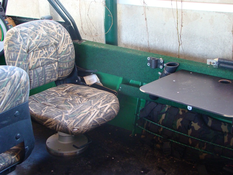

Себе сейчас смотрю в сторону лодочных сидух с кабелласа или как у Таманго нажать на "поставка.xls" сделать их поворотными на стойке "газлифта". от офисного сидения.На ночь легко складываются и ложатся под торпеду. и место для ночлега нп полу при длине 2 метра. как Павела (peps). Недостаток: не посидишь возле костра
В общем нужно искать свою золотую серединку!!!

Себе сейчас смотрю в сторону лодочных сидух с кабелласа, сделать их поворотными на стойке "газлифта". от офисного сидения.
Думаю что на стойке.. на любителя, рундуки и удобней и функциональней. Лишних нычек не быв... ИМХО

Думать это одно, а прочувствовать своей задницей это другое. На этой лодке "сесть одной задницей на два кресла не получится" или "удобно" или "функциональность"
А со стойкой газлифта очень удобно, опустил кресло и ты уже за стеклом, осенью ветер и дождь при переходах не страшен. Надо, поднял и глаза чуть выше рамки стекла. При родных сидушках нужно для манипуляции этих операций подкладывать под "точку" подушку.

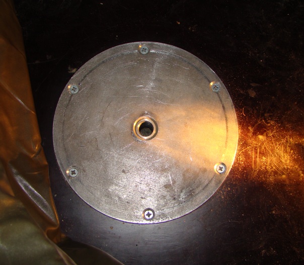

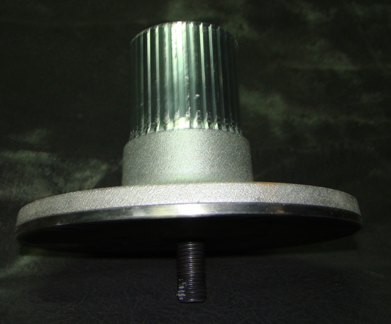

Скажу честно, как расскладываються родные сидушки в крыме не имею не малейшего понятия т.к. у себя снял их сразу и установил съемные, сейчас когда ложусь спать просто откручиваю их от пола и ложу под голову. Процесс занимает не более 5 мин (в любом состоянии) и спать в ветреную погоду ниже к днищю лодки(на ровном, теплом от воды полу, т.к. вода осенью еще теплая) по моему мнению лучше - меньше дует
