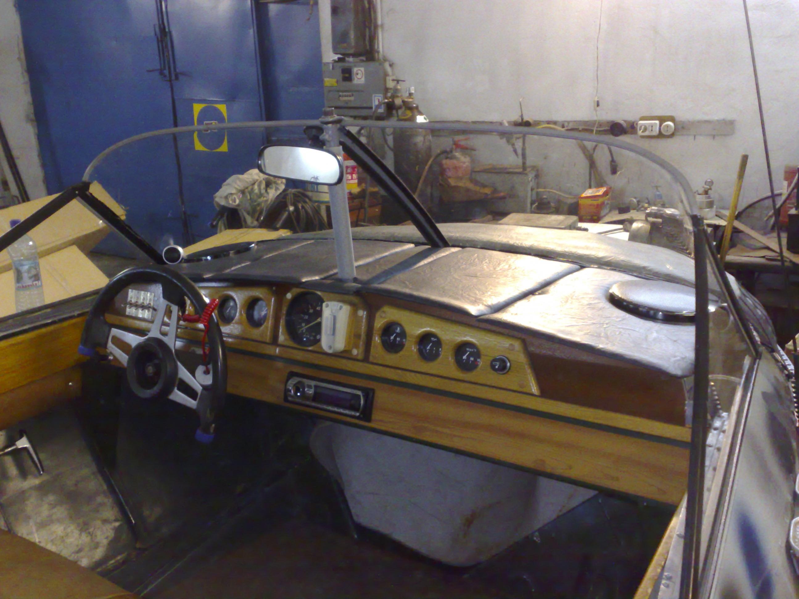

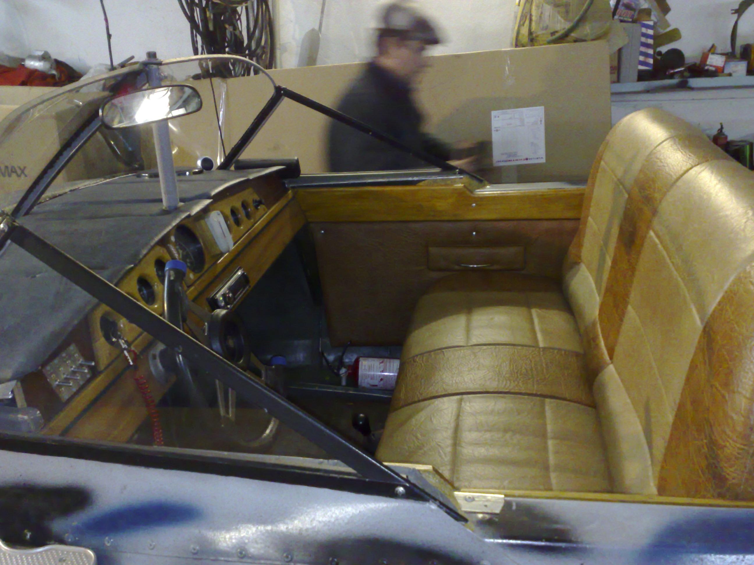

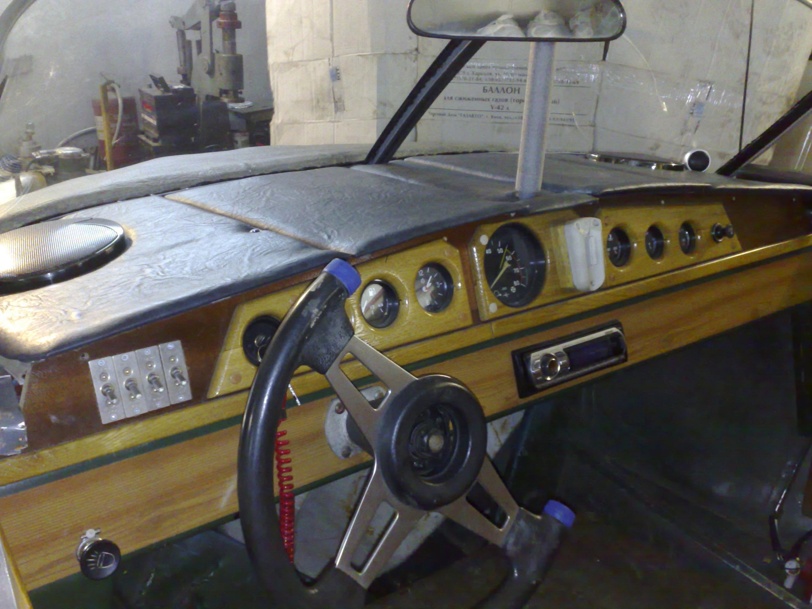

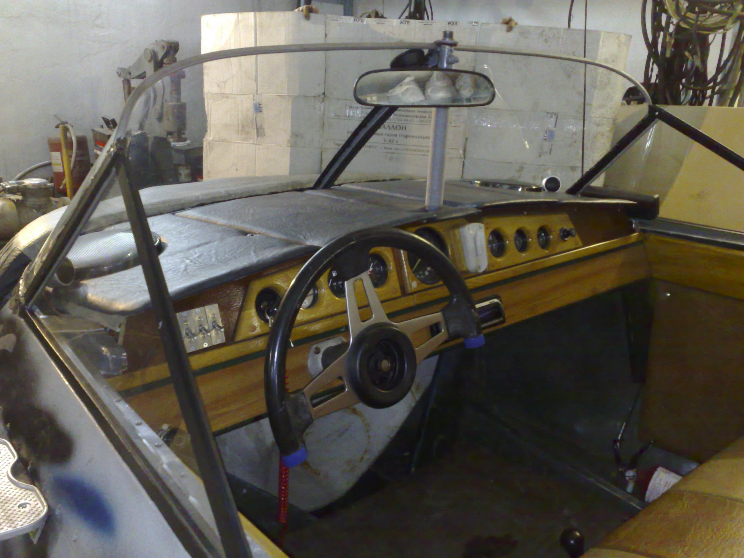

А чего только Прогресс? А на других совколодках не интересует? Посмотри как у нас. Заметь, каждая верхняя секция над приборами - открывающиеся и образующие огромны бардачёк - бинокли, фоты, планшеты, телефоны, полотенца + мыльно-рыльные предметы - всё там живёт.

Панель приборов прям как на Bentley

Допис від Нептун82 Переглянути допис
Ну, ПАТАМУ шо А ШОЖ???
Уж очень мы полюбили нашу лодочку и глаз она должна радовать всегда и все системы должны быть под контролем даже датчик т-ры не только двигателя, а и реверс-редуктора.

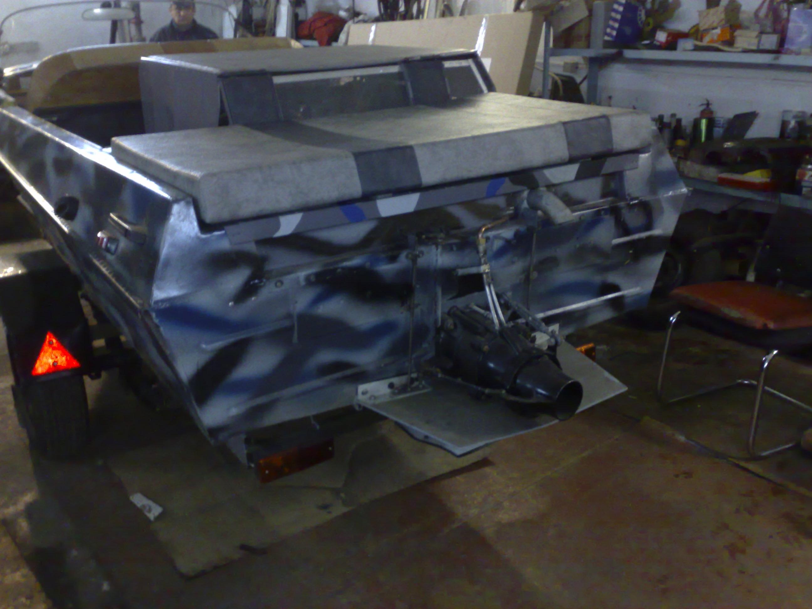

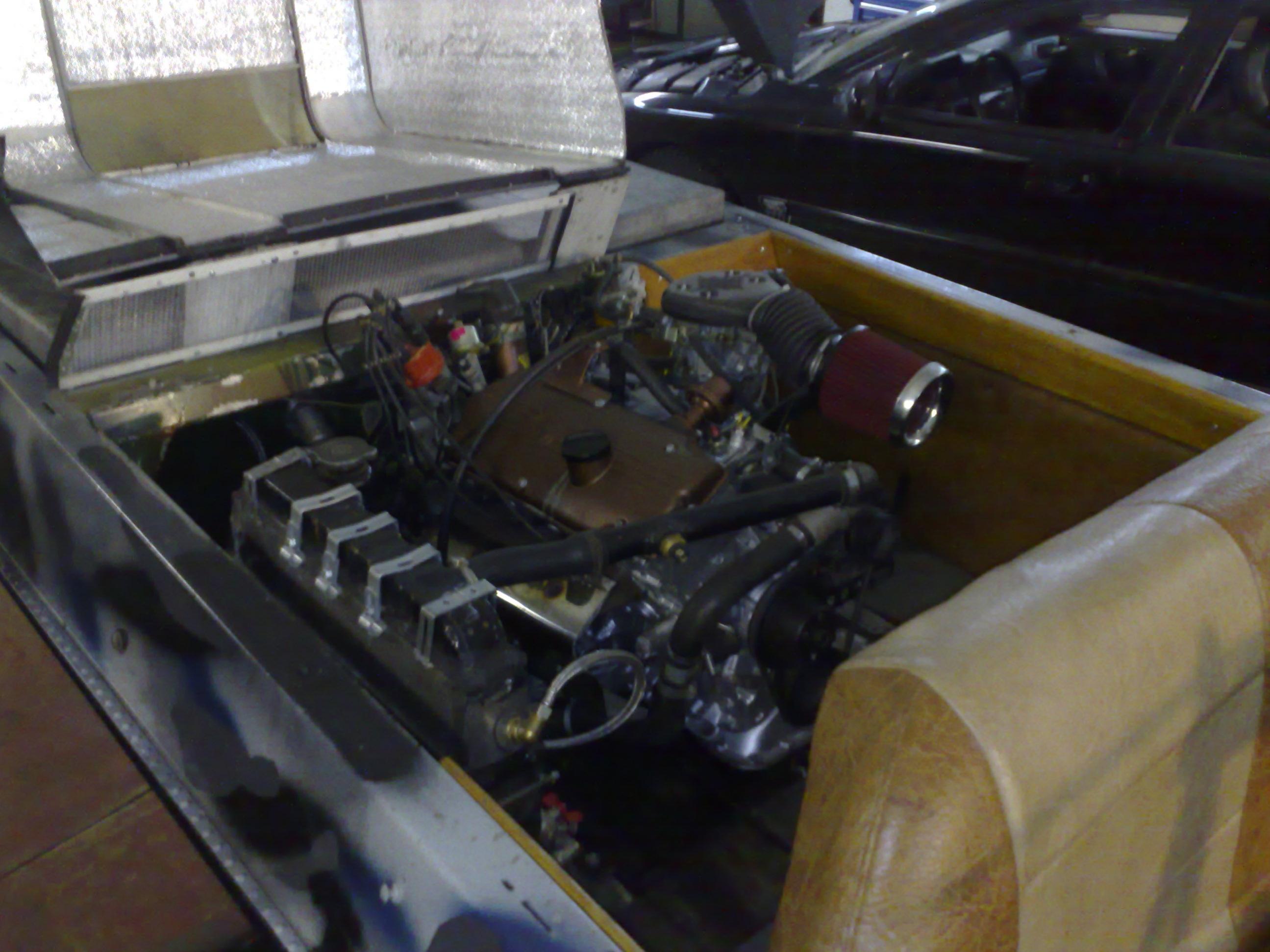

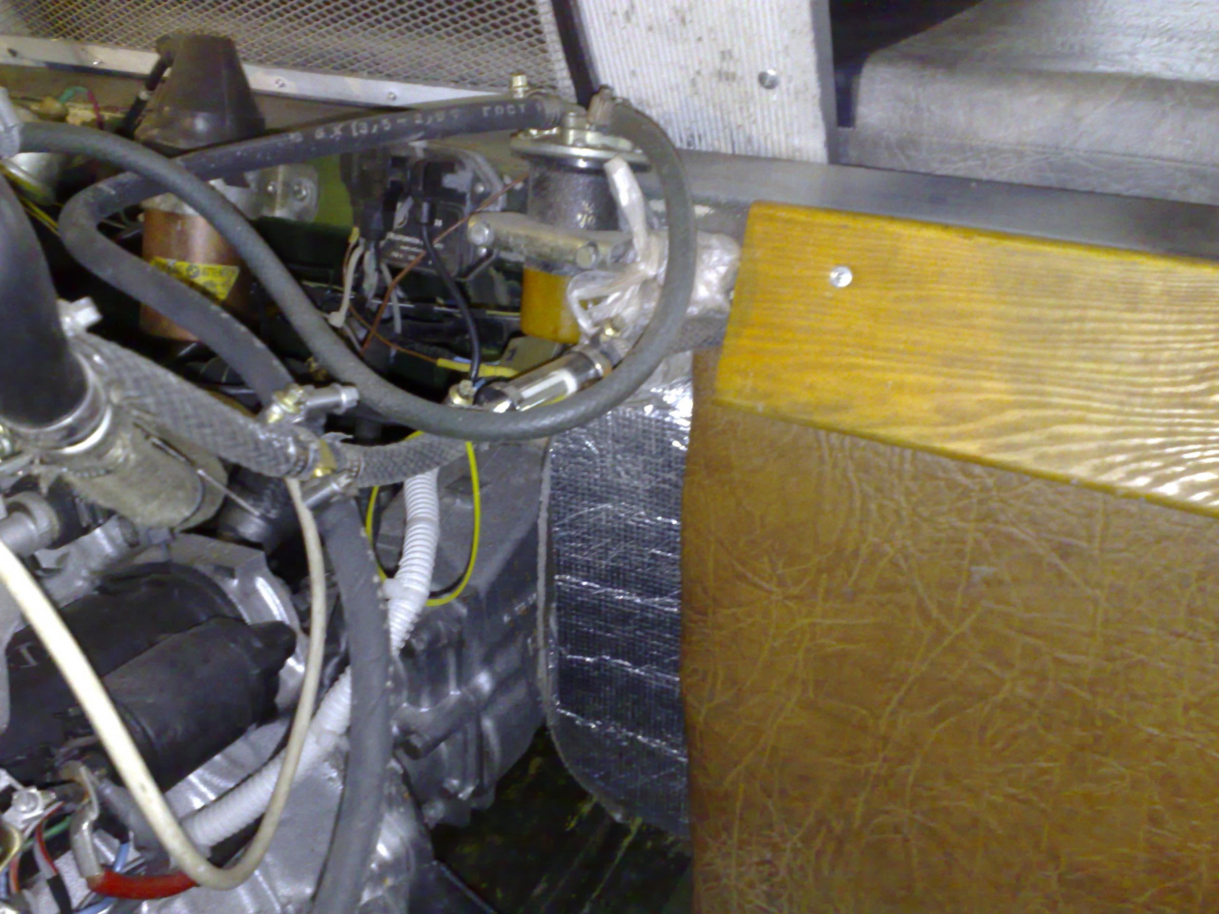

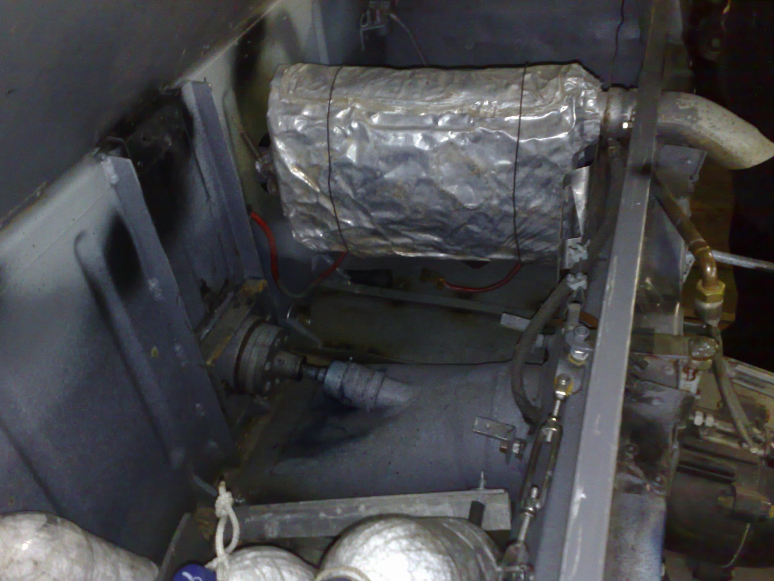

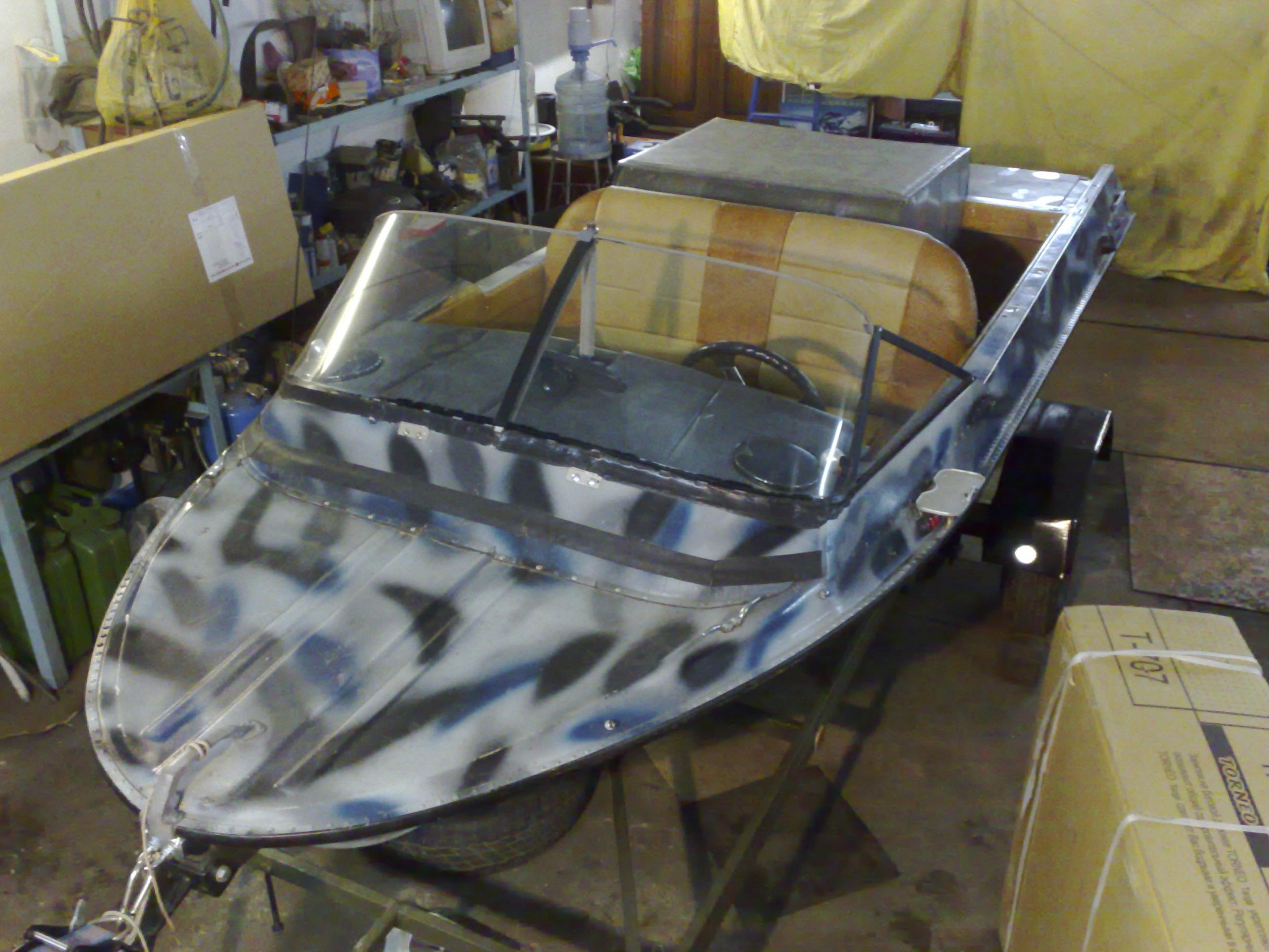

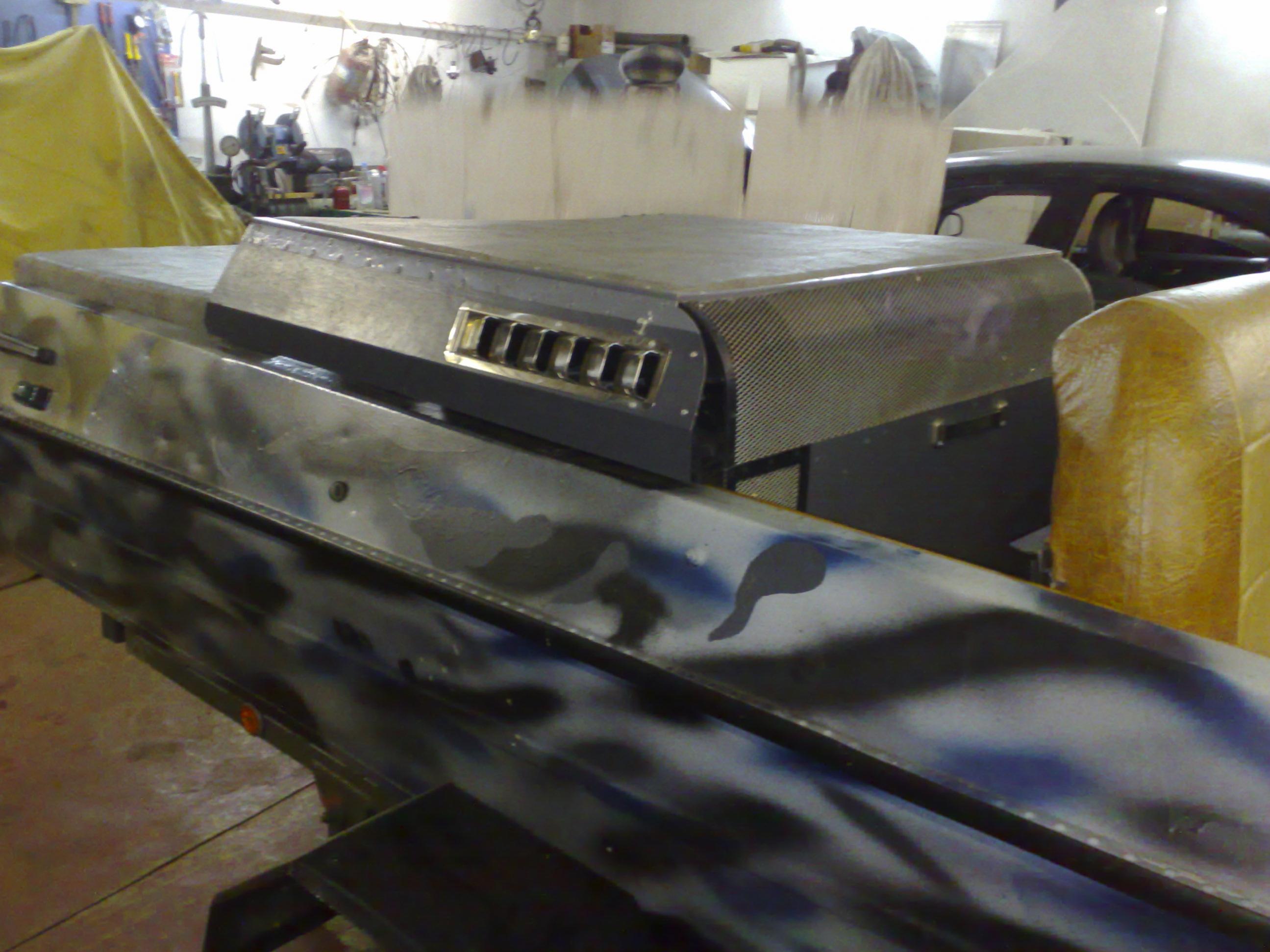

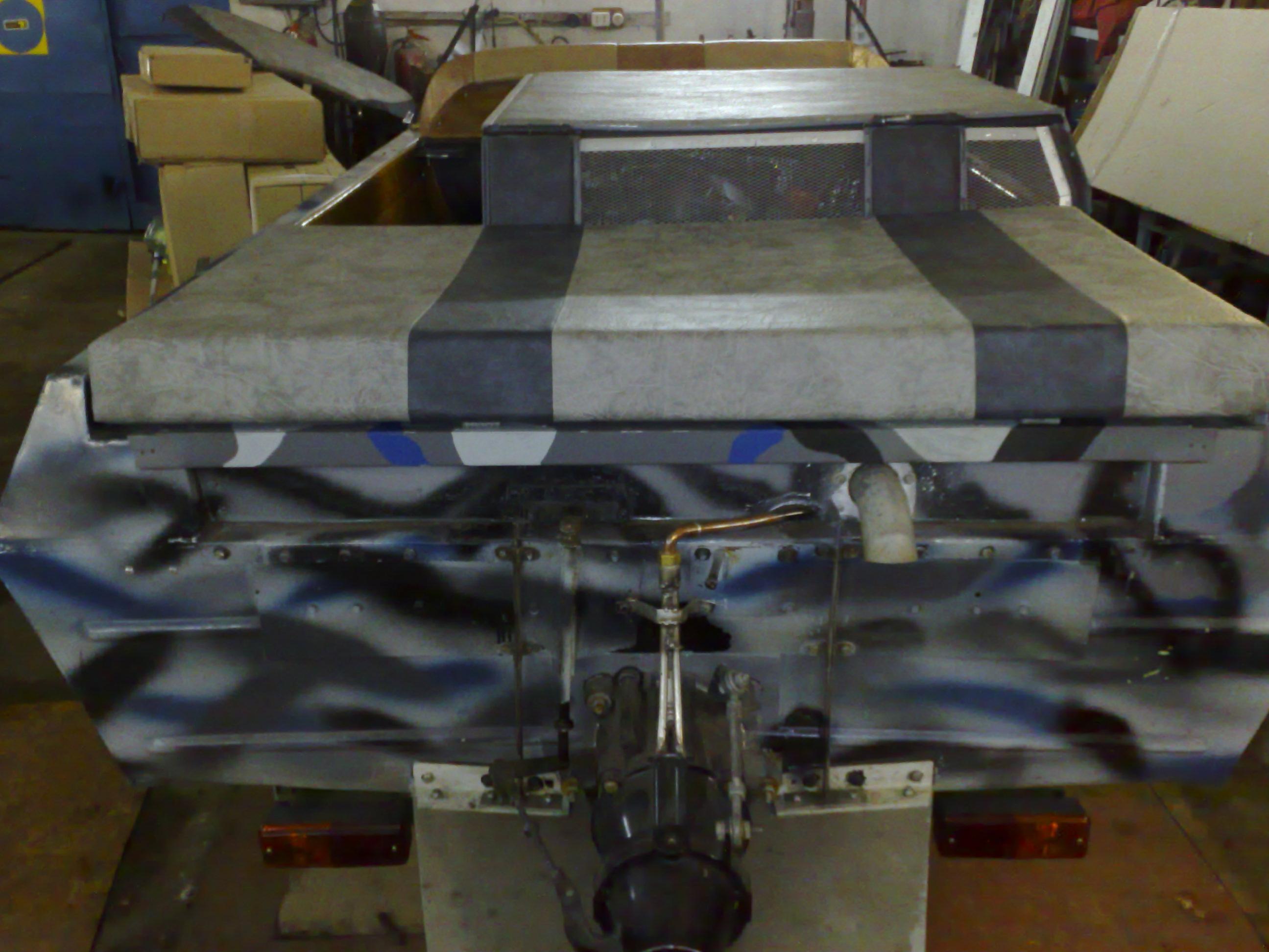

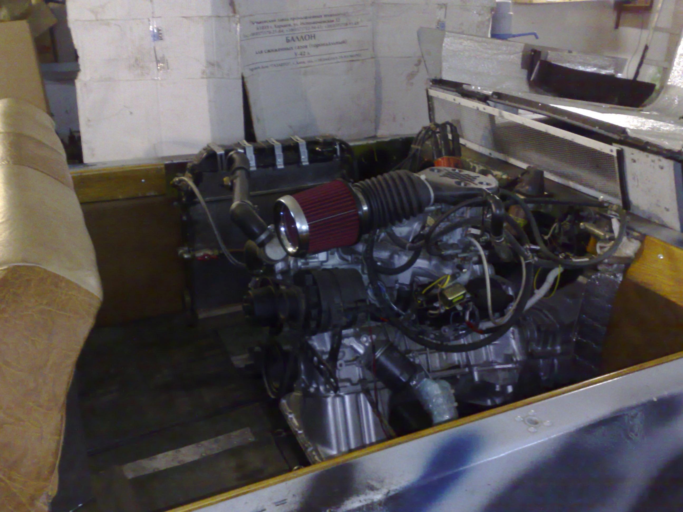

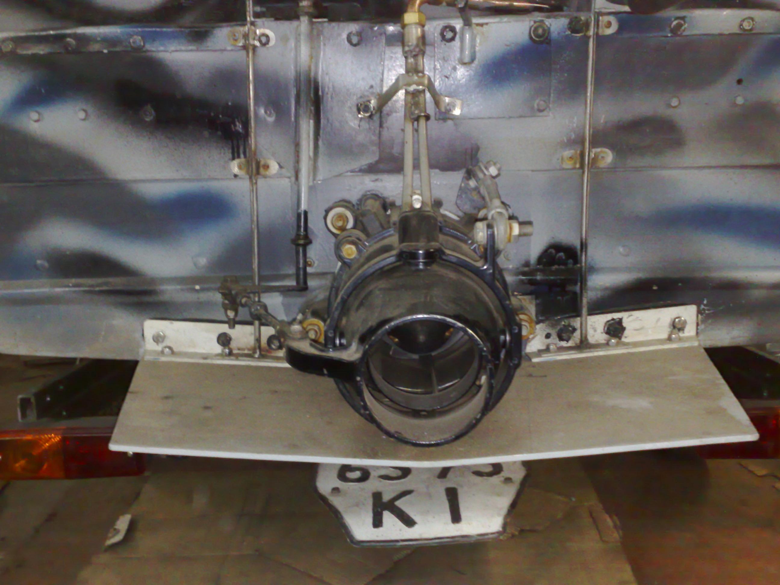

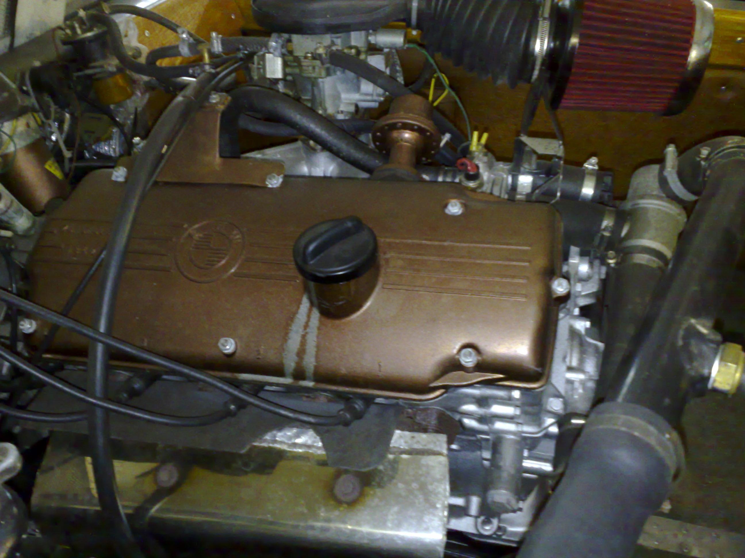

Продолжаю:
Сразу прошу сильно не пинать за место в кокпите - просто это проверка водометной схемы на обычных плавсредствах... На седьмой фоте в глубине виден корпус КПП от МВ - 123, поставленная задом-наперед, для увеличения оборотов на выходном валу самого водомета

Ну что можно сказать? Браво! Колоссальный труд! Чувствуется любовь к своей лодке, к своему делу и к своей цели. Кстати о целях.... изначально лодка выигрывала перед многими весом. Теперь она по весу многих обогнала. Тем более, что основной вес пришелся ближе к транцу, что не есть ГУД. Места действительно стало не просто меньше, а просто это стала лодка для двоих. Ну тут если коллективные выезды на природу не предусматриваются, то ничего страшного. Какая разница, что возить за спинкой - воздух или мотор? (ну если не учитывать разницу в весе). И все же как по мне, то места жалко А никак нельзя было использовать место, которое видно на фото 17022010155.jpg? Сам мотор хорош, нет слов, но с учетом его возраста будет ли он ремонтно пригоден и оправдает ли это себя и в стоимости ремонта и по запчастям (в случай чего)? С технической стороны все очень даже здорово. Причем и лодка и мотор. Не знаю, была ли возможность всю конструкцию сдвинуть назад? Но тут и плюсы и минусы. Если такая возможность и есть, то "+" увеличится кокпит, а "-" транец станет еще тяжелей. Хотелось бы заглянуть снизу (явно этого фото не хватает), ну и конечно если есть возможность, то видео с указаниями характеристик лодки в целом...
Старий 21.09.2010, 05:23   #10 (permalink)
Аватар для Slava BMW
Псевдо: Вячеслав Влад
Звідки Ви: г.Киев, Сырец
Дописи: 1.086
Сказал(а) спасибо: 287
Типово Re: Лодка Крым. Передняя панель и сидушки
Допис від mehanik66 Переглянути допис
Для нас с женой она и предназначается. Дети уже выросли, внучка еще не подросла, так что проверка схемы оправдывает себя. Тем более, что у нас есть еще корабли - на мероприятия есть на чем выйти, лишь бы времени побольше было.
Как оказалось сей момент не очень огорчает. Иногда приходилось .... раскрываю маленькую военную тайну: - приходилось еще утяжелять, чтобы не взлетала, путем черпания забортной воды в кокпит. Во как ! лихо закручен сюжет!? Не тот был выбран корпус, не те обводы.
Никак. Мостил я его и вдоль и впоперек и сверху и сюда в кормовой отсек - никак. Пришлось бы тогда удлиннять весь корпус.
Мотор слава Богу1 Пока всего хватает. Но согласен, габариты и вес и обороты не те, что в идеале нужны - поэтому и делюсь, чтобы учились на чужих ошибках, своих еще каждый успеет наделать.
Хотелось бы заглянуть снизу (явно этого фото не хватает), ну и конечно если есть возможность, то видео с указаниями характеристик лодки в целом...:-
Облизательно сделаем.
