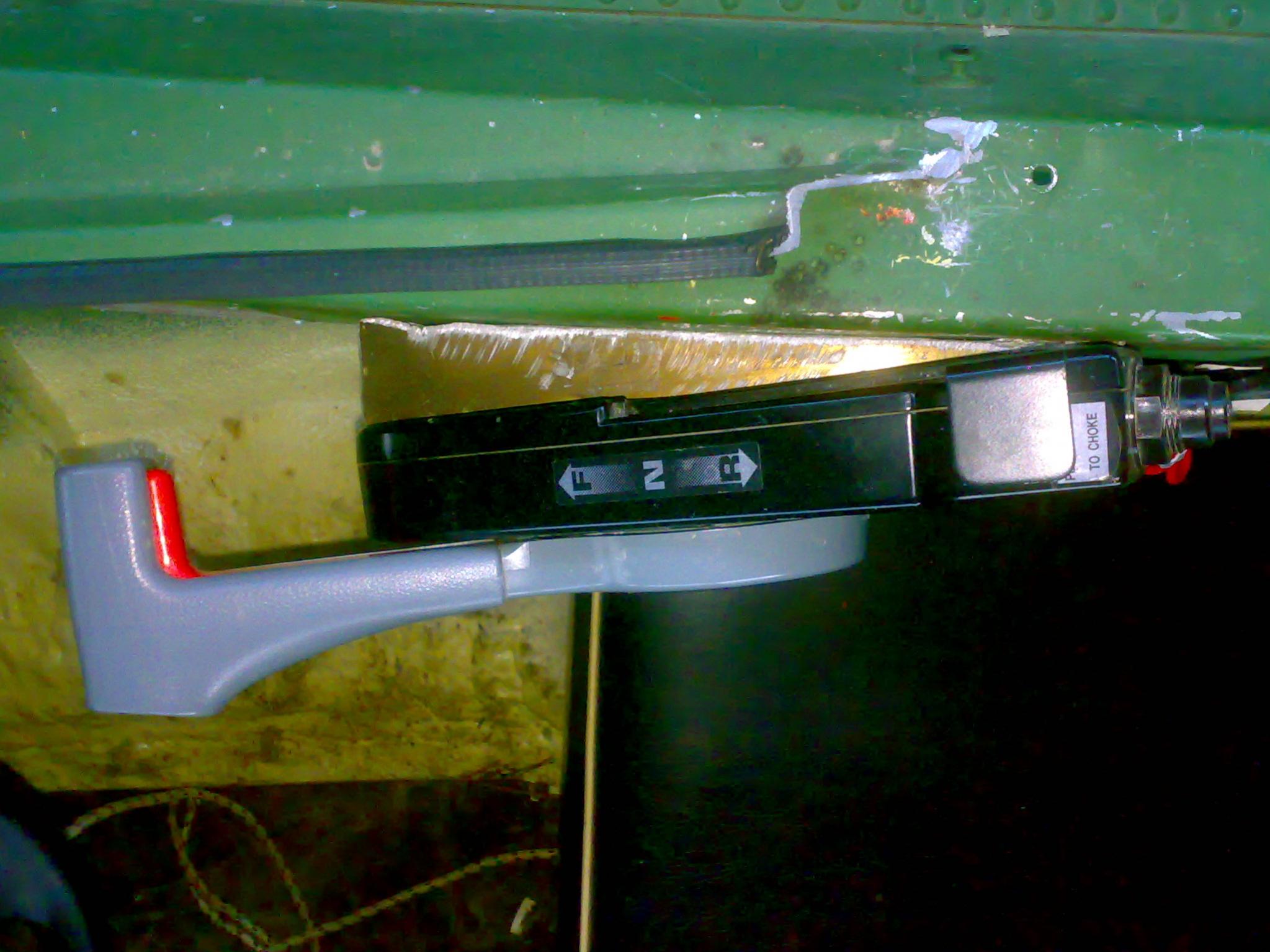

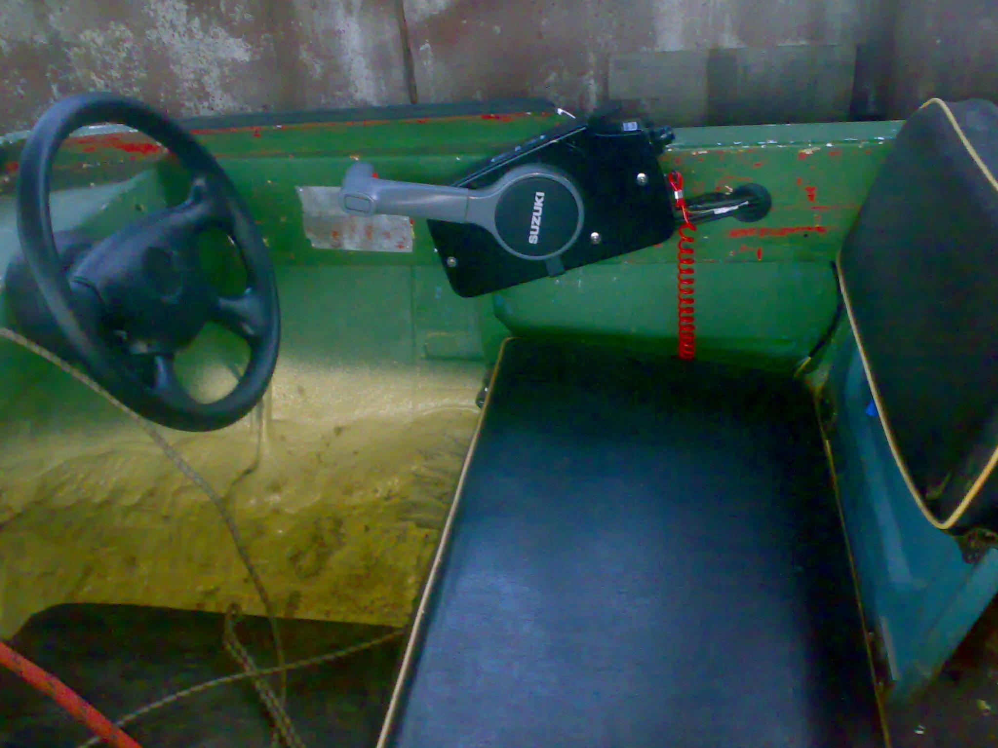

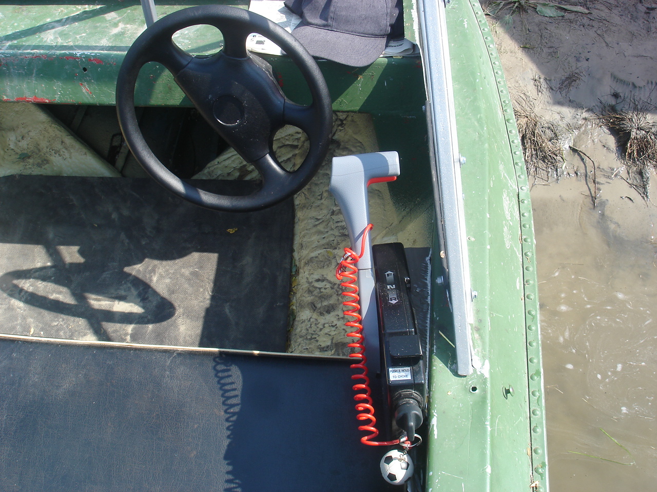

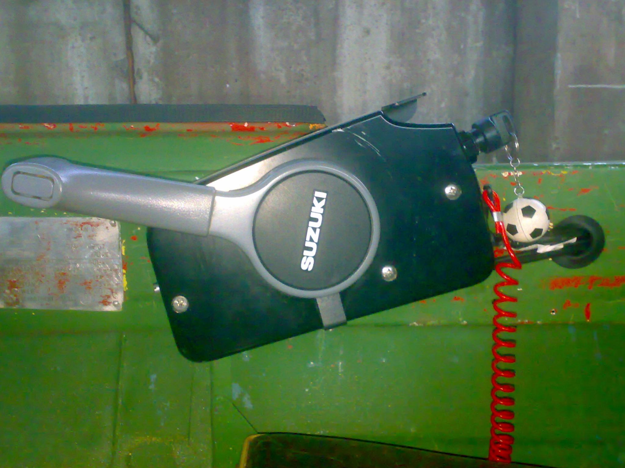

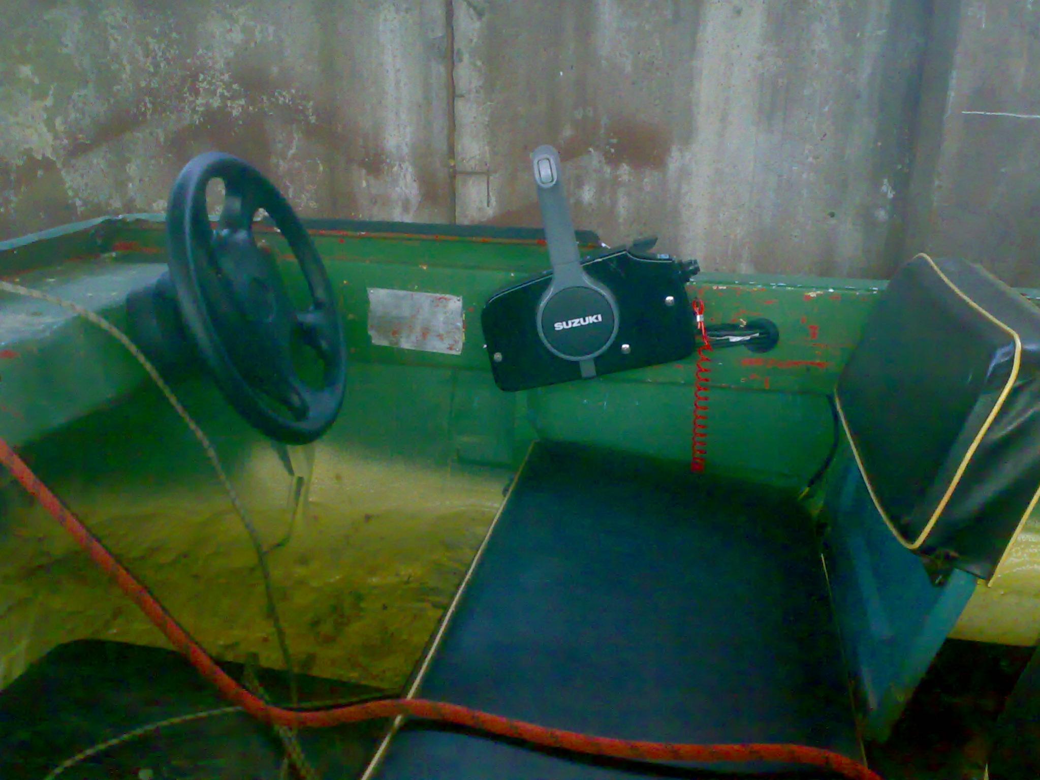

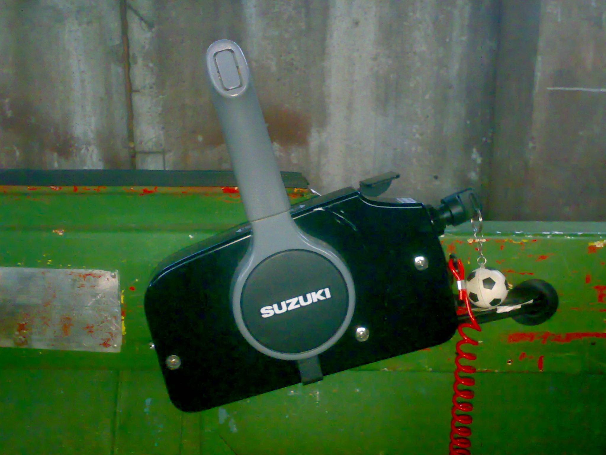

готов поделиться установкой командера на свой Крым.

..................Возможно под особые условия эксплуатации и вполне подходящий вариант, но впервые вижу, что бы командер устанавливали под таким углом от капитана . Обычно ставят совершенно с противоположным углом наклона и такой вариант оказывается универсальным для любых лодок и условий эксплуатации. Хотя как мы знаем "сколько людей, столько и мнений".

рамка под стекло - индивидуальная.
кромку срезал, чтоб не мешала руке, потом и резинку поставил, чтоб об острый край не травмироваться.
возможно после установки рамки - сниму резинку. ее заменит уплотнитель.

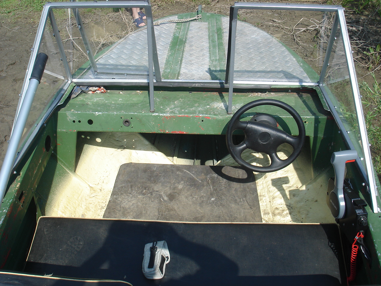

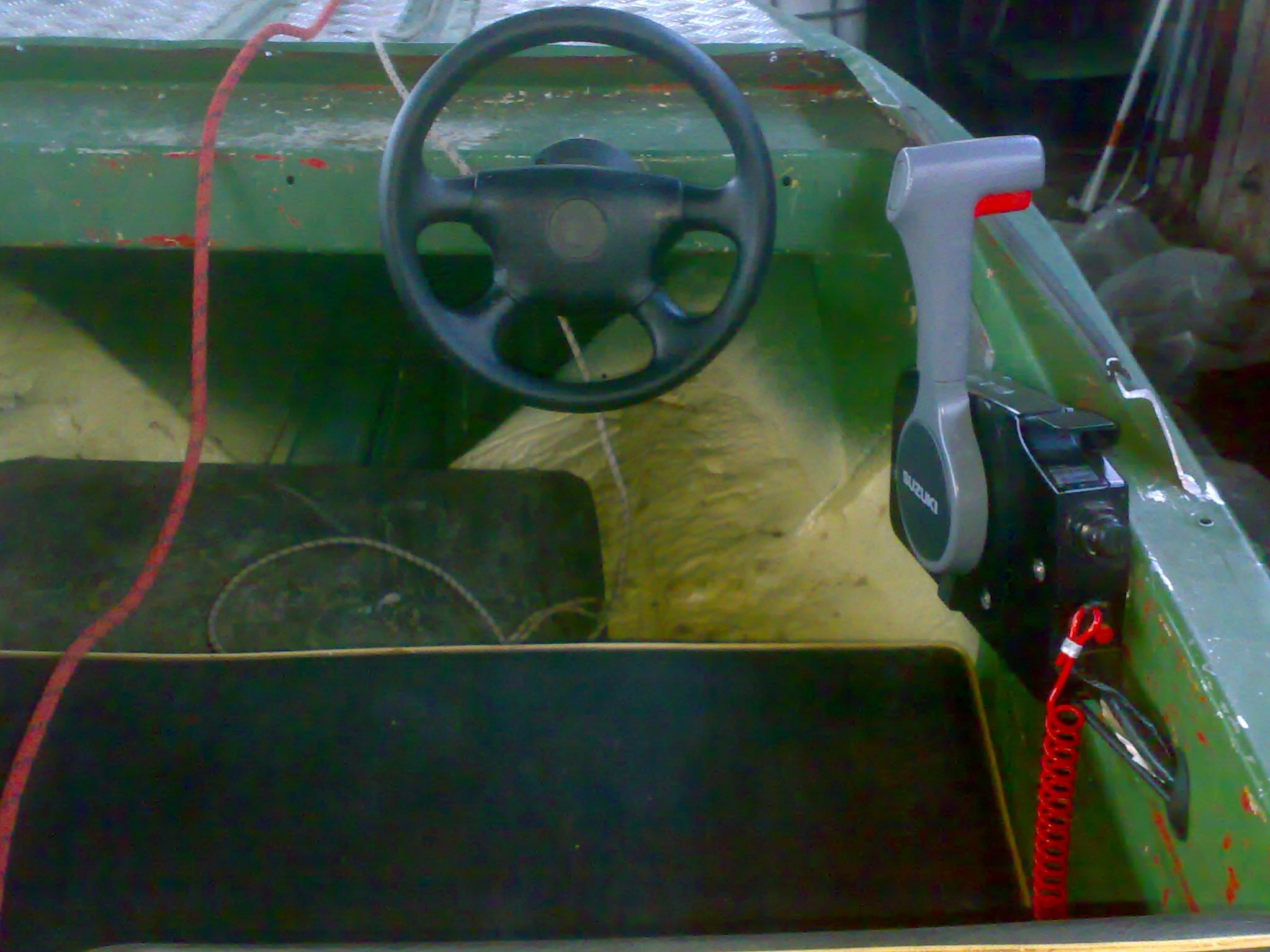

собственно все в сборе...

Типово Re: Установка командера
Со стеклом примеряли?
А резиновая заглушка в борт с командером шла или отдельно покупали?
это не заглушка. это резиновая "кромка" одетая по кругу на отверстие.

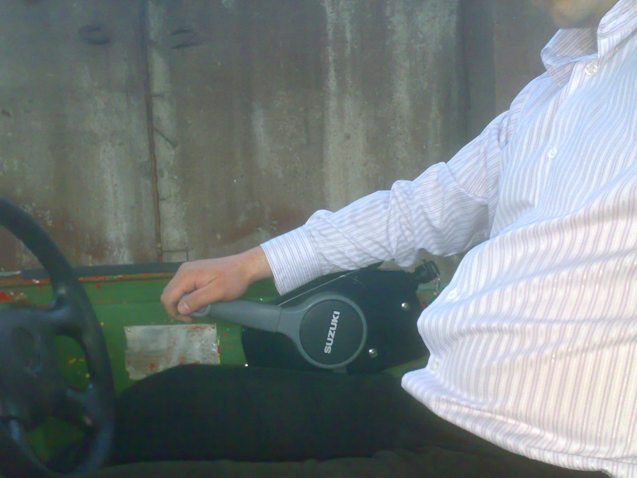

что касается угла установки - очень оказалось практично на воде:
- если сидя - рука свободно лежит на нем, как на подлокотнике в машине. кисть - на ручке (см фото ранее)
- если стоя - левая рука четко цепляется снизу за руль, а правая за ручку командера, даже на полном газу когда ручка в положении параллельном борту.
нет предела совершенству!!!
