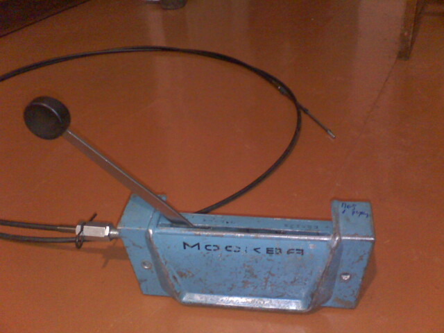

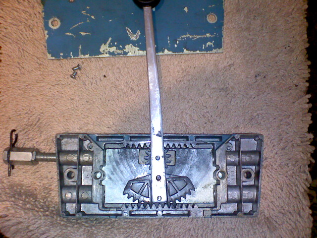

Там внутри командера переточены посадочные места, много ли мороки не скажу, я покупал его уже готовый с тросами.
Сейчас сделаю фотки и выложу

Вид внутри, тут видно, что изменено.
Вид с тросом (трос закреплять на рукоятке не стал, и так всё понятно)

У меня немного не так. С вставленным тросом нет но наконечник троса вкручиваеться , в медную пластину которую видно на фото в ней нарезана резьба. Ну а боуден соответсвенно в спецнаконечник. Вот примерно два фото.

У нас немного разные троса

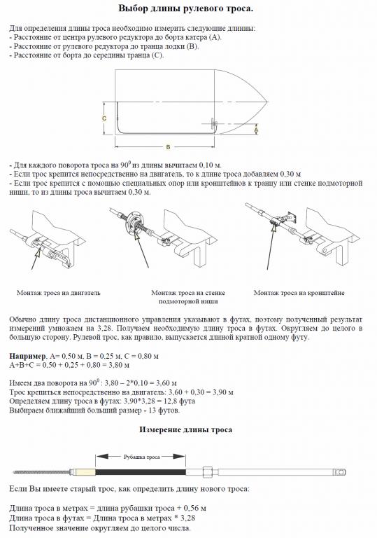

привет всем водомоторникам !!! вот может поможет.
Назва:  Выбор длины рулевого троса.jpg

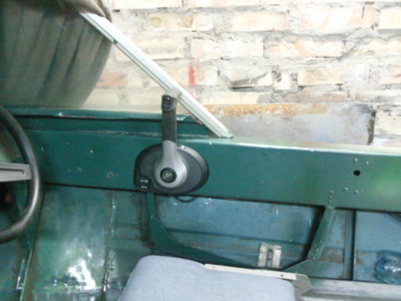

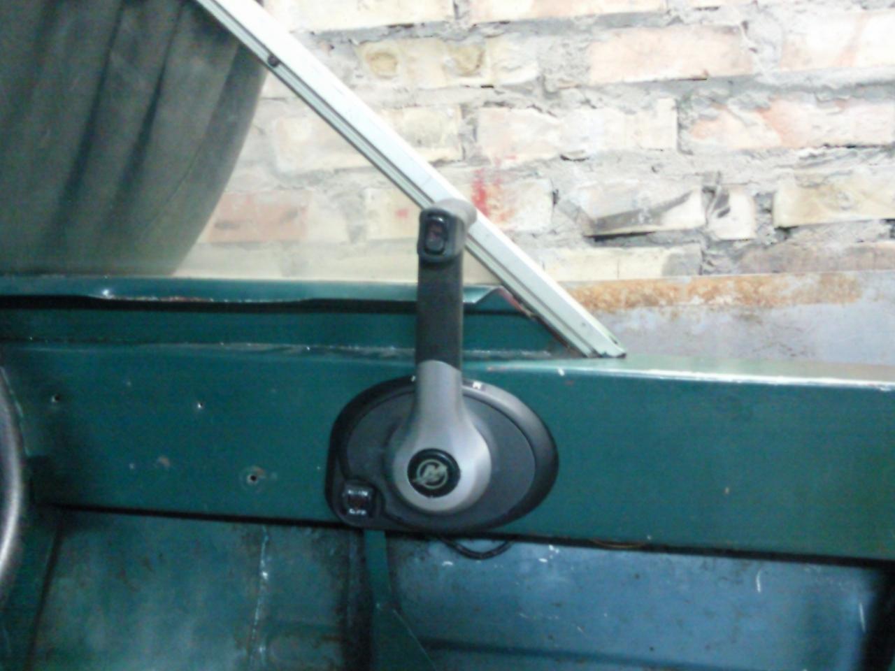

а вот как становится Меркуриевский врезной коммандер на Крым. Замок зажигания не фоткал, но стоит тоже в удобном месте.

Хорошо стоит, но к примеру у меня командер стоит с левой стороны, там и дырка родная в корпусе.

Типово Re: Установка командера
Александр, так его можно с любой стороны ставить и дырка ему нужна для установки диаметром 112 мм.
