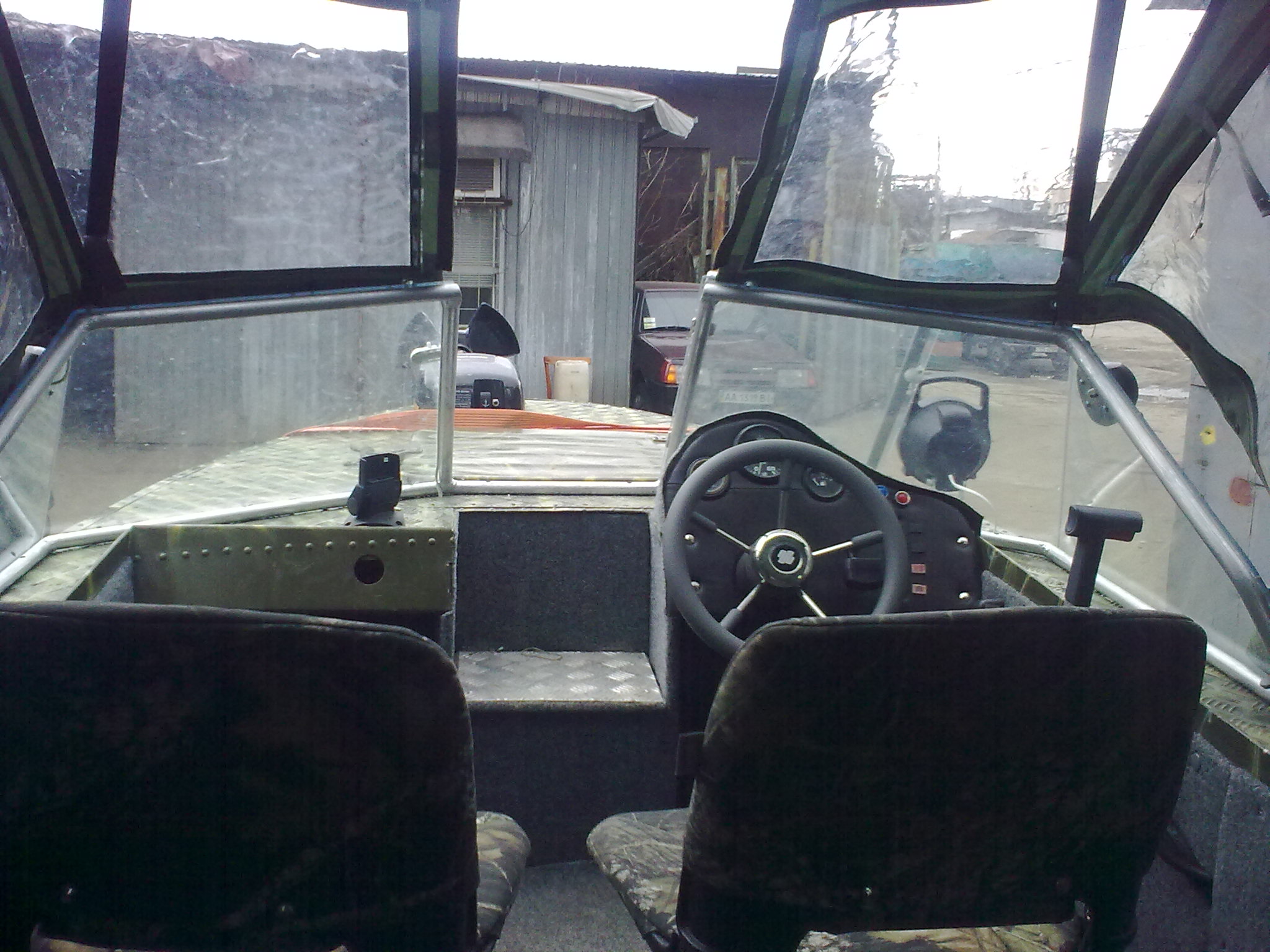

На своей первой Южанке-2 клеил БФ88 ковролин на резиновой основе к влагостойкой фанере 4мм, а из внутри пристреливал степлером. Крепил на автомобильные пистоны для карт в районе командера, а остальное на маленькие заклепки. Смотрелось не плохо. Нашел одну фотку, немного видно
Назва:  22032009024.jpg
Переглядів: 1021
Розмір:  455,4 КБ
