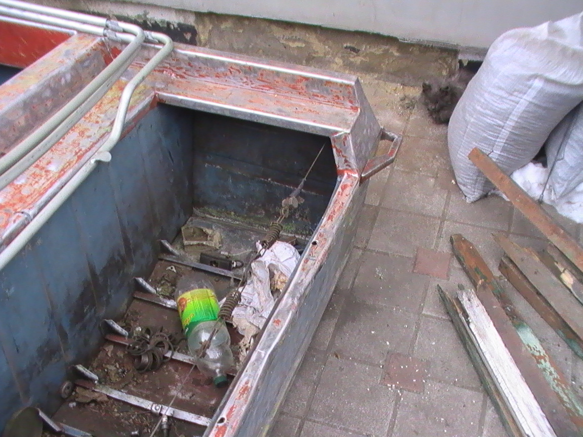

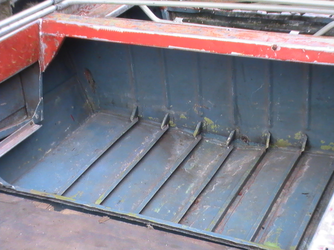

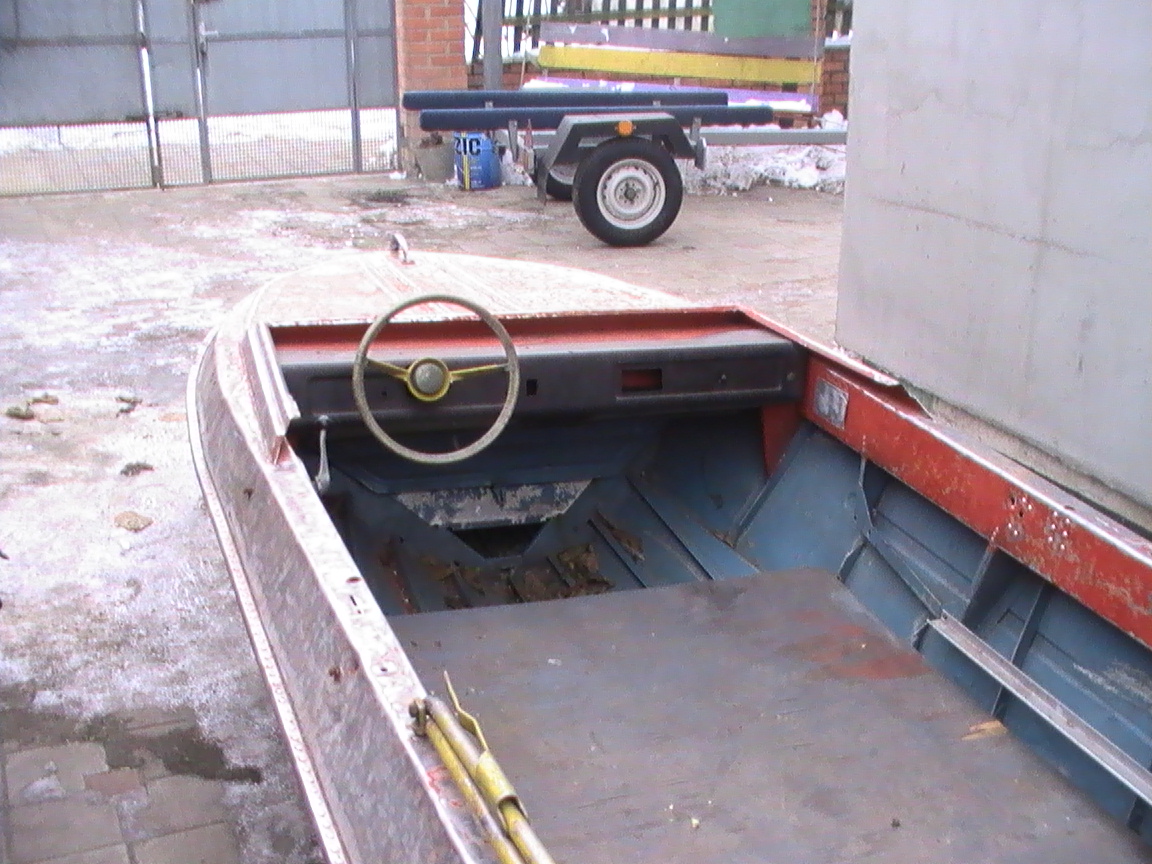

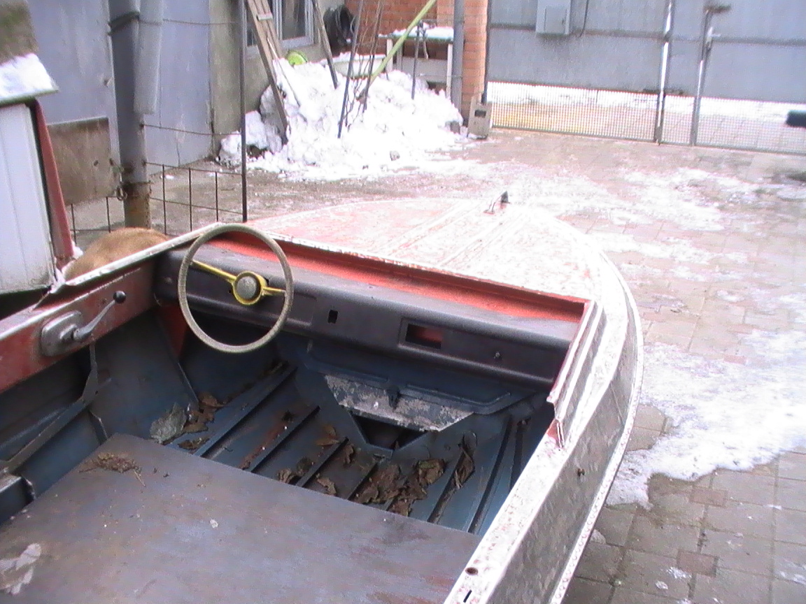

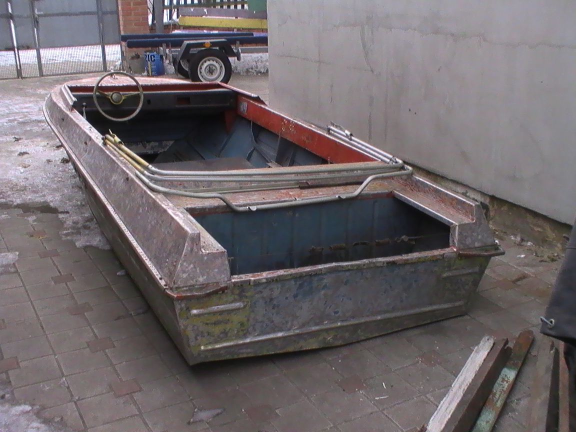

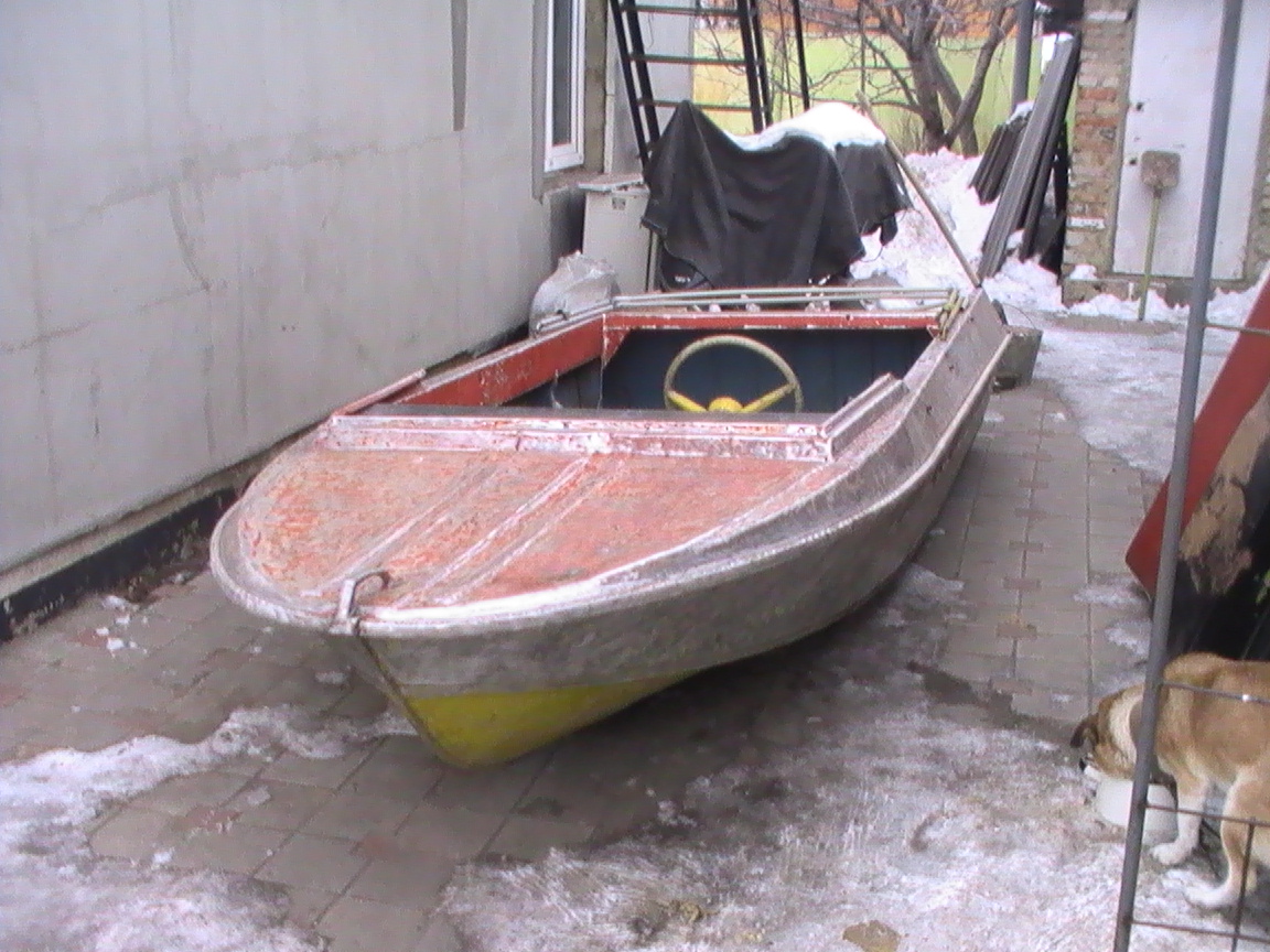

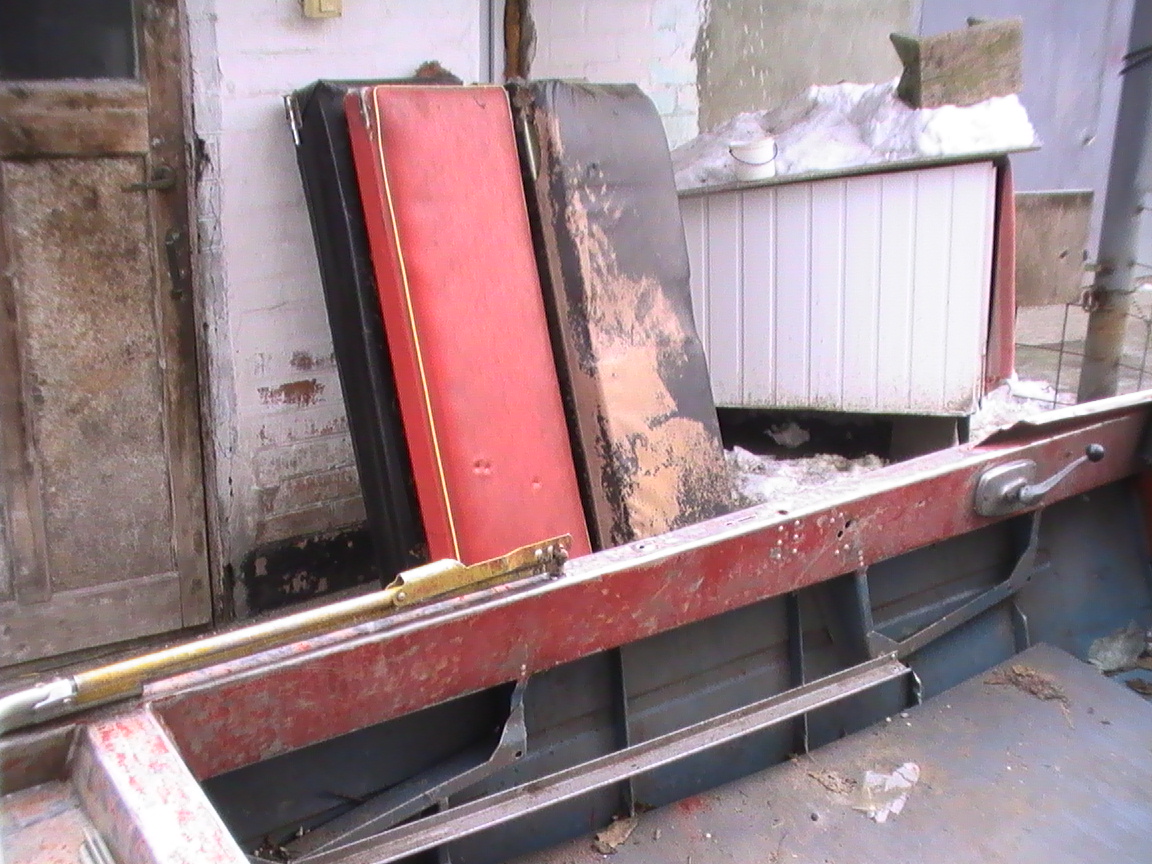

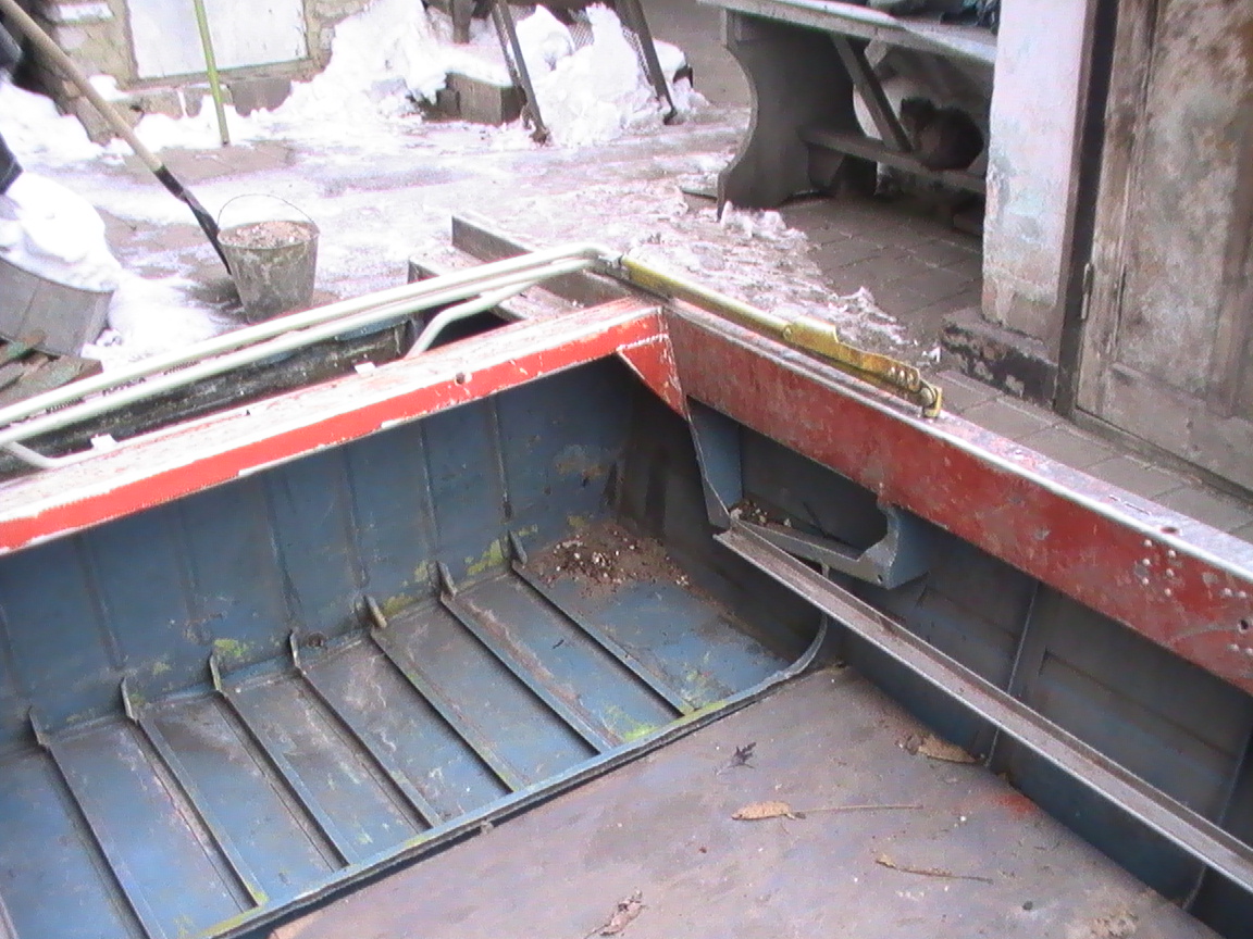

Прикупил лодку Крым кто посоветует как его улучшить?
Андрей.А.Ш. зараз поза форумом   Відповісти з цитуванням
Старий 26.02.2012, 10:39   #6 (permalink)
Аватар для Андрей.А.Ш.
Звідки Ви: Кривой Рог
Дописи: 14
Сказал(а) спасибо: 2
Типово re: Бардачок на Крыму
Вот моя лодка
Не спешить, сезон поездить как есть, а за это время все станет на свои места. Присмотреться, погуглить. Лодка делается под себя, т.е.кому то "это" нравится, а кому то нет!!! Для каких целей лодка предусматривается: для "покатух" это одно, для рыбалки другое. Исходя из целей и делается лодка. Но есть одна истинна: Деньги вложенные в тюнинг. при продаже лодки не возвращаются
Кому то нравится транец зашитый (самоотливной), а кому то нет, я зашил, но на сегодня я бы его вообще сделал ВЫНОСНЫМ <a href="http://piccy.info/view3/2670776/9e0404d7c65e1382aa355511e1d9e28c/" target="_blank"><img src="http://i.piccy.info/i7/1617fe00596a257578c5f509a45161af/1-5-5089/46396889/vynosnoi_tranets_krym_240.jpg" alt="Piccy.info - Free Image Hosting" border="0" /></a>"]

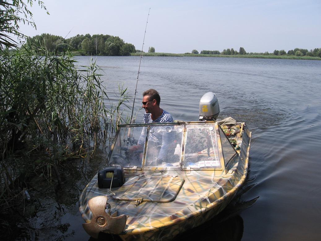

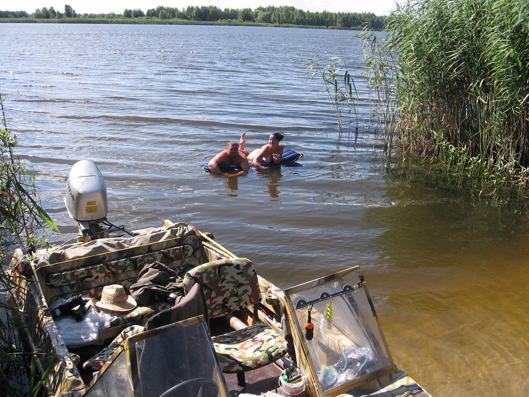

Вот такая у меня лодочка была ...
Делал в ней всё сам , доводил её под свои потребности.
Скорость под 30 Хондой с 1 чел.- 50 км в час , с 2 чел. 47-48 км в час.
4 человека без проблем выводила на глиссер ( сумарный вес примерно 300 кг не считая кучи барахла в трюме и снастей).
Хороший был комплектик ....
