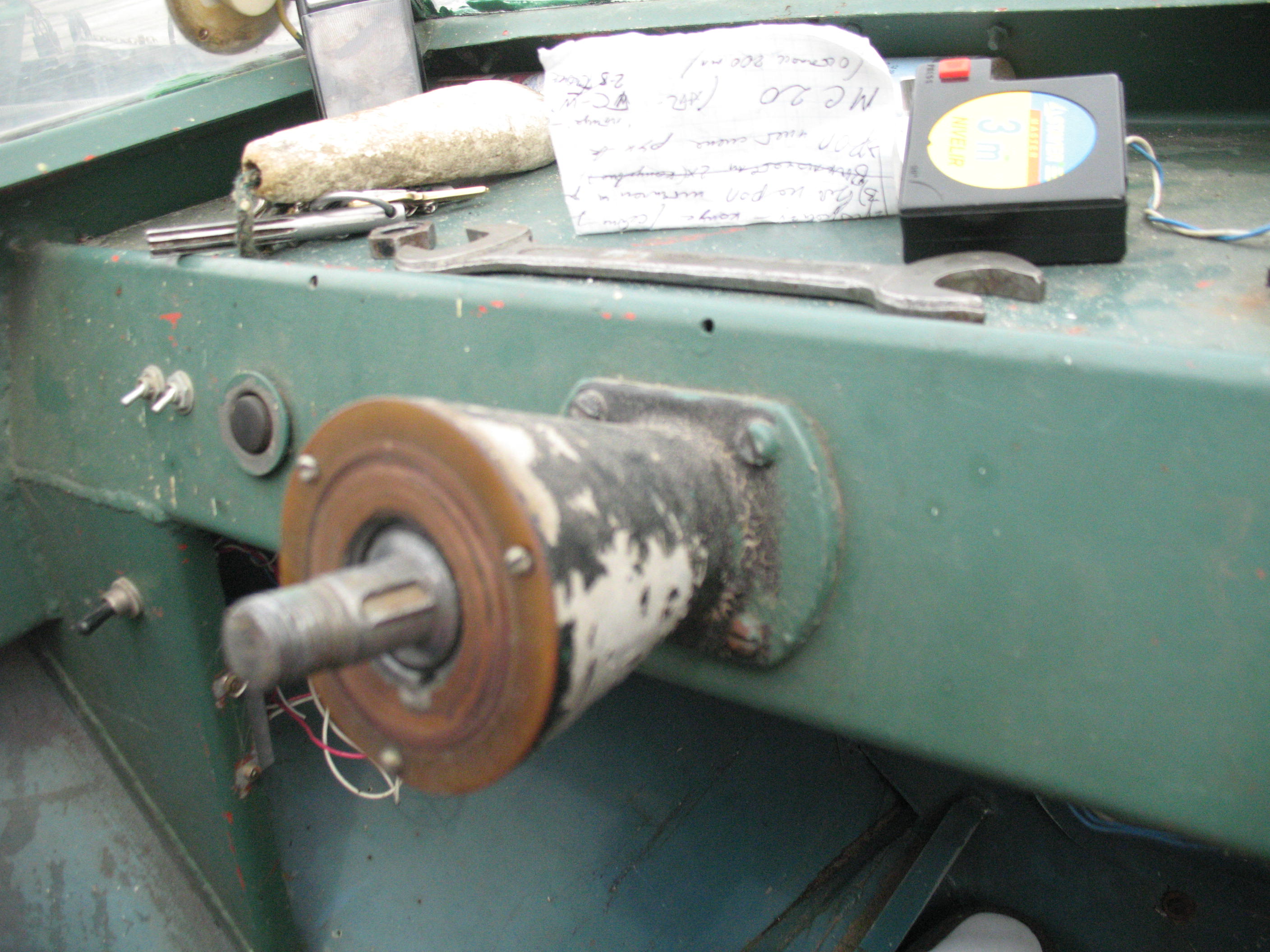

Собственно изображение вала.
Вырезать втулку из старой баранки наверное тяжко будет, отдал тестю расточить шлицы в "ланосе" (всего один мм лишний на диаметр) и паз под шпонку.
На Перова переходников не нашел, рули гоночные (малого диаметра) честно говоря показались слабенькими при такой то цене, а ланосовский мне достался можно сказать на шару)
Спасибо

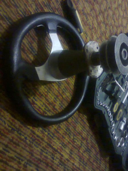

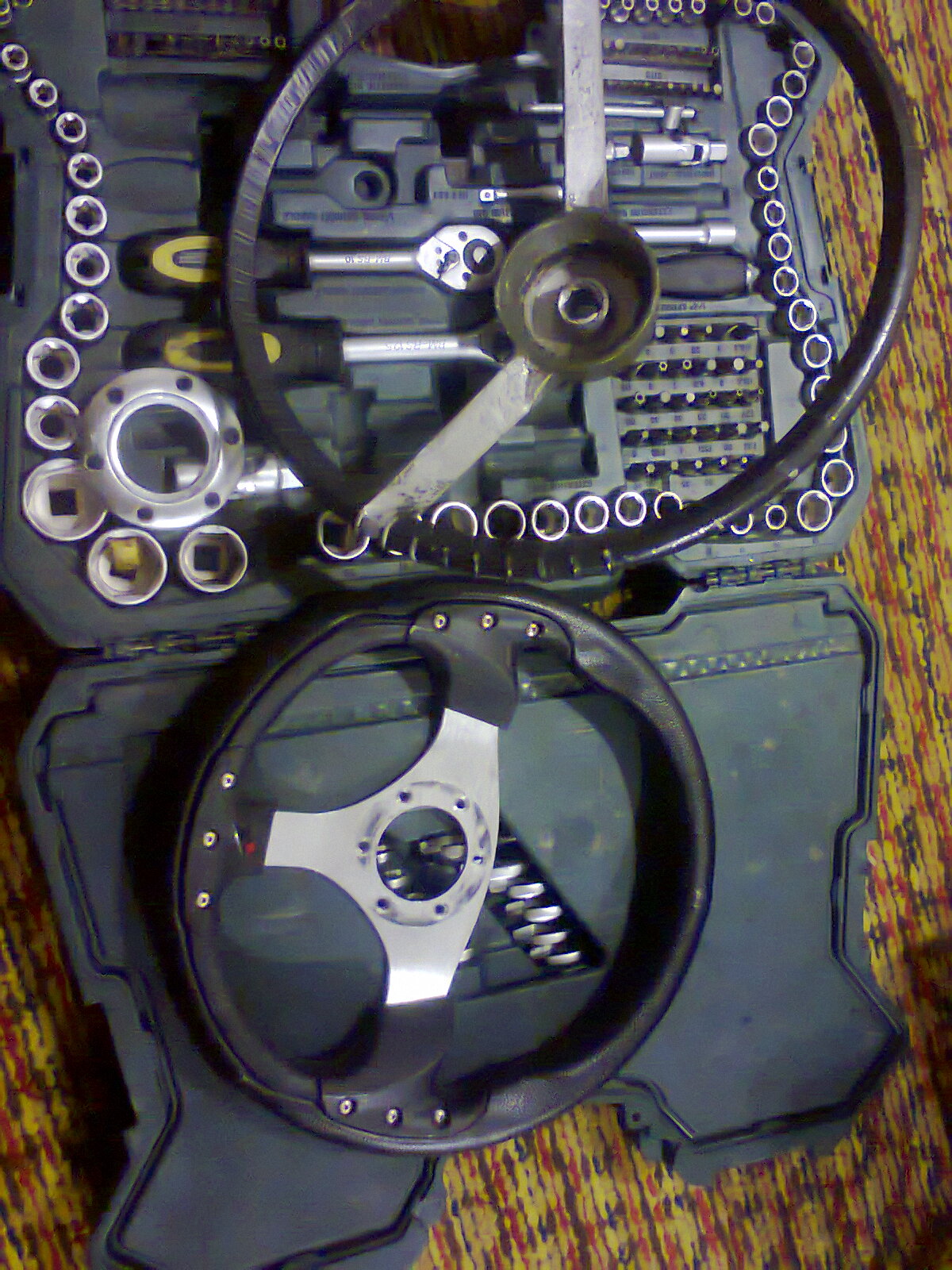

Друган снял "спортивную" баранку с авто и поставил штатный, мне уже как год говорит забери на лодку себе. По случаю заехал и забрал.
В общем буду экспериментировать. Ничего сложного с учтановкой не вижу Прикинул что на родном руле нужно срезать спицы и можно торцануть переднюю часть основания на 12-13мм, после чего просверлить 6ть отверстий и нарезать резбу.
Вчера отдал крымовский руль токарю, на днях заберу посмотрю что получится

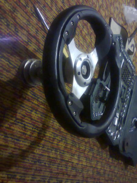

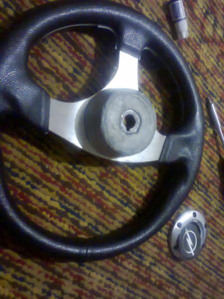

Вот что получилось. Общий бюджет 26грн.

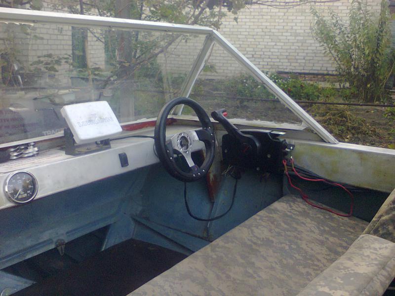

Назва:  Фото0118_800x600.jpg
Переглядів: 655
Розмір:  74,7 КБ
Вот что получилось, осталось приколхозить заглушку, но это позже
Крым + Mercury 25 EFI

Долучення 30985
Ну молодец очень хорошо получилось
