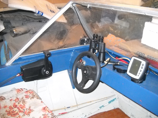

можно и так последние четыре фото

Виталий , тоже хороший вариант панельки ! а есть фотки как она делалась в подробностях ?? руль 280 мм ?? и смотрю панель вроде наклонена слегка ?
