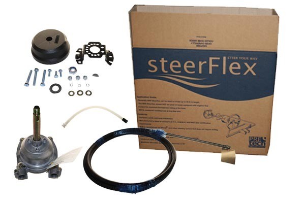

Подскажите пожалуйста, кто что знает за такой рулевой комплект?
Информацию о производителе пишут: "Изготовитель - компания PRETECH Южная Корея."
Кто то пользовался, как качество?
Есть возможность взять по хорошей цене, но от людей слышал что ниже ультрафлекса брать не стоит... Насколько правда?
Так же интересуют троса фирм: Teleflex и MAXFLEX.

Качесвто очень хорошее, нету смысла заморачиватся на Ультрафлексе,который сделан даже не в Южной Корее, а где то на Тайване.

Приобрел такой комплект ! Пока правда еще не установил , но по внешнему виду довольно качественно выглядит !

А внутри редуктор кто то видел, там все метал или пластмасса присутствует?

Там без пластика не обойтись, все нужные детали сделанны из металла.
Силумин тоже метал

Ну в том же ультрафлексе на сколько я знаю тоже силумин, но он тоже бывает разным... Вот и интересуюсь качеством именно вышеуказанного производителя..

Гена Б., а с тросами у них тоже все нормально по качеству?

Уже третий сезон, как ставим и продаю, пока по качеству нареканий не было.

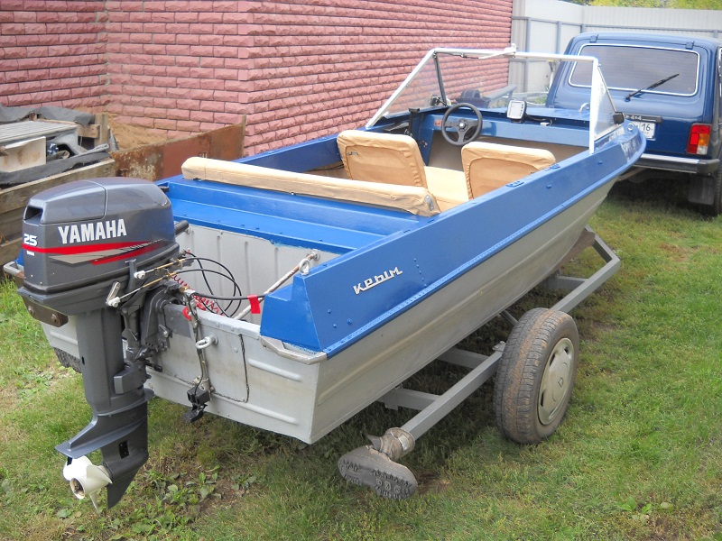

Когда ставил на свой крым в нете было написано и прочих инет магазинах - 14, у наших местных нашёл такую-жэ цену решил не заморачиватся с пересылом - они в 1 голос заявили что на крым 13!!! ну давай те 13 вам виднее кинулись ставить ну никааааккк он не влазит скрытно, если канечно навпростец проложить,что и 10 хватит, поменял - прийшёл 14 стал как родной!

Вот о том и речь то была изначально, я тоже также повелся на советы бывалых, купил трос 13-ый, примерил и побежал менять его, у нас с тобой наверное у обоих Крымы не стандартные, а как иначе то, троса то мы в разных местах покупали, да и в разное время. Это уж только потом меня научили как узнать какой трос покупать - надо от рулевого редуктора до мотора, шнурок проложить, так как хочешь трос провести, потом длину этого шнурка меряешь рулеткой в сантиметрах, к полученной длине добавляешь 30, потом всё это делишь на 30 и получаешь размер длины троса в футах, округляешь в большую сторону, не разу больше не пролетал с размером, всегда копейка в копейку, и пошли все эти бывалые с их советами, лесом и куда подальше.

ставь 14 и не парься. На крыме с 381м транцем, 13 трос стоит внатяг... думаю если будет 508 транец а плюс еще клин, что в совокупности отодвигает мотор назад. 14фт будет в самый раз

Не смотрите что написано на тросу, я посчитал по схемам предрставленным в интернете и по всем описаниям, на Крым действително нужен трос 13 дюймов, купил КИТАЙСКИЙ, ставлю короткий. Беру рулетку меряю а на самам деле он 12 дюймов. Так что не смотрите что написано на заборе.........
Не, не, китай даром не надо, я Ультрафлекс ставил, там вроде с размером все хорошо. 13-й, конечно можно натянуть на мотор, если баранка вплотную к лобовому будет стоять, но всеравно углы троса будут близки к 90 градусам, что мне кажется - не хорошо, должны быть более плавные изгибы, а этого можно добиться только с 14-ым тросом, но я поставил 15-ый и протянул его по противоположному борту, мне так больше понравилось, но это не говорит о том что надо делать именно так, тут уж каждый сам себе хозяин, кому как нравится.

Два года отходил трос, и еще собирается, и углы нормальные.

Да не кто ведь и не спорит, просто, с Китаем та еще лотерея, может повезет, а может и нет, качество не стабильное, сам же сказал, что даже надписи на тросе не соответствуют действительности.
