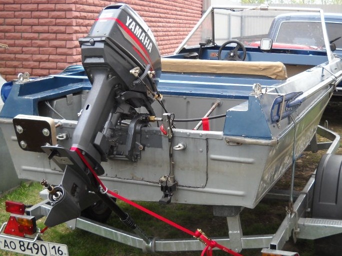

Я себе когда Крым делал, возникла диллема, рулевой 13-ый мало, 14-ый много, короче пришел к тому что, проложил по противоположному борту 15-ый, он в самый раз, а троса газ и реверс 14-ые как раз.

Не, с 14-ым это только эстетика, но повороты троса хорошие, я просто не хотел чтоб у меня трос было видно, троса я ставил - Ультрафлекс.
