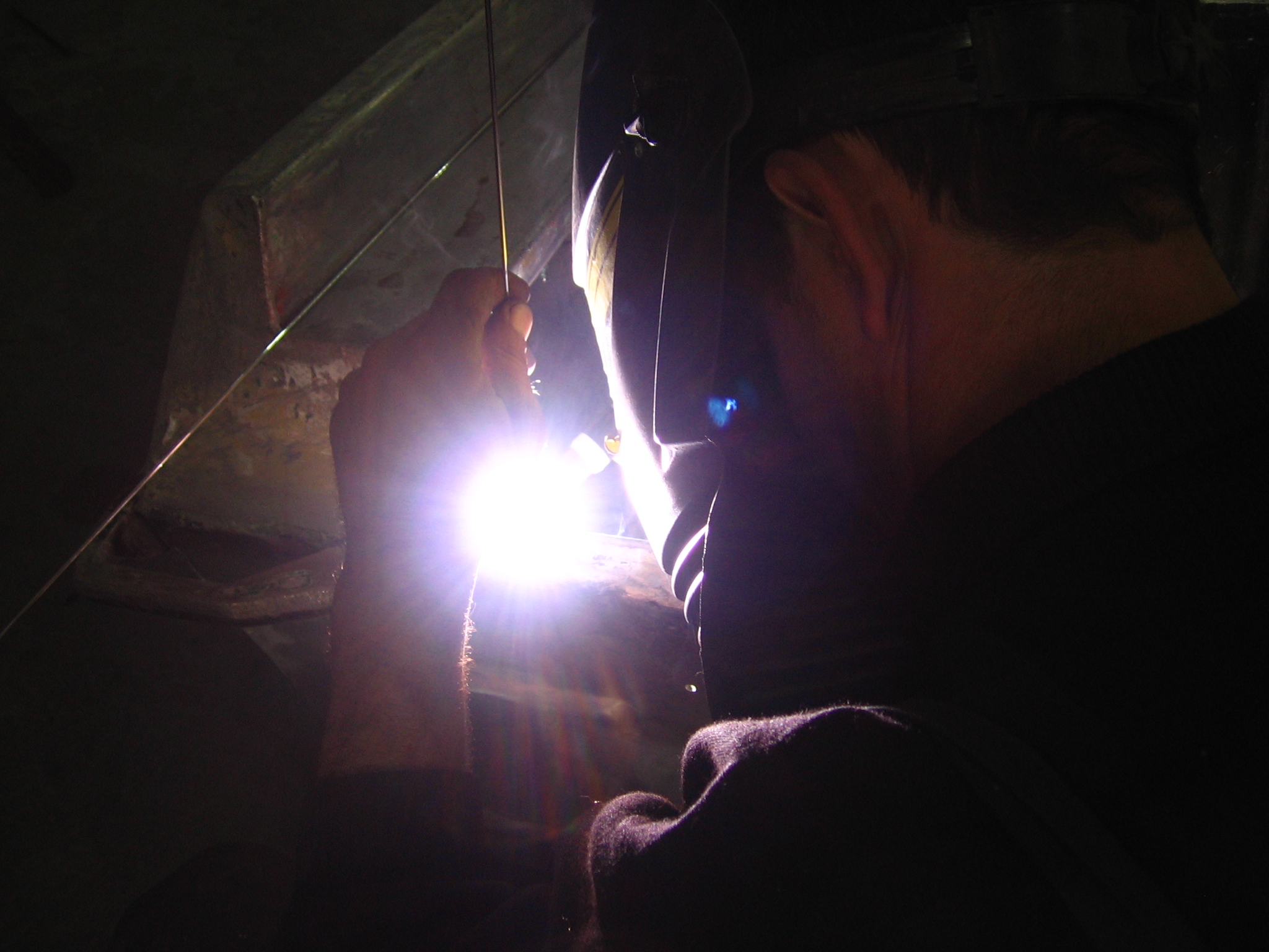

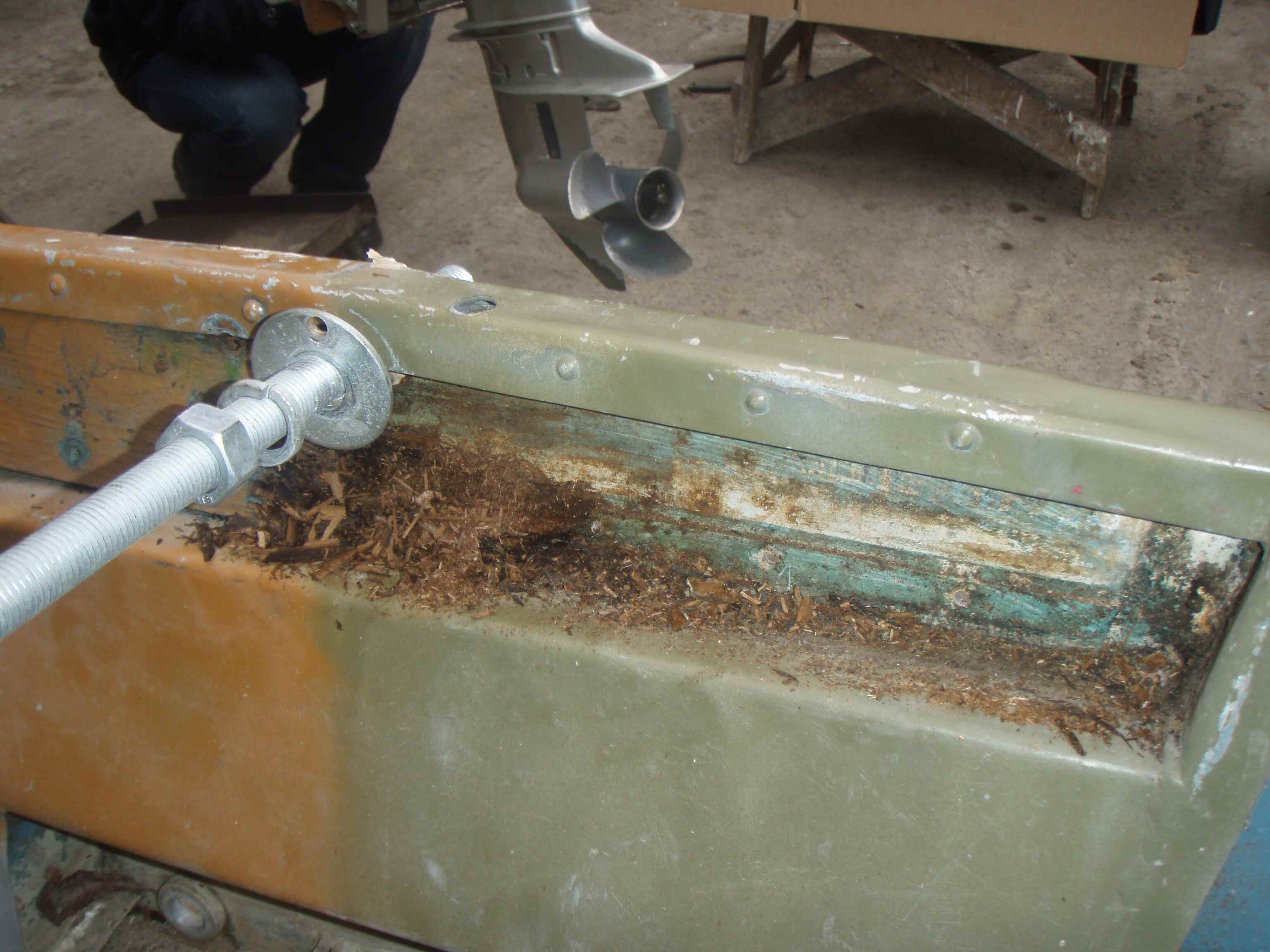

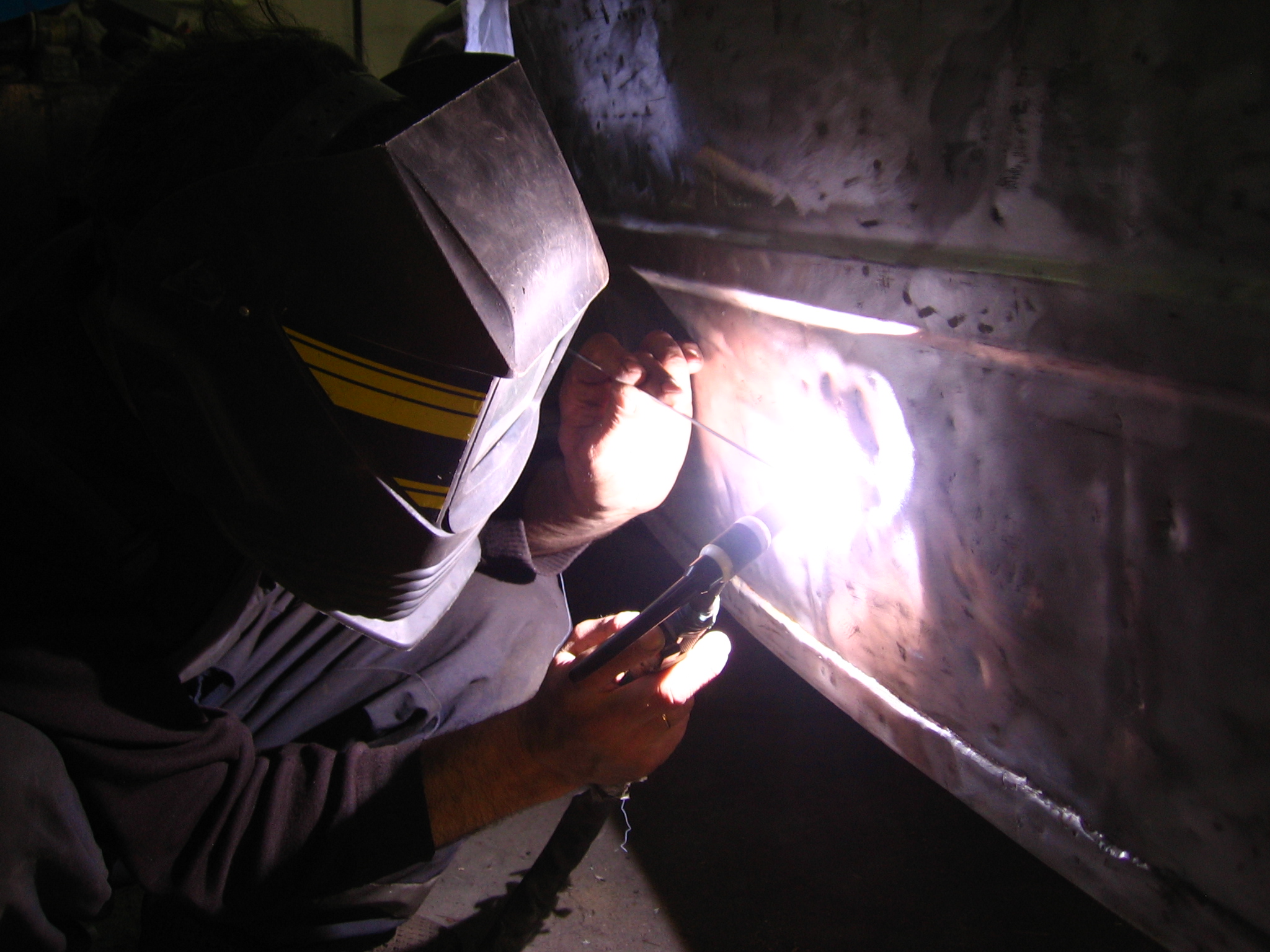

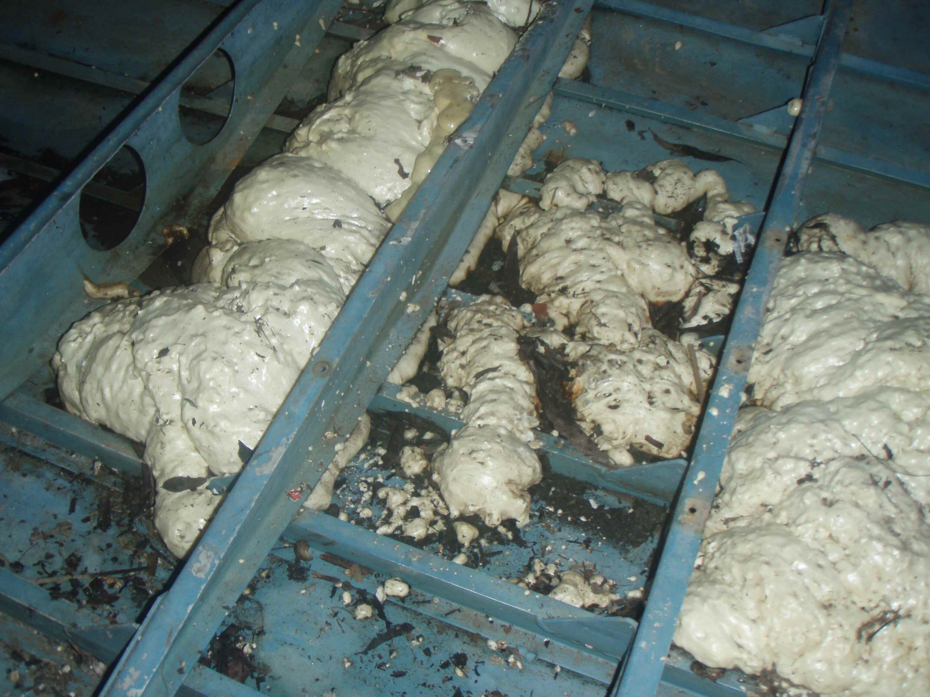

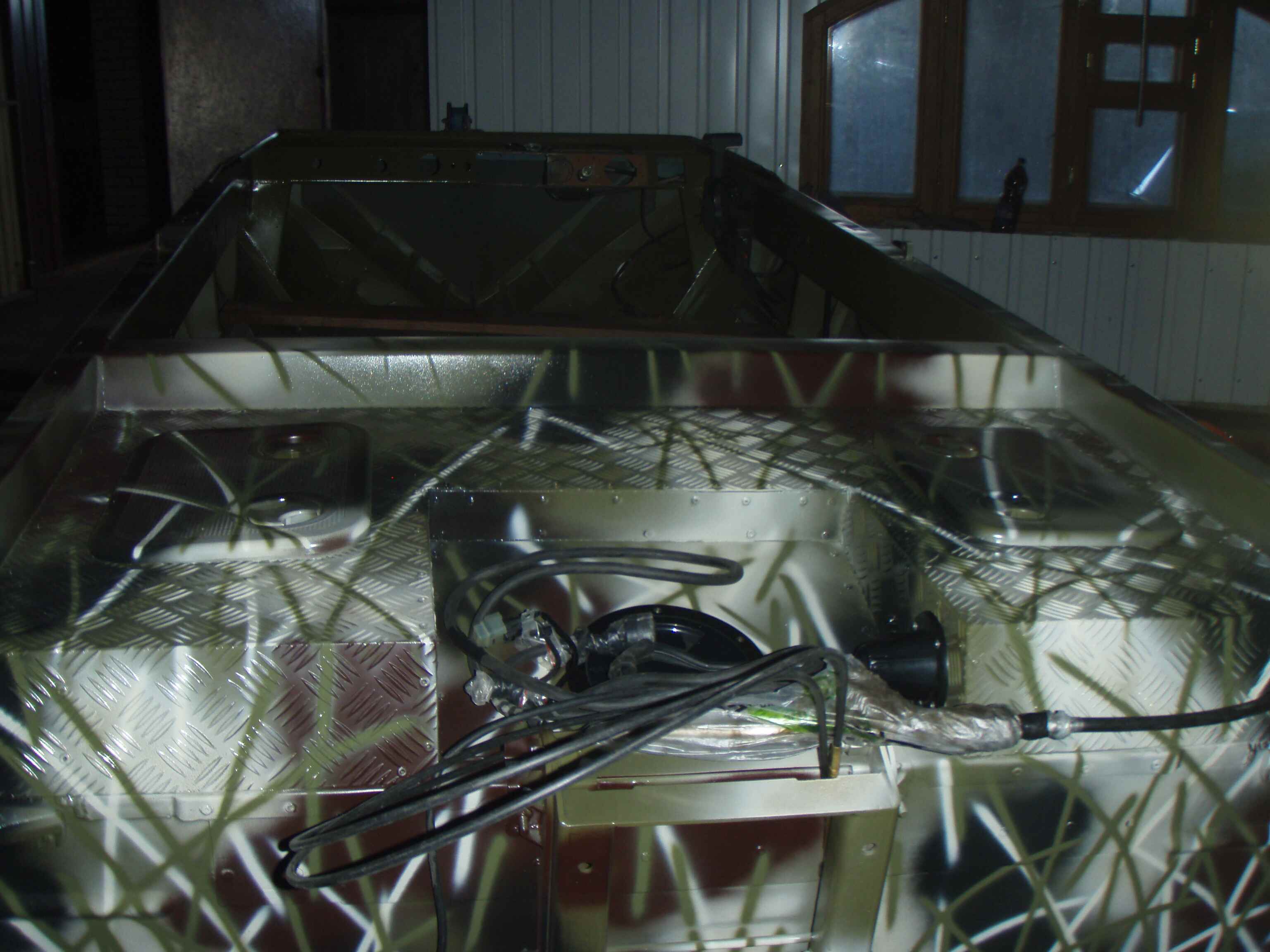

Я свой Крым новый делаю по новому!

Стекло шикарное сразу придает лодке солидный вид.

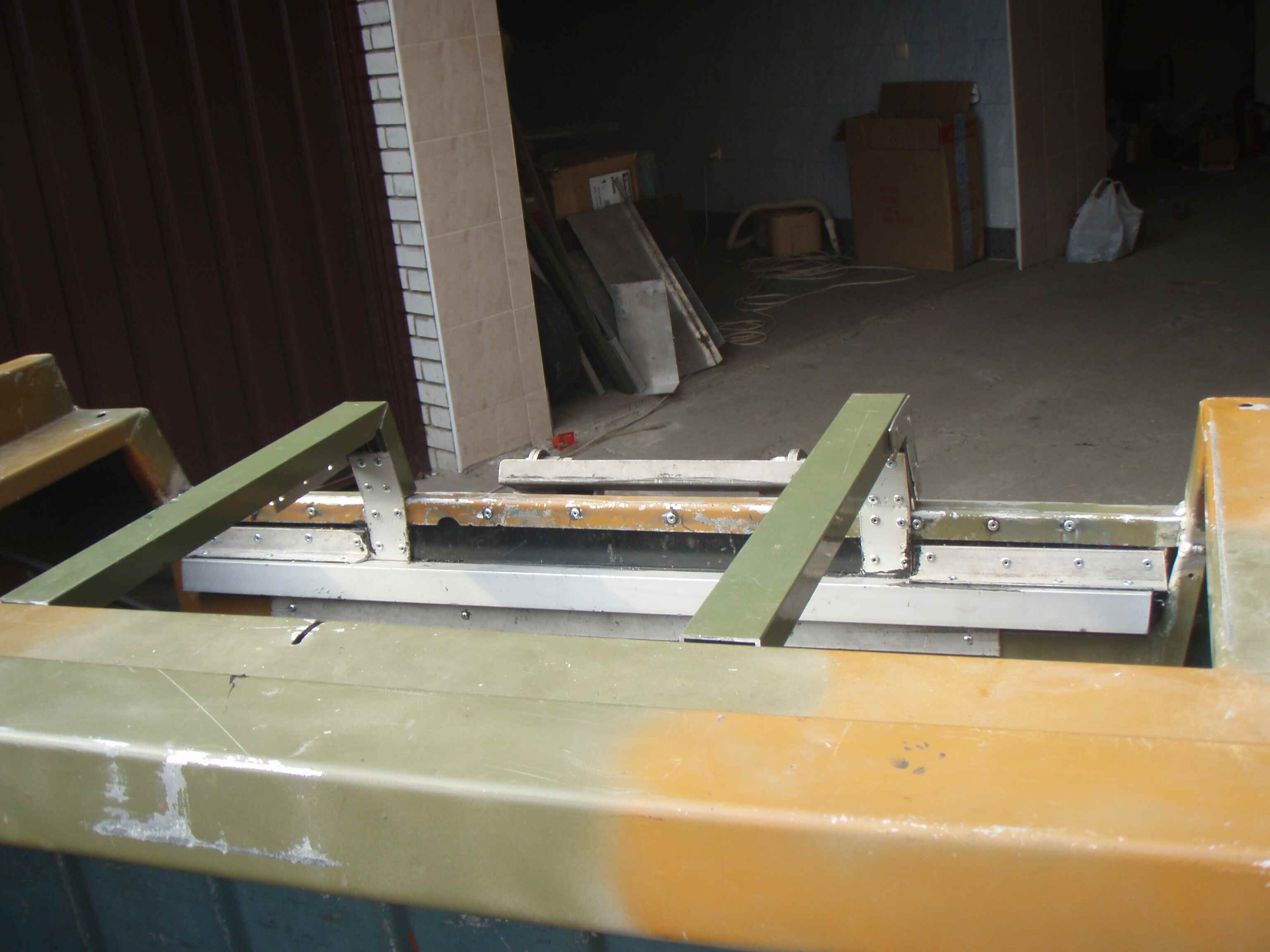

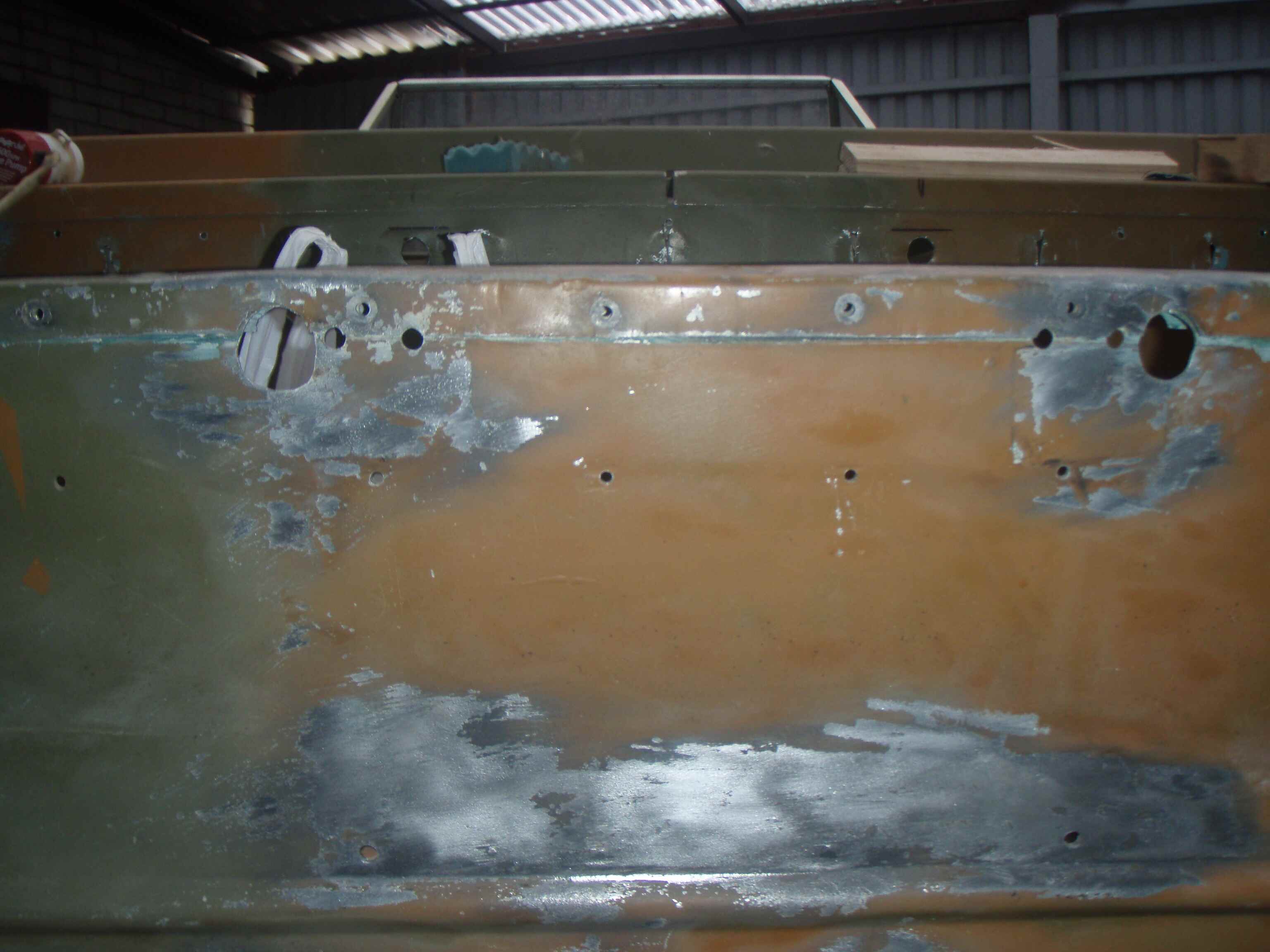

Добавлю пару фоток!

Крым станет БОИНГОМ!! Лобовое просто супер! ( правда без форточки немного не удобно)

Допис від Avto-doc Переглянути допис
Добавлю пару фоток!
Хотелось спросить, а не поспешил ли с кормой. Мотор уже примерялся под такой транец или нет? Фишка вот в чем, наклон должен быть таким, чтобы не мешал запрокидыванию мотора, а моторы бывают разные, и надо бы с запасом делать. В моем варианте (очень похожем) вихрь был как раз, а сейчас эвинруд, так вот он только в прямом положении поднимается. Мотор большой и упирается в лист. http://forum.fregat.kiev.ua/attachme...p;d=1362667431.

Мотор будет ПОКА МоторСич 40ка

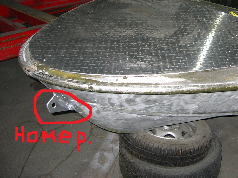

Добавлю пару фоток!

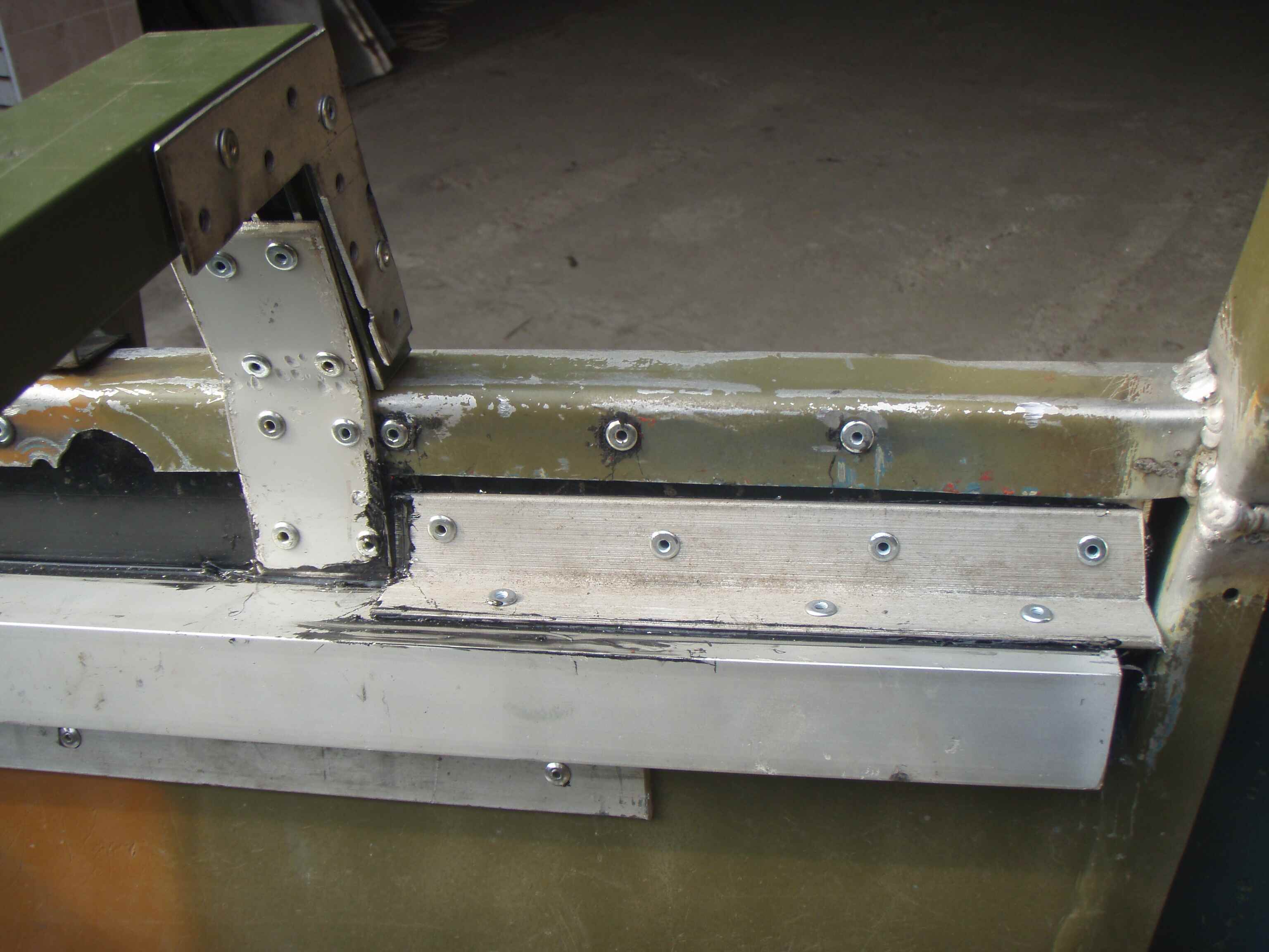

А вот где ты рым приварил, там заводской номер корпуса Крыма, или он тебе по барабану?

Допис від просто Андрей Переглянути допис
по барабану?
У Сергея лодка сгорела, если не чего не путаю, а документы возможно осталить, вот и все дела...
А шо там номер? Три крайних, четыре, извините не успел. сообщения, включительно, лишние ...

А шо там номер?
Кому то он может быть и не важен, а кому то наоборот.
