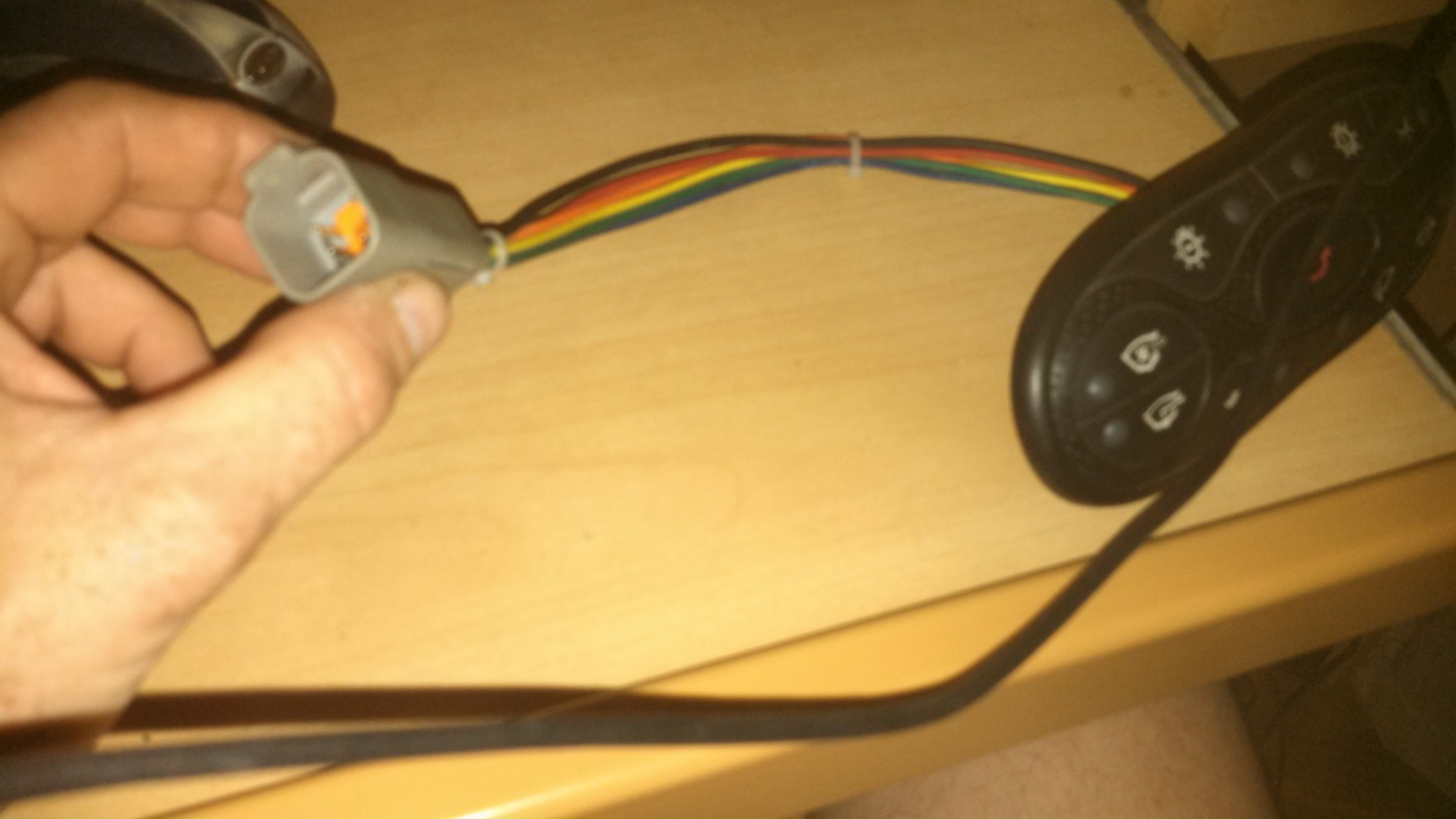

Народ, есть у нас на форуме электронщики с изобретательными способностями? Есть вот такая штука, надо к ней соорудить ответку - исполняющий механизм. Кнопок получается 9, проводов в разъёме всего 6, видать всё сделано через ПИК-контролеры. Вот такая задачка. В америкосии найти другую часть кнопок не могу уже пару лет.

Тут и ПИК контролер вроде нужен, и программировать его надо. Но я с таким уже не сдюжу.

тогда думаю что это груда пластика , 6 проводов ? не понимаю для чего , два силовых , один димер ,остается еще 3 , на микроконтроллерах все делается и передается по 2 проводам (как CAN-ШИНА в машине ) .можно конечно и 3 , но нах это надо , сделать конечно можно , но цена ??? У вас там стоит шифратор (который зашифровывает команды под определенный сигнал ) алгоритм которго мы не знаем , ответная плата с дешифратором должна будет прошита под него , а значений мы не знаем . Есть осцылограф , но старый совецкий толку в этих делах очень мало . И это получается искать иголку ....

ИМХО . Гена , без обид , но на сколько я понимаю ,то это панель переключателей которые выполняют функцию вкл\выкл , 6 проводов , как я писал 2 силовых +и- , один димер (подсветка ) и 3 управление ( но думаю что 2 ) вопрос на какого покупателя эта приблуда рассчитана ?
думаю , что стояла она на большом катере 2-3 палубы , и работает она по своему протоколу "NMEA" как пример ( это как CAN на машине ) , после ее должен стоять блок дешифратора и пачка реле , и от второго "приемного" блока разводятся провода , то как-то не могу понять смысл этого устройства ? Лодки у 90% форумчан маленькие и смысл в цыфровом протоколе ( как по мне теряеться )
Добавлено через 5 минут
Как по мне ,то самое лучшее применение будет сему девайсу , то разпаковать его ,выкинуть его нутрянку , сделать свою , и поставить блок релюшек прямо возле него на шлейфе ,за которые будет не стыдно , функциональность останется прежней .

Паша, панель очень компактная и мне очень нравится. Именно поэтому и хочу её запустить. Есть похожая на Ебее, но она не такая красивая. Помнил бы с какой лодки. давно уже бы притащил исполнительный блок.
З.Ы. Что один человек сделал, второй завсегда сломать может
Неужели мы тупее америкосов.

А чем не вариант сделать мое предложение ? распаковываем ( если тупой америкос смог упаковать , то мы всегда сможем распаковать ) и пускаем от ее не 6 проводов а шлейф 10-20 и ставим блок реле с пердохранителями , и у конечного покупателя все работает , кнопочки светятся и все довольны .

Запакована она очень хорошо и не простой смолой, пробовал её греть не вышло. Ну и всё равно, надо будет какую то схему ваять, бо реле на переключение с фиксацией я таких не знаю, ну типа на 3 положения - одно нейтраль, два других включает и остаётся включенным.

Не имел ввиду обычную сборку , на каждый канал ( тот которому требуется двойная работа ) ставиться микросхема и она уже контролирует работу , нажал включилось , нажал выключилось . Гудок и без этого будет работать
Чтобы
привести панельку в боевое состояние в том виде в котором она сейчас , без вскрытия , нужно довольно много оборудования и время . Имхо

Паша, раньше не доглядел, на панельке есть наклейка Sea Ray Boats и номер, пробовал по нему искать, не получилось. Вот есть подобные, но не такие красивые 12 Gang LED Boat Caravan motorhome RV Slim Touch Circuit Breaker Switch Panel | eBay
