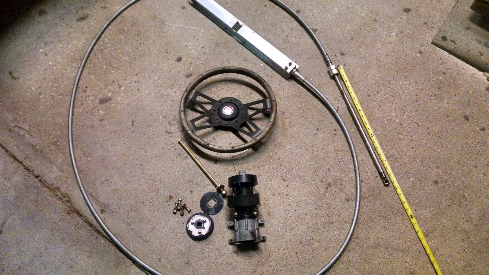

Может кто подскажет??? .чё за редуктор и его хр-ки!!

Саша это реечная рулевая. тут у тебя сам редуктор и кусок, который находится обычно на тросе. Редуктор - это люминящка вся, чёрная часть - там внутри ходит полозок, к которому крепится трос. Обычно там крепление неразьёмное, так что это смело можешь откручивать и выкидывать и искать трос в сборе. Но в этой системе трос самое основное. И стоит немало.

Такое устройство реечного управления вижу впервые. Век живи, век учись. По длине чуть коротковат, но с учётом что рейка тоже какую то длину, то подойдёт. Саша, а можешь трос вытащить сделать фотки со снятым тросом.

Доброе утро -не знаю так с фоткал или нет
А сам трос диаметр с оболочкой 14,сама пружина 6мм и редуктор 40-ку выдержат??

Выдержит.
