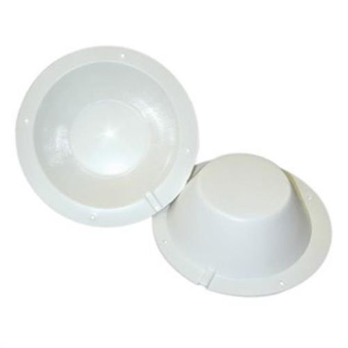

Типово Крышки тыльные к динамикам
050 382 3935
В Украине где-то есть такое, кто знает?
Назва:  SBC.JPG

тот же вопрос возникал. Сегодня как раз еду смотреть как колонки встанут под переборку под торпедой. В любом случае попы колонок будут торчать в рундуке. Думал чем закрыть бюджетно. Быстрым поиском таких закрывашек не нашел, но пришла мысль найти на рынке подходящие по размеру пластиковые миски туристические. Думаю вполне заменят такие девайсы.
http://hilt.com.ua/admin/bindata/_0114306_image.tb.jpg
И даже если без бортика - сделать 4 лапки по периметру как раз под отверстия крышки наружной.
http://www.posudograd.com.ua/files/p...f6589206b6000c

Есть мнение что эти крышки испортят звук, басов не будет. У меня в катере динамики в подиумах закрытых, пришлось сабвуфер ставить.
Замену я тоже придумал...
вот ФМ 150 + "колпачек" на торец...
Добавлено через 2 минуты
У, наверное, 90% катеров динамики в борта врезаны... и ничего не пропадает...

В бортах, хоть какой то объём имеется, а с такой крышкой звук будет

а можно отверстиев насверлить... функция то нужна защитная от летающих по рундуку вещей... иначе звука никакого вообще не будет после первой волны )))

Я пробовал закрывать динамики, которые торчат в бардачок лодки, ситами-фигня похожая на дуршлаг из проволочной сетки ячея примерно 3-3мм. Качество звука менялось в худшую сторону, отказался от идеи. Динамики овалы JBL 6-69

Вставлю свои пять коп. Поставил себе две пары динамиков в лодку, точные модели не помню но впереди стоят круглые 100 мм BOSH, двух полосные, вроде как бы для мототехники (то есть не бояться прямого попадания воды). Сзади взял Alpine овалы трех полосные, при выборе был основной критерий отсутствие какого бы то не было не влагостойкого материала.
Итог: за два сезона эксплуатации было всякое и динамики не только водой заливали на все 100%, полет нормальный. Как ни странно но уменя больше механических повреждений (сетки видавились в первый сезон с овалов). Потом сам задел один динамик ногой, отломал кусок корпуса. Но ни че, при всех издевательствах, работают на раз два, гупают достойно!
Так шо мой совет не заморачивайтесь вы с этими приколами. Я вот думаю задние овалы вообще убрать и причины очень простые. Не удобно расположены по причине своих размеров. Во вторых, у меня не шоу катер мне передних хватает иногда, под рюмочку, музычку послушать

Динамики разных типов бывают. Грубо, можно разделить на три типа:
1. "Атмосферники" - для работы в открытых ящиках или на панелях;
2. Работающих в корпусах с фазоинвертером;
3. Предназначенные для работы в закрытых ящиках с определенным объёмом...
