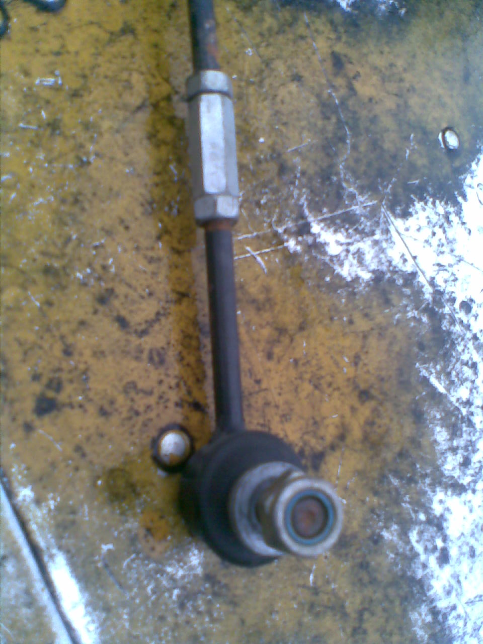

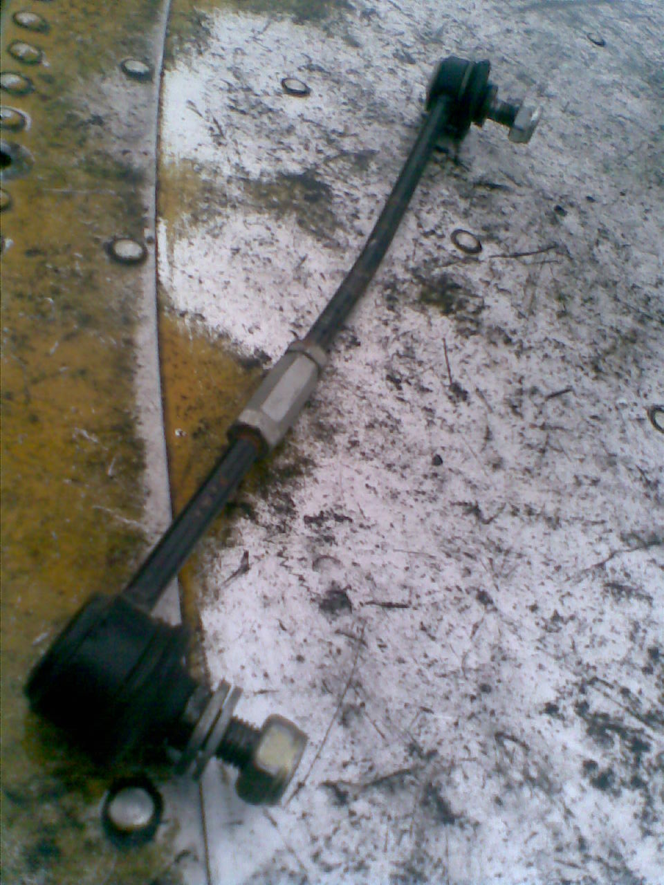

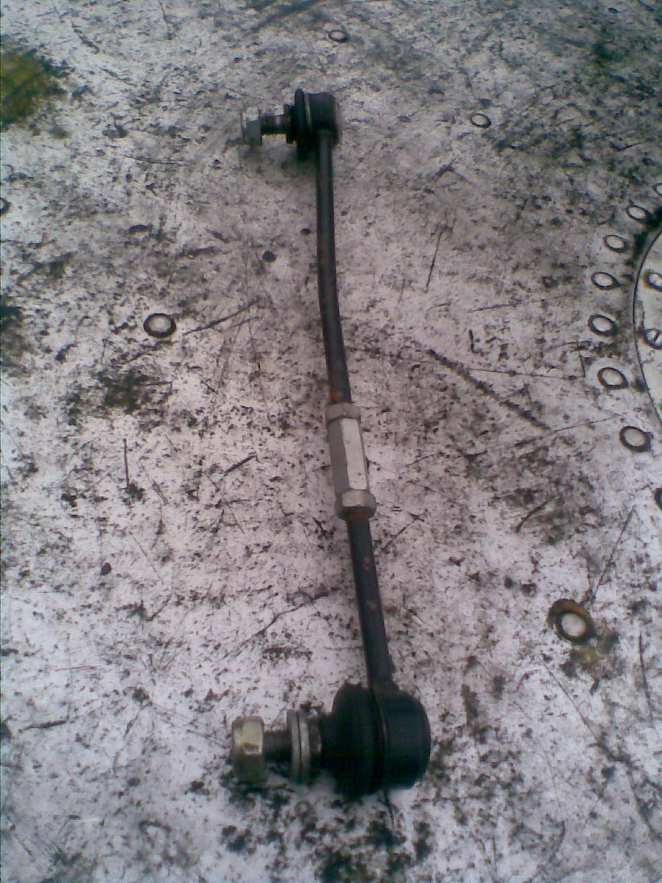

Типово Re: Рулевую тягу на двигатель из нержи - Куплю
Делай вот такую . Дешево и сердито.

А не проще,купить или найти кусок нержавейки и сделать кустарно....токарь проточит резьбу нарежит,слесарь расклепает,( предварительно нагреть,можно автогеном или на крайний случай,паяльной лампой)если есть кузня,то ещё проще,загнуть в размер и просверлить отверстие....Вся работа,дёшево и сердито и денег хватит ещё на поляну с шашлыком...Делал таким образом несколько штук,только материал и образец....и все готово....
