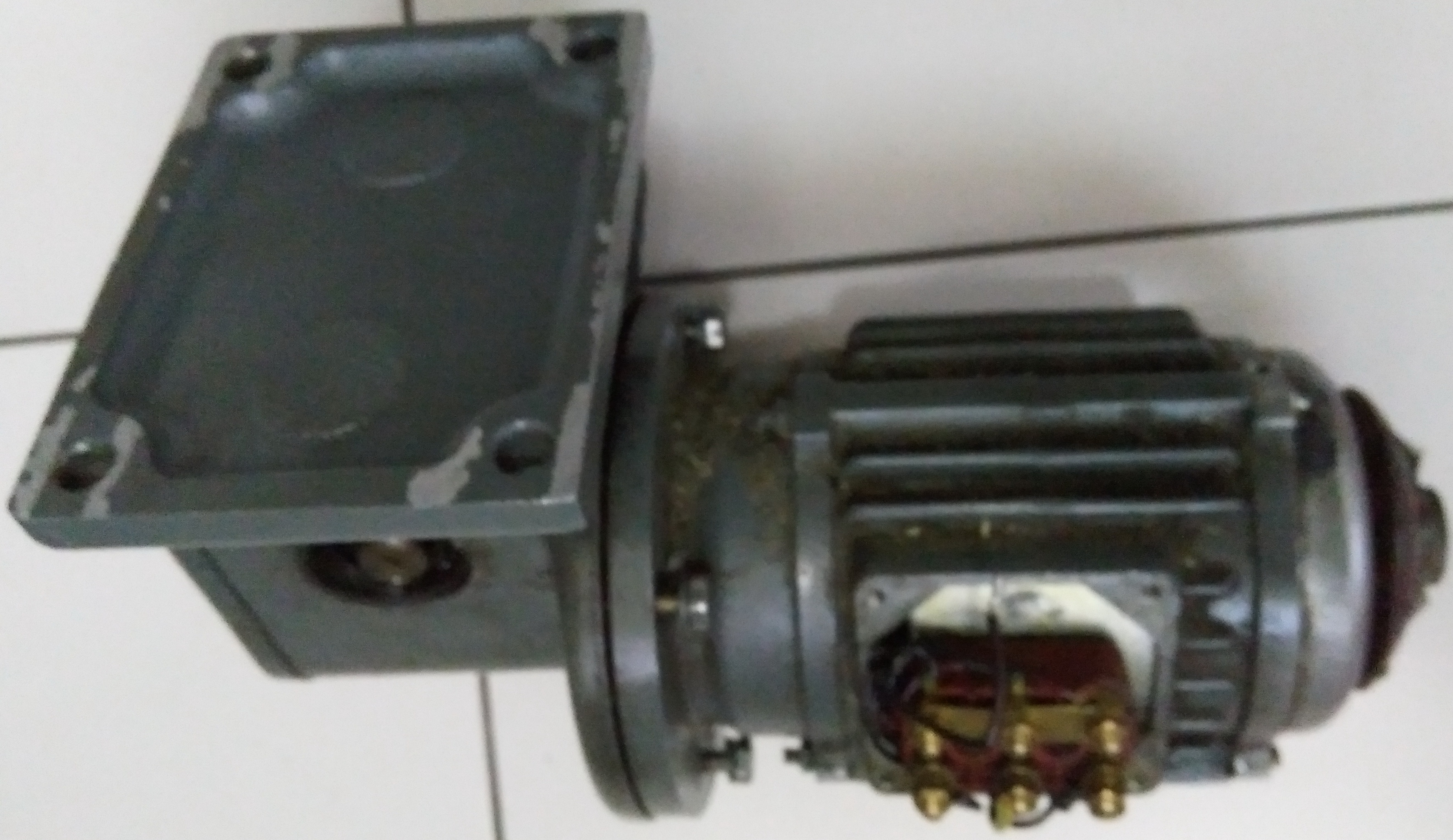

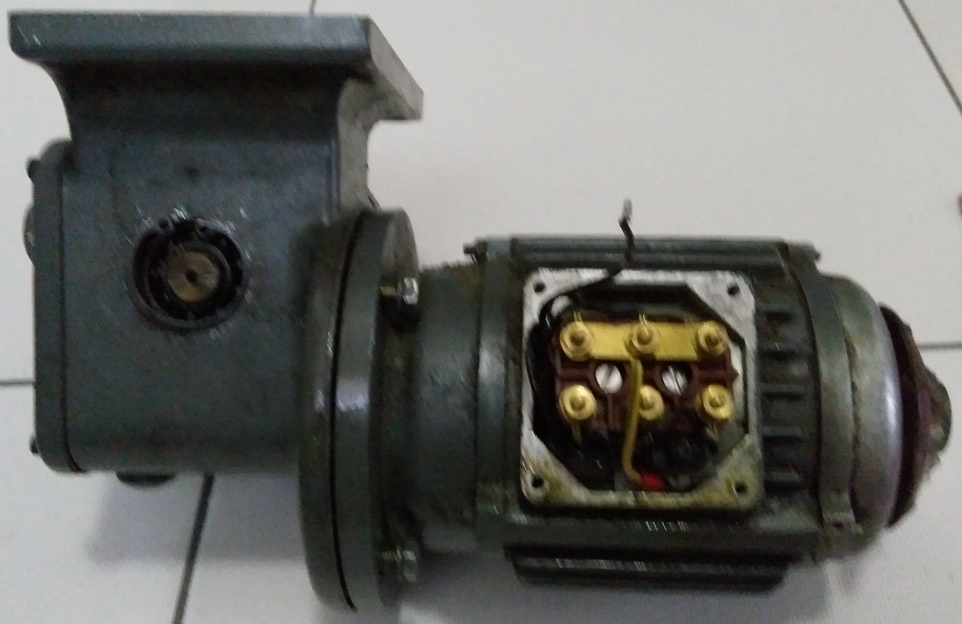

Есть электродвигатель с редуктором.
Сам я не эту технику не вскрывал, но сказали что накрылся редуктор.
Не удивлюсь если какие-то "шестеренки" придется вытачивать.
Где можно заказать ремонт?????

Нужно для начала вскрыть редуктор и найти поломку . Сфотать поломанную деталь и уже далее решать что с ней делать (искать замену или изготавливать новую) Может у кого то из форумчан будут запчасти на ваш редуктор.

Давайте для начала определим модель редуктора и где применяется и тогда будет шире кругозор где искать. либо запчасти либо редуктор.

А что обозначения на нём нет ?
Если малая передача то шестерни бронзовые
по крайней мере основная. Могло просто обрезать зуб.
Шпонки редко но срезает.

Что то мне подсказывает , что редуктор имеет червячную передачу.
ХЗ. кто возьмется за ремонт. В плане изготовления шестерен.

Редуктор сегодня разберу, тем более его просто наживили.
А вот происхождение его Вам ничего не расскажет.
Этот движок управляет кегельбаном. Собирает кегли в кучу.
Думаю таких устройств в Украине не было НИКОГДА!

Оказалось все проще. Разбиты подшипники.
Итак вопрос переформулируем - кто возьмется?
