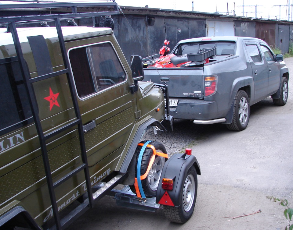

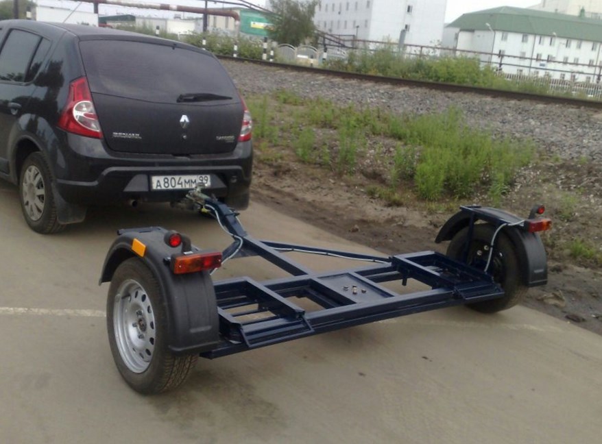

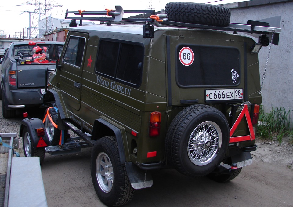

Скоко (на глаз) нужно денег на материал и комплектующие ? При условии делать такой прицепчик самому .

3000-4500 + колёса с дисками

...................Прикольная штука . Но мне кажется, что этот прицеп является, как и любой другой прицеп - транспортным средством, а если так то нужно поинтересоваться сертифицирован ли такой "штук" в Украине и только после этого можно думать о его изготовлении и постановке на учёт. Я так думаю .

Его не нужно ставить на учет! Но один, без Транспортного средства то же запрещено буксировать!
У нас с таким спортсмены катаются. Минус вижу в том, что конструкция не подрессоренная - нужно её делать очень очень прочной! Иначе разваливается...

Расчитано на то что работает подвеска буксируемого автомобиля.Потому и увязывают только за колеса .

Как по мне,если делать самому,нужно какую то балку для крепления осей.По нашим дорогам долго данная конструкция не проходит,большая нагрузка на ось,тем более без рессор.Как для перевезти в пределах Киева то норм,а если км на 200 и дальше ,на фото слабенькая конструкция.И еще вдруг попросят на тяжелее внедорожник,надо делать с запасом.Можна за основу оси взять нефтяницкую трубу толстостенную и вварить ось от жигуля,москвича.Так когда то переделывал прицепы.

Кинематику не понимаю, по ровной дороге будет ехать. Как эта штука будет проходить повороты Даже если цеплять авто за заднюю ось и руль будет разблокирован, за счет кастора колеса вывернет в одну из сторон.
Крепление оси буксируемого авто на этот девайс должно быть на поворотной платформе.

Смотрим внимательно на фото и видим по центру болты которые крепят палец относительно которого верхняя часть платформы вращается .Думаю там не очень большой градус поворота но хватает для езды.

Смотрю внимательно, по городу эта штука ездить не сможет.

Смотря как сделан поворотный механизм Андрюха.

Проще взять ось от прицепа Уазовского (там хрен ты её согнёшь) + колёсики большие по ямам + , а занизить относительно оси можно выварив конструкцию с листов 20мм тощиной в местах крепления ступиц.
При желании можно и поворотным сделать дороже просто получится.
Видел как грузовики на жесткой сцепке тягают? Так же!

На жесткой сцепе тягают только с исправным рулевым механизмом, тут все понятно.

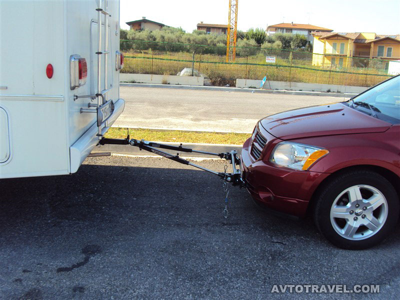

Типово Re: Прицеп для буксировки л/а методом частичной погрузки
Можно так, буксировка за кемпером, только у нас запрещено.
