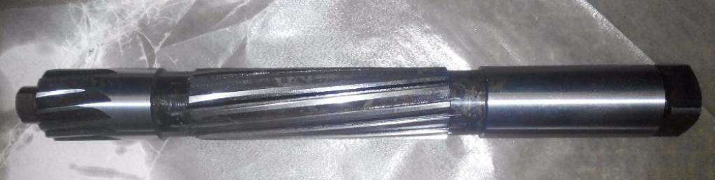

Типово Ищу КАМАЗовскую шкворневую развёртку ф45
Ищу КАМАЗовскую шкворневую регулируемую развёртку ф45
такого образца:

Старий 23.02.2016, 22:45   #2 (permalink)
Типово Re: Ищу КАМАЗовскую шкворневую развёртку ф45
Жутко извиняюсь , планируется применение этой спецуры не по назначению? Если да, то куда, просто интересно.
Если по прямому назначению - сочувствую, желаю сил, физических и моральных.
Нс12. Пиноль 45, разболталась, нужно пройтись. Данная " фишка ", имея скос на
режущих гранях, отлично делает процедуру. Теперь ничего нельзя найти,
всё по тумбочкам в личных гаражах. Хорошо если у правильного шофёра, а если
у завгара то ей пипец, скорее всего сгниёт.
Можно и обычной, прямой, но она плохо проходит отверстия.

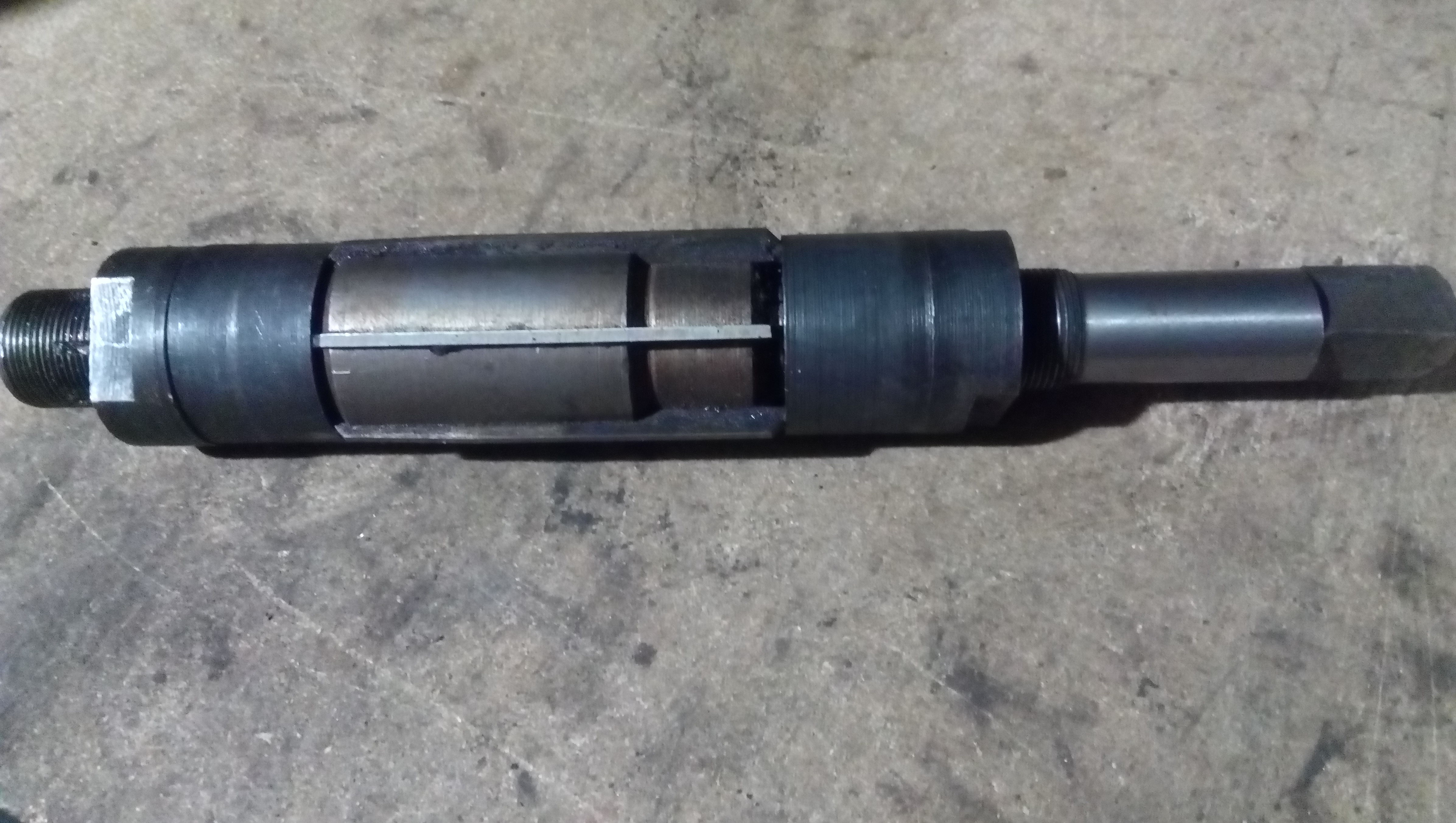

У меня есть только такая развертка 47*50
Назва:  IMG_20160225_081719.jpg
Спасибо большое за предложение, но эта выгрызает металл возле отверстий.
Да и немного не в размер.
