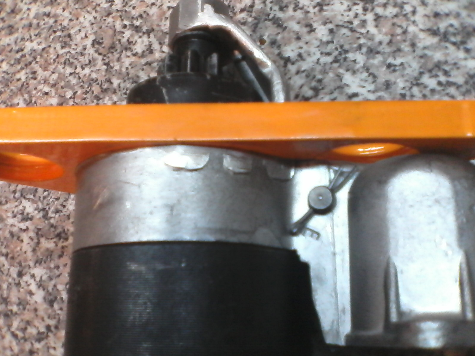

Недавно делал на Вихрь, но это был СТ362 стартер с тракторного пускача.Разница только в креплении- пришлось отпилить от него уши и сделать кронштейн чтобы развернуть в правильную сторону. Поместился под круглый поддон прекрасно.
Назва:  IMG_20160312_212438.jpg
Переглядів: 949
Розмір:  383,1 КБ
ID:	112104   Щоб збільшити малюнок, клацніть по ньому
Назва:  IMG_20160312_212456.jpg
Переглядів: 843
Розмір:  417,3 КБ
ID:	112105   Щоб збільшити малюнок, клацніть по ньому
Назва:  IMG_20160312_212546.jpg
Переглядів: 868
Розмір:  401,2 КБ
ID:	112106   Щоб збільшити малюнок, клацніть по ньому
Назва:  IMG_20160312_212723.jpg
Переглядів: 831
Розмір:  403,3 КБ
ID:	112107   Щоб збільшити малюнок, клацніть по ньому
Назва:  IMG_20160312_212610.jpg
Переглядів: 783
Розмір:  321,5 КБ

Допис від HolyDiver Переглянути допис
А как крепили стартер к кронштейну?

Типово Re: стартер ст 369
Допис від Дядя Саша Переглянути допис
А как крепили
Посадил на Локтайт чтобы не морочить голову со всякими креплениями.
