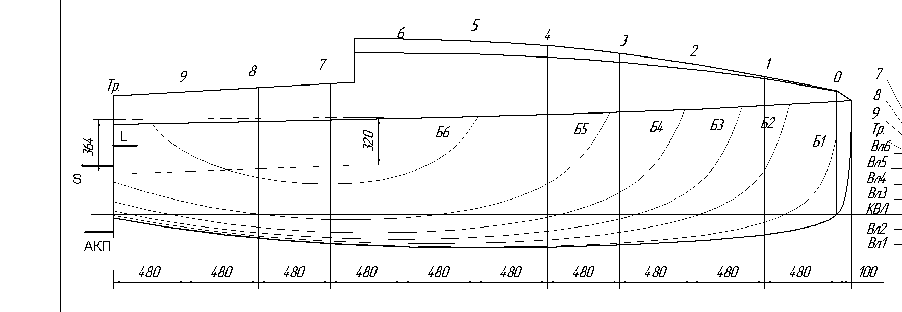

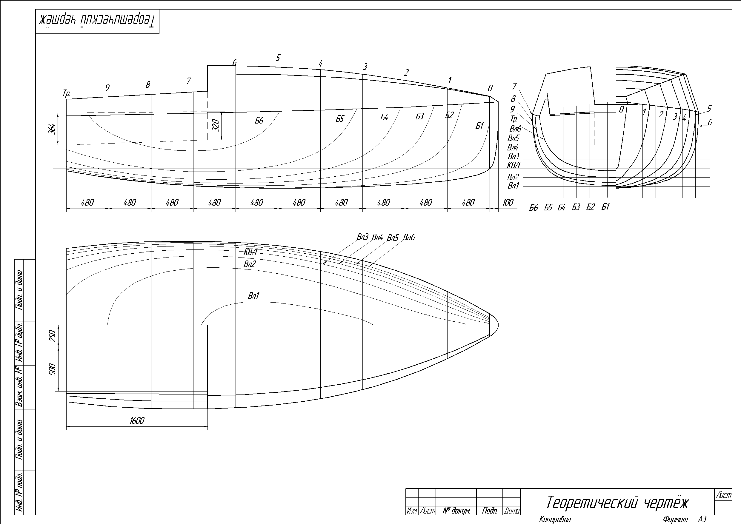

Швертбот, это не только "Луч". ))))
Вл3-880 кг, вл4 -1000 кг

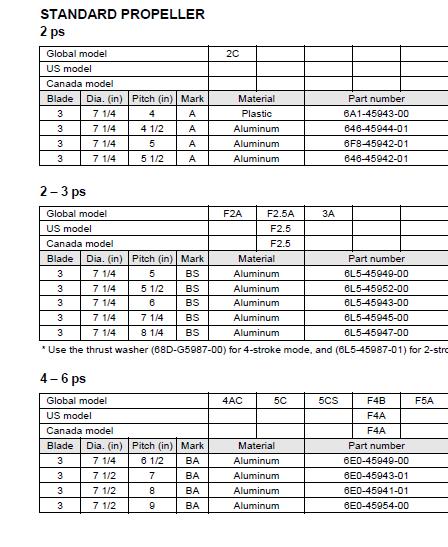

Винты, что на 5лс, что на 3лс, одинаковые, выигрыша по упору не будет.
С чего такая уверенность что винты на 3-5 сил одинаковые ?
Старий 21.04.2016, 22:23   #12 (permalink)
Аватар для Sergey_Kiev
Псевдо: Sergey
Звідки Ви: Kiev
Дописи: 1.076
Сказал(а) спасибо: 497
Типово Re: Подвесной лодочный мотор 5 л.с.
Это я про ямаху. У тоха-мерка на 5 лс чуть больше.
Ну в таком случае да, 5-6лс самое то.
На рисунке обозначил положение акп и уровни крепления струбцины мотора с ногой S и L. Голова, понятно, будет еще выше этих уровней.
По мне, так не принципиально заморачиваться с L.
