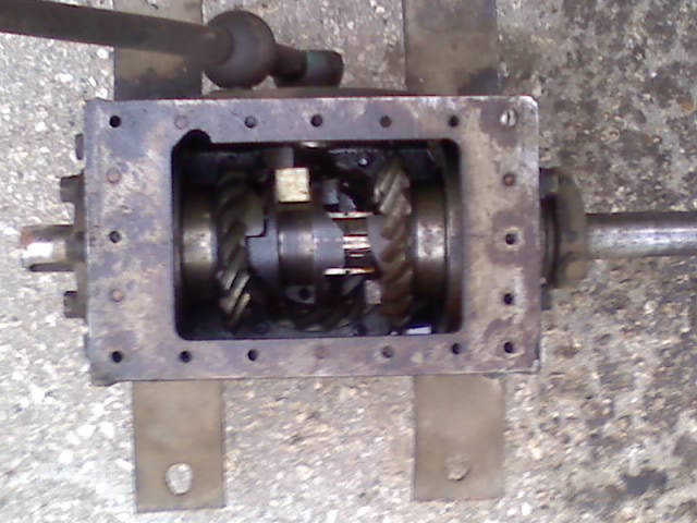

Типово Куплю вот такой редуктор
КУПЛЮ ВОТ ТАКОЙ РЕДУКТОР igor_club@inbox.ru

...............А можно немножко поподробнее : где работает этот редуктор, с чего его приспособили туда где он теперь у вас, какие основные тех. параметры ну и т.д.?

Это с длинномера., самоделка. Только я не понял где вх или вых....т.к один вал вижу.....но не вижу второго.

от вы хлопцы быстрые )). это реверс с редукцией 1:1.фоту нарыл на форуме КиЯ в теме лодка гулянка.фото этого (такого же) редуктора уже видел на баркасе в продаже .продавали только вместе в лодкой и двигателем.тогда фоту слямзить оттудова не успел.Димон я те писал на почту уже про покупку редуктора но мне предложили тогда с амура а он не прямой и с редукцией 1:2.мне нужон такой на двиг Л12,лодка РШМП5.5 .походу заводского исполнения редуктор,но я не уверен.и винт бы на него прикупил,а то уж больно расход винтов большой(глубины у нас малые)

Мы не быстрые , мы тщательные . Что мы видим на фото ? Мы видим конический реверс-редуктор . Справа вал от двигателя . Посередине муфта переключения реверса . Сверху фото рычаг переключения реверса . Привод на гребной вал ни как не показан . Да , и лодка "гулянка " у нас называеться "длинномер" , она же "селедка"
И еще, Уважаемый , в профиле желательно писать имя и город , а то как то не ловко отвечать неизвестно кому неизвестно откуда . У нас секретов нет .
По моему я ошибся . Справа привод на гребной вал . А приводную шестерню от вала двигателя мы не видим , она осталась на снятой крышке .

Где работает этот редуктор - не знаю. скорее всего это даже не редуктор - а реверс без муфты.снята просто голая крышка.один вал справа,второй вал слева . Если это поможет приобрести реверс - Игорь.Вилково

Народ так и есть передача 1:1. Тот же принцип как у Вихрёвского редутора. Тоесть все шестерни одинакового шага, но межлу ними присмотритесь внизу промежуточная шестерня, которую в Вихрёвском играет роль вал шестерня. а муфта только играет роль переключения , Вперёд-нейтраль-реверс. Это редуктор если смотреть на него сверху, как Вихрёвский только вид снизу. Ну плюс минус , в системе переключения муфты, но не суть важно.

Только видиться мне вал ровный. Тоесть не так как у заводских, вал на гребную линию идёт немного под углом.

Не вижу снизу шестерни . Но у всех редукторов Сов. ПЛМ тот же принцип .

Очень подходит ровный вал т.к. двигатель крепится соосно на линии гребного вала немного под уклоном.привод сейчас прямой через самодельную демпфирующую муфту проставку которая накручивается на к.в. двигателя сразу за маховиком.

Присмотрись хорошо снизу под муфтой стоит промежуточная шестерня, которая и даёт переключение, вперёд-реверс.

А привод от двигла хде ? Вспоини свой Вихрь . Та шестерня , которую ты видиш под муфтой, у Вихря и была бы ведущей . А здесь это как бы не получаеться.
А вообще то по фото мы можем и не понять .

Вот пришёл ответ от чела обладателя оного девайса "Делали кулибины на аэродроме, вроде части от токарного станка, точнее не скажу я купил готовый уже."

Так он вроде не готовый , там половину деталей не хвататтт...

Там деталей полный набор. больше не нужно вход и выход валы - на одной оси однако первая вертикальная шестерня сидит свободно на первичном валу (проворачивается), вторая вертикальная посажена на вторичный вал (не проворачивается) муфта сидит на первичном валу на шлицах и обеспечивает 3 положения
1. Первичный вал соединен с первой шестерней, тогда вторичный крутится в другую сторону, все шестерни задействованы
2. Первичный вал соединен с вторичным валом, тогда первичный и вторичный крутятся в одну сторону а первая вертикальная шестерня проворачивается на первичном в обратную (на то она и посажена свободно)
3. Первичный вал не соединен ни с вторичным ни с первой шестерней... холостой ход...

Благодарю Sven.очень грамотно коллегам обьяснили.вы с таким сталкивались?не в курсе как они работают ?нет?и где эти самые кулибины живут которые их делают?пока одни вопросы к сожалению((( парень который обладает оным тоже приобрёл его по случаю.жду этот самый случай и я.с ув.Игорь
