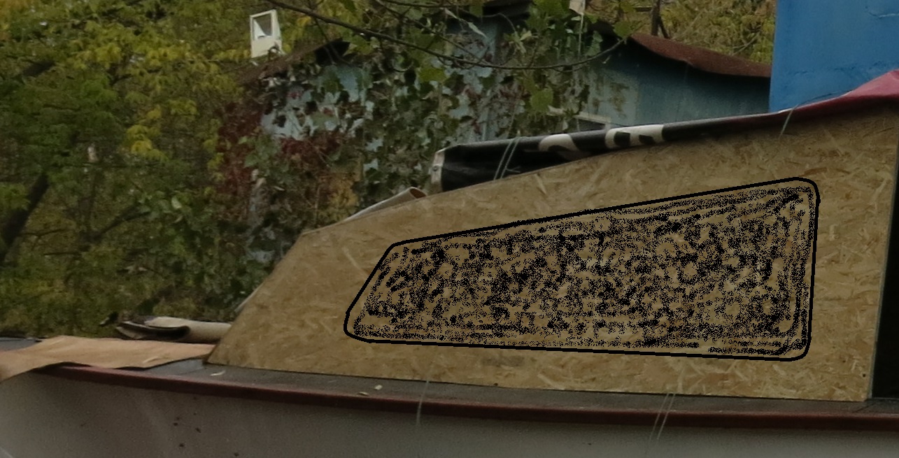

Типово окно в каюту
кто подскажет где заказать такое окно ,толщина рамы не более 30мм. склоняюсь к лёгкому алюминиевому профилю со стеклопакетом. думаю, что прямые углы заказать не проблема ,но хочется скруглённые.

Саня, у тебя поверхность ровная, Покупаеш акрил, поликарбонат ,че угодно режеш окно, герметик и 30 винтиков из нержи и окно готово. Такие окна на всех яхтах стоят , но они самодельные

"Саня, у тебя поверхность ровная, Покупаеш акрил, поликарбонат ,че угодно режеш окно, герметик и 30 винтиков из нержи и окно готово. Такие окна на всех яхтах стоят , но они самодельные"Хочу чтобы открывалась и закрывалась

Посмотри вот эти, с мерса универсала, прям по твоему рисунку Стёкла багажного отсека W210 универсал: 50 $ - Автозапчасти Херсон на Olx

это стекла ,а я хочу полноценное окно.

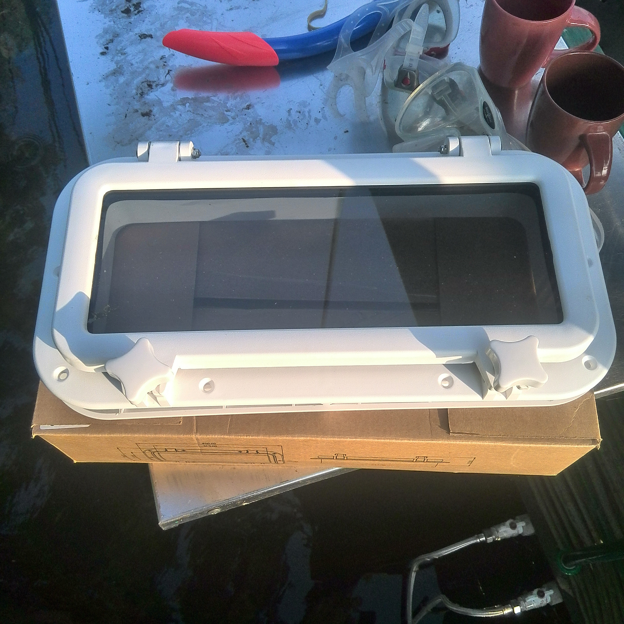

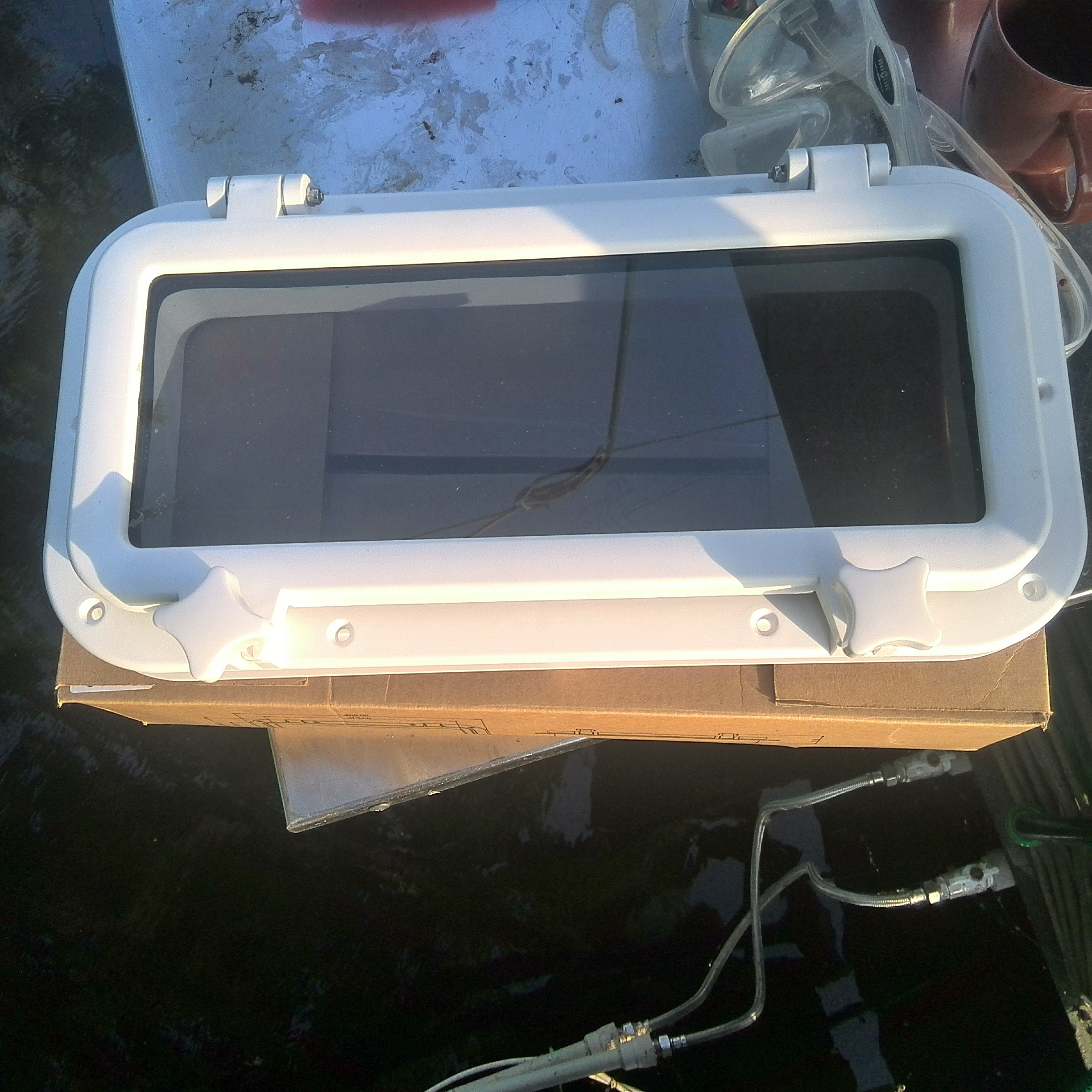

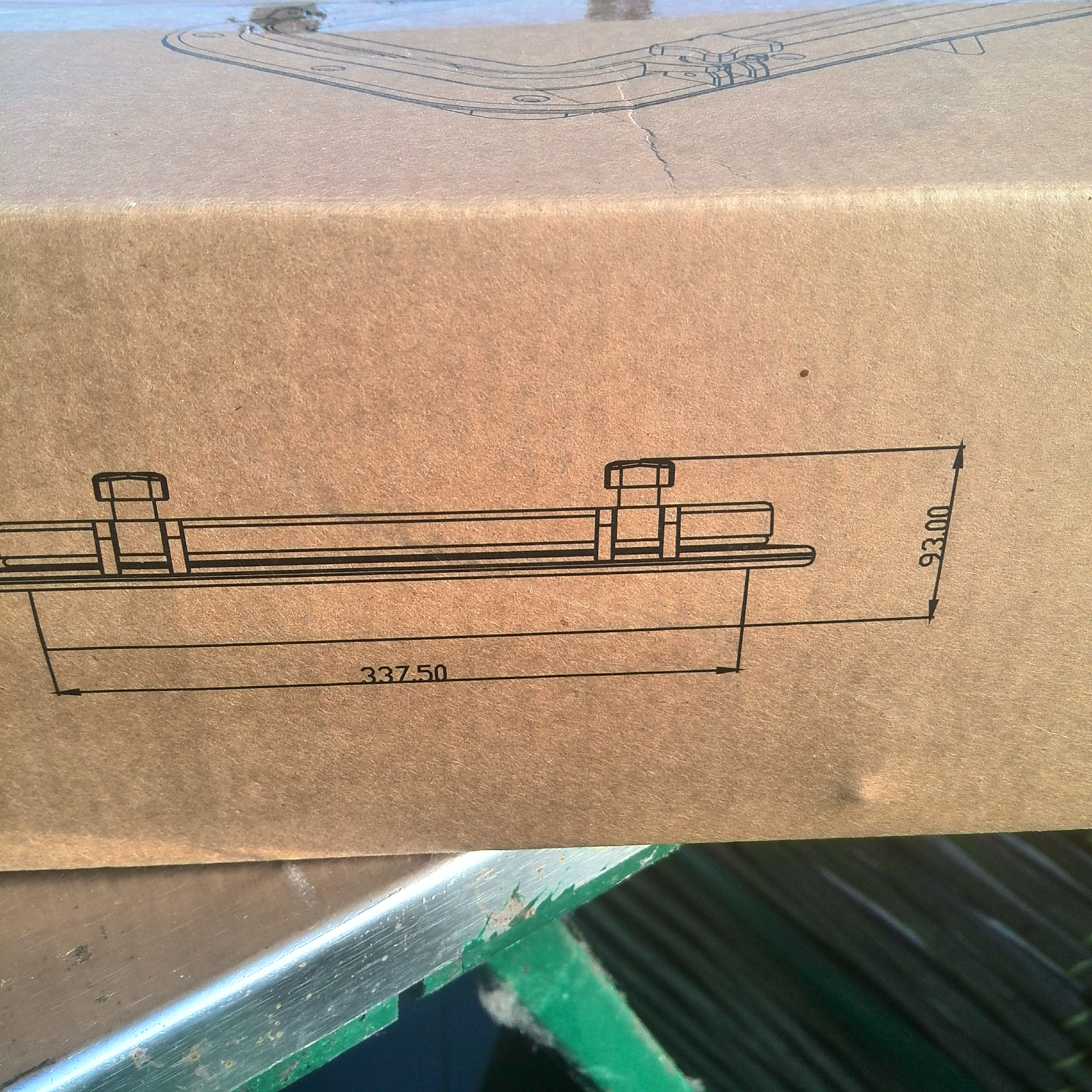

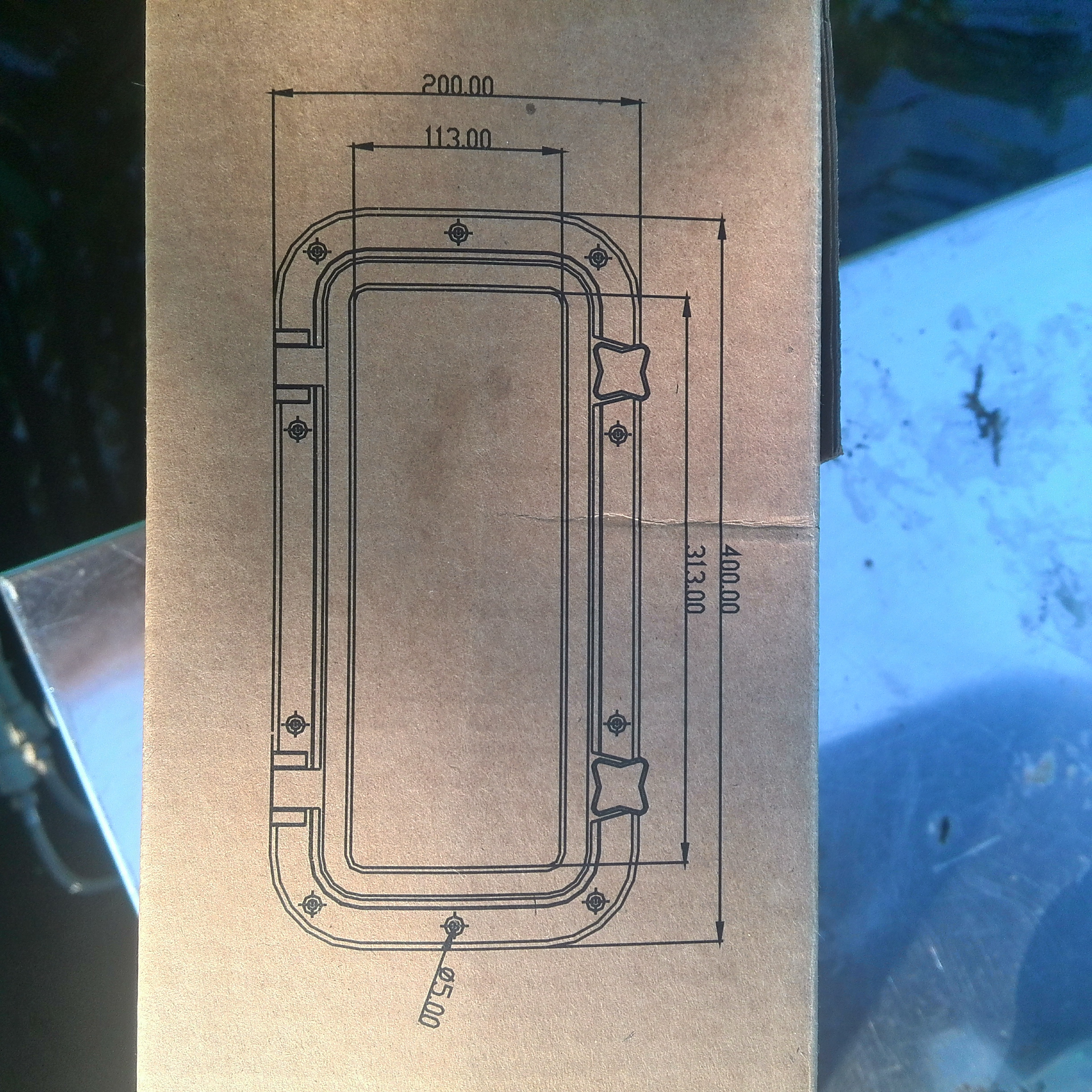

вот такие
по 1500 грн за штуку

это в моём понимании не окна, даже не форточка,на моей каюте оно будет смотреться как отверстиея понимаю что на больших яхтах такие же ,но я хочу размер поболе

У вас просто нестандартный запрос .потому как в основной массе боковые стекла на длинномерах тяжело сделать открывающимися с вашей заданной формой окна.Может вас спасет установленный люк а окна будут той формы что вы нарисовали но не открывающиеся.

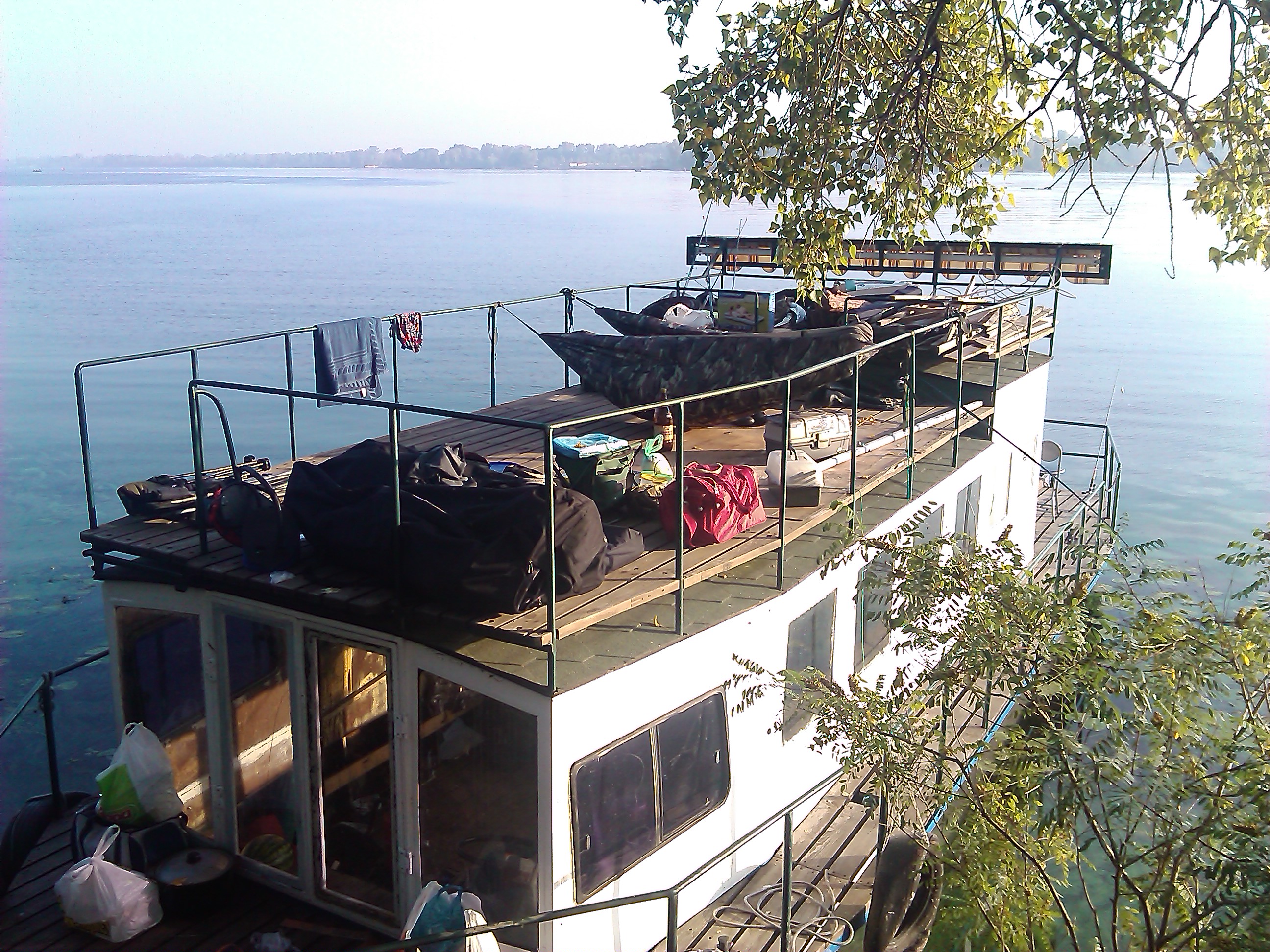

я в таком случае купил себе сдвигаемые форточки от Тойоты Лендкрузер 70 и вставил в плавдачу. На фото их видно в по борту в начале.
как вариант рассматривал ,но на разборках знакомых нет ,и я в автомобильной тематике -полный ноль
