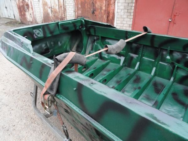

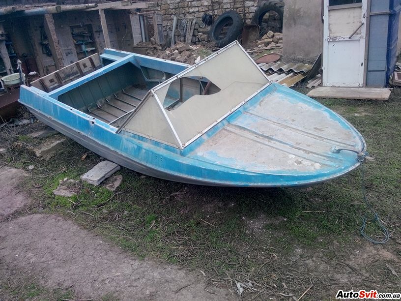

Продольные на Крым 1 я так понял и практичнее и крепче держат дно от вмятин.
Зеленая по крепче визуально
С дырой в лобовом серо-голубая надежнее
По высоте транце 508 это все тюнинг я понимаю. Все таки хочется мобильность в выборе румпельного мотора, ну и в девственном виде хочу чтоб оставалась.

Ты под каким ПЛМ планируешь эксплуатировать?
Если под 15-кой то между Крым и Крым-м надёжность силового набора не имеет значения (ты не сможешь создать критическую нагрузку, даже при большом волнении)
Если есть планы на 30-40 л.с. то нужно просто забыть про лодку Крым :)
