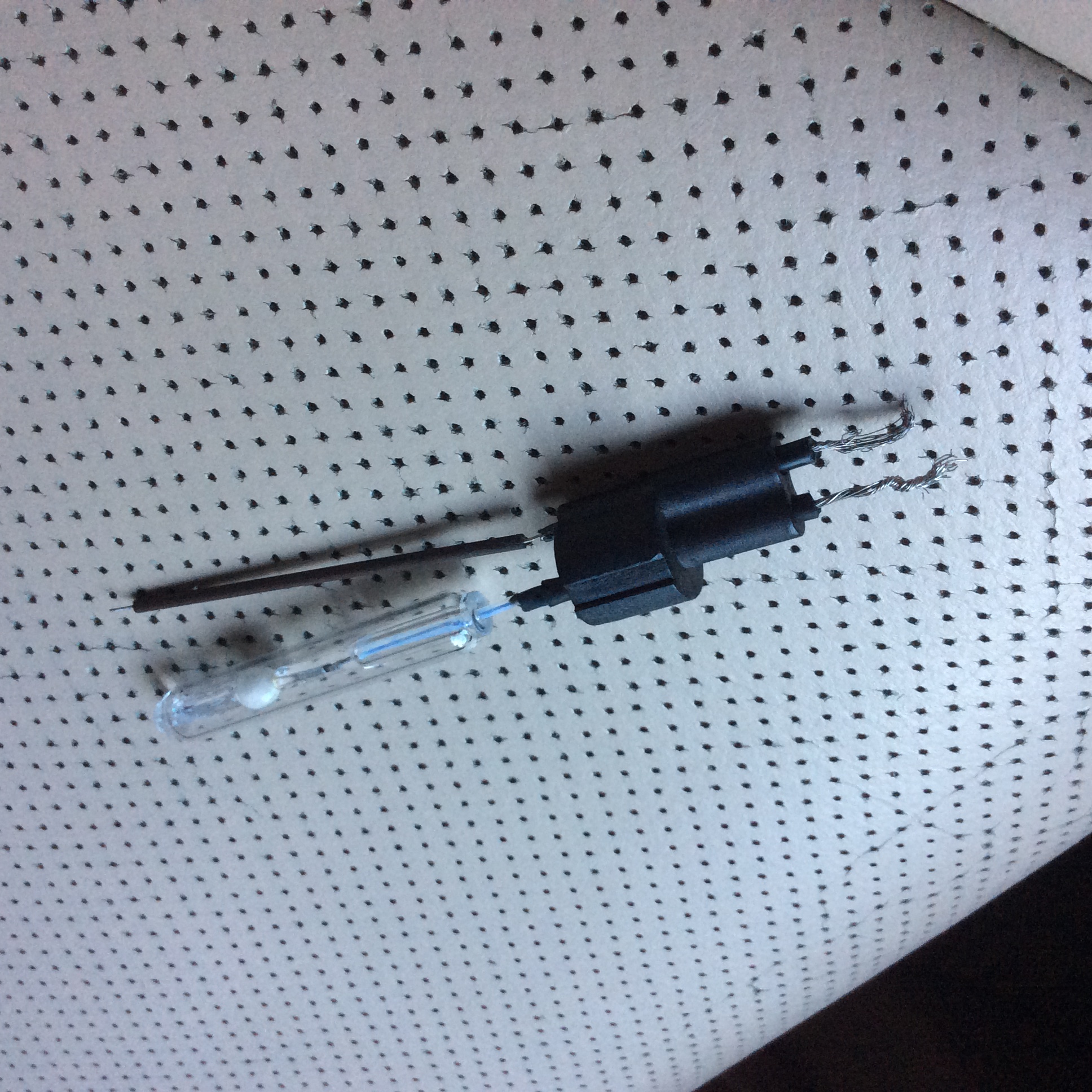

Типово Ксеноновая лампа G4
Может кто занимается или понимает куда стучатся, надо ксеноновая лампа G4 для линз. Перерыл весь инет и Перова нигде нет. Спасибо.
Советуют менять вместе с линзами, а надо одна лампочка.

Типово Re: Ксеноновая лампа G4
Сама лампа

Старий 17.10.2016, 14:16   #5 (permalink)
Почитай, нашел сразу Цоколь: H1Y
Данные лампы также могут использоваться в билинзах G1 (под цоколь Н4/H7) , билинзах G6-UNIVERSAL для установки в фару н1-н4-н7-нв3-нв4 и любых других линзах где используется лампа H1Y
Лампа для линз G3 G1 G6, лампа H1Y безцокольная H1Y - Ксенон-Лампы - Магазин Автосвета "АвтоМАГ"
Короче, покупаешь обычную ксеноновую лампу с цоколем н1-н4-н7-нв3-нв4
и вынимаешь лампу с цоколем H1Y которая тебе надо.
Добавлено через 4 минуты
И тебе не G4 лампу надо, это тип твоей биксеноновой линзы, ищи лампу H1Y

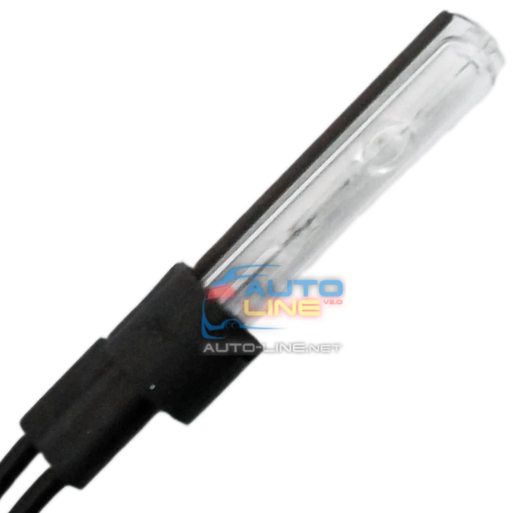

Вынув лампу из цоколя врядле выйдет без разрыва контакта. Хотя идея хорошая, спасибо попробую.

Только что посмотрел, они действительно не все вынимаются, мне попадались такие цоколя как у тебя, они вставлялись через переходник в обычные цоколя.

У этой лампы другая длина, под мою линзу не подходит.

есть такая лампа новая. померяйте длинну черного корпуса (бывают двух видов) цена 15$

26мм
