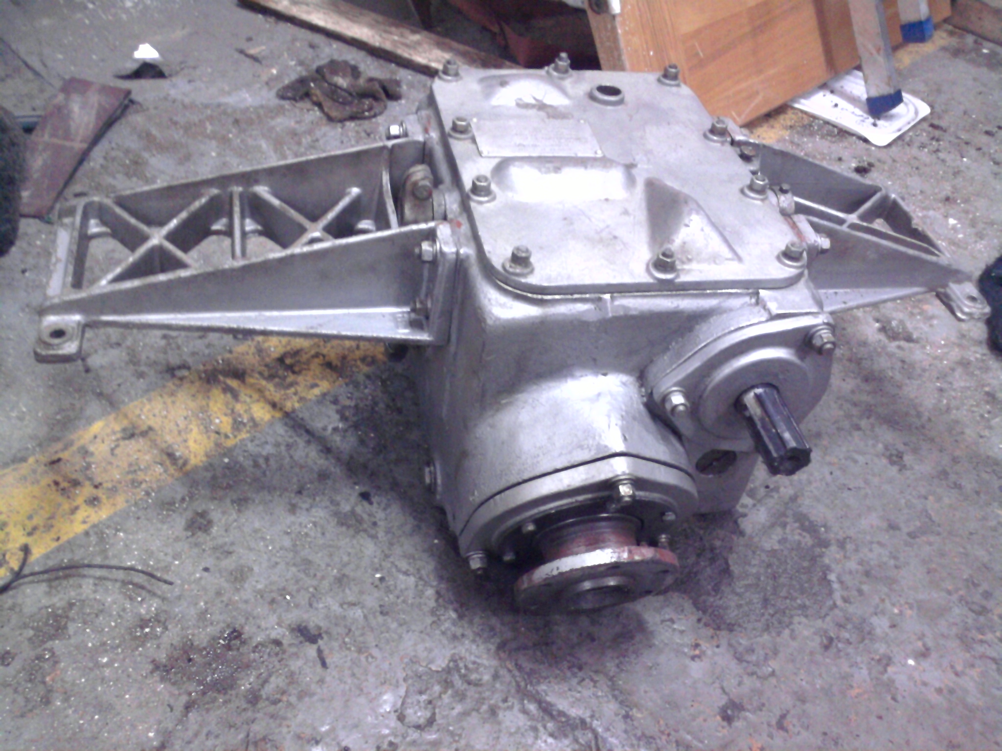

Добрый день. Нужно заменить сальник ведомого вала на редукторе УРПП 20 1.5, таком как на фото. В Киеве.
Никто не может подсказать к кому обратиться?

Там ничего сложного нет.
Это кс-й редуктор,аналогичный стреловскому.
Глаза бояться,а руки делают.

Тогда вопрос знающим - как снять фланец ведомого вала? Гайки там нет !

Съёмником

Съёмником пробовал-и напрягал, и стучал... А там не может быть резьбы? А вал не может быть цельным, что бы не пришлось выбивать с шестернями и подшипником?
Правда сильно съёмником жать страшно, я руки только начинаю выпрямлять под тяжелое железо, боюсь поломать

фланец съёмный должен быть , как же туда сальник впихнули???
не слазит значит нагреть нужно и полезит , ну или хороший съёмник , недавно подшипник стягивали втроём здоровенным съёмником , и то пока не нагрел его немного, сорвать с места не получалось.

Проливать ВДШкой, греть, тянуть сьемником и обстукивать молотком под натягом, все слезет даже злостно приржавевшее

ведешка дело хорошее но в большенстве случаев беспонтовое, тот же самый керосин с ароматическими добавками, греть хорошим феном либо горелкой акуратненько и поливать обычным уксусом -если Оно разьемное то скорее всего разберется.
