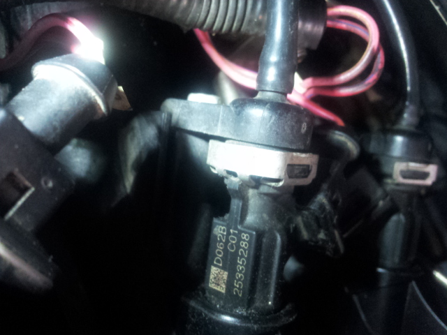

ищу для Mercury 40-60 уплотнительные резиновые кольца или аналог для вот такой форсунки:

в люмоб магазине где торгуют агрозапчастями или гидравликой.
Можно подобрать любые.
Рекомендую не брать украинские , лучше немецкие (более стойкие)

И лучше если резина будет зеленая или ближе к оранжевому цвету.

На киевской, есть отделение новой почты, так вот на этой же территории,ребята профессионально занимаются гидравликой, подьете к ним может посоветуют .

Она вроде для кондиционеров.

Почему то не один производитель, не дает инфы, о том что эти кольца универсальные, они только для форсунок! Ни от чего другого их ставить нельзя, даже от самолета или гидравлики космического корабля. Вернее можно, но высока вероятность что кольцо разбухнет, ссохнется, задубеет или потрескается (обычно первое через пару дней, а остальное со временем но тоже не долго) .
Скажу еще, среди производителей еще надо и выбирать, потому что купив так называемое "вазовское"-"газовское" и т.д. за 3-10грн за штуку, получите то же самое что и при самостоятельном подборе. Кольца на форсунки советую покупать или фирменным (не обязательно родным водномоторным) комплектом, или поштучно в фирменной упаковке, цена за нормальное кольцо ок. 40грн. Если с бабулетами жмет, поспрашивайте на СТО где есть чистка форсунок, обычно там можно выбрать нормальное б.у. и размеры есть.

Нормальные гидравлические (бензомаслостойкие) кольца от 30 гривен
если они бензомаслостойкие то их хоть в топливо хоть в смазку засунь они не раскиснут (так что можно ставить любые -хорошего качества которые подходят по размеру)
Качество кольца зависит не от цвета как некоторые думают , а от того на сколько плотное само сырьё , из-за чего резина разбухает? из-за того что в НЕ качественной резине много пор которые как губка напитуют в себя жидкости (особенно в агресивной среде) и поэтому раскисают, разбухают и теряют свои свойства.
