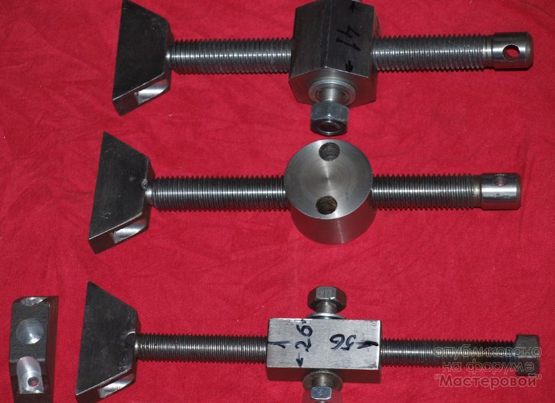

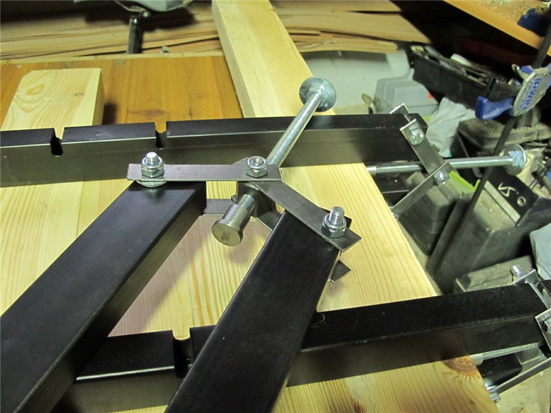

помогите тогда прицениться..
хочу сделать ваймы (фото 2)...
мне для них нужны винты с ленточной резьбой (или как она правельно называется?) 12мм в идеале с шариком в упоре, хотя можно и просто скруглить....
больше всего наравиться первый вариант на фото 1....
хотя можно и другое решение как будет проще токарю...

Прошу прощения
Для зажима древесины, вам не нужны такие винты, у вас просто в руках
не хватит сил её сорвать, при таких нагрузках обычной китайской хватит с головой.
Сами винты(правильные) что вы хотите очень дороги в изготовлении.
Возьмите обычные удлинённые гайки и приварите к ним поперёк с обеих
сторон ещё две и получите то что вы хотите вместе с метрическим стержнем.
Просто возьмите вместо м14 м18 и будет вам ....
Стержень метрический
Подробнее
Опыт из столярной мастерской на территории конторы
Denis_gl (24.03.2017), Novell (24.03.2017), Ruslan (24.03.2017), sema (24.03.2017), Sven (24.03.2017), КТМОВ-- (24.03.2017)
[/URL]
я изначально так и хотел, а может в итоге так и будет , только одна проблема это то что мне надо клеить 15мм щеты, тоесть пятаки должны быть хотябы 14мм
соответсвенно резьба 8-10мм... хотя кончно можно сделать и с 16 и просто под зажим подкладывать рейки.... как варинт находил готовую метровую ленточную резьбу и гайки, можно и из нее сделать....
Но хочеться сделать по людски и на долго.... работать качественным инструментом приятней и комфортней
Работать инструментом который сделан своими руками ещё приятней,
а как сделан это уже от тех самых рук зависит.
8-10мм явно мало.
Полоска металла к ней привариваете гайку м14 с сорванной резьбой
туда ложи те шарик от подшипника,на карбороме обтачиваете
с одной стороны резьбу метрического стержня, в торце сверлите
конус под шарик . С другой стороны привариваете ворот и всё
Не знаю размеров щитов , может и м16 надо. Всё зависит от количества
ваймов, чем больше тем лучше.
Пробежался по страницам, нашёл то что вы хотите из того что я предлагаю

Типово Re: У нас кто-то занимается токаркой
да я уже про них начитался и насмотрелся =) наверно с год переодически изучал мат часть...
настал день "Ч" надо или длинные струбцины покупать или ваймы сделать....
я остановился вот на таком варианте ...
ну или гайки впоперек...
нашел шпильки с трапецеидальной резьбой по 90грн за метр но сука гайки под них по 140грн и всего 18мм :))
вот и хочу узнать сколько будет выточить винты.... чтоб знать в какую строну двигаться....
вайм сейчас мне надо 6шт с перспективой взялбы 10шт...
Не заморачивайся, это ведь инструмент который справится с поставленной задачей
Зачем вообще в таком месте, для таких целей такая резьба.
И звени но это уже боловство
У вас что, точное перемещение или передвижение с минимальным зазором?
