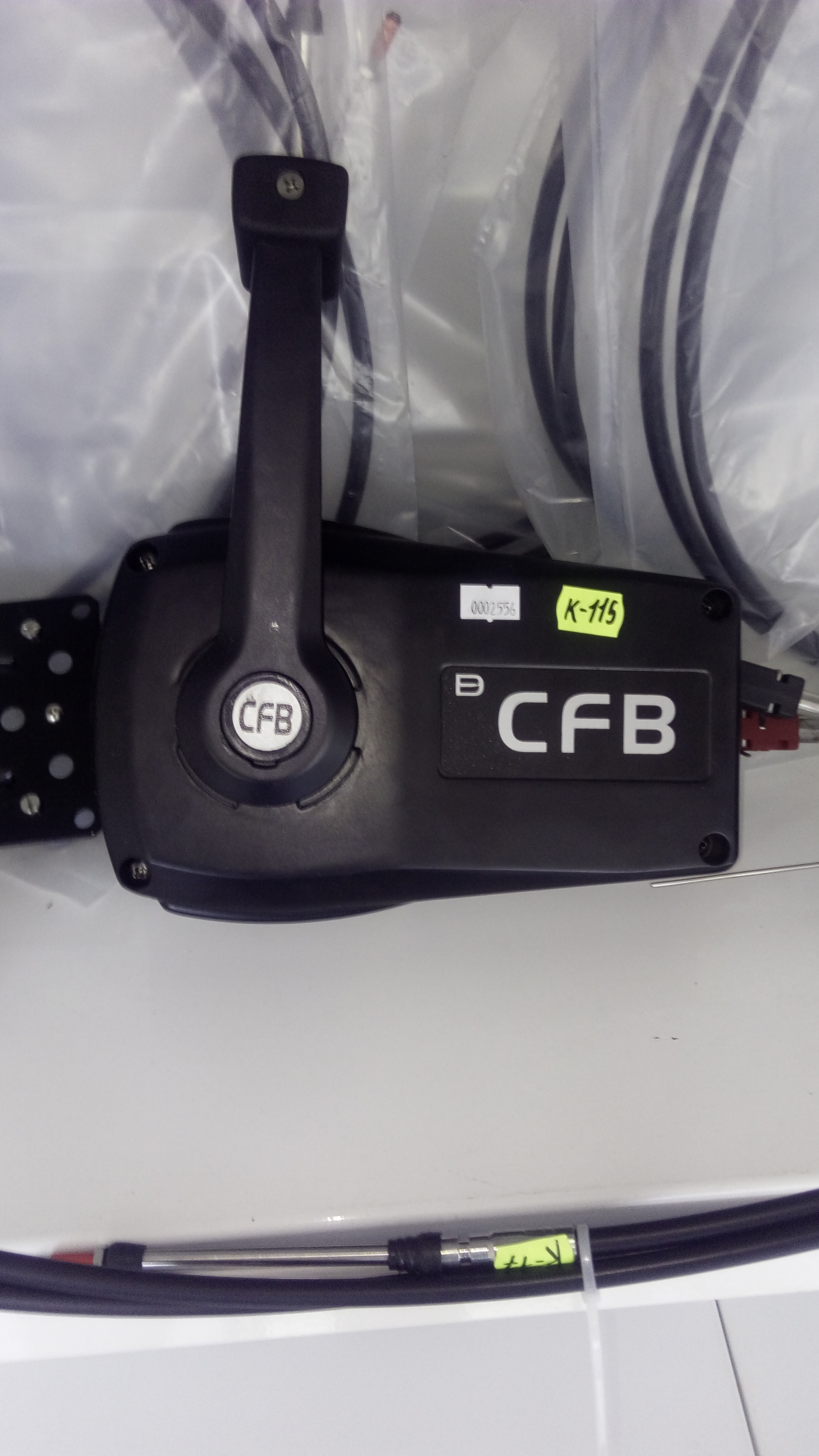

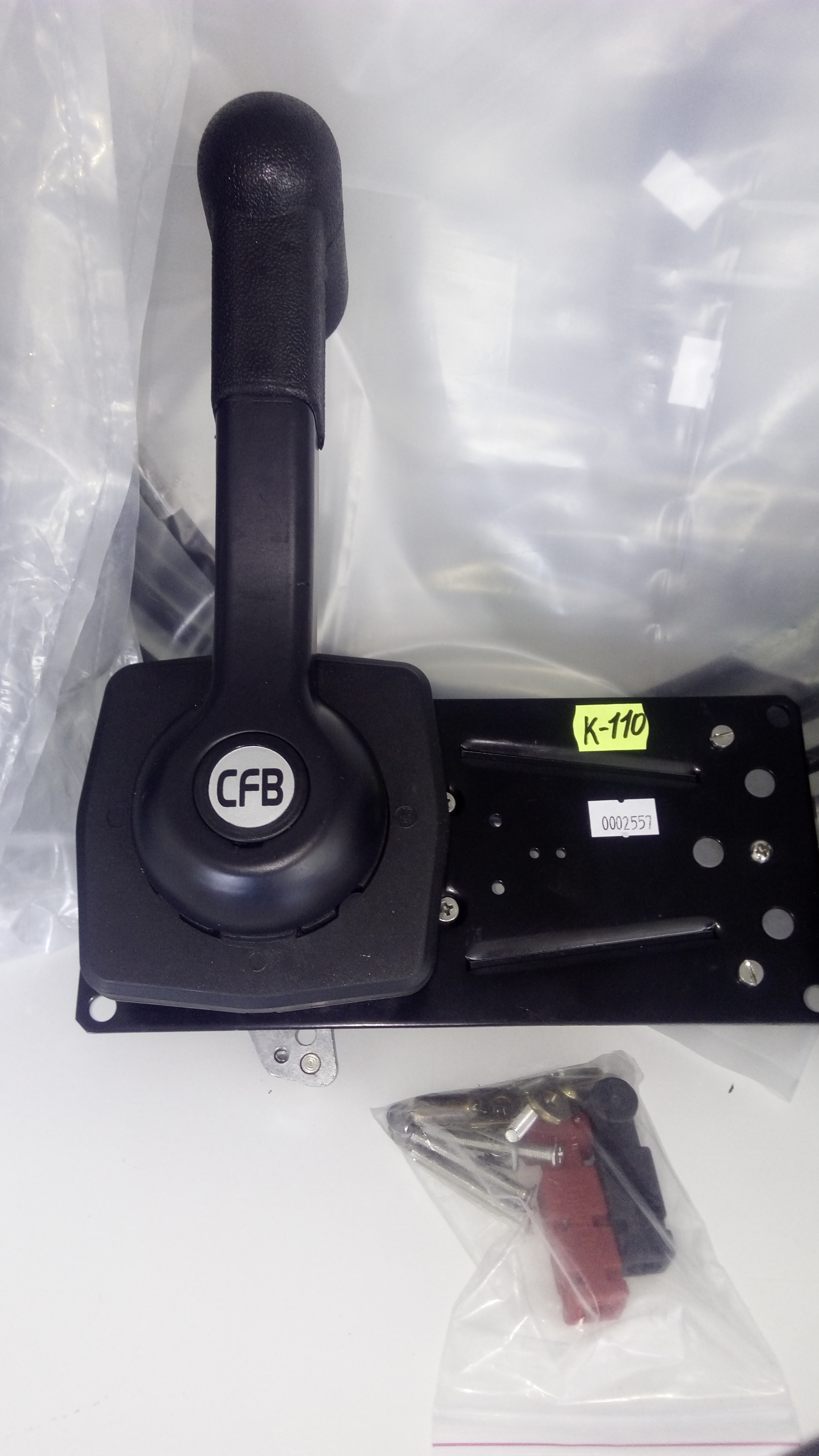

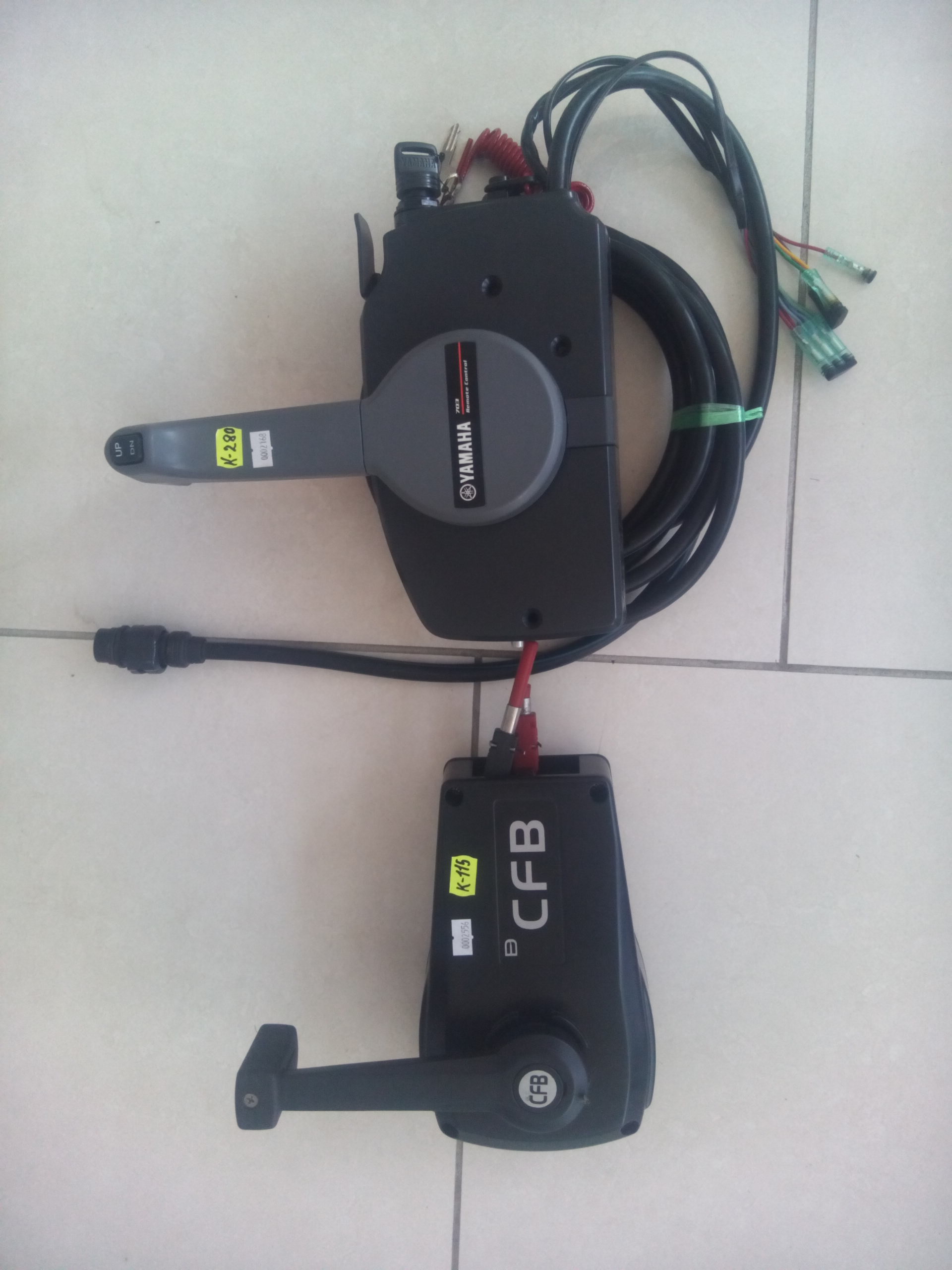

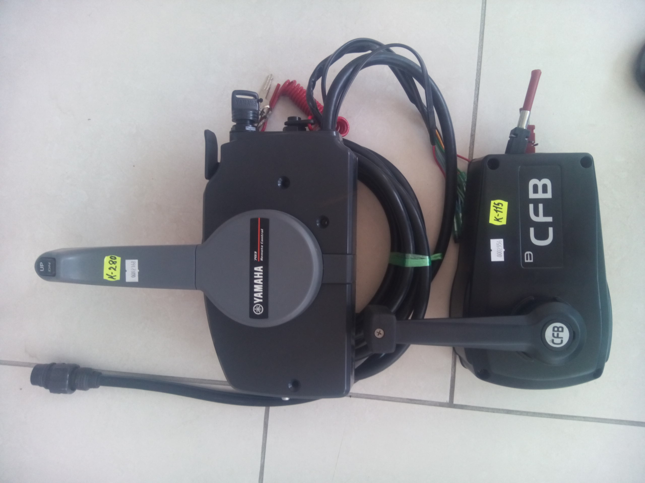

Типово Re: Куплю командер
вот такой или такой
Назва:  Командер В-87.jpg
Переглядів: 342
Розмір:  2,51 МБ
ID:	138066   Щоб збільшити малюнок, клацніть по ньому
Назва:  Командер В-183.jpg
Переглядів: 327
Розмір:  2,32 МБ
андрей пав зараз поза форумом   Відповісти з цитуванням
Старий 14.08.2017, 09:53   #5 (permalink)
Дописи: 491
Сказал(а) спасибо: 51
115дол. накладной,110-врезной.Скидка 10 % будет

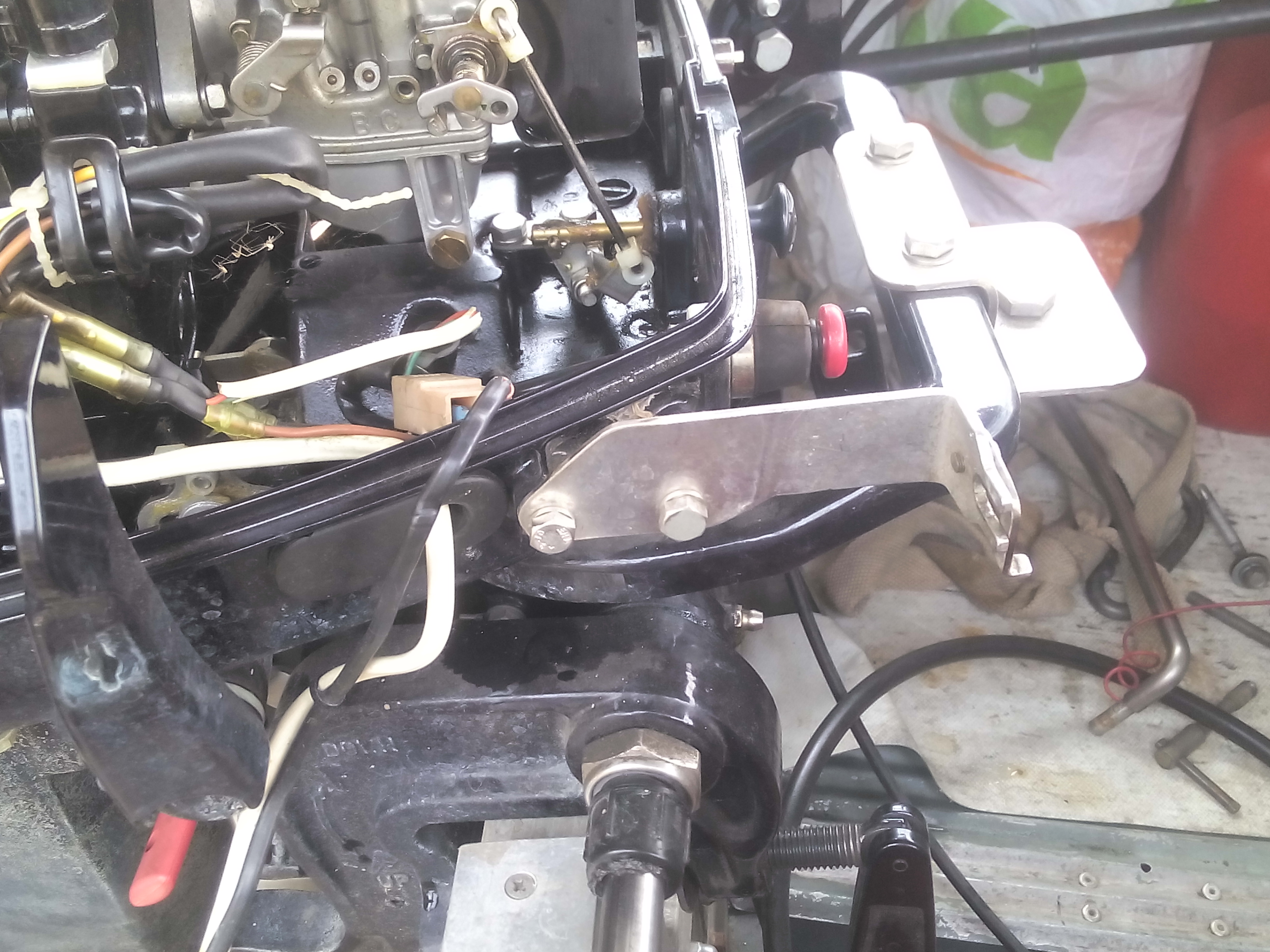

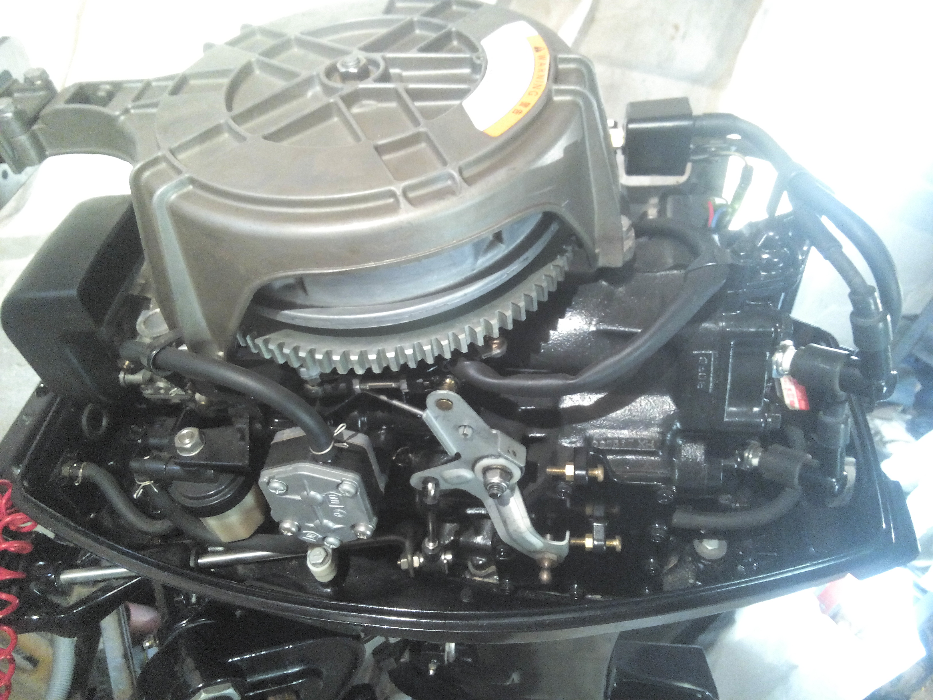

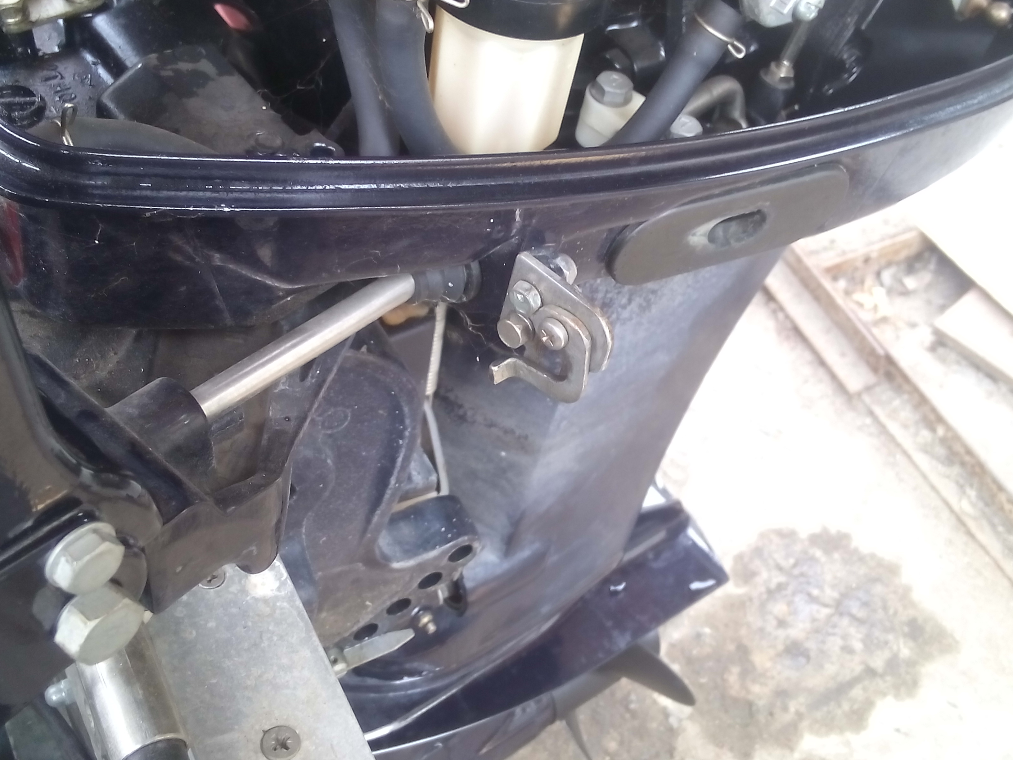

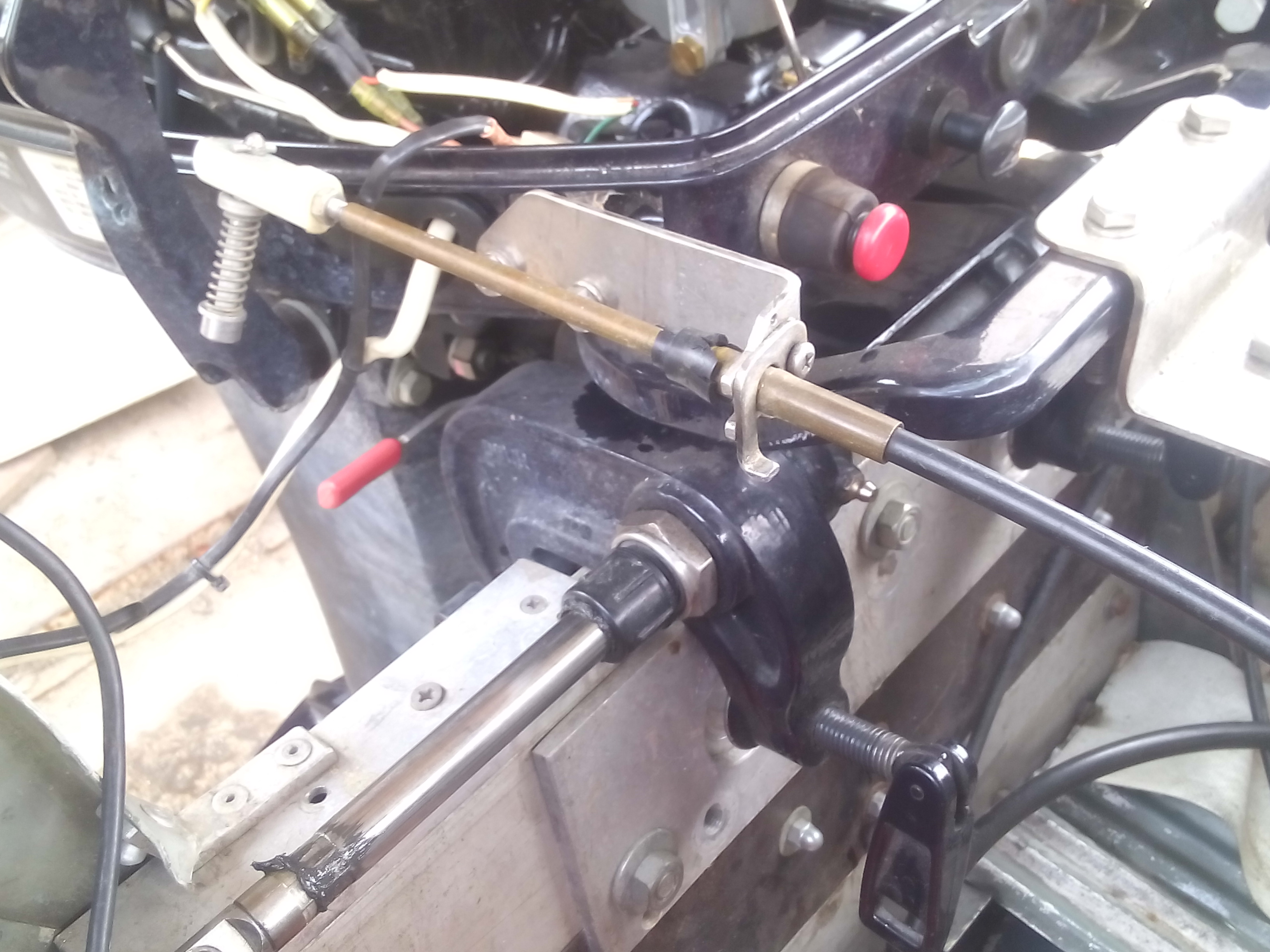

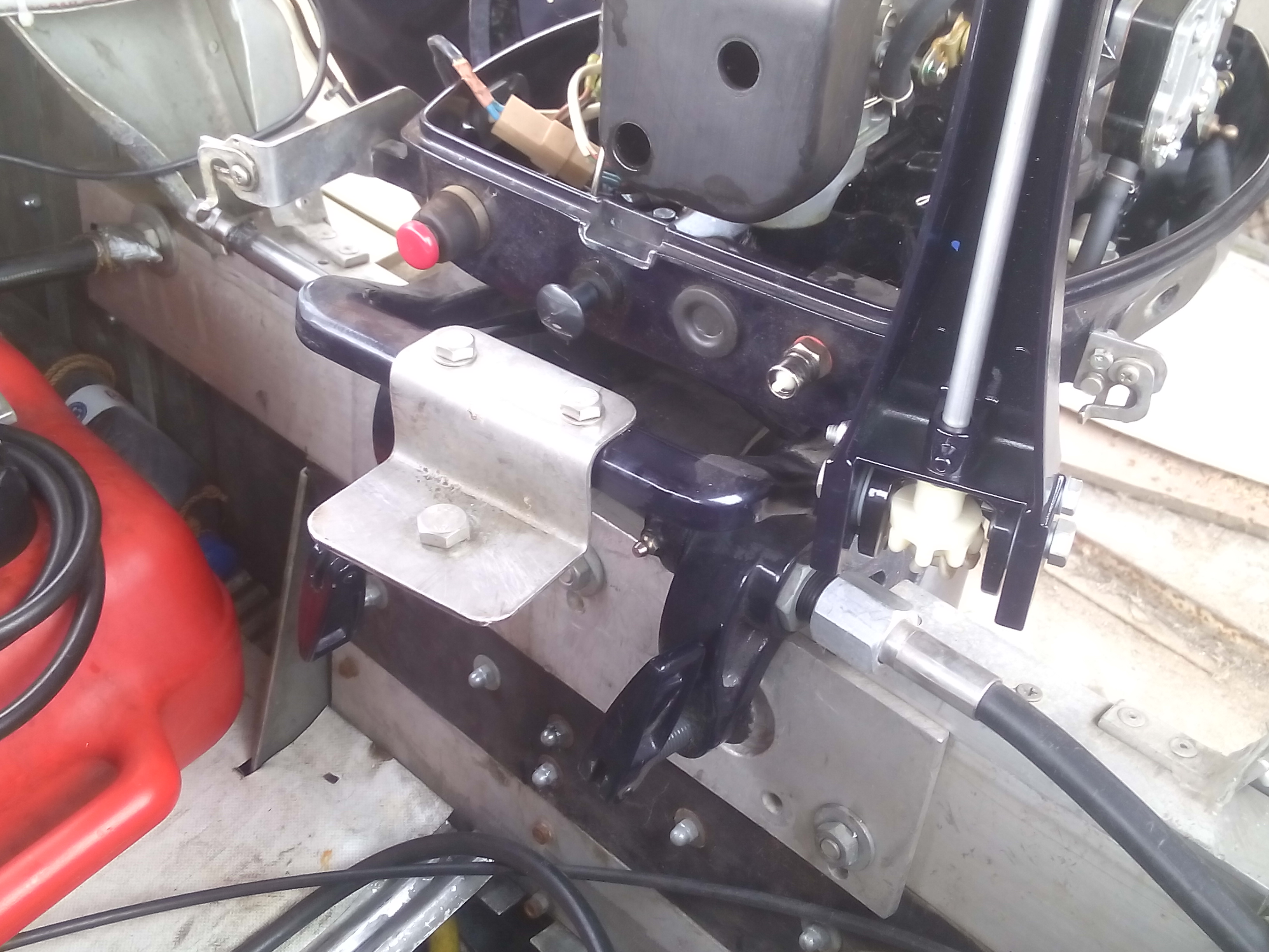

Мотор Tohatsu M30A4S,вот фото мотора,делал при покупке,стоял он тогда на проге 2 под командером ямаха 701. Не могу понять какие троса мне подойдут (С5,С2,С16),какой командер искать(ямаха или мерк),тянущий или толкающий??????Может кто опытный подскажет,чтоб не купить лишнего. Опыта нет,до этого ходил на южанке под румпелем

Троса С2 вам нужны.
Командер тянущий.

Люди еще подсказуют что мне подходит командер меркурий с тросами С16 т.к. этот мотор один в один с мерком 30М. Командер там тоже тянущий

Старий 17.08.2017, 23:21   #18 (permalink)
Допис від maxa777 Переглянути допис
Вам можно либо 701 искать с тросами С2 но тогда электрику придётся отдельно вести, либо Мерковский с тросами С16 и с электрикой, подсоединениие можно переделать, это не сложно, но тросса С16 сейчас сложно найти, дефицит и дороже, чем обычные С2, можно подсоединить на Сузу старого образца там тоже ставятся С2 и он тянущий, а вам нужен тянущий, Тохатсу никогда не было с толкающими троссами на газе. Не видно разьёма подключения , мотор вероятнее всего переделывали с румпельного? Есть разные варианты, подьедьте подвезите мотор, подключим и настроим.
maxa777 (18.08.2017)

Я так понимаю остается 3 варианта
1.ямаха 701+с2
2.меркурий+с16
3.предложение ставить китайца+с2 от андрей пав
