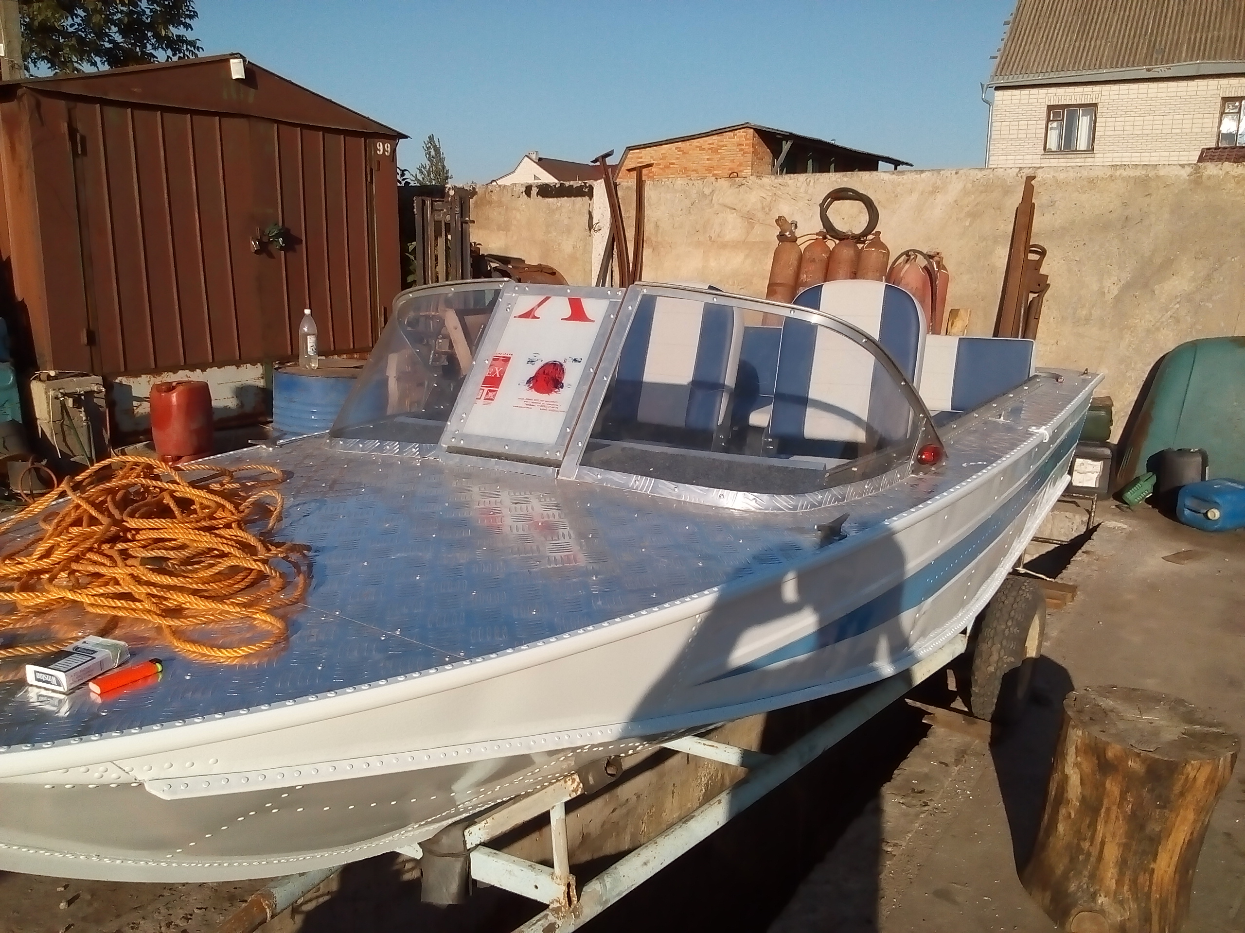

Типово Re: Куплю лобовое на Днепр.
Допис від Андрей:) Переглянути допис
мне кажется не имеет смысла восстанавливать старое стекло! лучше сделать новое и с форточкой))) я лично так и сделал! тут на форуме я описывал процесс в теме "Стекло на Днепр своими руками!"
Из родного стекла тоже можно стекло с калиткой сделать, наиного дешевле получтся
Назва:  IMG_20170731_183833.jpg
Переглядів: 327
Розмір:  1,68 МБ
Ambassador зараз поза форумом   Відповісти з цитуванням
Допис від Ambassador Переглянути допис
А можно чуть подробнее профиль под калитку?
А то у меня есть еще нижний профиль от какой то совколодки - идентичен по размеру... Может и вправду не мучатся - сделать из родного...

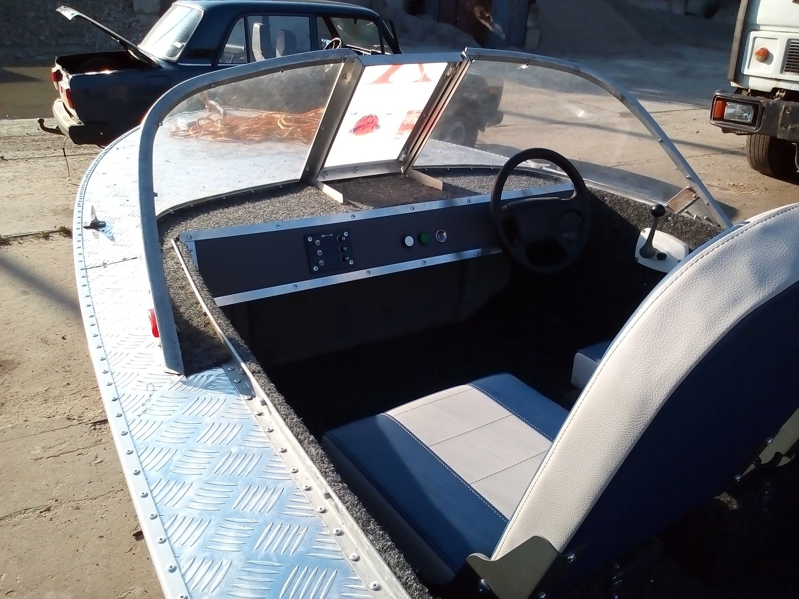

Калитка сделана из уголка, из внутри обрамлена алюминиевой полосой, можно использовать п образный профиль, или специальный профиль с пазом, там много вариантов, делали из того что было. Нижний профиль тоже из уголка, подрезали, гнули, по образцу родной сварили пару стоек, стекла, кстати, родные отполировали и норм, калитка из поликарбоната 3мм, все на болтиках—заклепочках. Декоративную дужку (нижнюю) вырезали по лекалу
