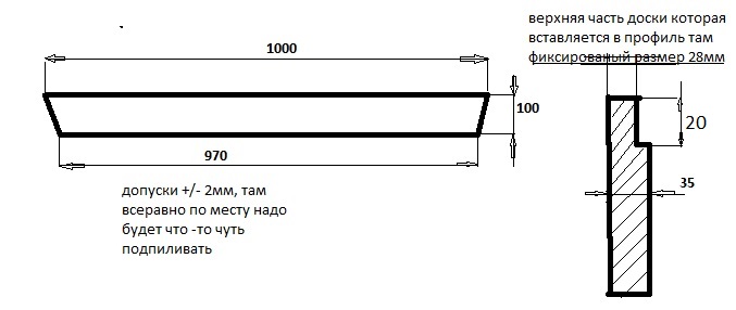

Рисуй что надо,
рисунок
клееная эпоксидкой с пластификатором из лиственници будет не хуже дуба. только толщины 28 и 35 мм. занижать не надо, можно в плюс но не в минус и хотелось-бы без сучков ну или на край доски их вывести,а не по средине. И пару раз олифой пройти :)

Допис від Serhios Переглянути допис
Завтра с утра стукну, сучков точно не будет, клеят они другим клеем.

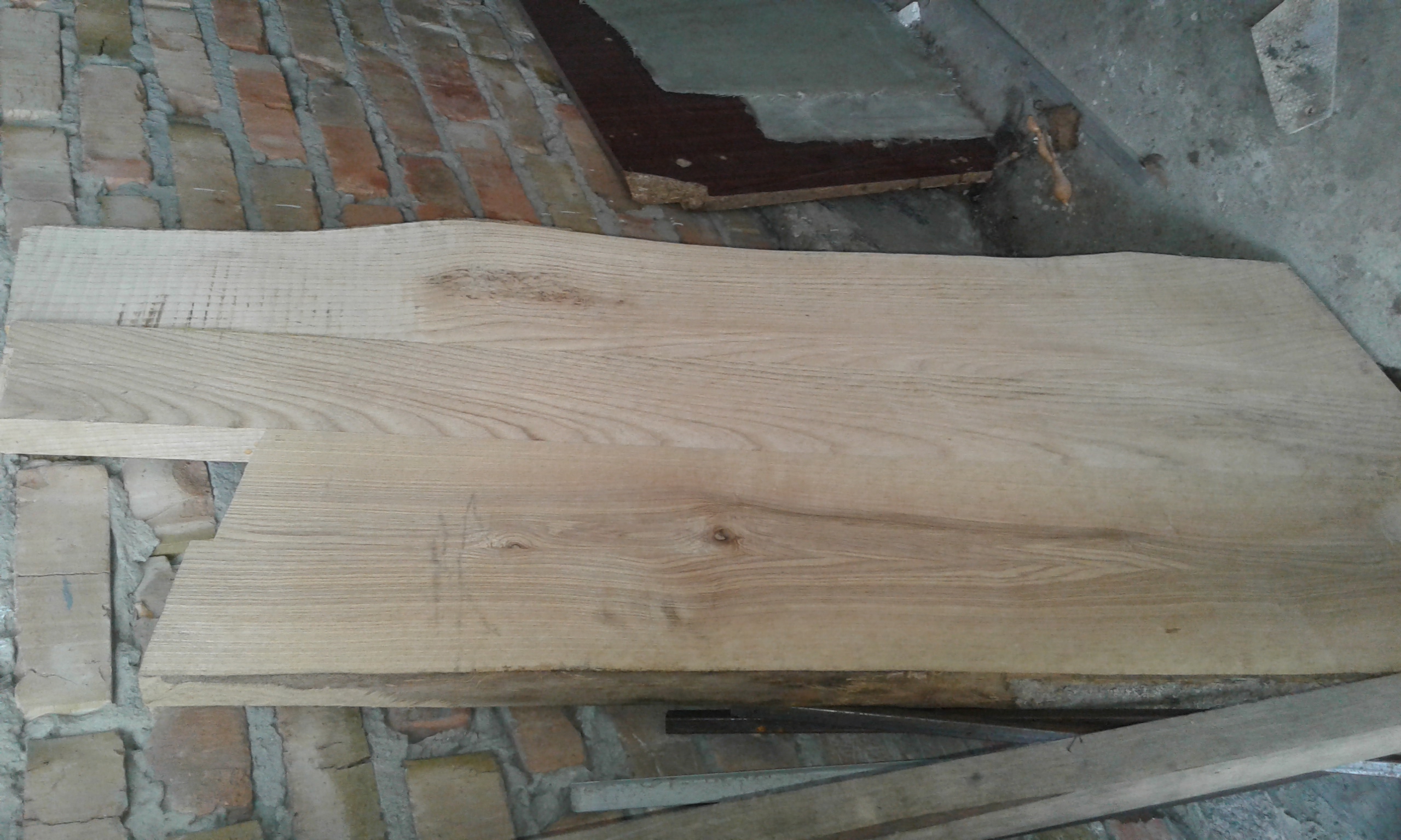

Вот , на фото себе подготовил
Берете сухую доску,раскраиваете на несколько красивых досок (брусков) , фугуете три стороны и собираете на столярный полиуретановый клей Д4. Перед склейкой смочить поверхности. Где-нибудь зажмите на 20 минут. Через сутки можете дальше обрабатывать. Чем мельче нарежете (без фанатизма ) тем лучше будет работать доска. По технологии нужно волокна дерева в разные стороны направлять при склейке.
Если есть лиственница , то лучше из нее- она не гниет, а в воде становится только крепче.
"Но есть нюанс" (с) Где взять сухую доску? Чем кроить? Чем фуговать? Чем дать рекомендуемое даление 2-3 кг/см2 например, для того же йовапур, или клейберит (но они не совсем подходят для влажности в транце лодки, по феншую нужен двухкомпонентный 1973 Акзо Нобель, он помимо более высокой прочности и водостойкости, получше дерево с высоким содержанием дубильных веществ склеивает). Зажать нужно на 1-6 часов в зависимости от температуры и влажности дерева. Слои в разные стороны в данном случае склеивать лельзя, большая вероятность, что порвет пакет. Чем выбрать уступ? И т.д. и т.п. Работаю с деревом (твердые породы, экзотика, краснодеревщик) больше 10 лет, зачем такое рекомендовать? А дуб, если не пропитан антигрибковыми составами и не проварен в парафине (петролатуме), вообще говенную стойкость показывает, он или сухой, или полностью в воде с кислой реакцией нормально держится, в очень влажной среде с доступом кислорода гниет за милую душу.
ПС Зачем смачивать склеенную поверхность, производители клея этого не рекомендуют.
ППС Раз пошла такая пьянка - есть фирма Боманс-Украина. Базируются на Выдубичах, Промысловая 3. Деревом керує Виктор. Там есть азобе (африканское железное дерево, бот. Лофира Крылатая) в доске 2х4 дюйма. Есть и пошире, нужно порыться. Чуть не самое дешевое из всех экзотов. Для киев не годятся те остатки, для транцев самое оно. Выпилить по размеру, поставить на герметик и забыть проблему навсегда. За 8 лет никаких намеков на гниение, или усадку.
