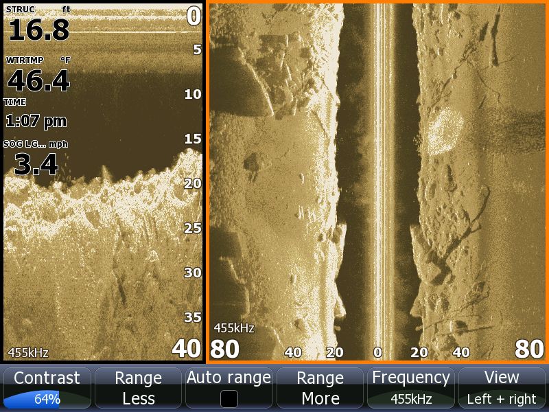

Плис объясните разницу между боковым и нижним сканированием

Типово Re: Куплю эхолот- картплоттер
Допис від Паяльник Переглянути допис
Боковое сканирование показывает что находится по сторонам лодки а нижнее что конкретно под лодкой , вот так это выглядит, левый это даун скан , справа боковой

Левый скан это нижнее сканирование
Тоесть верхнее и нижнее ?

Убили наповалНаучно не обьясню ,поскольку не являюсь спецом в эхолокации.По простому -при донном сканере вы получаете сканирование узким купольным лучом,а при боковом-очень широким "веникоподобным"лучом.Боковой луч в зависимости от глубины позволяет смотреть в стороны до 120м(при наших глубинах меньше)Найти боковым сканером одиночную мелкую рыбу можно только с большой диагональю экрана.(да и то при достаточном опыте)Косяки бели и крупные экземпляры,а также рельеф и всякие аномалии Вы увидите.
Сам был владельцем Марка5 и являюсь владельцем 7Ti. Разница примерно как между Марком и веревочкой с гаечкойЯ не шучу!
Посмотрите с 10к видео о боковом структурсканере и в общих чертах все поймете
