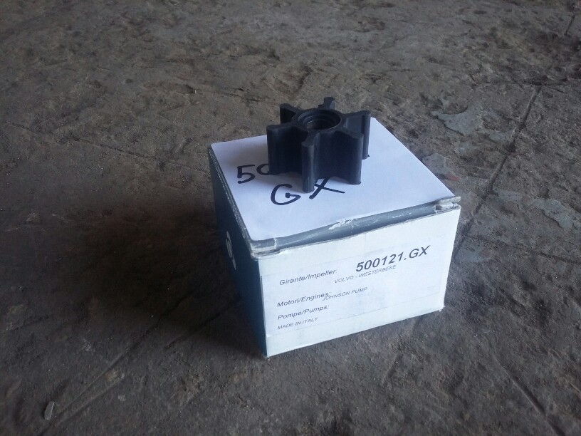

Утром забрал крыльчатку и она оказалась с сюрпризом.Диаметр вала меньше 10мм .На что было принято решение снять вал и проточить его под размер новой крыльчатки.Вал не сложный в исполнении и потому если возникнет необходимость то можно изготовить новый. (вряд ли кто это будет делать ведь новая крыльчатка более распространенная )Так что если кто покупает крыльчатку по подбору размера то надо просить перепроверять перед отправкой.
Ну это вряд ли нужно делать. Может просто развёрткой пройтись.
Об этом думали но первым делом мало тела втулки а второе то во втулку вкручивается штифт и таким образом если разрайберить до 12мм то не остается резьбы для штифта. Теперь просто куплю крыльчатку в запас и вопрос решен. Крыльчатка поломалась в суботу и в воскресенье подсоединили эл.помпу с газели и спокойно отходили день.Так что теперь про запас лежит и эл.помпа с газели.Переходники на шланги купил на рынке в садовом киоске.Сейчас уже испытали новую крыльчатку и все отлично работает .перед установкой крыльчатку намазали шампунью и заполнили помпу водой.
