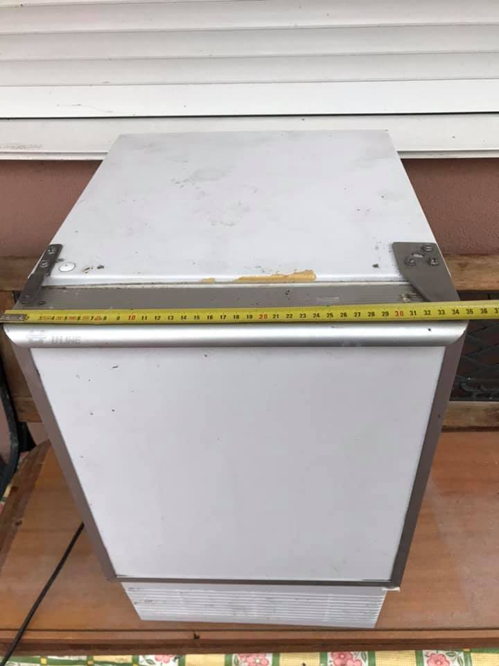

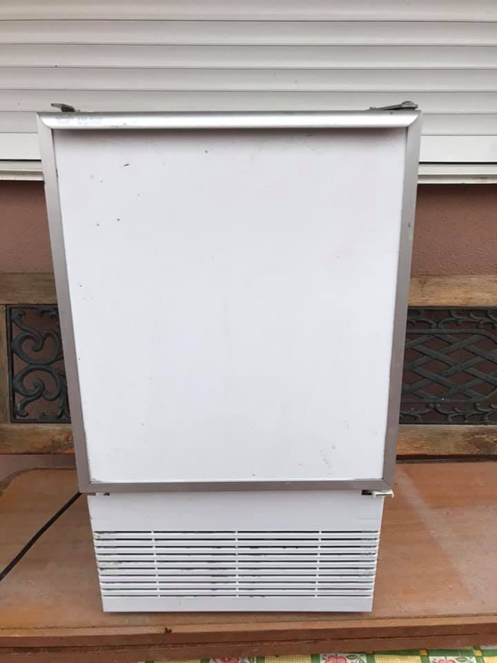

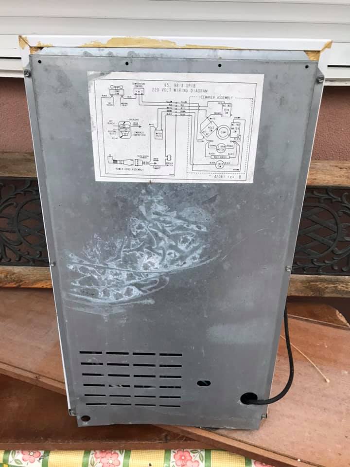

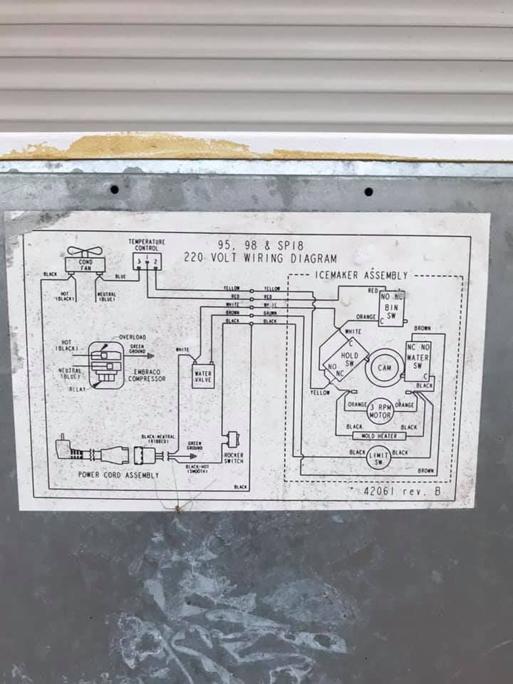

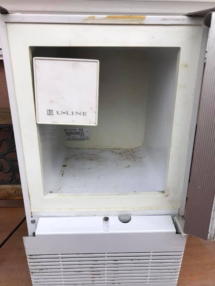

Есть вот такой. Несколько лет назад снимался с яхты рабочим (менялась вся бытовая техника).

Это точно не ледогенератор.

Чего так решил?
Саша, что это?

Морозилка наверное...

Зачем в морозилке клапан водяной?
По ссылке аналогичное изделие позиционируется как Automatic ice maker с дневной производительностью 10 кг льда.
