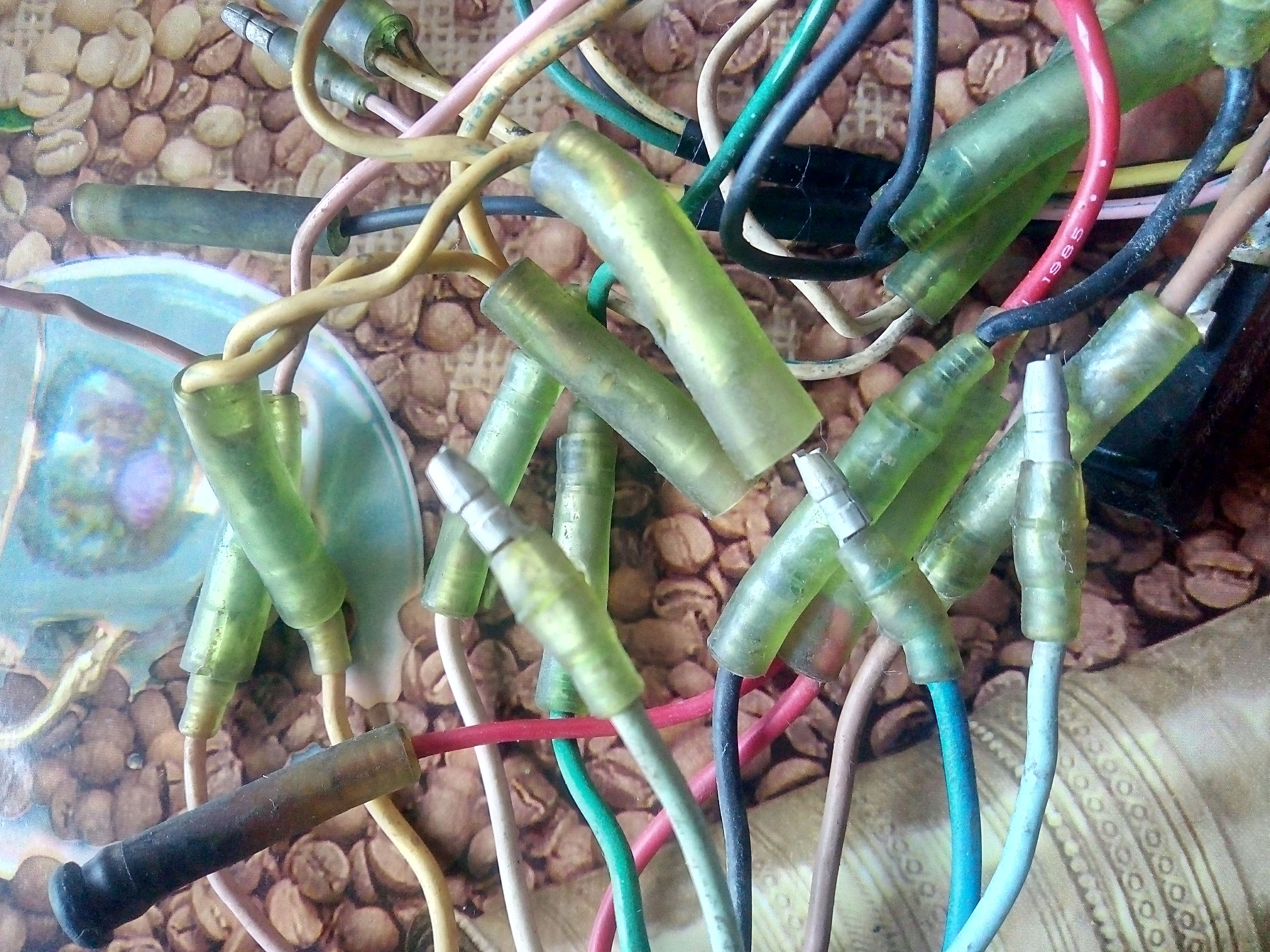

Типово Нужны разьемы.
Нужны разьемы как на фото, может кто знает где такие можно приобрести.

Я находил такие на авторынке, вместе с гондончиком на разъём «мама», на папу кусочек термоусадки подошел как родной!

https://audiojack.com.ua/category/klemmy-bez-izoljacii/

Только такие как по ссылке для командера не подходят. Они 3.5 мм, а а нужны 4 мм

а а нужны 4 мм
Это стандартный диаметр для электроники.
Наконечник FDR2-156 Blue
Наконечник MPD2-156 Blue
Есть разные цвета
где в Киеве находится магазин радиоэлектроники не в курсе.
Могут и по другому называться в Одессе
КЛЕММА ST-050/R

Изолированные по вашей ссылке, 4 мм. А те что выше 3.5. Просто сам как то нарвался сдуру купил пачку, а для лодок она не пляшет.

Шось ти Саня не те міряв. Вже 10 років використовую сині і червоні, пляшуть аж бігом. І в командерах теж без питань.
Різниця між червоними і синіми в тому, йккий провод мона обжати їми. Ще й жовті є.

Похоже эти круглые подойдут .
Вечером посмотрю сколько их мне нужно.

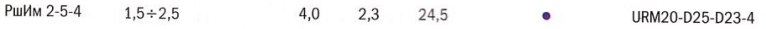

Вот эти, три десятка каждого если возможно.
Назва:  рм.PNG
Переглядів: 254
Розмір:  15,9 КБ
ID:	161524   Щоб збільшити малюнок, клацніть по ньому
Назва:  рп.PNG
Переглядів: 231
Розмір:  17,9 КБ
Ответил в личку

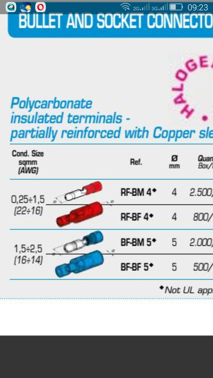

Когда то торговали такими конекторами ,расскажу что знаю.
Иек,аско и еже сними это китайское гуано,
опрессовать правильно плоскогубцами не получиться есть для этого специальные клещи.цветом изоляции маркируется сечение провода 0.75-1,5 мм2 красные,1,5-2,5 мм2 синие ,4-6 мм2 жёлтые. Лучшие корректора производит Чембре( Италия) две фирмы которые завозили их в сюда Степс ЛТД и Ситиэлектрика.из за политики Чембре (разгильдяи) их уже сюда не возят,в остатках может что то быть,клещи могут быть у них же.если есть -напрокат дадут.степс на окружной,ситиэлектрика недалеко от дарницкой ТЭЦ. если там и там нет ТУТ должно быть,тоже Италия но завод другой
и диаметр соединения (папа мама)
Никогда не понимал обжимку. Эксплуатация в сырых условиях с обжимом непонятного какой меди
которая через год окисляется. Лучше всего пропаять.
