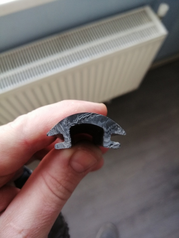

Типово Привальный брус
Кто подскажет где купить такой привальный брус?
Кучу магазов перерыл и не нашел такого...
