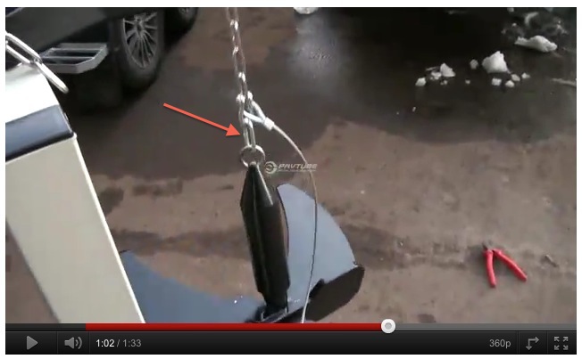

Посмотрел несколько раз тот ролик от Сэра, но так и не понял, где антизацепная чека и как она срабатывает...
При зацепе вот это кольцо разгибается и якорь вытаскивается за другую сторону.
Антон правильно заметил - это звено разрезано... , но есть один ньюанс: мощность разгибания этого звена надо подбирать индивидуально, в зависимости от мощности мотора и прочности якорного шнура на разрыв, т.к. "смыкать", при зацепе, нужно двигателем и важно, чтоб этот рывок выдержал шнур, иначе....
З.Ы. Вместо разрезанного звена можно использовать пластиковый жгут(стяжку)...
