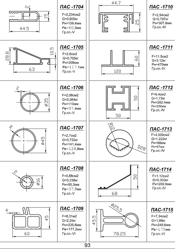

Вчера на Озерной 9 купил 22 трубу со стенкой 2,5 мм, по 29 грн за метр. Теперь ищу профиль ПАС-1715, с такого профиля нарезают стойки под леера UMS-совцы. Звонил на завод так говорят заказ от 100 кг. Может у кого есть немного или подскажете где взять?

Олег - вроде раньше в ЮМС-ком магазине это добро можно было купить.Но только они ведь под 25-ю трубу.
Да на днях заскочу в магазин гляну, но по моему всетаки под 22. На моей UMS стояли такие с 25 трубой, так делали разрез чтобы увеличить диаметр. Да и цена у них кусалась, посмотрим как сейчас.

Олег - там в каталожной странице что ты выложил - внутренний диаметр 25.5 мм.
Нет Сергей, в каталоге указан размер наружный, обрати внимание на стрелочки, они указывают наружный размер.

Купил себе на УМС стоечки из профиля под трубу. Цена 27 грн. за штучку (кусается однако) . Внутренний диаметр 25.5 мм. Но по дизайну ничего более достойного пока не увидел. Поэтому пока альтернативы нет.

Заезжал в пятницу, перед паской, на UMS , стойки закончились, но можно заказать. Цену озвучили 32 грн. Диаметр внутренний действительно под 25 трубу. Так что сори, ошибся на счет 22 трубы. Хотя у меня на UMS 520 леера были с 25 трубы и они не влазили в стойки, пришлось ухо разрезать и разгибать. Может сейчас другой профиль...
