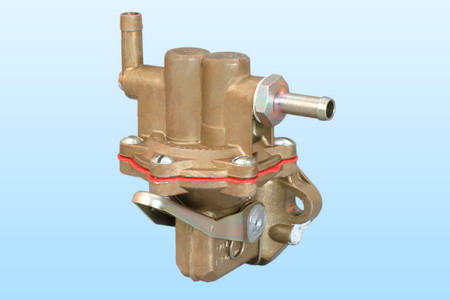

А можно и просто топливный насос от совковых карбюраторных машин поставить и не парится. Это будет вечный вариант(проверено на разных совковых моторах лично).

Отличное решение. Но диафрагму тоже иногда надо менять-она не вечна.
А она там не будет двигаться как при работе мотора и греться как на моторе, поэтому гарантирую, что переживёт сам мотор.

У ТС лодочка то надувная, куда же прикажете насос мастырить? Или например инжектор, там он вообще лишний.
Вот не повериш там у насоса уши для крепления есть , а на транце как обычно пара отвертсий есть, вот туда я одним болтиком и гайкой с барашком крепил.
