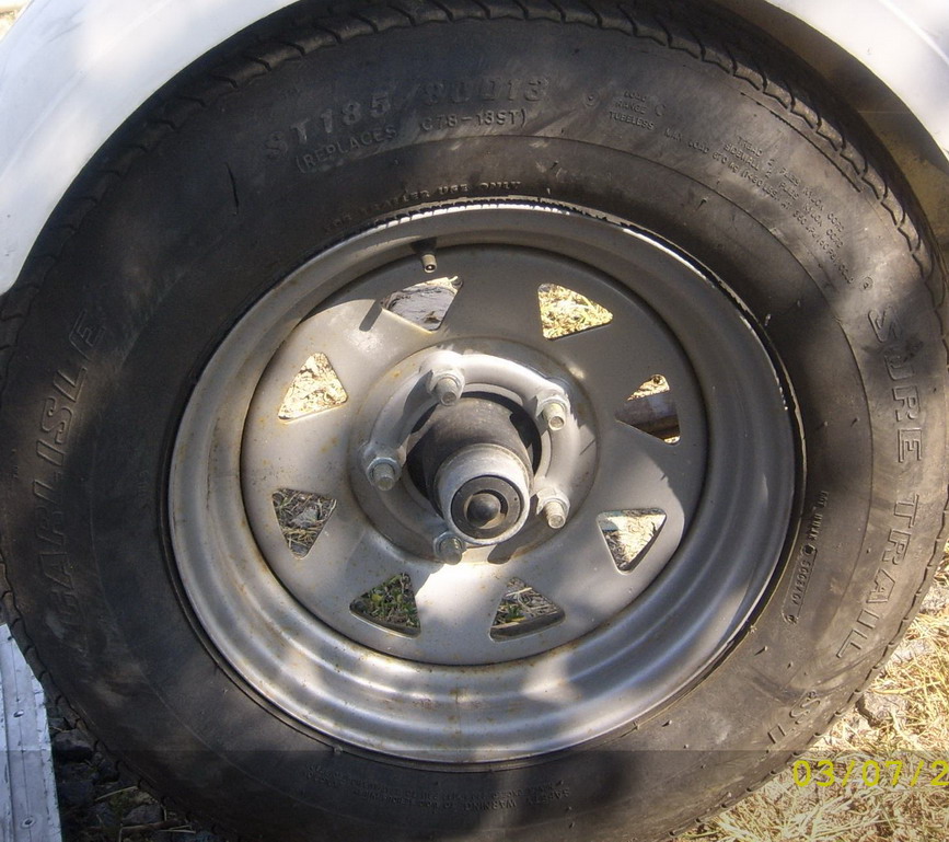

Куплю диск для американского лафета как на картинке.
Параметров точно не знаю. Диаметр 13.
Вроде 5Х114.

Точно такой как на фото - это только счастливая случайность. И вообще 13-ый радиус на 5 отверстий редкость. У 14-го чаще бывает.Если переходить на 14-й радиус да на двухосном прицепе, то накладно. разве что на разборке, но надо промерять расстояние между отверстиями.

Это амеркинский диск. Вот он US Wheel Online — White 8-Spoke Trailer.
Если тут не найдём могу помочь заказать от-туда.
Добавлено через 9 минут
А вот к стати подмена: Диски КрКЗ 2140-3101015-20П3 / Акса. Axxa - магазин авто и мото аксессуаров. Но если судить по фото то не тот вылет.

Вроде 5Х114
это в основном разболтовка япошек.
Разболтовка 5*114.3
Chrysler Cherokee 5 x 114.3 71.5

Это да, но в 12-13-ом радиусе на 5 болтов исползуются диски только на прицепах.

Саша.....перепиши информацию с самого диска(выбита на диске).....я думаю что то можно найти.
