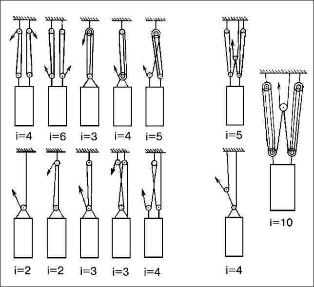

Полиспаст не пойдет. Выиграша в силе в 3 раза мало. Лафет с лодкой заталкивают 4 мужика. Нужна лебедка.

Допис від denis_s Переглянути допис
Допис від alexwas Переглянути допис
полиспа́ст (2 верёвочных блока)
--блоки бывают и на 2 и на 3 ролика. Но цена фала(35-45м),блоков и суеты лриблизится к цене 300-400гр.
Старий 08.11.2012, 21:37   #7 (permalink)
Псевдо: was
Звідки Ви: Почти Киев
Карапь: галоша
Дописи: 902
Сказал(а) спасибо: 51
Типово Re: Нужна лебедка ручная
Полиспа́ст ,варианты.
