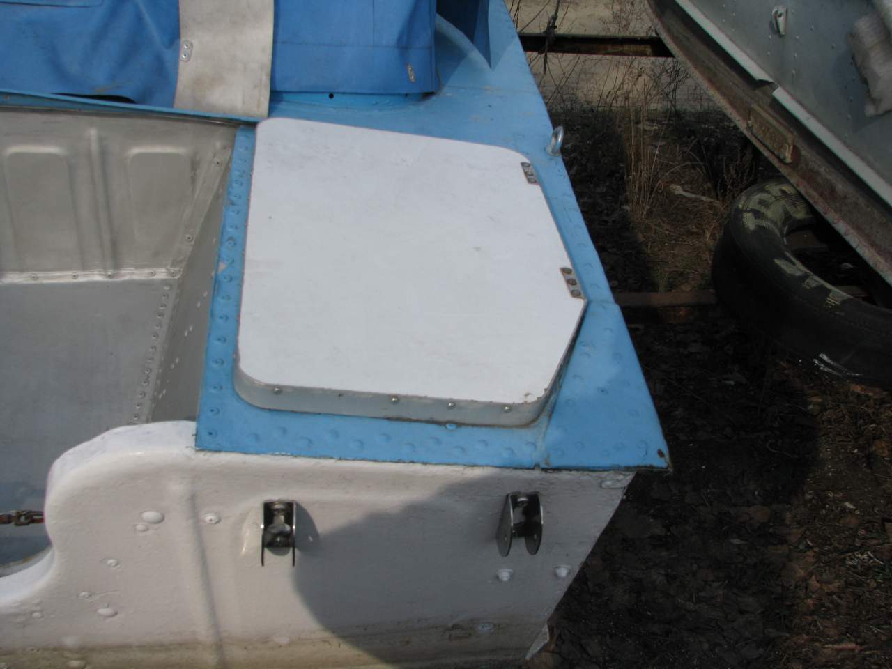

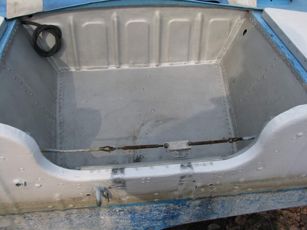

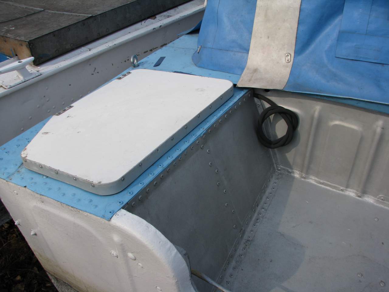

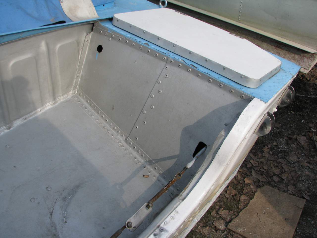

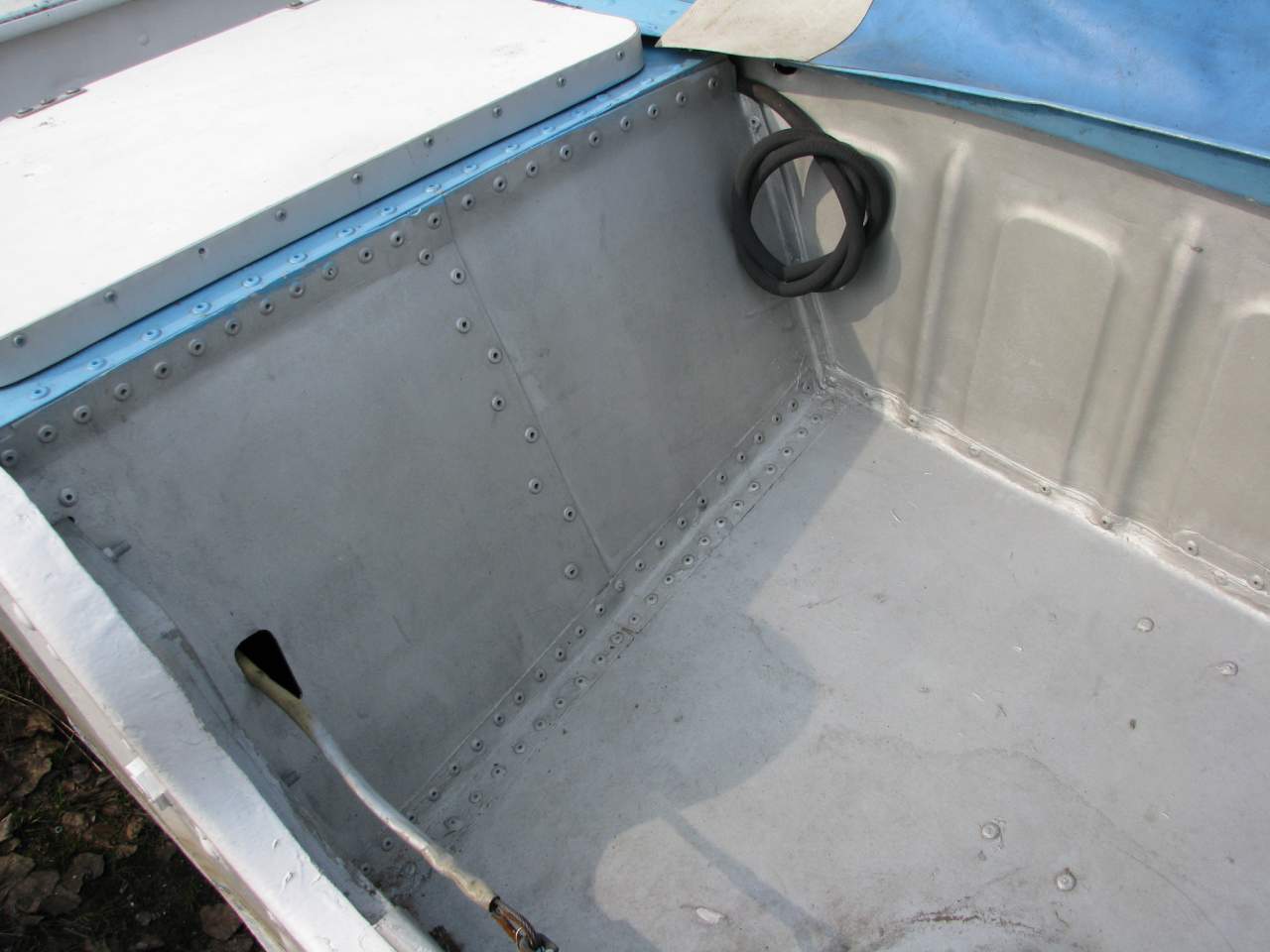

Вот образец такой переделки, вышло просто и офигенно .
Крышки из ламинированной фанеры и стоят замки от Жигулей для капота с тросиком.
На крышках можно танцевать.

Вот будем обмерять правильный П2 и тогда рассмотришь в деталях вариант что в посте №2.Там всё очень просто и надежно.Оно спецом рассчитано на друга весом в 130 кг и его аккуратность(слон в посудной лавке). Отличные люки из ламинированной фанеры с замками от жигулёвских капотов.настоятельно рекомендую, родные хлипкие очень.
