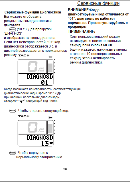

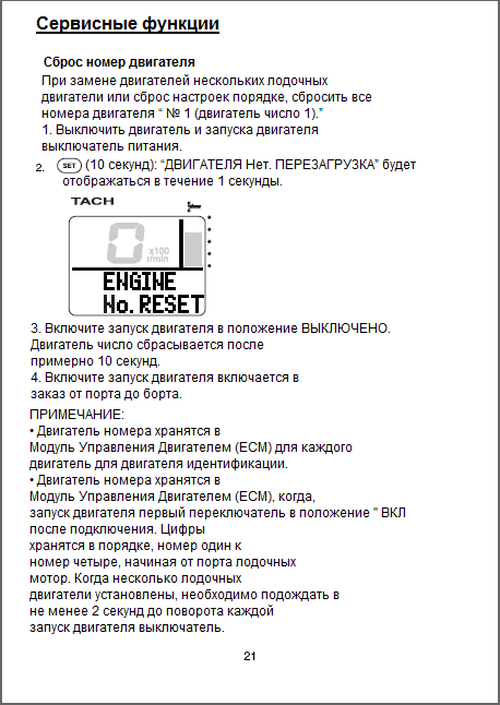

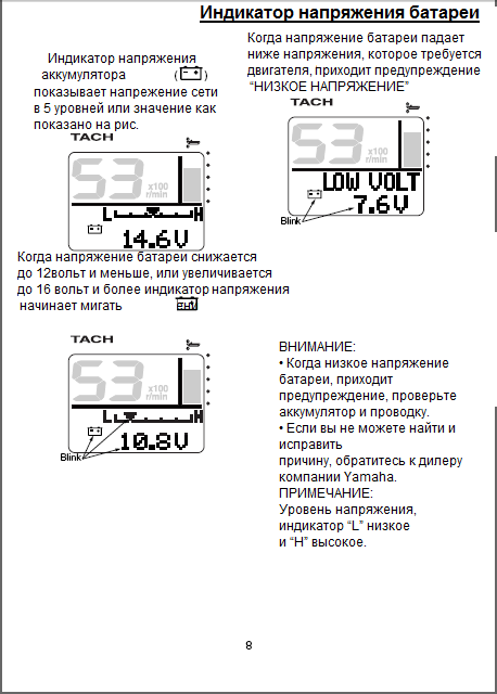

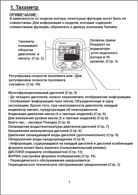

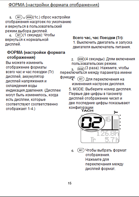

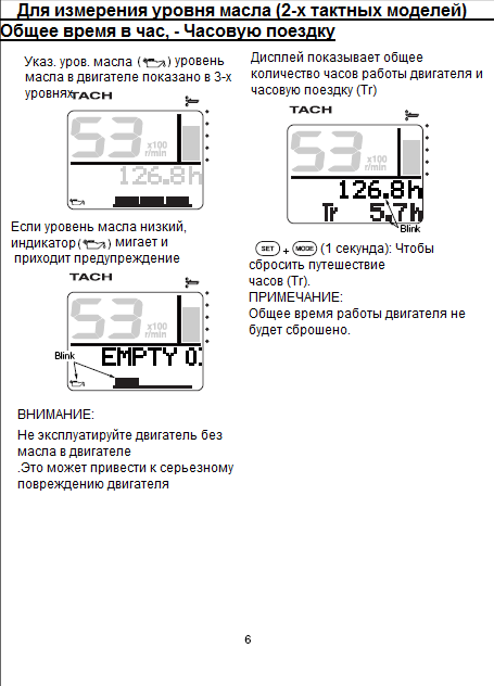

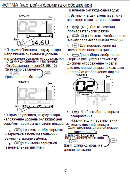

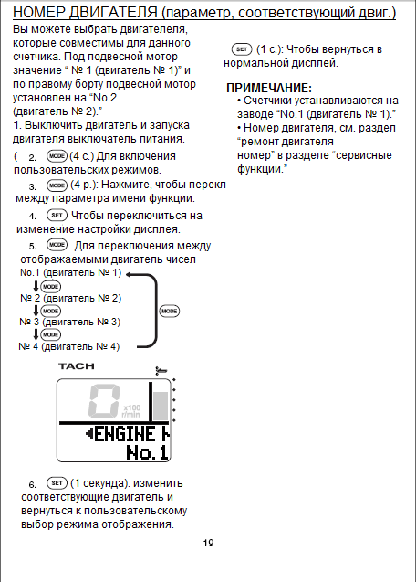

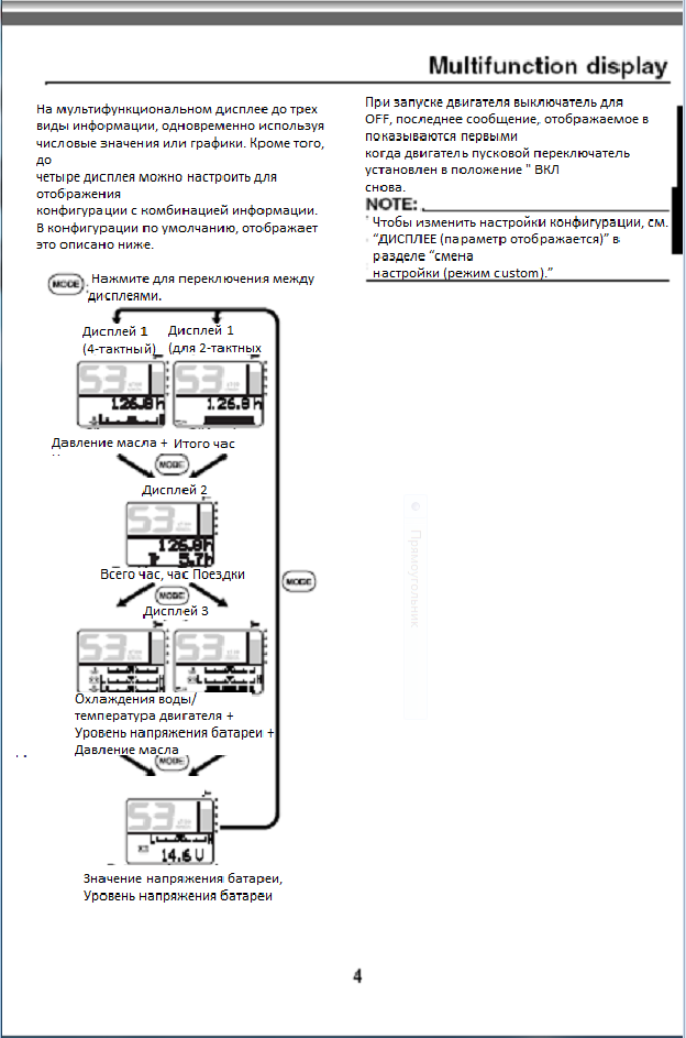

Типово Приборы ЯМАХА 6Y8 MULTIFUNCTION

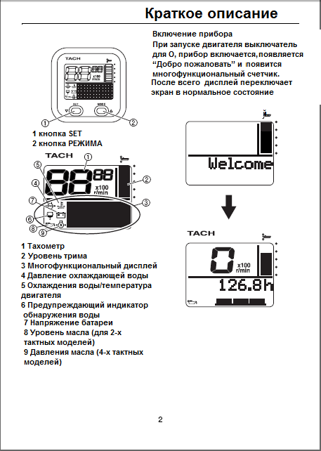

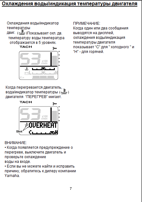

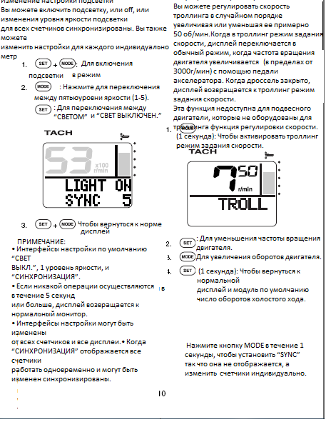

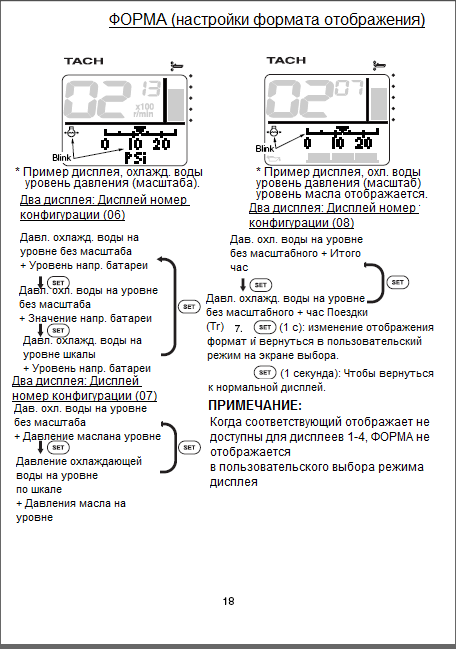

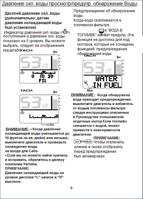

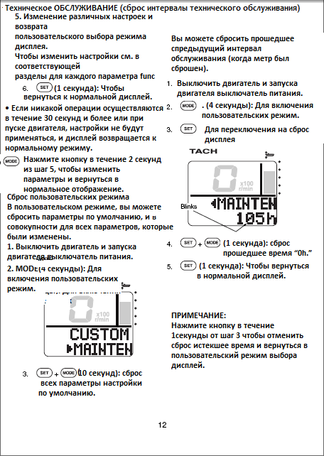

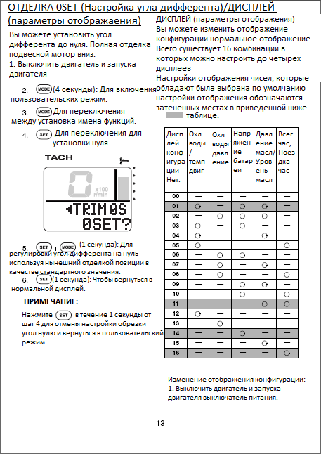

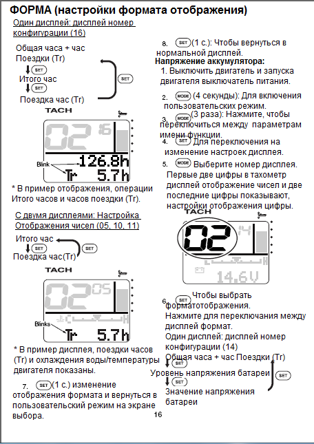

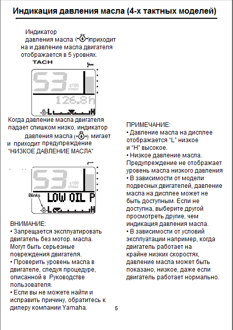

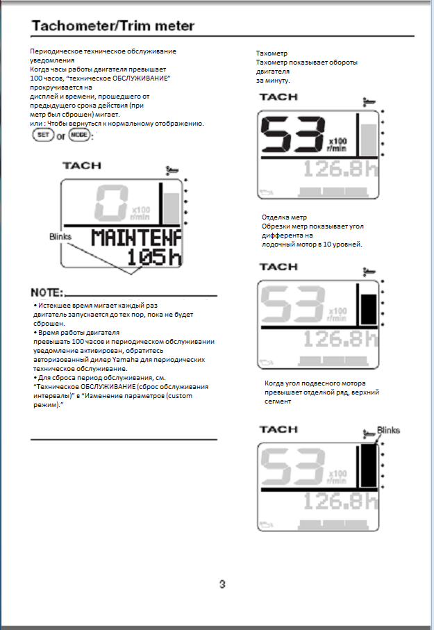

Пока только так получается...
Таометр:

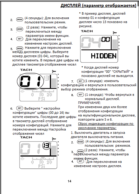

Еще, недостающие стр.

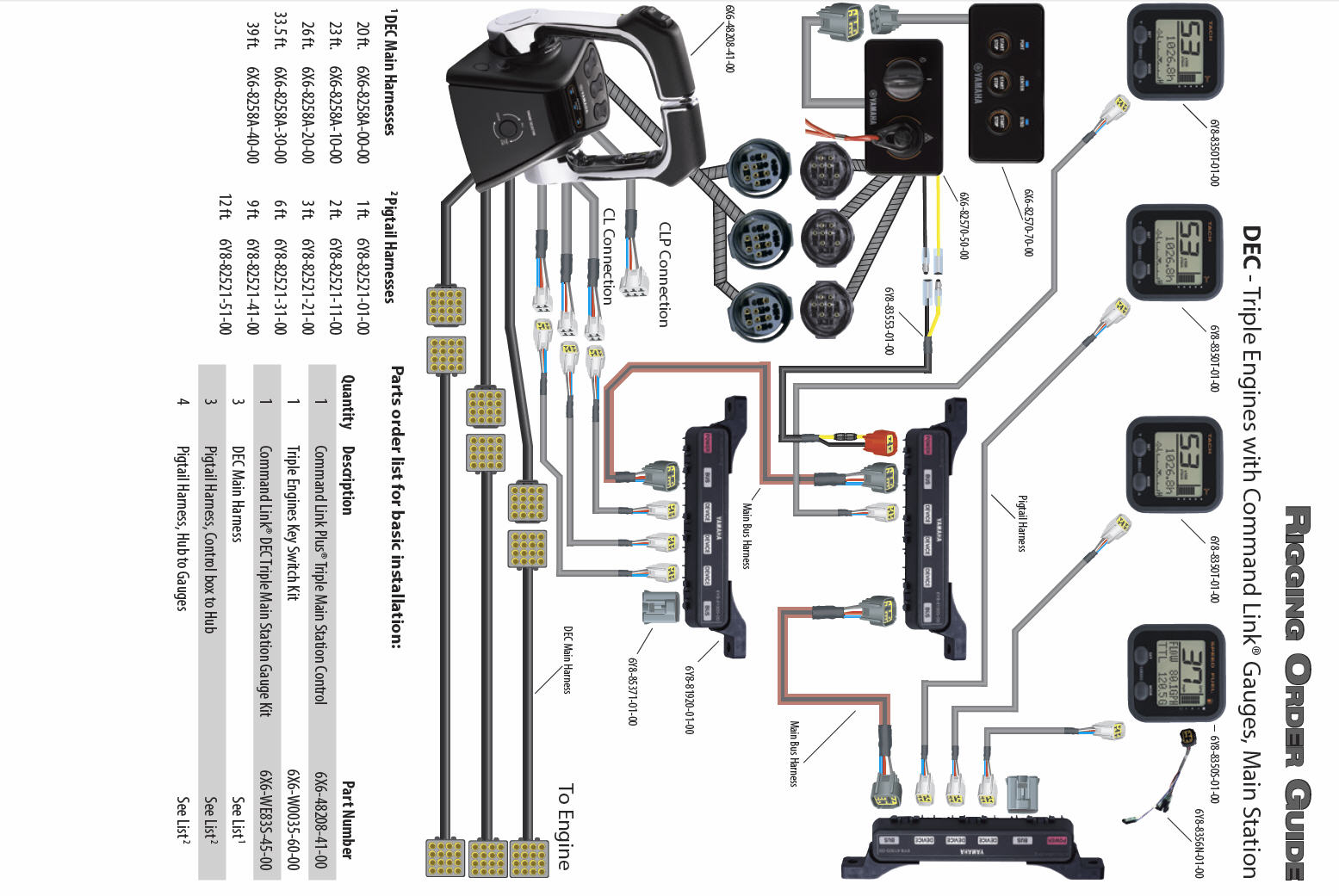

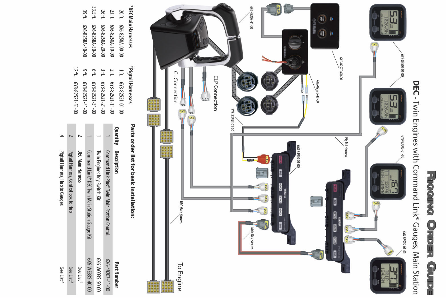

А схем их подключения к спарке- тройке 300-350 Ямах нету часом.
вот спарка и трипс
Это ?

stp (17.07.2013)
Старий 16.07.2013, 23:56   #5 (permalink)
Типово Re: Приборы ЯМАХА 6Y8 MULTIFUNCTION
Допис від electric123 Переглянути допис
вот спарка и трипс
Это ?
Спасибо, вроде эти.
Допис від Гришаня Переглянути допис
Нет. Это я для себя сам переводил...
Та мне бы и без перевода подошло бы,бо там какая то хитрость подключения в них есть.
