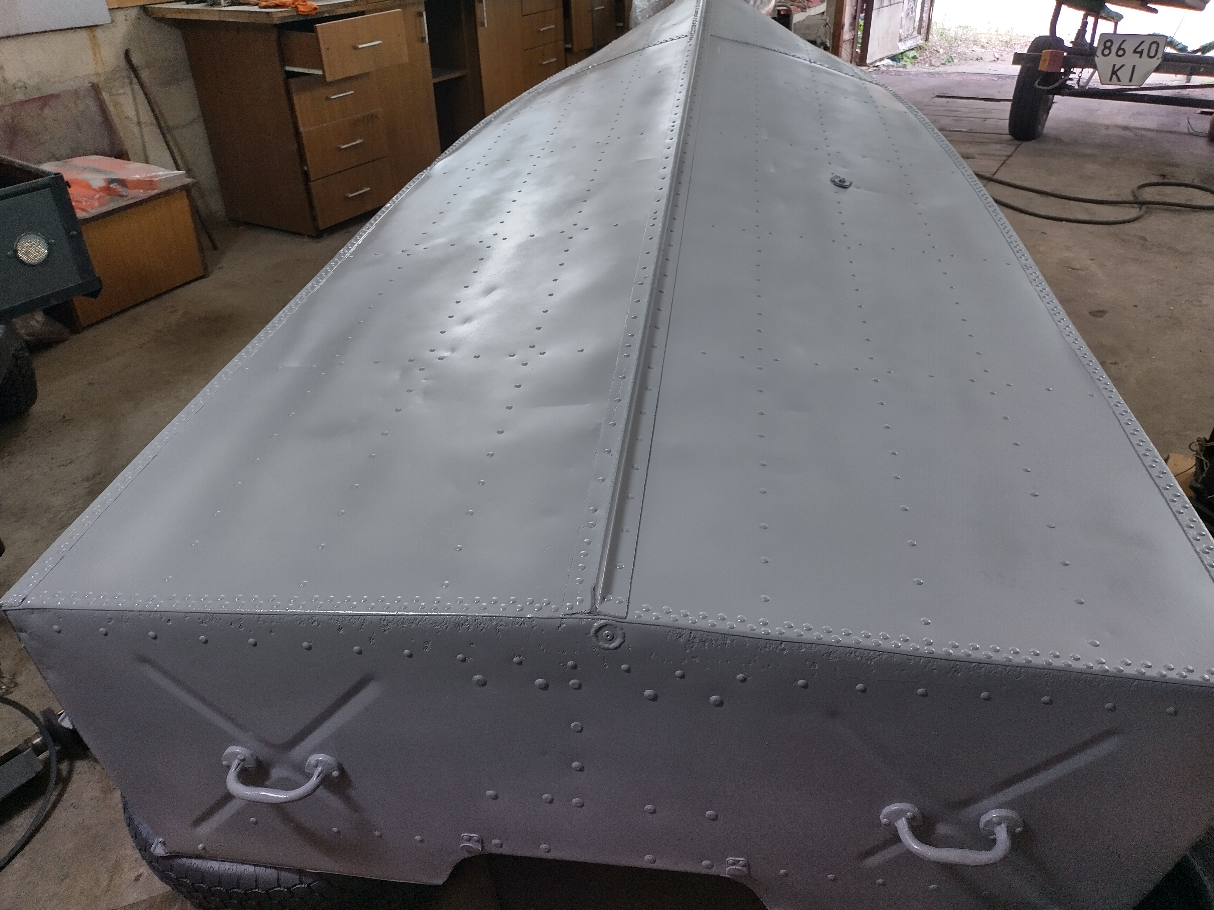

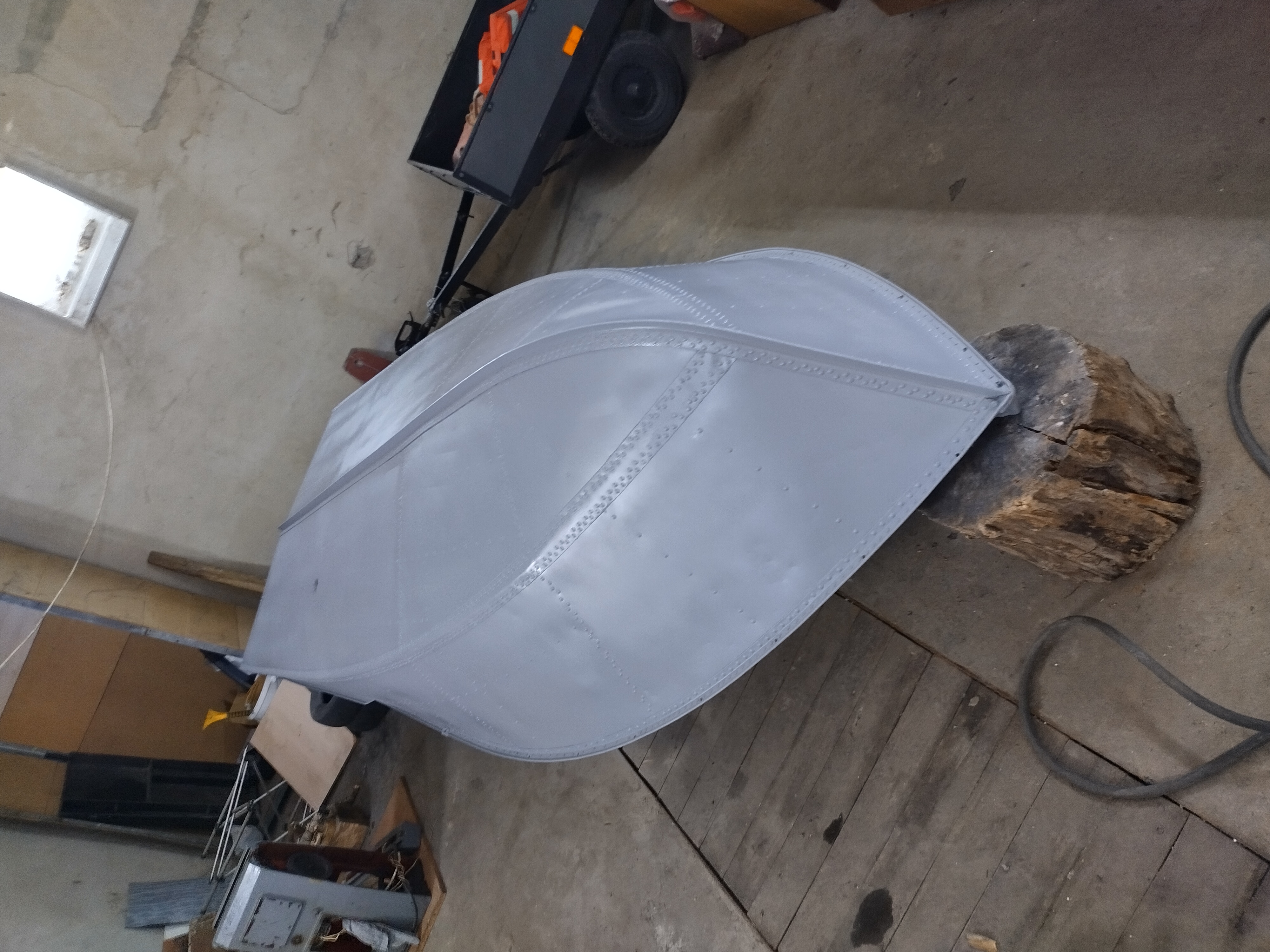

Всем привет, по возможности делаю мкм-ку, корпус отпесочили и погрунтовал

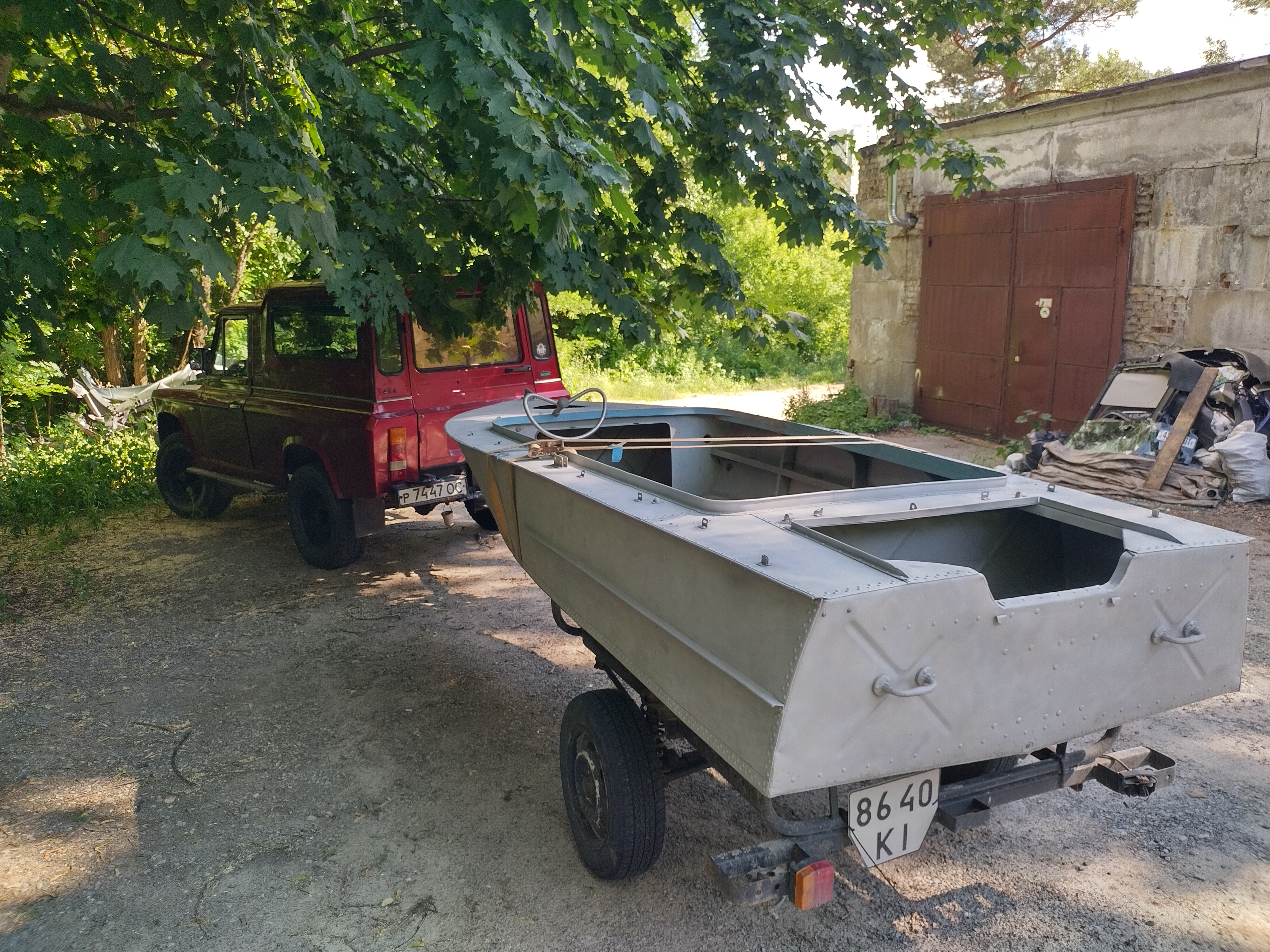

Типово Re: Мкм прикупил по случаю
пару фоток

Какая у вас машина? Выглядит интересно.

Допис від Zefir323 Переглянути допис
Дюраль? Вы в курсе, что дюралевые листы покрыты сверху защитным слоем (плакирующим), чтобы не развивалась коррозия?
После пескоструя этот слой уже поврежден.
Вкурсе ! Практика показывает что пескоструить можно . Грунт закрыл все поры и открытые участки метала, и ничего страшного в том что попесочили. 5 лет прог4 стоит на воде после пескоструя, корозии не замечено . Мой П2 тоже снята вся краска была механически правда и тоже корозии не замечено ...
