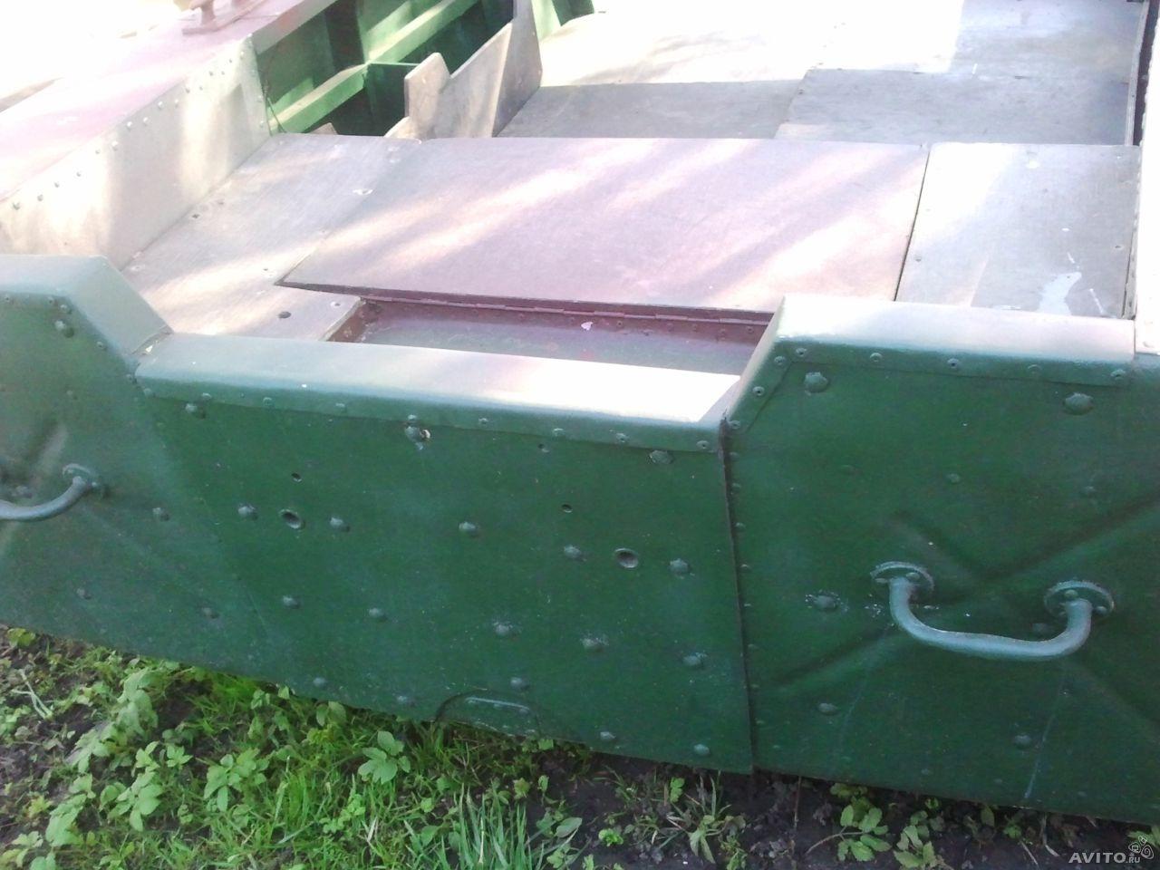

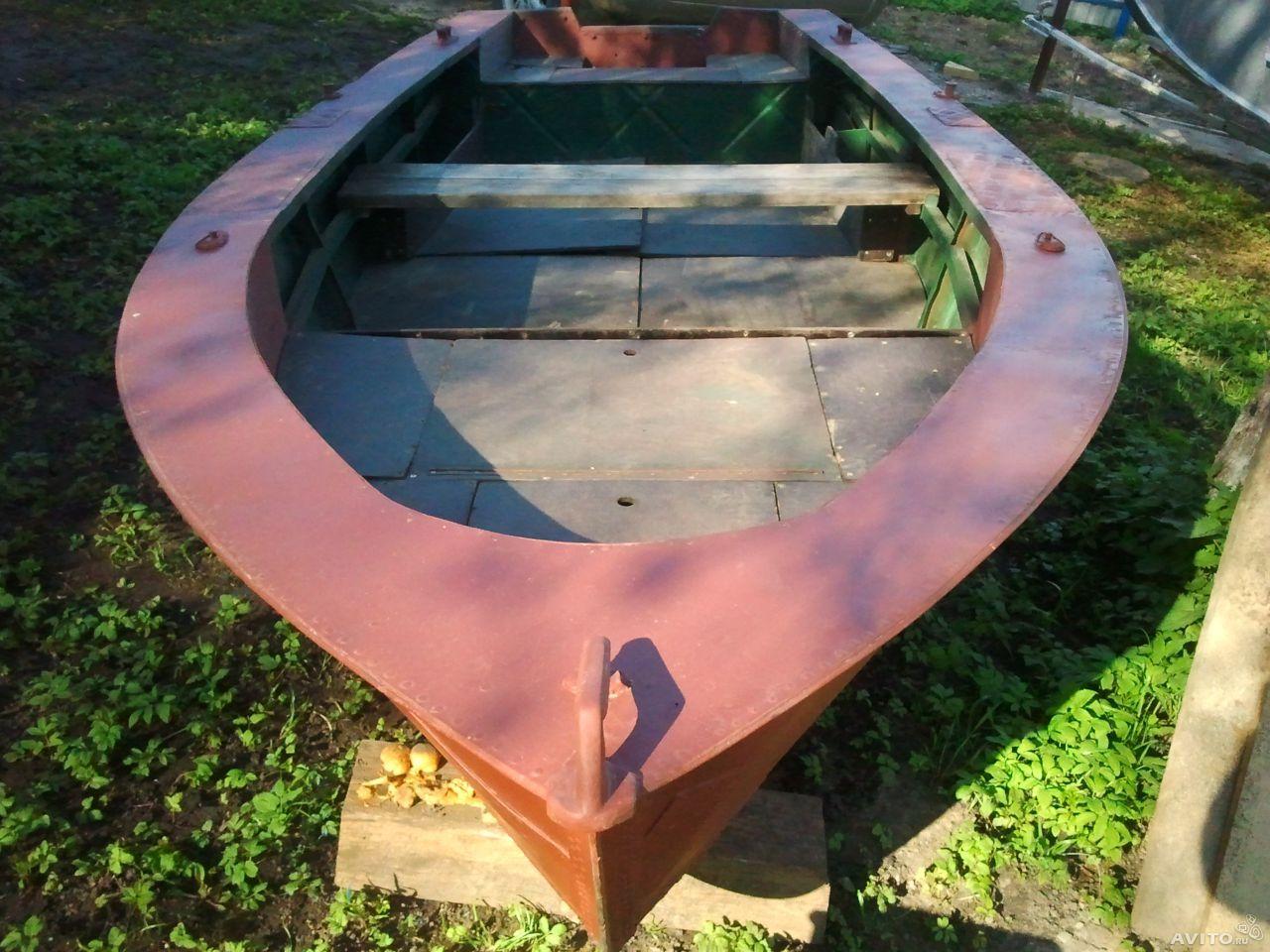

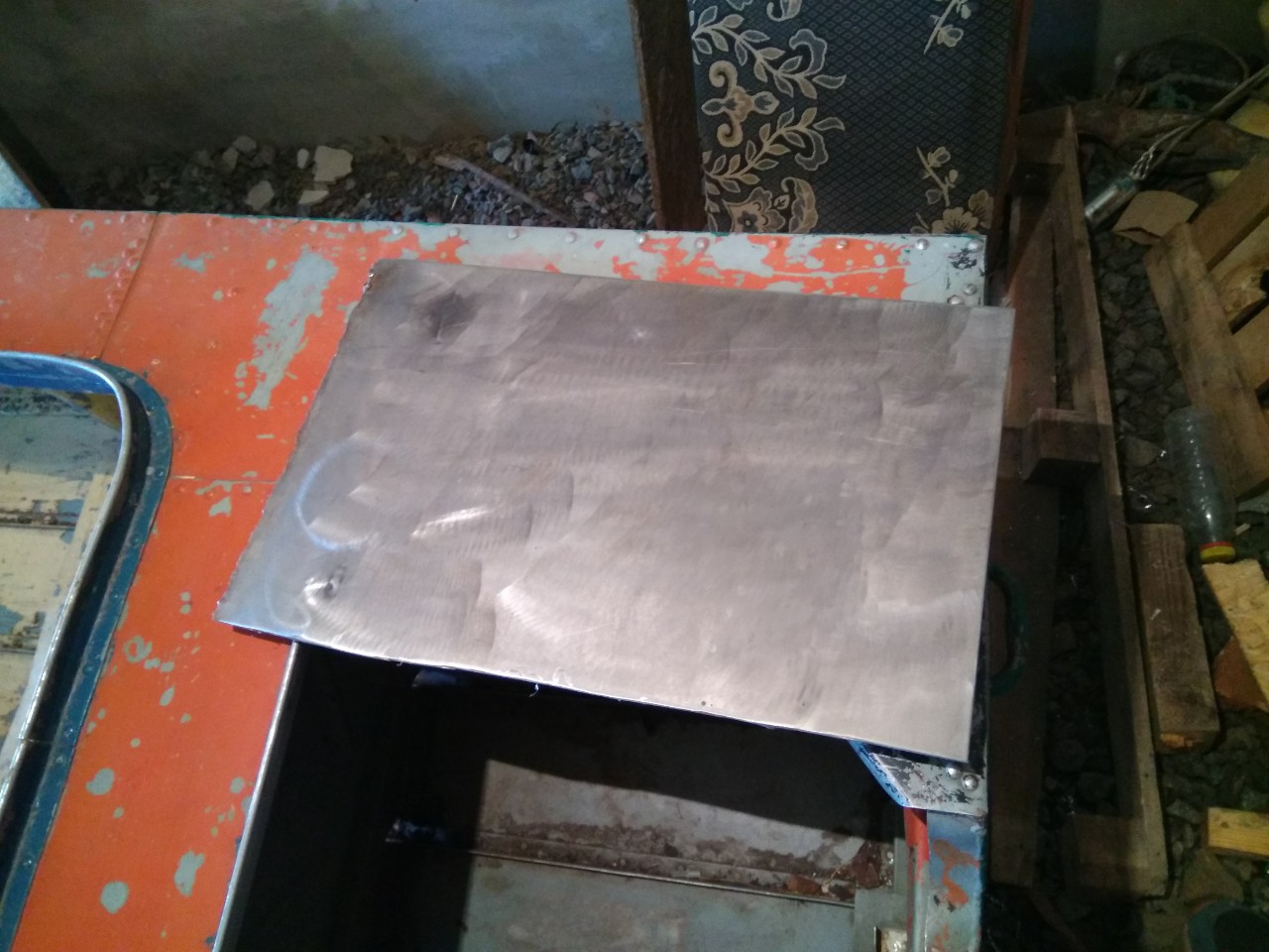

Жесткость не потерялась! Т.К переборка была вырезана фрагментально и снизу и по бокам усилена уголком. А вырезал под румпельный мотор!Щоб збільшити малюнок, клацніть по ньому

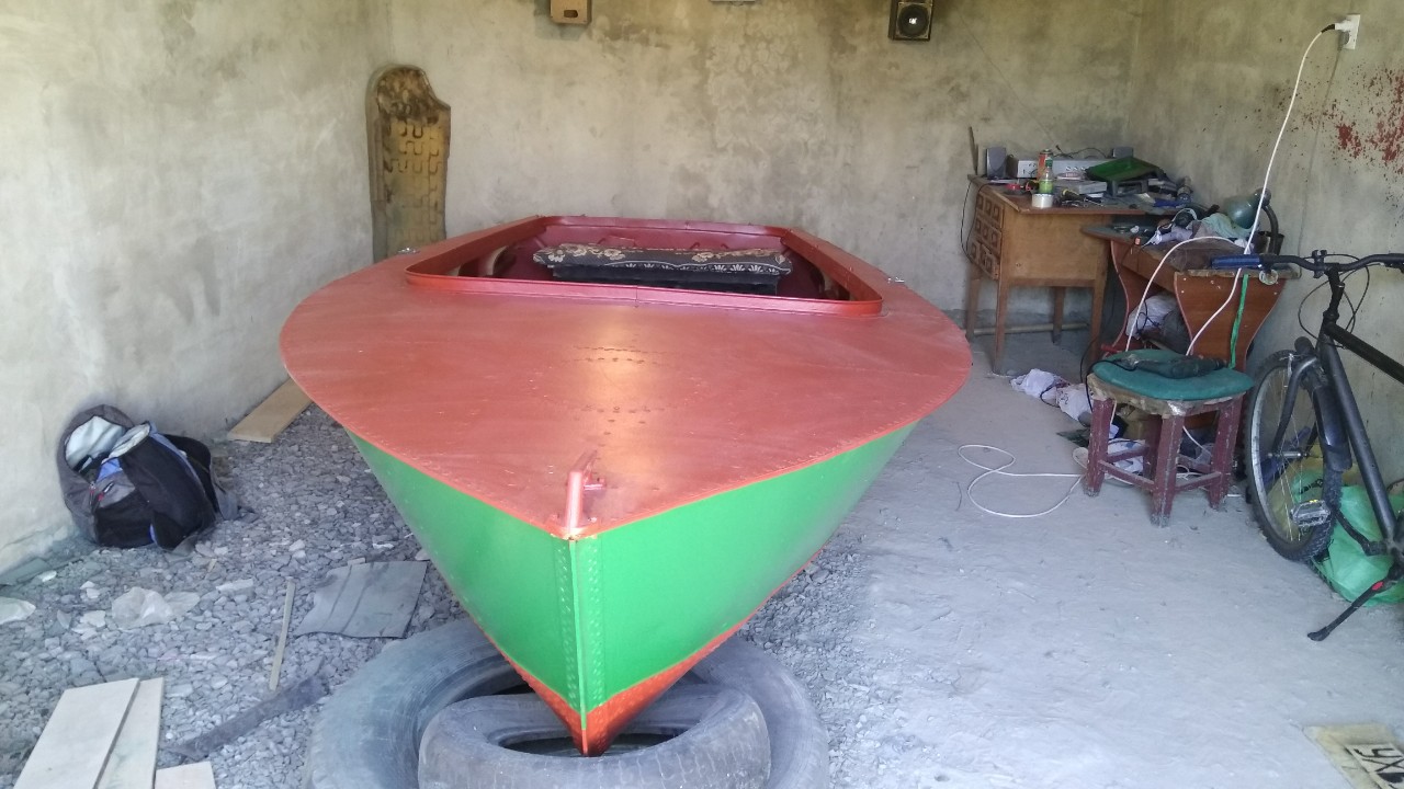

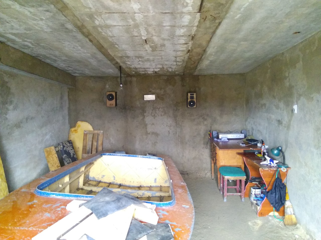

Старий 23.09.2013, 23:40   #65 (permalink)
Аватар для Голык
Псевдо: Костя
Карапь: MKM
Дописи: 6.868
Сказал(а) спасибо: 5.323
Типово Re: МКМ Херсонка. Ремонт-доработка.

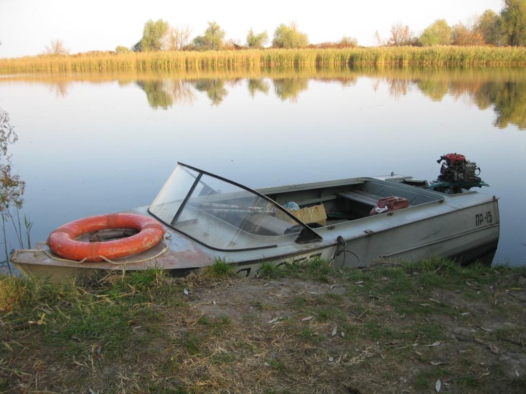

Ни прошло и пол года решил отписаться.Лодку практически закончил, осталось молярные работы. но это оставил на межсезонье, а пока лето и так обкатывал испытывал и наслаждался полученным результатом.
Как показали испытания 15шки меркури маловато, хотя на Десне против течения вдвоем со снастями 24 км/ч идет. Пробовал 30ку http://forum.fregat.kiev.ua/%D0%BF%D...BB-%D1%81.html вот этого чудо производителя втроем на глис вылитает моментально,запаса мощности с головой,думаю и 25ки будет достаточно. Ручку до конца выкрутить не смог, так как чуть больше половины начинается дельыин, возможности поиграть с углом наклона движка не было, потому что движок был очень стремный, я его даже на всякий случай к лодке привязал.(Качество оставляет желать лучшего. Китай)
В лодку поставил помпу, магнитофон пока временный, а вот акустика BASF от W220, единственное не могу подключить сабуфер, так как на него нужен усилитель, а его нет.
Фотки специально не делал поэтому выкладываю то что есть.

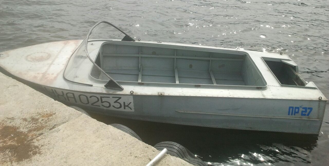

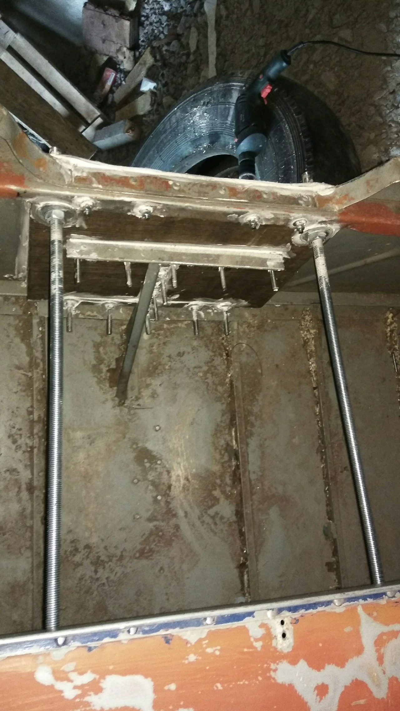

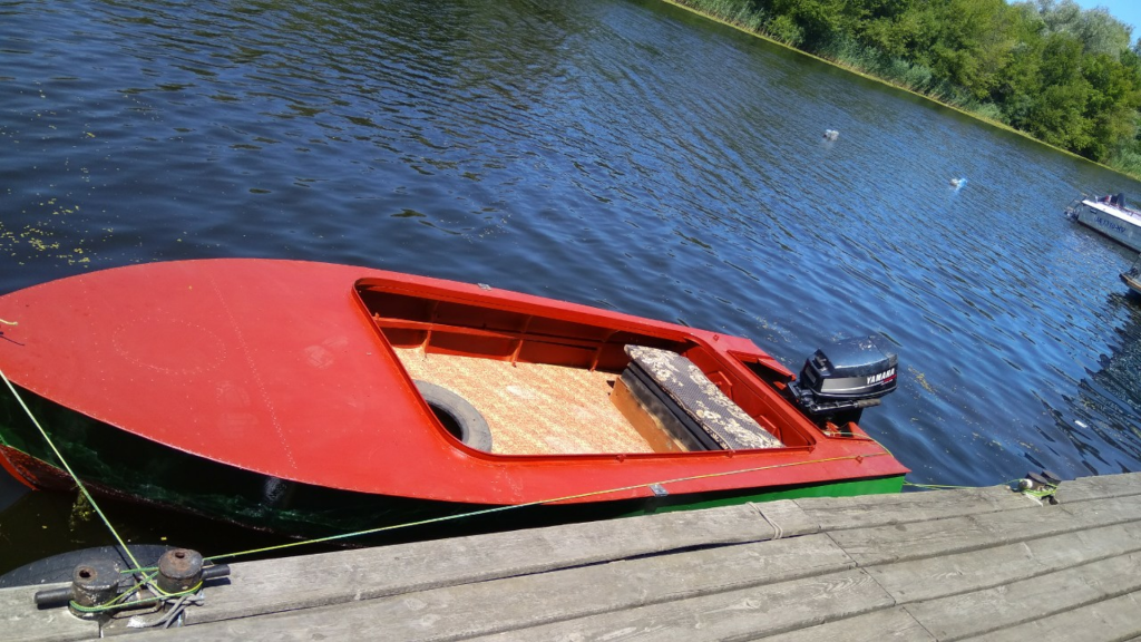

Может кому и пригодится, видел вот такую переделку МКМ.

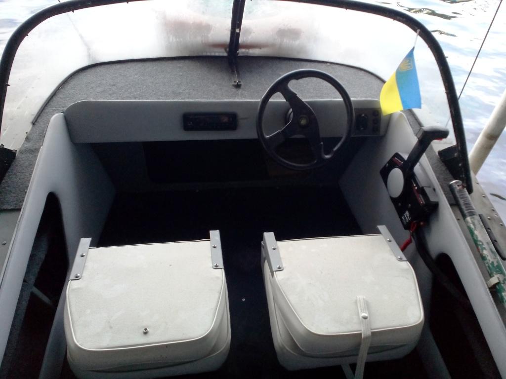

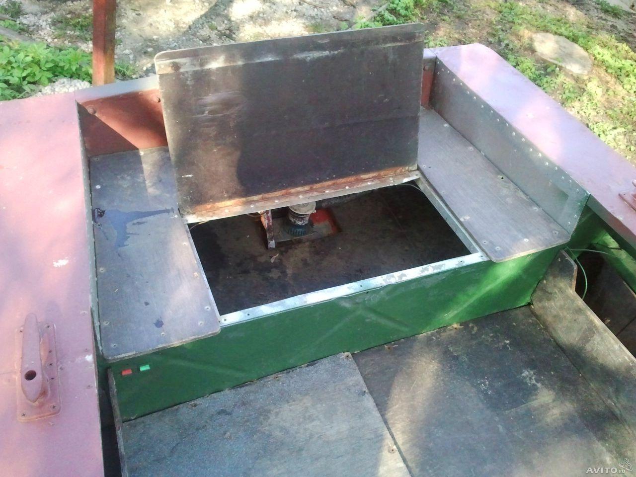

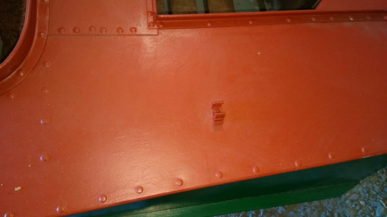

Добрый день форумчане.
Вот решил выложить несколько фото и моей МКМ до и после рестаилинга.
Надеюсь комуто будет полезно.

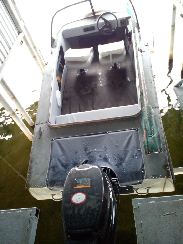

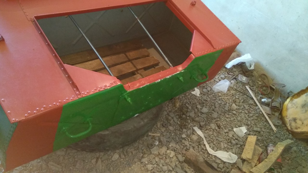

Вот что получилось.

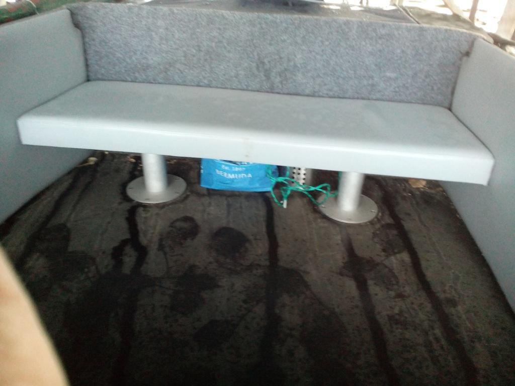

Интересное решение по задней лавке.
На чем на держится на двух опорах или опирается еще на уголок? Можно ли ее снять с лодки и сидеть на ней возле костра, хватает ли устойчивости?
Крым + Mercury 25 EFI
Старий 16.06.2015, 05:47   #71 (permalink)
Аватар для Украинец
Псевдо: Роман
Карапь: МКМ Parsun 25
Дописи: 27
Сказал(а) спасибо: 13
Поблагодарили 14 раз(а) в 2 сообщениях
Да, лавка стоит на двух опорах, чесно говоря не пробовал на ней сидеть возле костра, но удобно то что ее можно снять если нужно место, например если в лодке только 2 человека все барахло можно скинуть в корму.
Чисто для рыбалки отличная идея, валом места.
Но как она меняется на ходу при наличии поперечного редана ....,но и минус есть, под 15 один 30-35 км/час двоем 24 км/час, чуть загрузил и пипец редан становится тормозом. так что нужен мотор как минимум 25л.с. ИМХО

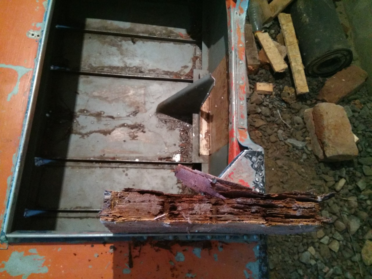

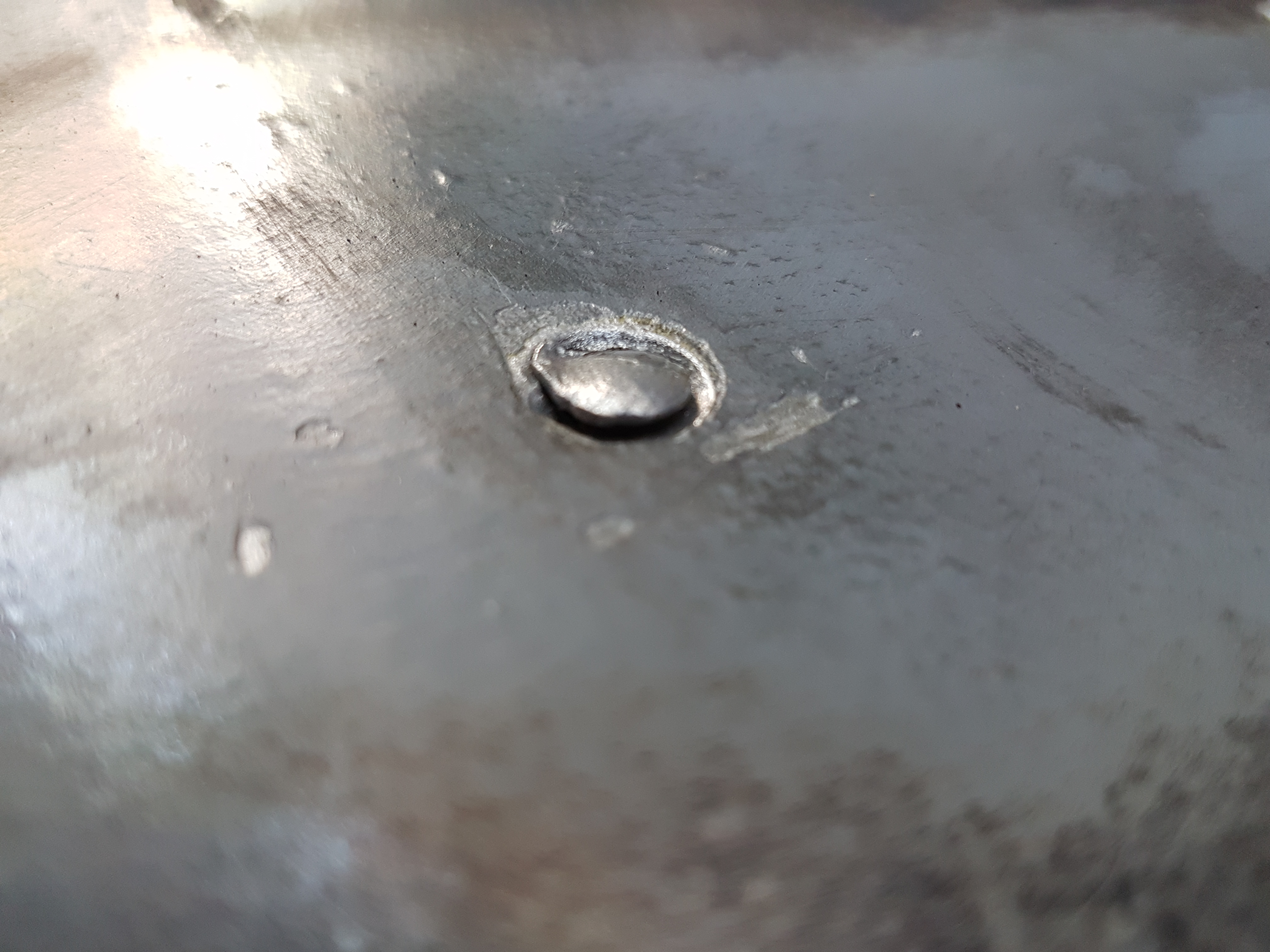

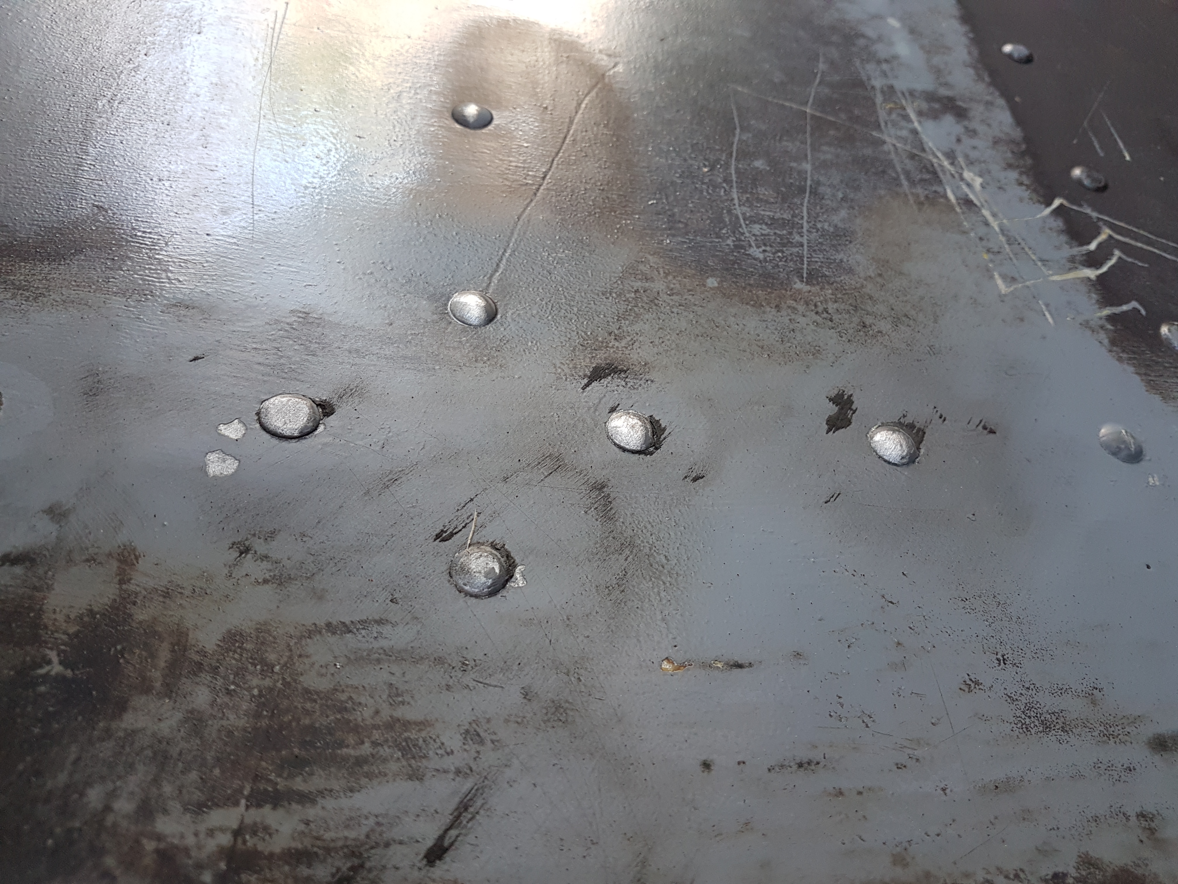

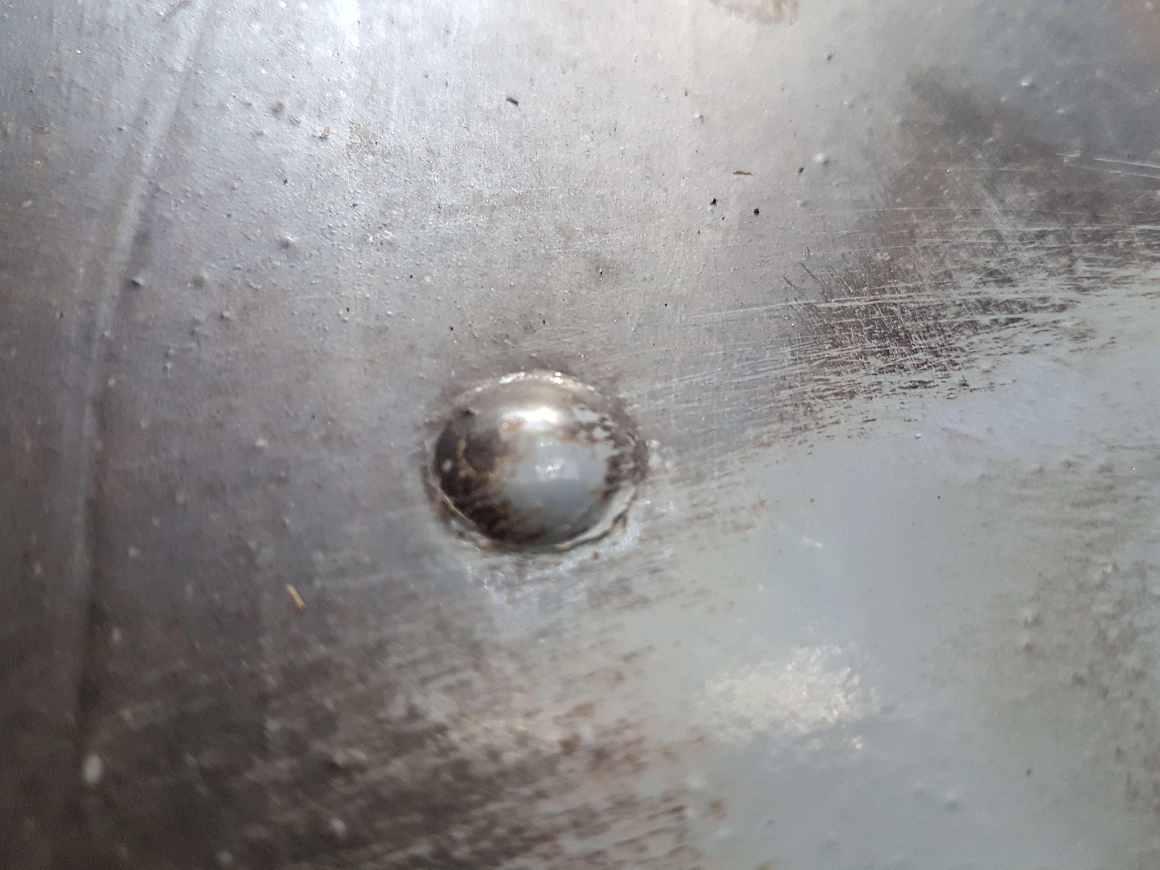

Старий 07.05.2017, 15:21   #77 (permalink)
Аватар для Голык
Псевдо: Костя
Карапь: MKM
Дописи: 6.868

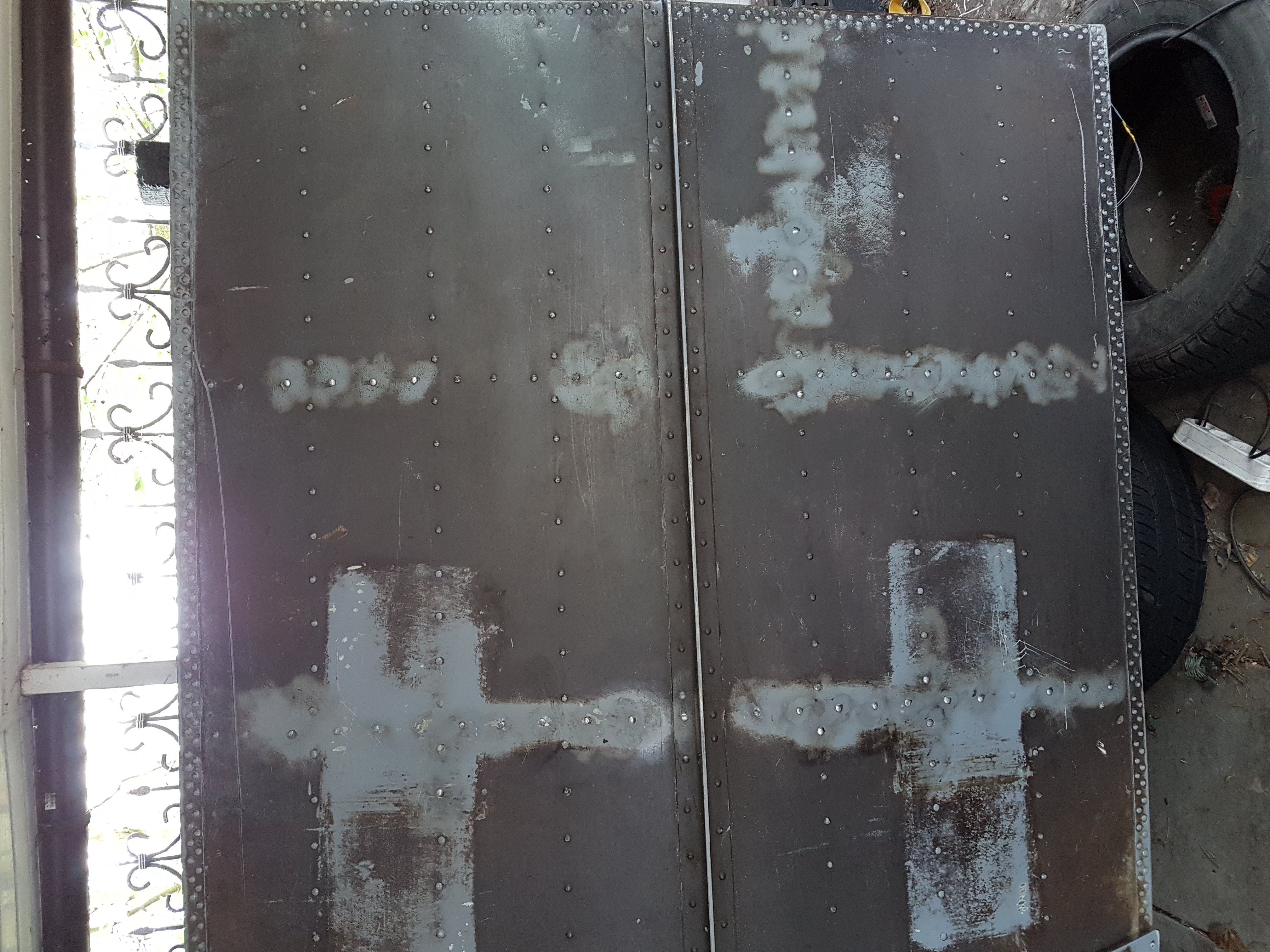

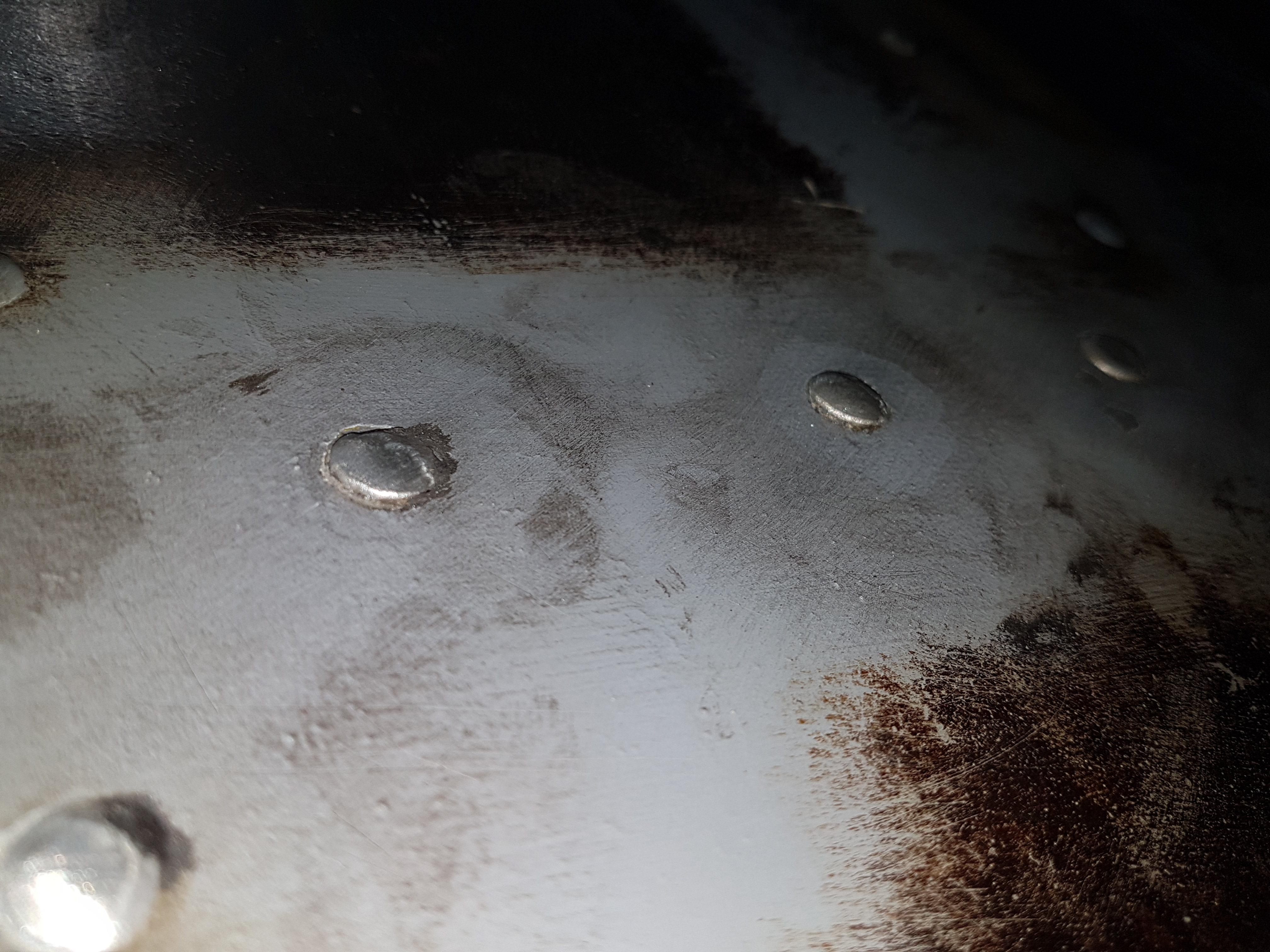

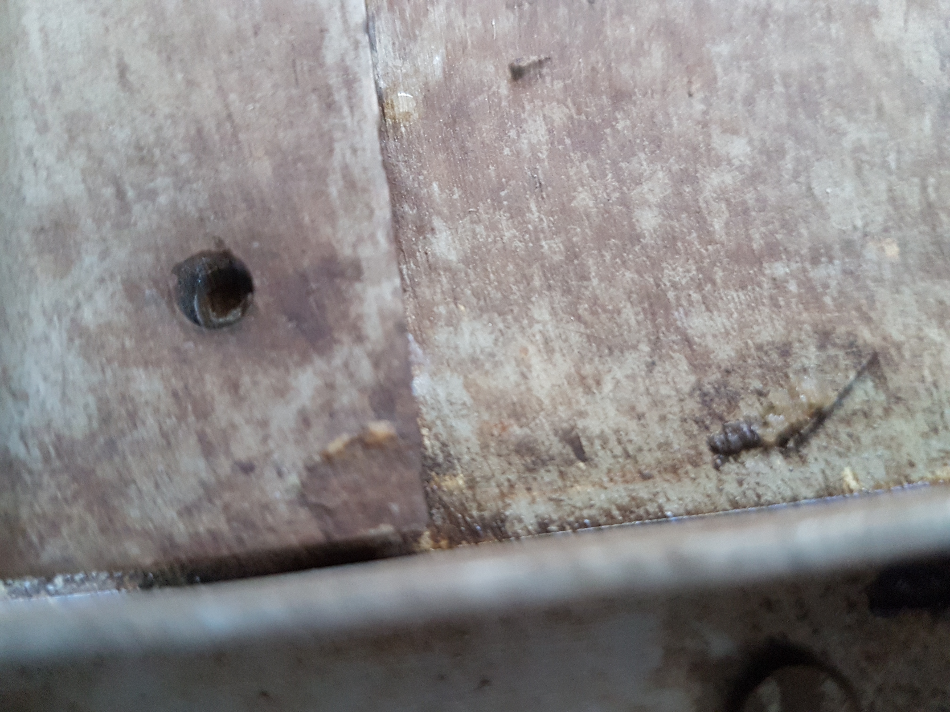

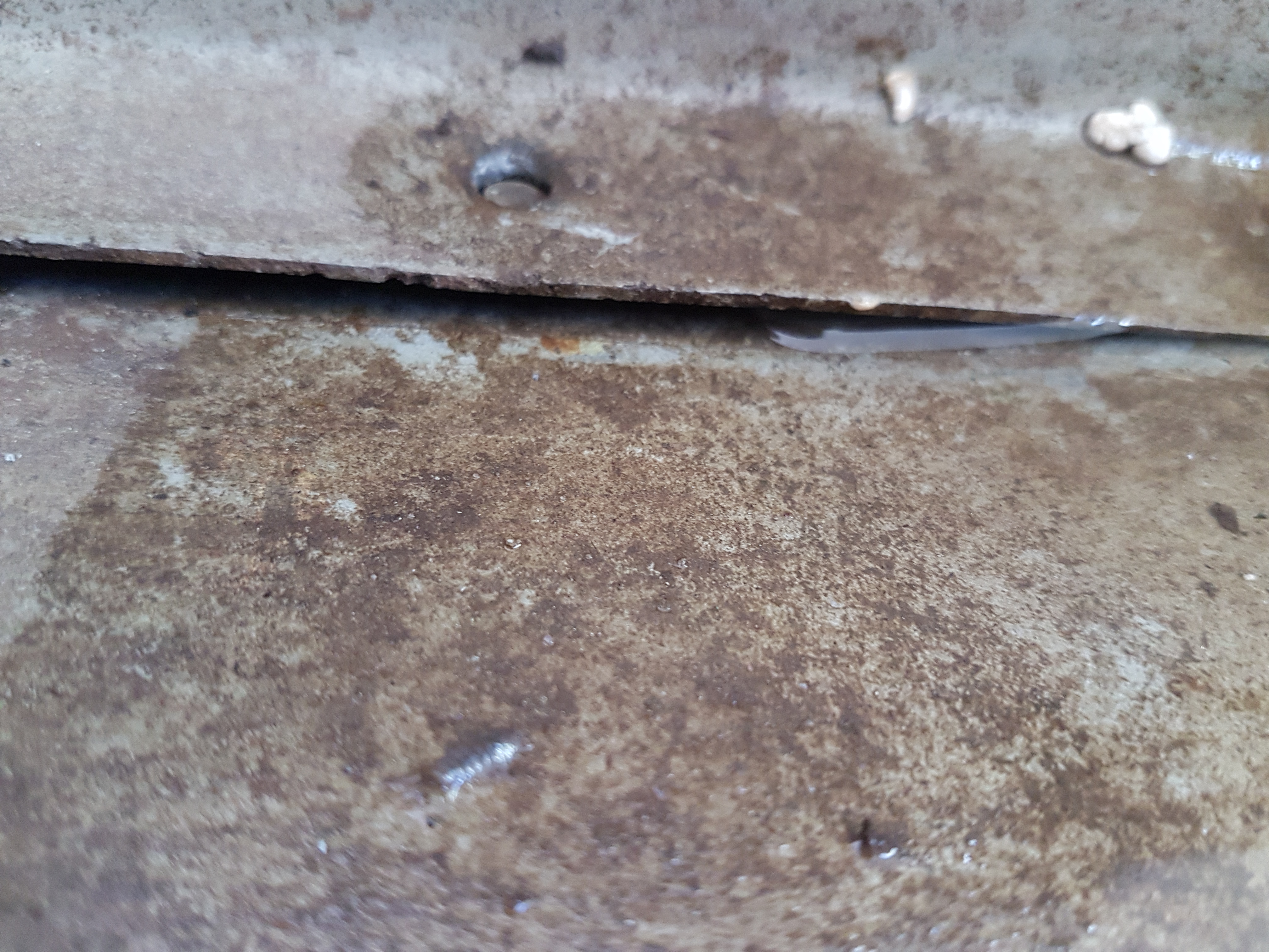

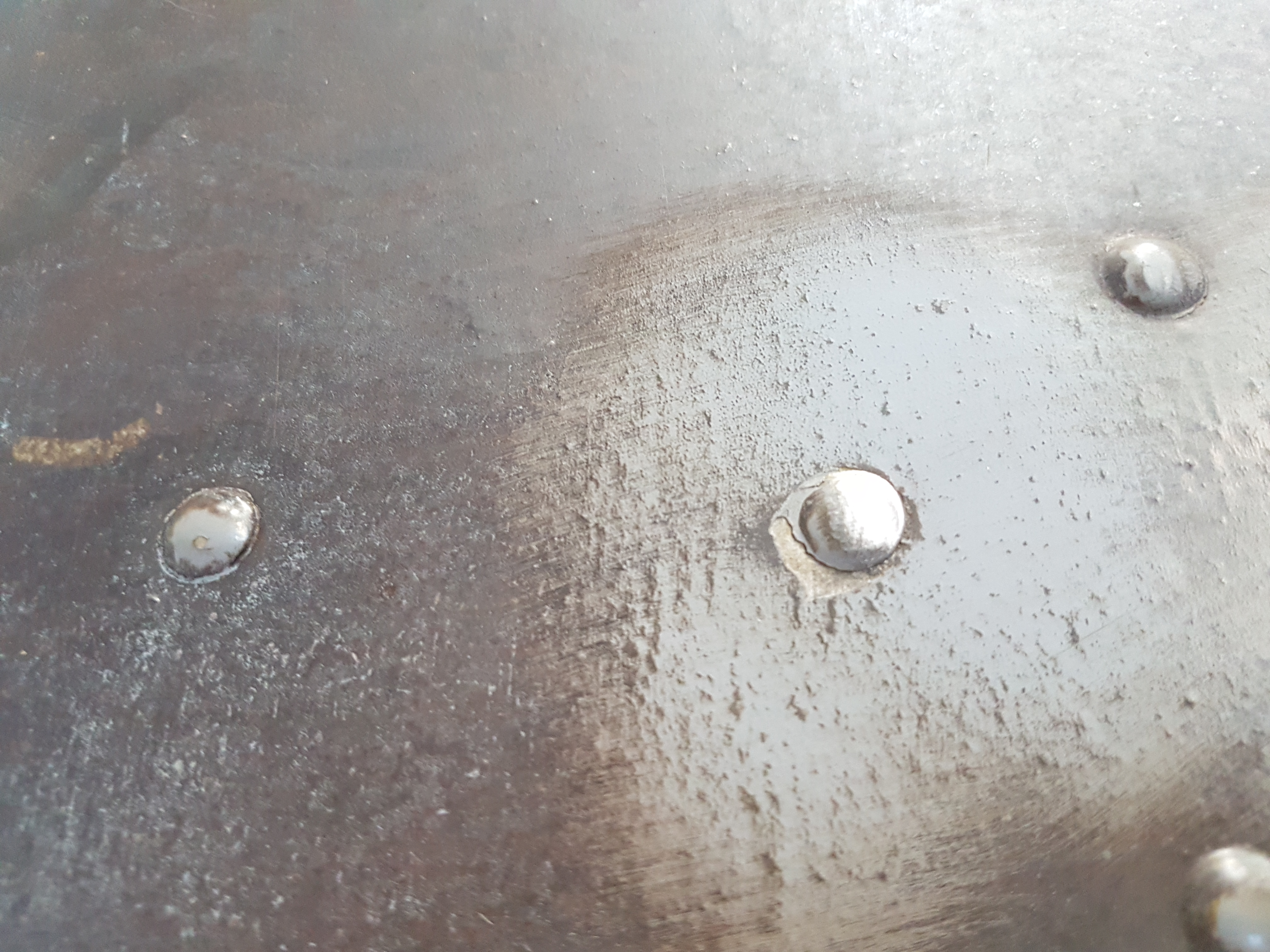

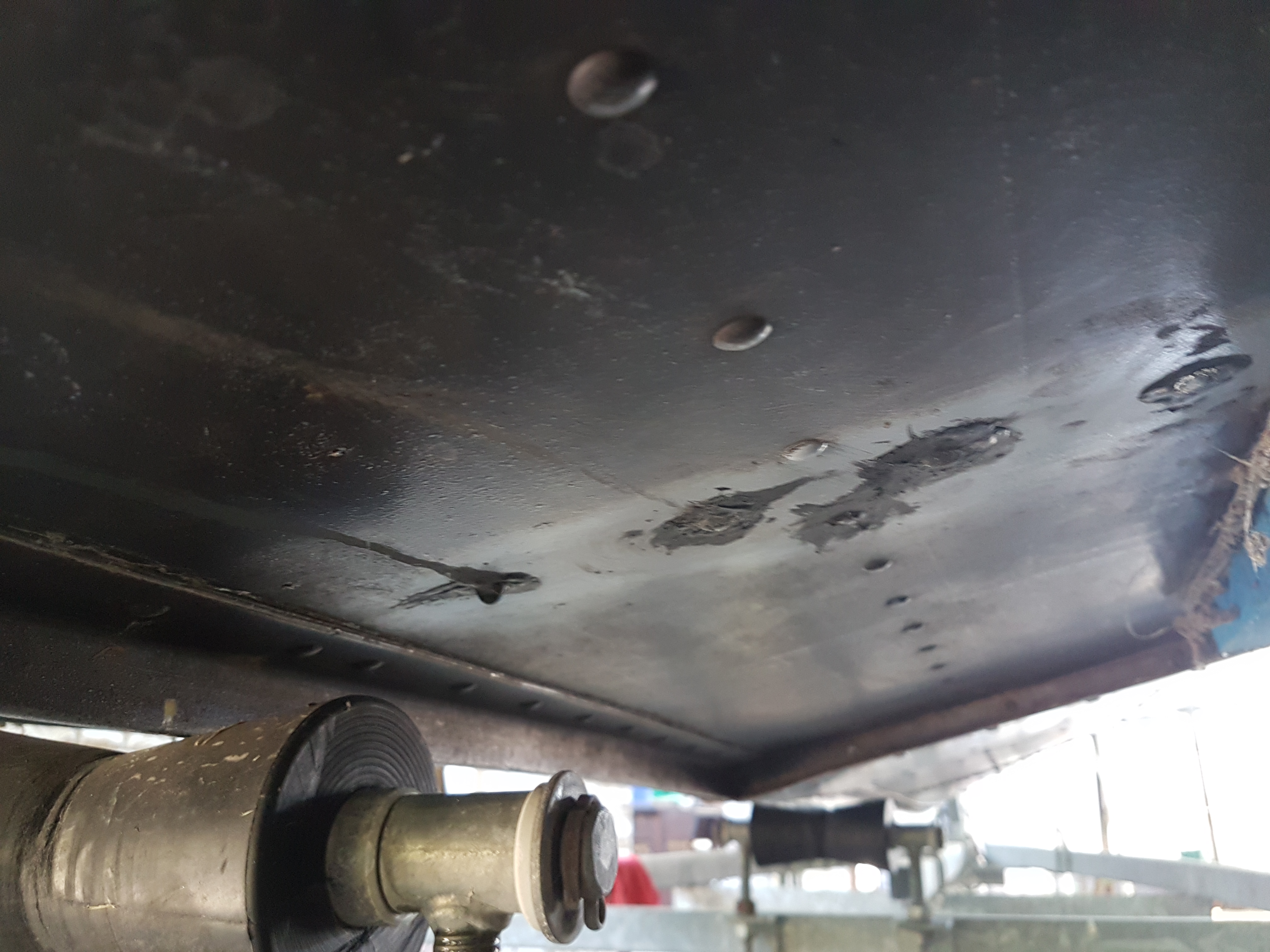

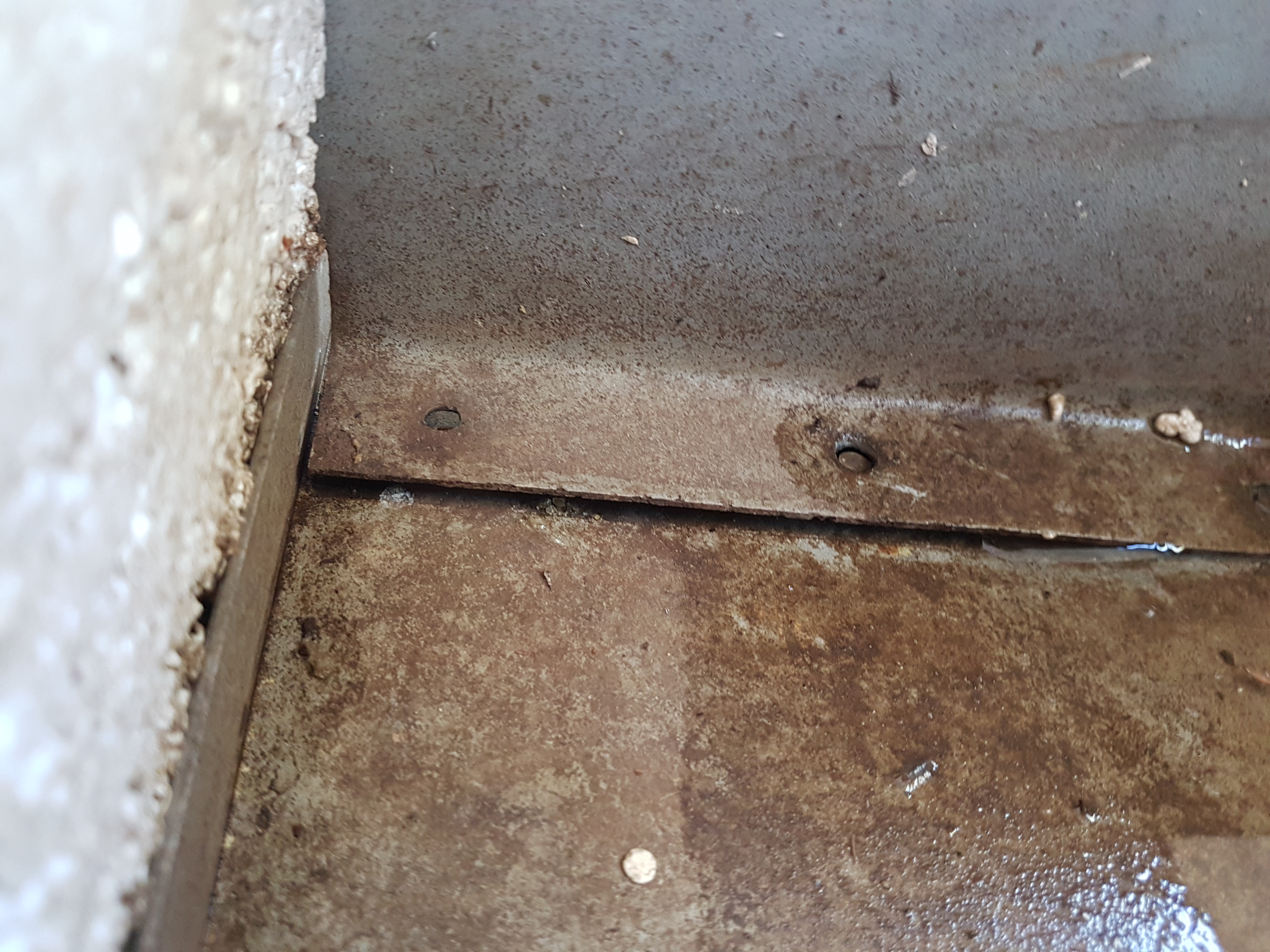

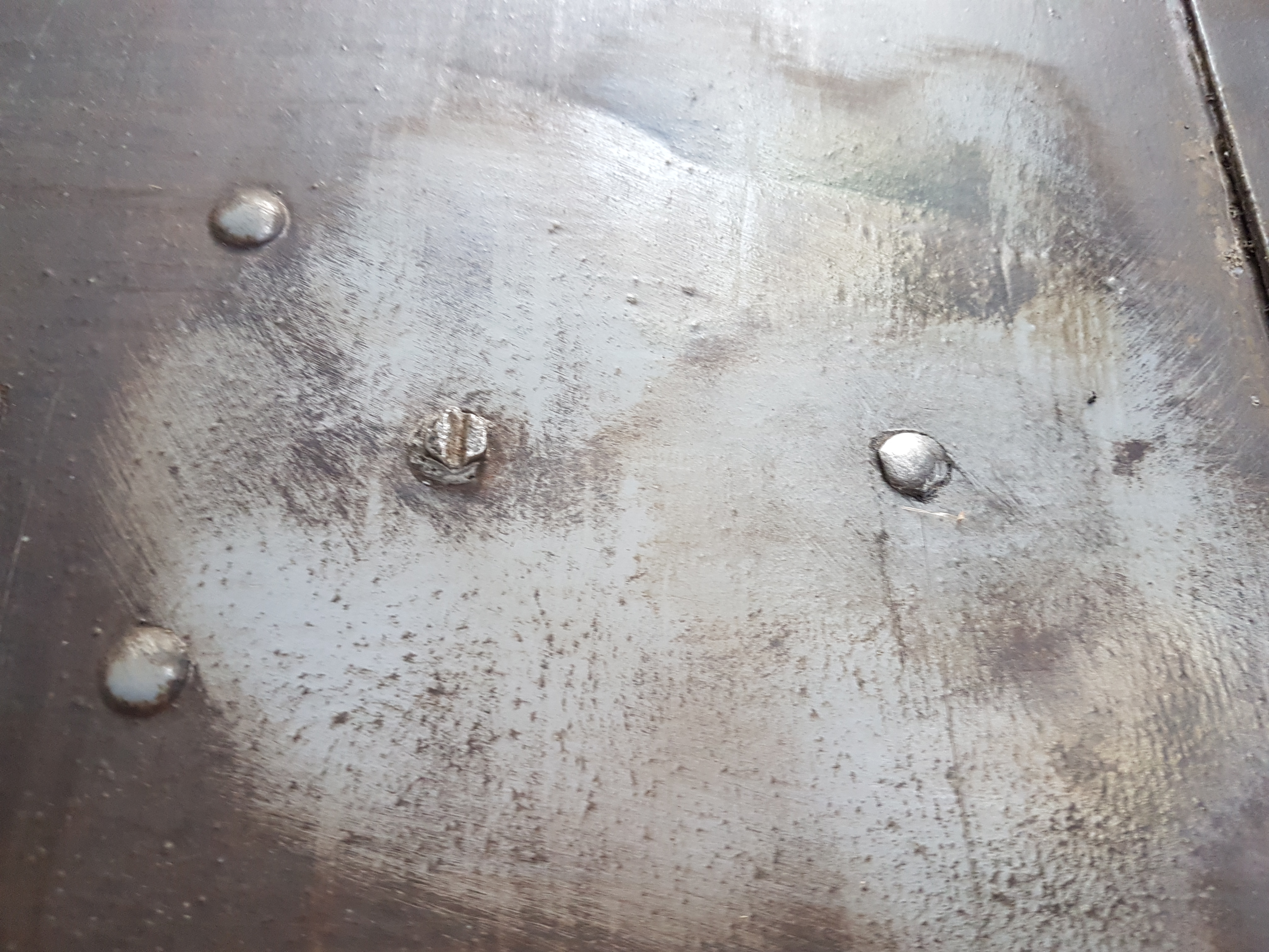

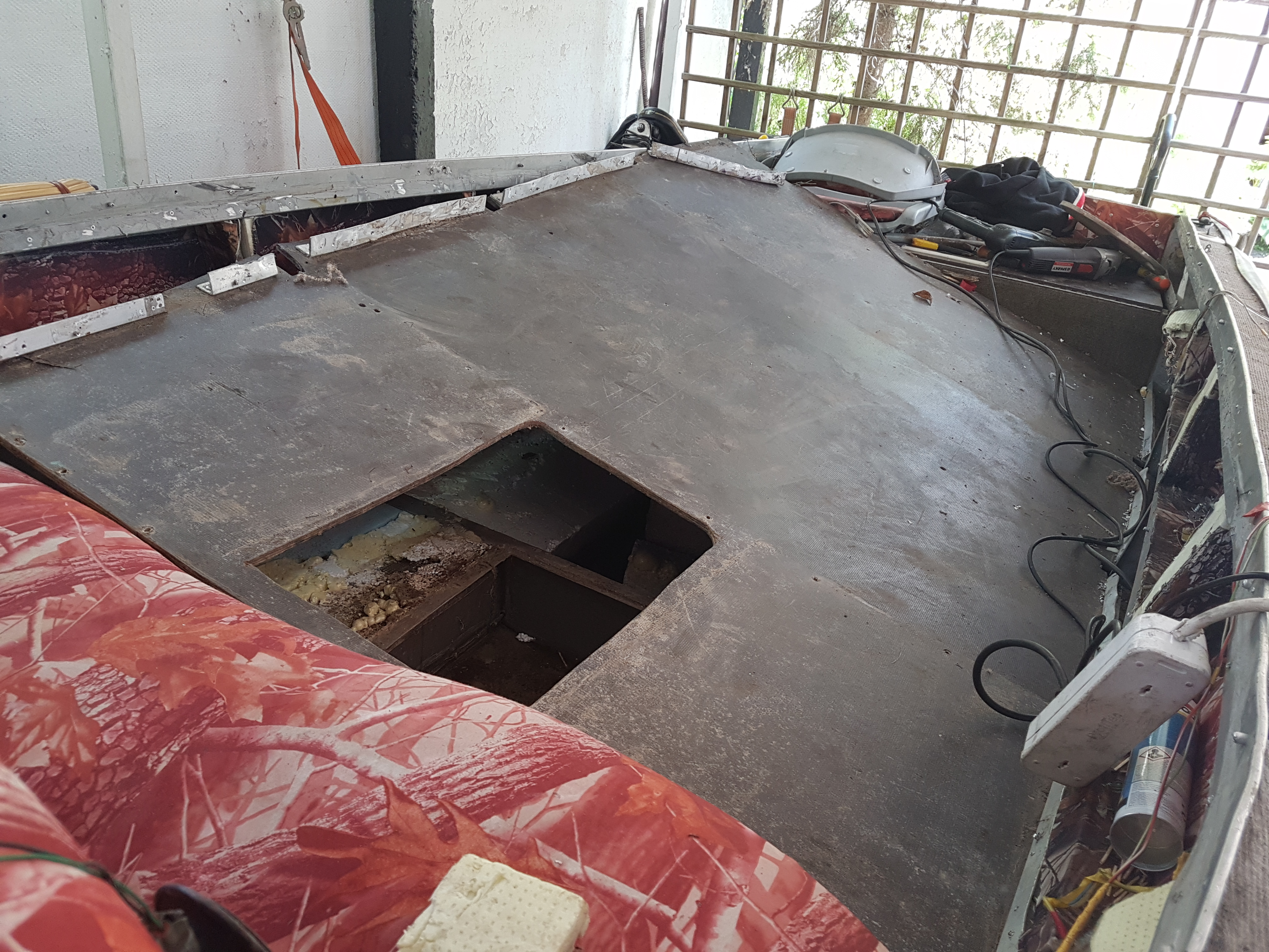

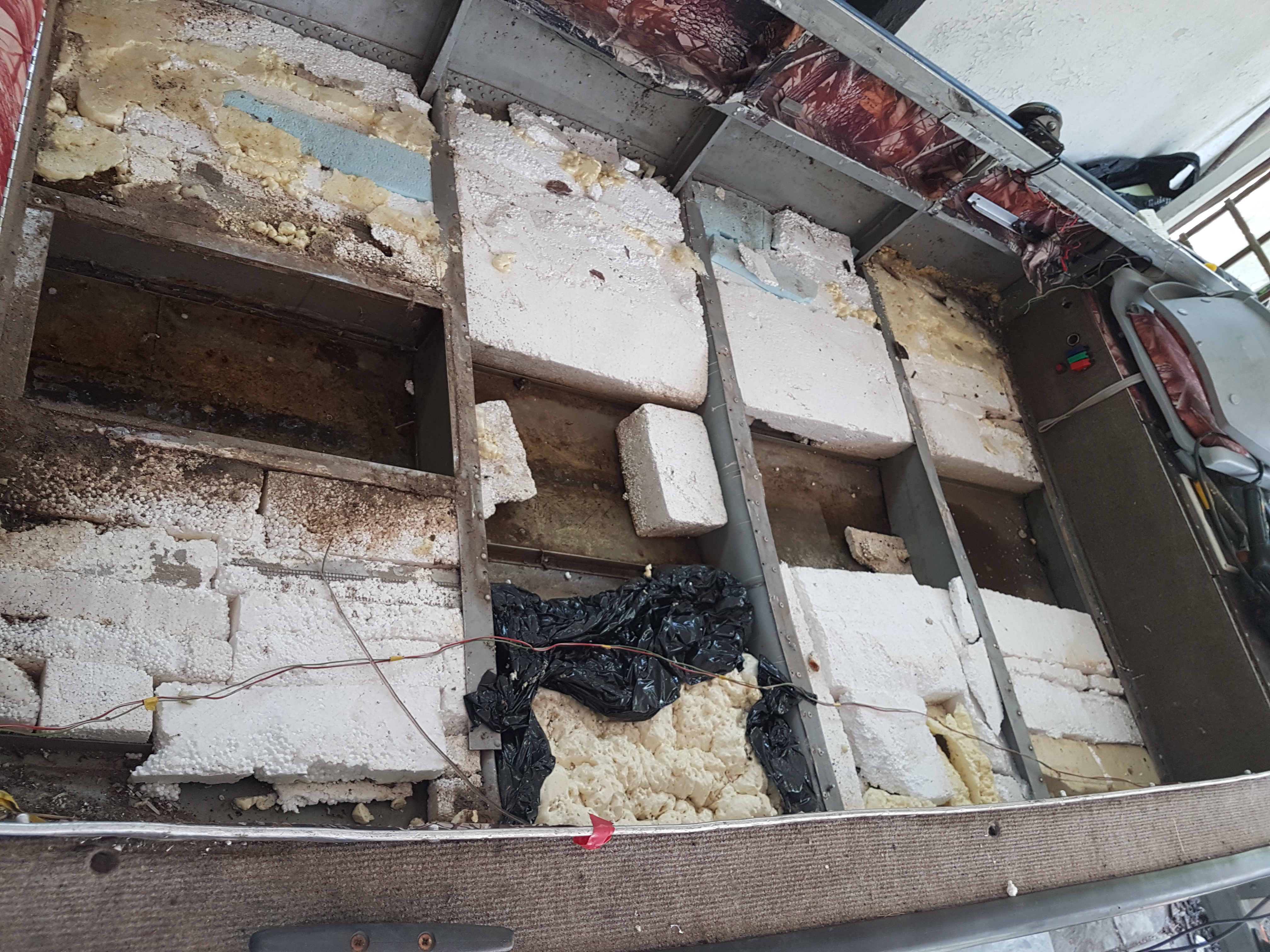

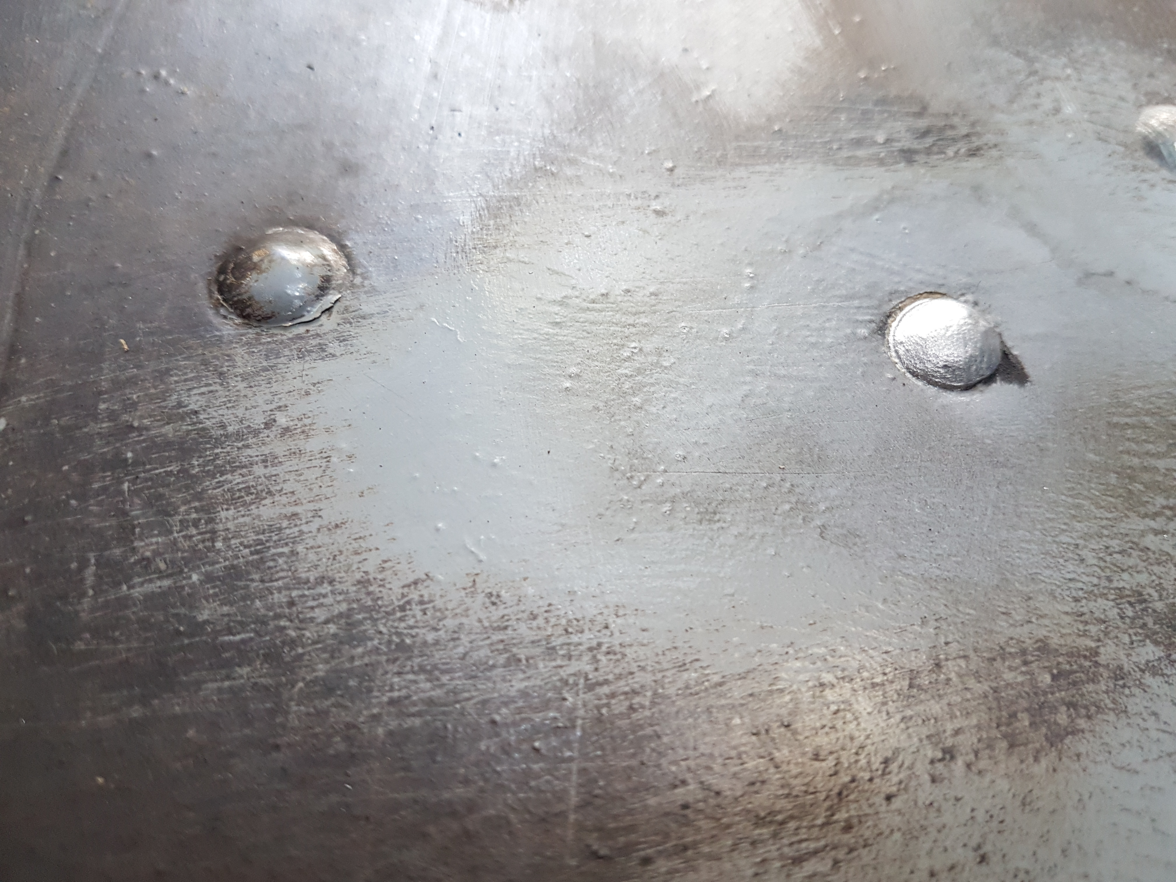

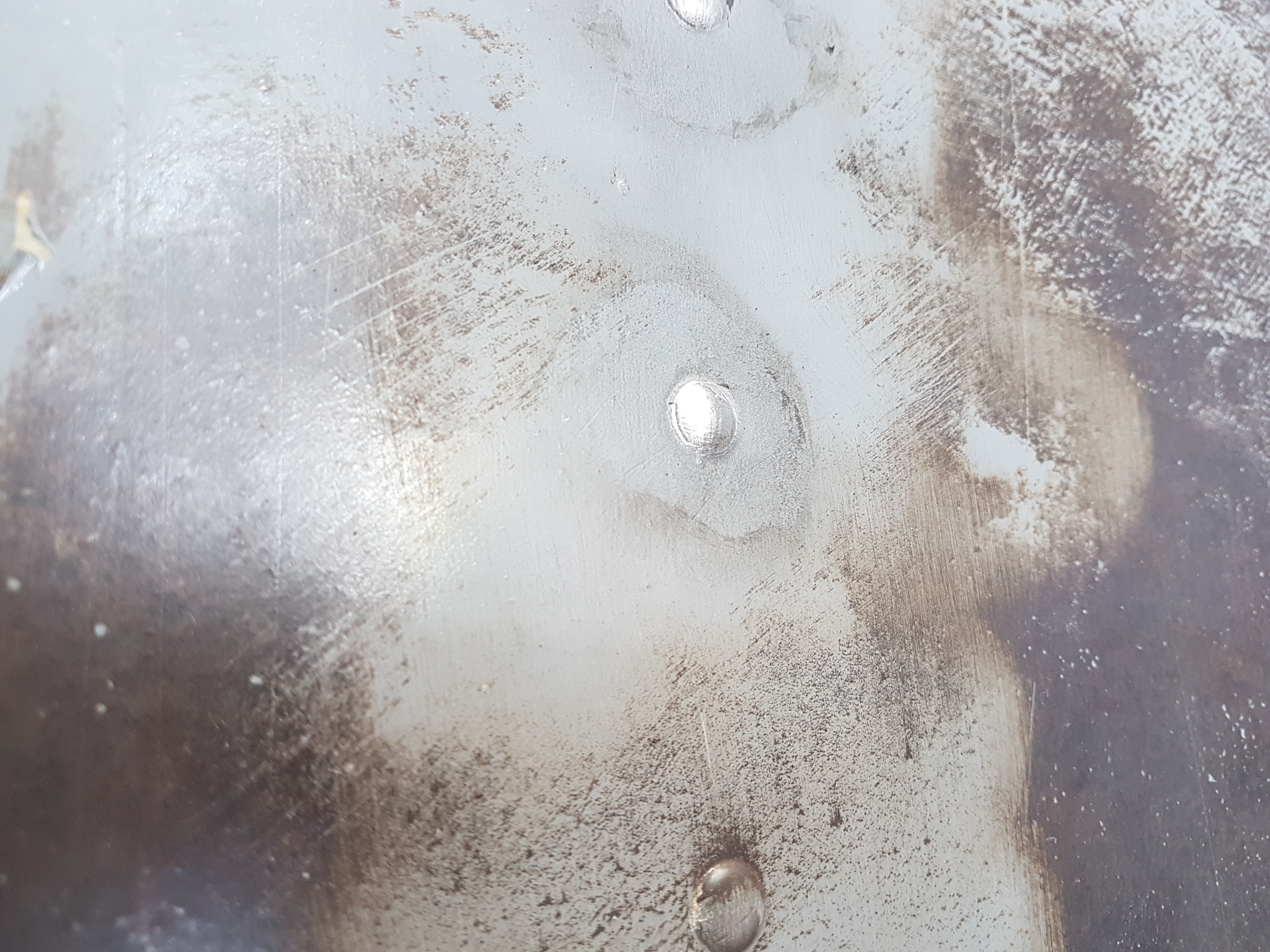

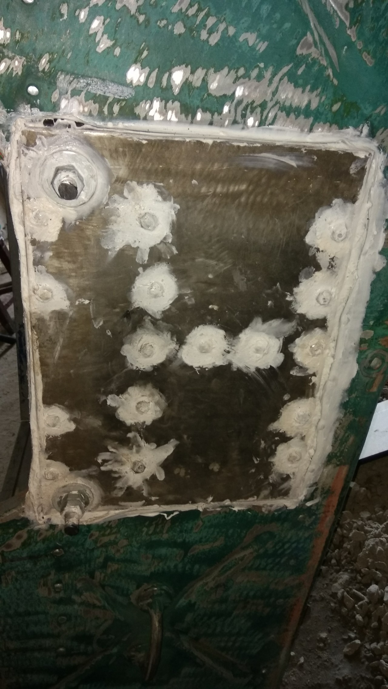

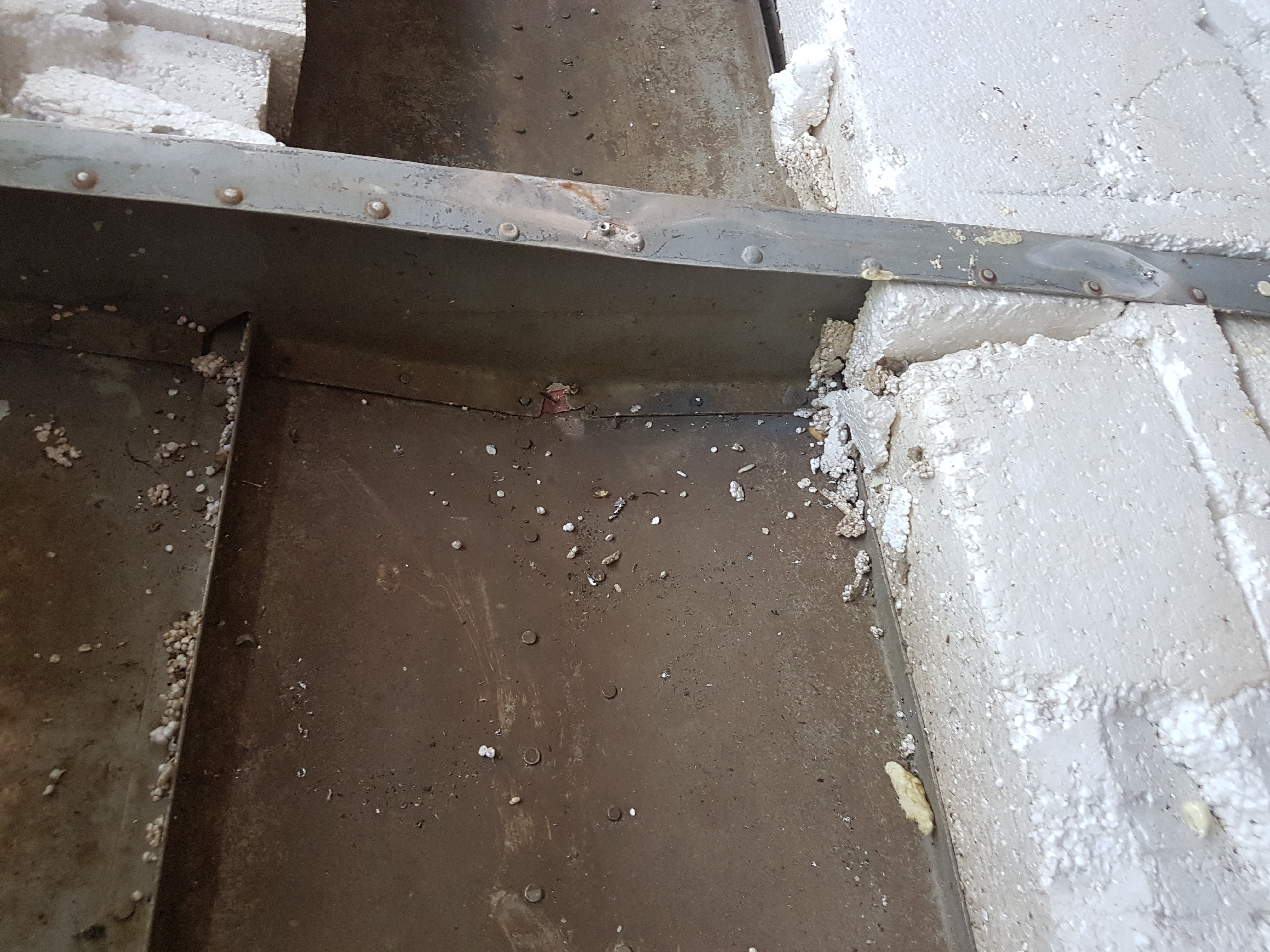

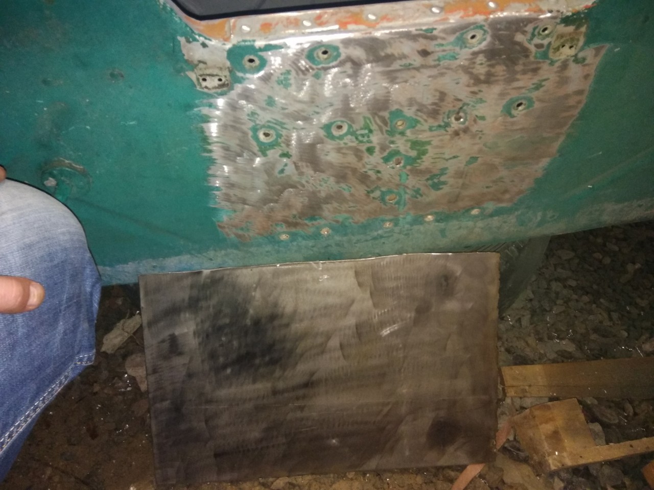

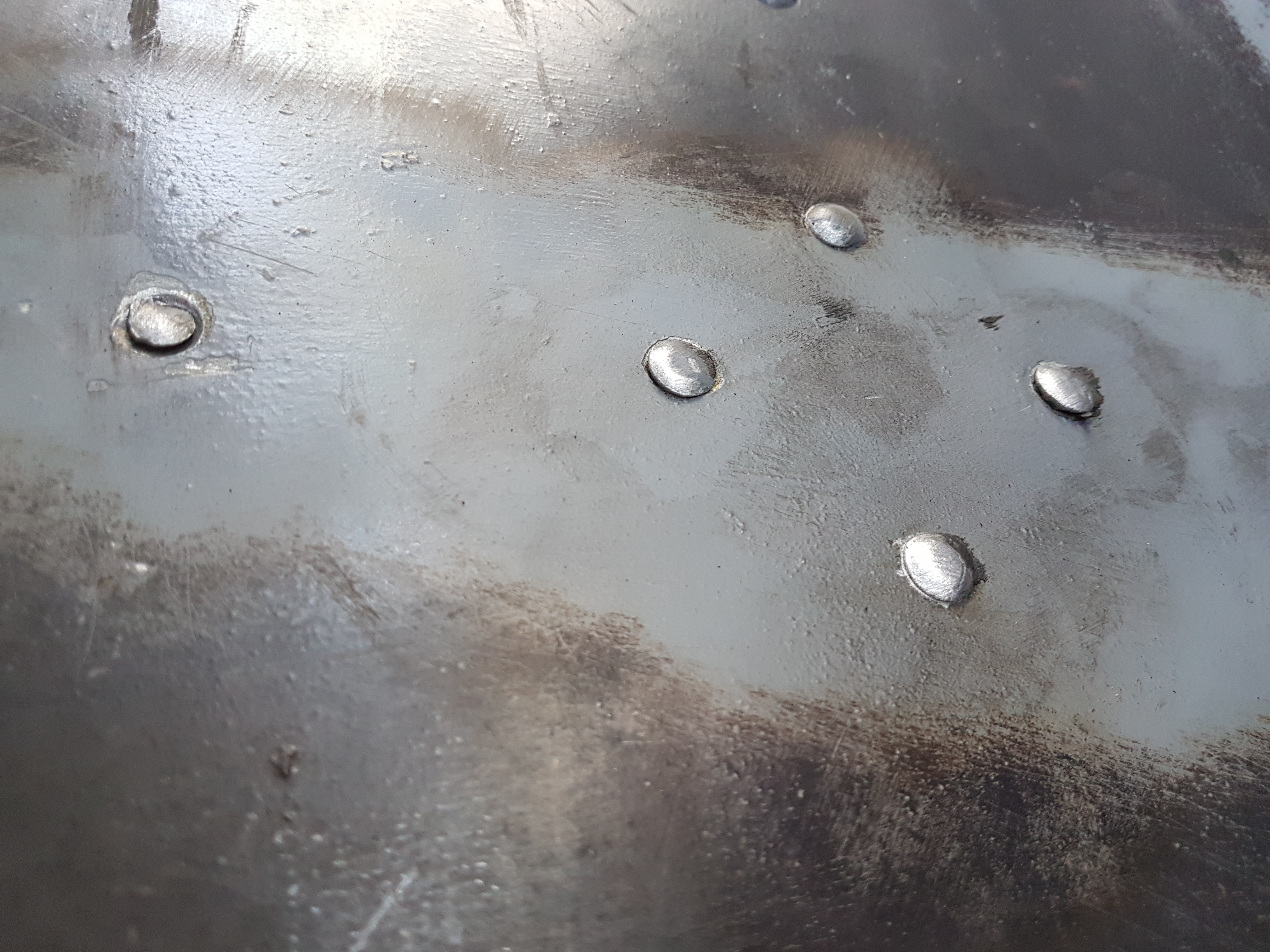

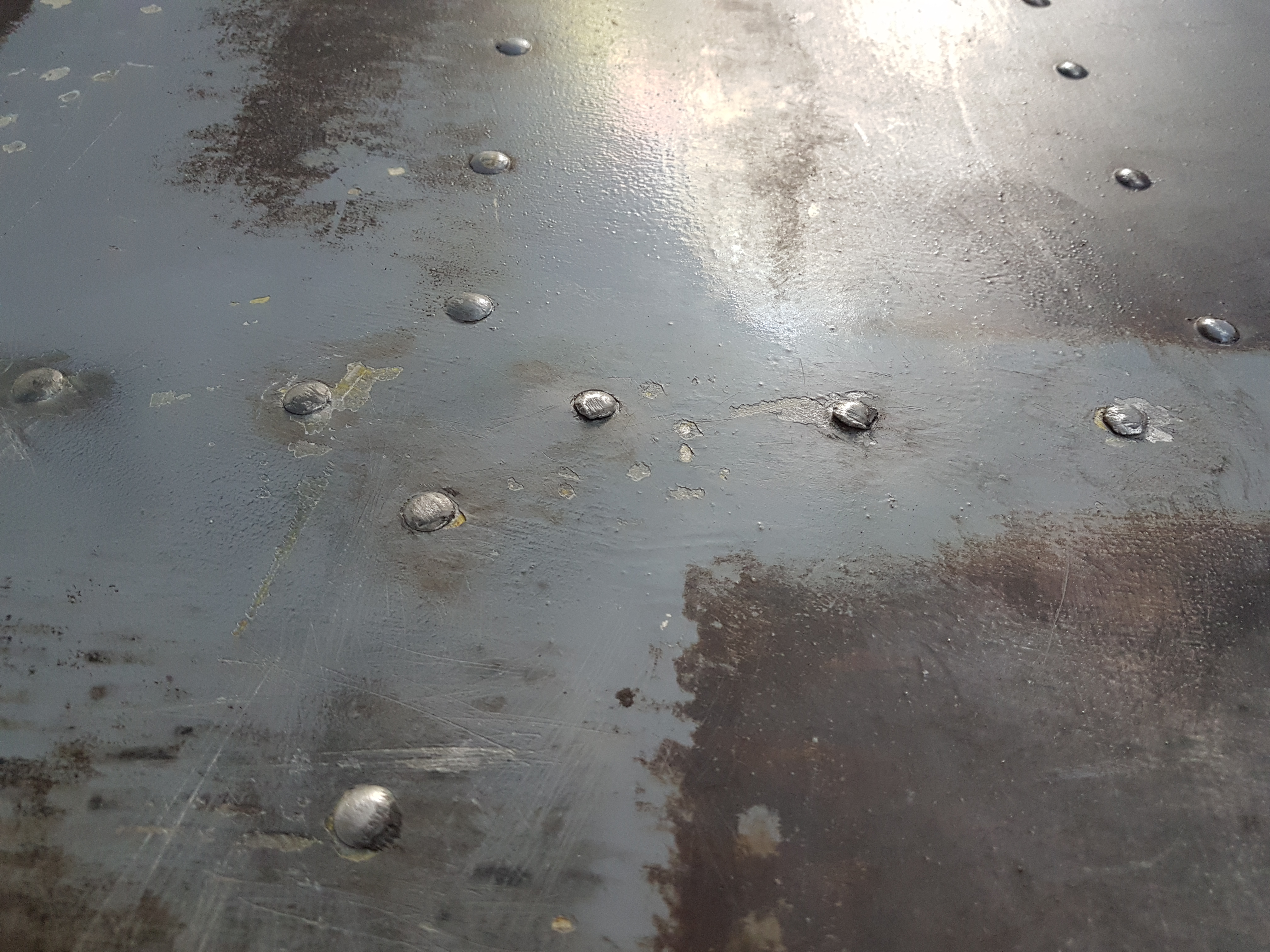

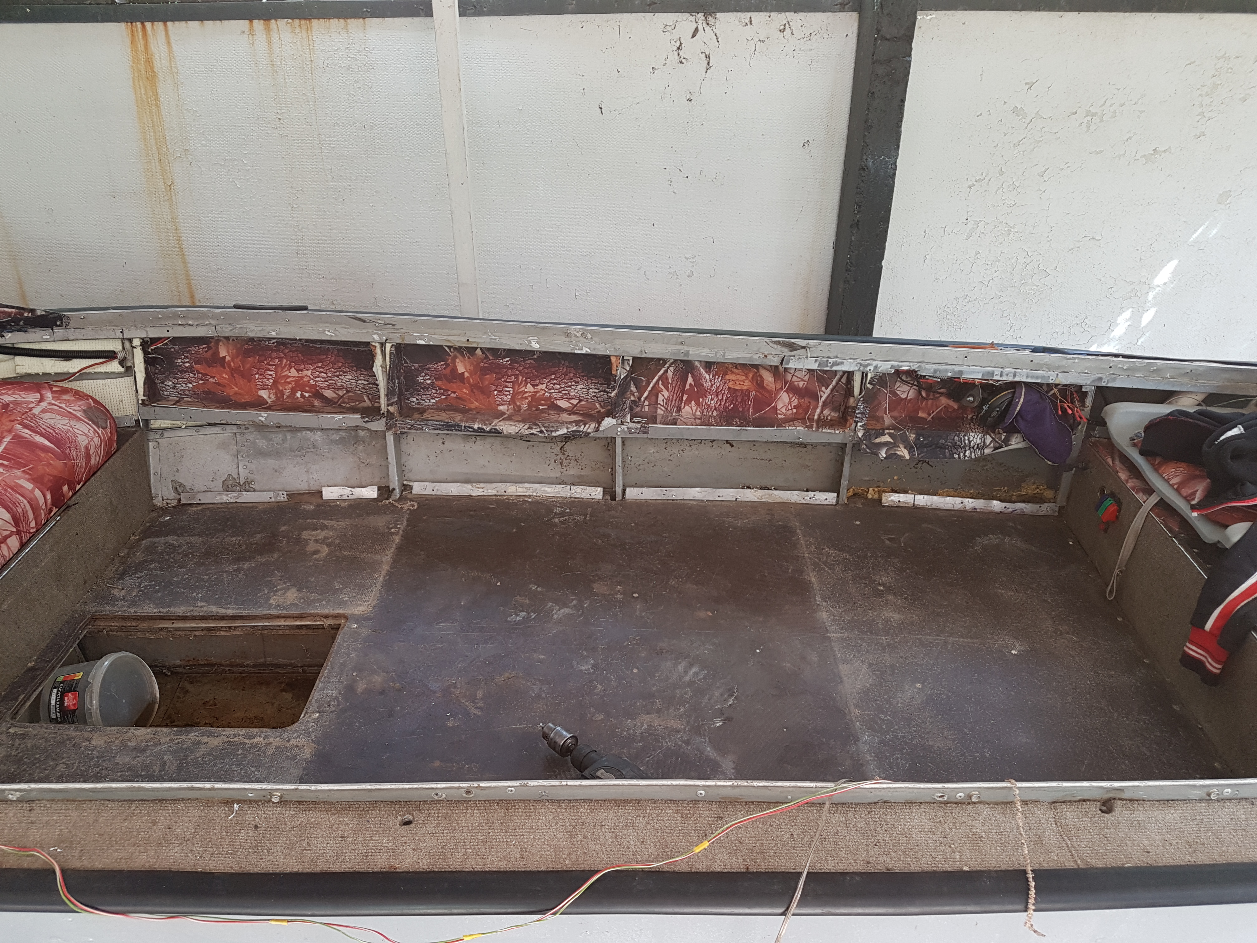

Решил подготовится к сезону, начала течь. Разобрал борта , пол, и афигел, заклепки просто болтаются.
Вопрос:
1. как правильно заклепать те заклепки которые более мение?
2. Можно ли заклепать вытяжными заклепками те которым полная опа?, у меня поперечный редан приклепан именно вытяжными заклепками, 3 сезона полет нормальный.
3. есть ли смысл усиливать уголком. фото 4,5,и последняя
4. А чем можно налет на днище убрать меньшими трудозатратами,на предпоследней, фотке. Кстати хочу перекрасить , так что можно и с красой, интересно смывка краски возмет?

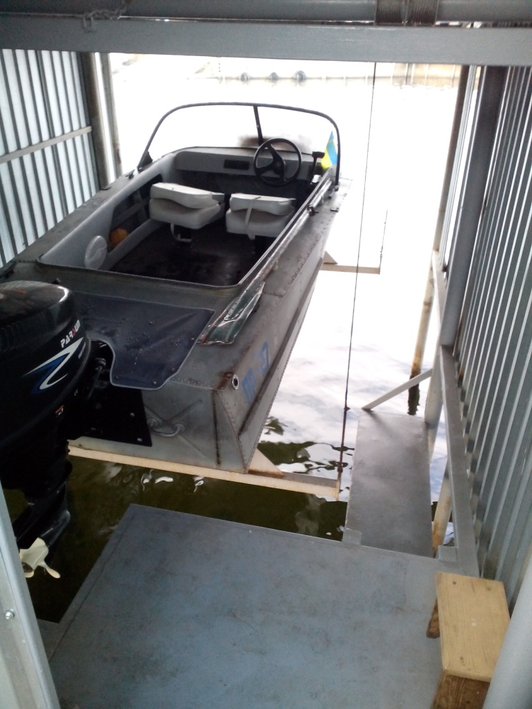

Всем привет, я тут человек новый, и покажу свою небольшую работу, оч помог форум в визуальном понятии дела, после доработки лодки по мелочи, при первом выходе на макс ходу ямы 25,носом не рыл! А с недавних пор на полном газу начинает рыть носом не сильно слегка цыпляя, не могу понять в чем прикол? Зато в 2-3 чела полный газ отлично, моментально вылетает на глиссер. В 2/3 газа вообще то что нужно и экономно и быстро, вывод таков что или 15лс или 50))))
Назва:  IMG_20170319_150127-1280x960.jpg
Переглядів: 934
Розмір:  251,2 КБ
ID:	137654   Щоб збільшити малюнок, клацніть по ньому
Назва:  IMG_20170320_142513-1280x960.jpg
Переглядів: 977
Розмір:  264,2 КБ
ID:	137655   Щоб збільшити малюнок, клацніть по ньому
Назва:  IMG_20170320_142531-1280x960.jpg
Переглядів: 895
Розмір:  209,9 КБ
ID:	137656   Щоб збільшити малюнок, клацніть по ньому
Назва:  IMG_20170405_165048-1280x2275.jpg
Переглядів: 810
Розмір:  634,1 КБ
ID:	137657   Щоб збільшити малюнок, клацніть по ньому
Назва:  IMG_20170320_142558-1280x960.jpg
Переглядів: 965
Розмір:  218,0 КБ
ID:	137658   Щоб збільшити малюнок, клацніть по ньому
Назва:  IMG_20170629_081217-1280x2275.jpg
Переглядів: 827
Розмір:  577,0 КБ
ID:	137659   Щоб збільшити малюнок, клацніть по ньому
Назва:  IMG_20170617_182704-1280x2275.jpg
Переглядів: 790
Розмір:  496,3 КБ
ID:	137660   Щоб збільшити малюнок, клацніть по ньому
Назва:  IMG_20170625_143848-1280x720.jpg
Переглядів: 864
Розмір:  175,5 КБ
Назва:  IMG_20170625_143806-1280x720.jpg
Переглядів: 778
Розмір:  193,2 КБ
ID:	137662   Щоб збільшити малюнок, клацніть по ньому
Назва:  IMG_20170625_143918-1280x720.jpg
Переглядів: 772
Розмір:  139,8 КБ
ID:	137663   Щоб збільшити малюнок, клацніть по ньому
Назва:  IMG_20170625_143909-1280x720.jpg
Переглядів: 826
Розмір:  121,2 КБ
ID:	137664   Щоб збільшити малюнок, клацніть по ньому
Назва:  Screenshot_2017-07-31-16-10-16-227_com.miui.gallery-1024x576.png
Переглядів: 1033
Розмір:  950,7 КБ
