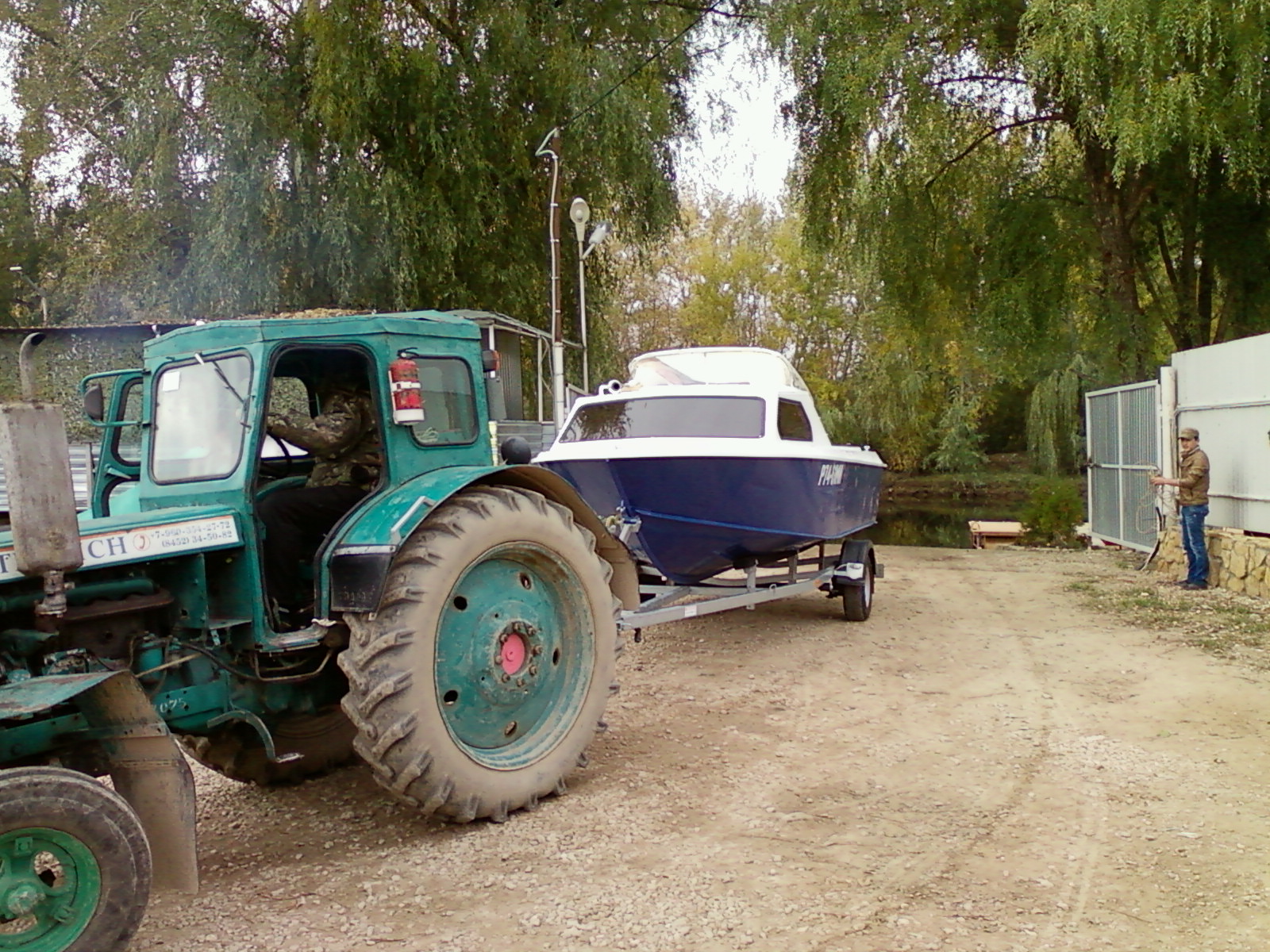

Имею опыт отделки двух корпусов "Москва-2". Растрою. Они похожи но все разные, даже в каюте боковые левое отличается от правого. Чтобы не переделывать (в худшем случае если меньше) и не сидеть с напильником если будут чуть больше. Мерки снимайте именно со своего корпуса. Необходимо пометить левое и правое боковые. Лобовое, в случае с поликарбонатом проще, его можно согнуть в любую сторону. В моем случае, я делал из триплекса, пришлость переделывать. Левый край был ниже на 1 см. чем правый и его согнули в другую сторону. Ну как то так. Удачи!
