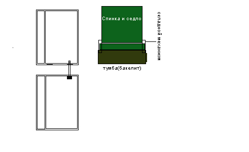

Гараж засыпало,рисую. Две тумбы из бакелита, высоту подбираешь под высоту борта,чтоб удобно сидеть было, но высокая тумба добавит габаритов. Спинка и сидение (фанерка,паролон,камуфляжный брезент) крепятся к тумбе двумя (у меня механизмами), первый это механизм складывания спинки, второй механизм откидной с застежкой-петлей для сидения, чтоб тумба служила рундучком. Таких у меня два, со сложеной спинкой висота гдето 30 см. Между собой скрепить можно кучей способов, винтом с барашком, натяжними петлями и т.д. Так же можно добавить ремни для фиксации в сложеном состоянии. полет фантазии безграничен. Могу узнать сколько такие готовые будут стоить. Механизм спинки надо брать надежный, подскажу где, я своим весом за сезон его даже не расшатал. Отаке.
За чертеж не ругатся,я в стиле Пикасо

Классная идея!
Буду думать, примерять. Высота тумбы, думаю будет у меня сантиметров сорок.

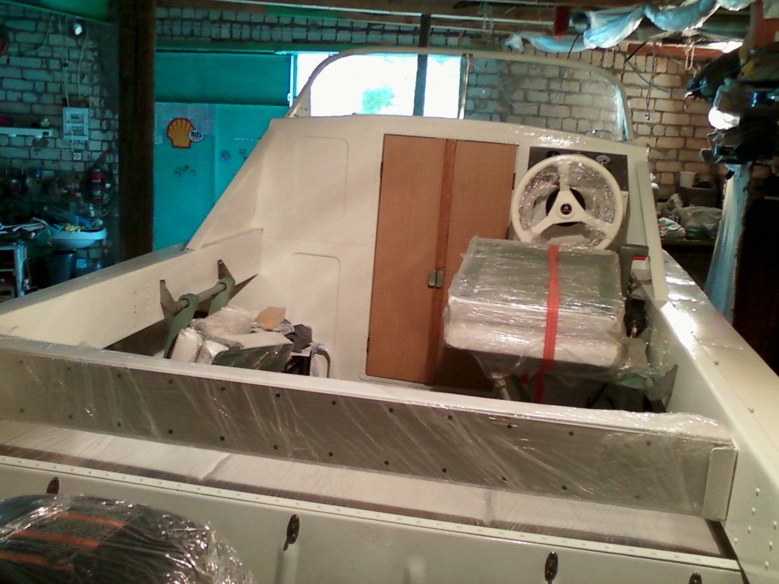

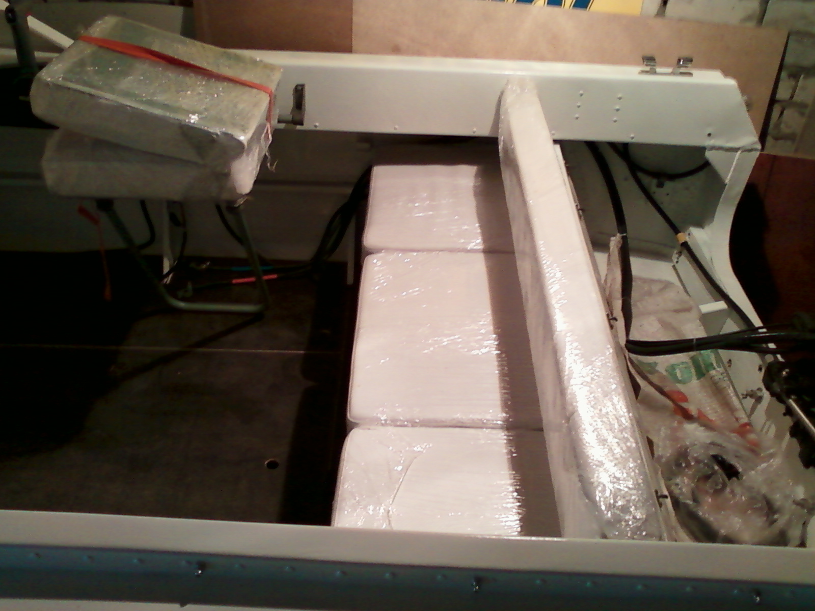

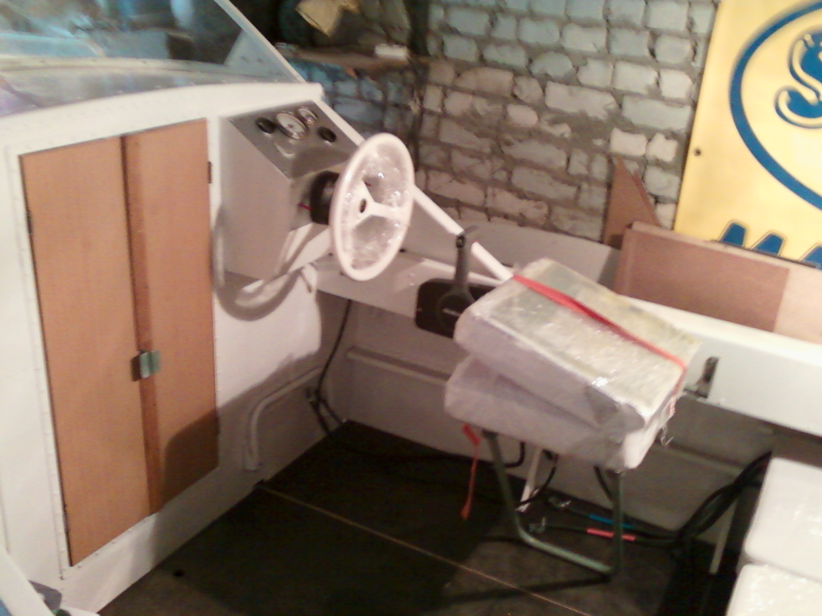

Кокпит и кормовой диван в сбре
