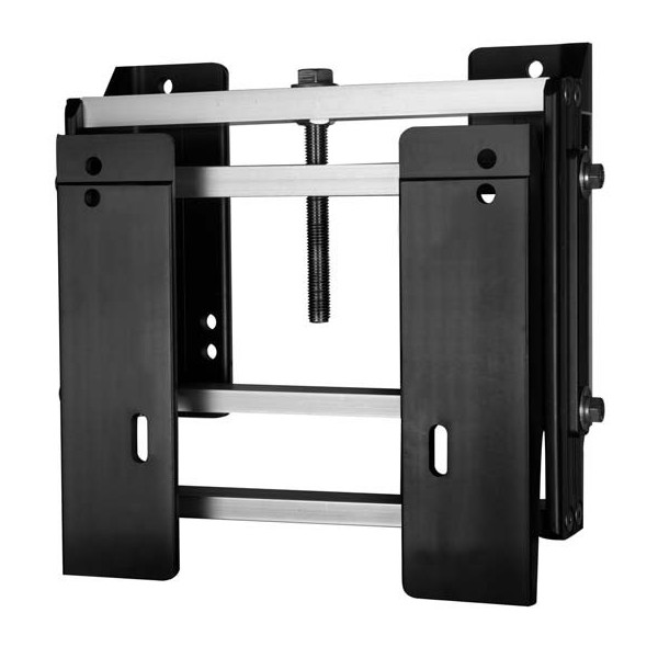

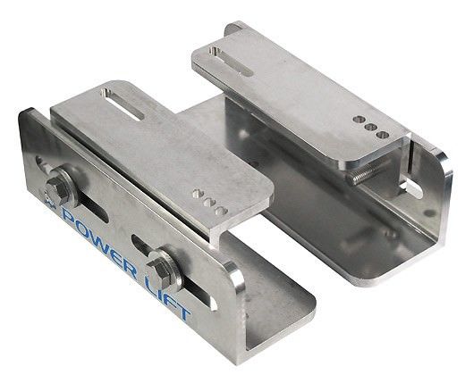

Имеется ввиду вот такой механизм

Допис від Seldon_ Переглянути допис
Этот механизм без привода. Чисто для точной навески мотора.
А вот на видео ПаверЛифт настоящий, но он вам нечего не даст.До 100 лошадей - бесполезная штука. Вот когда мощность двигателя с запасом, а лодка имеет соответствующие обводы(Москва -2 в список не входит)тогда и будет результат по максималке и экономии топлива на крейсере от этой приблуды.
Вам советую выбросить эти мысли из головы.
