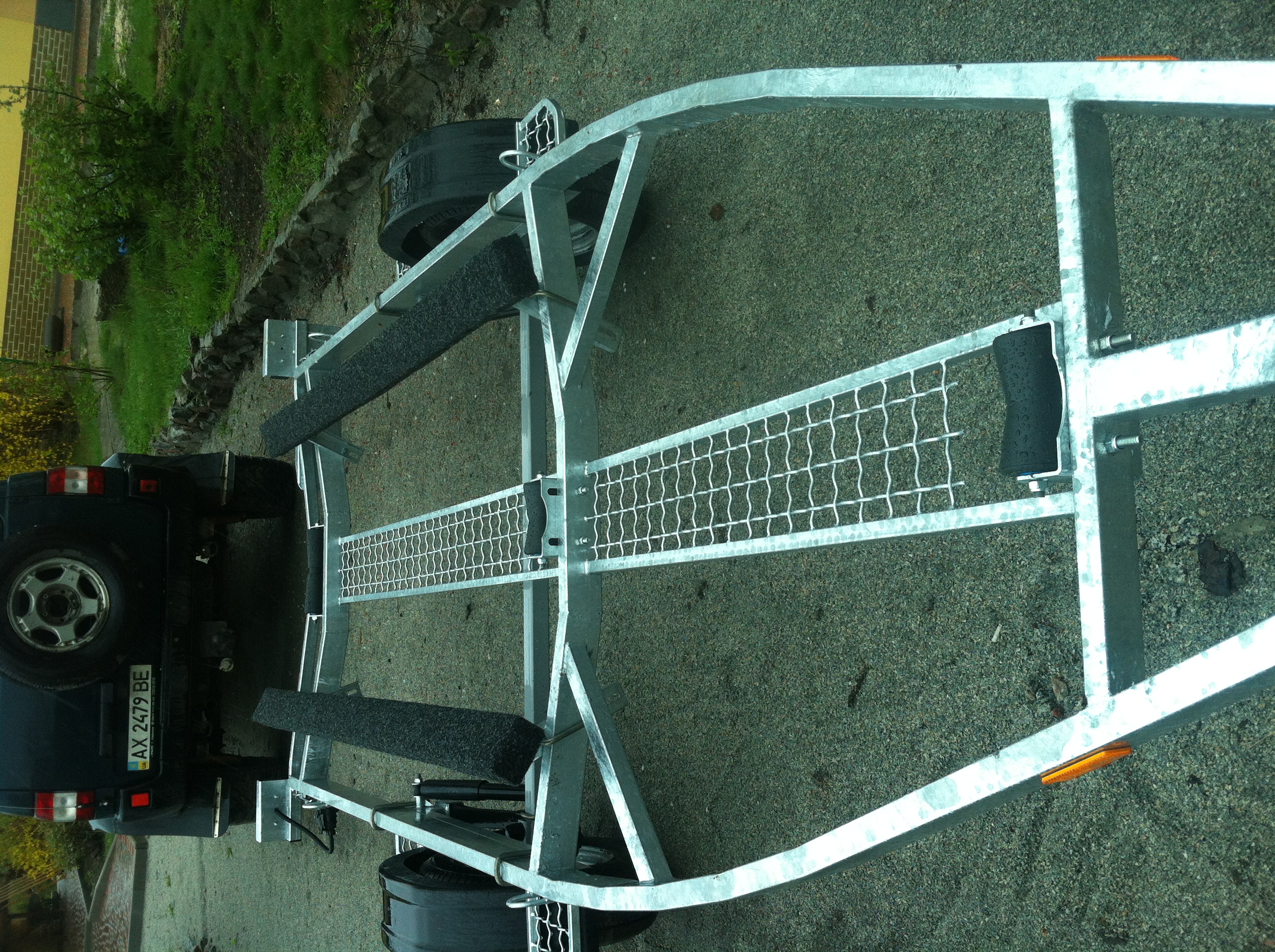

Только купил лафет.
У меня такой вариант регулировки роликов и полозьев.
