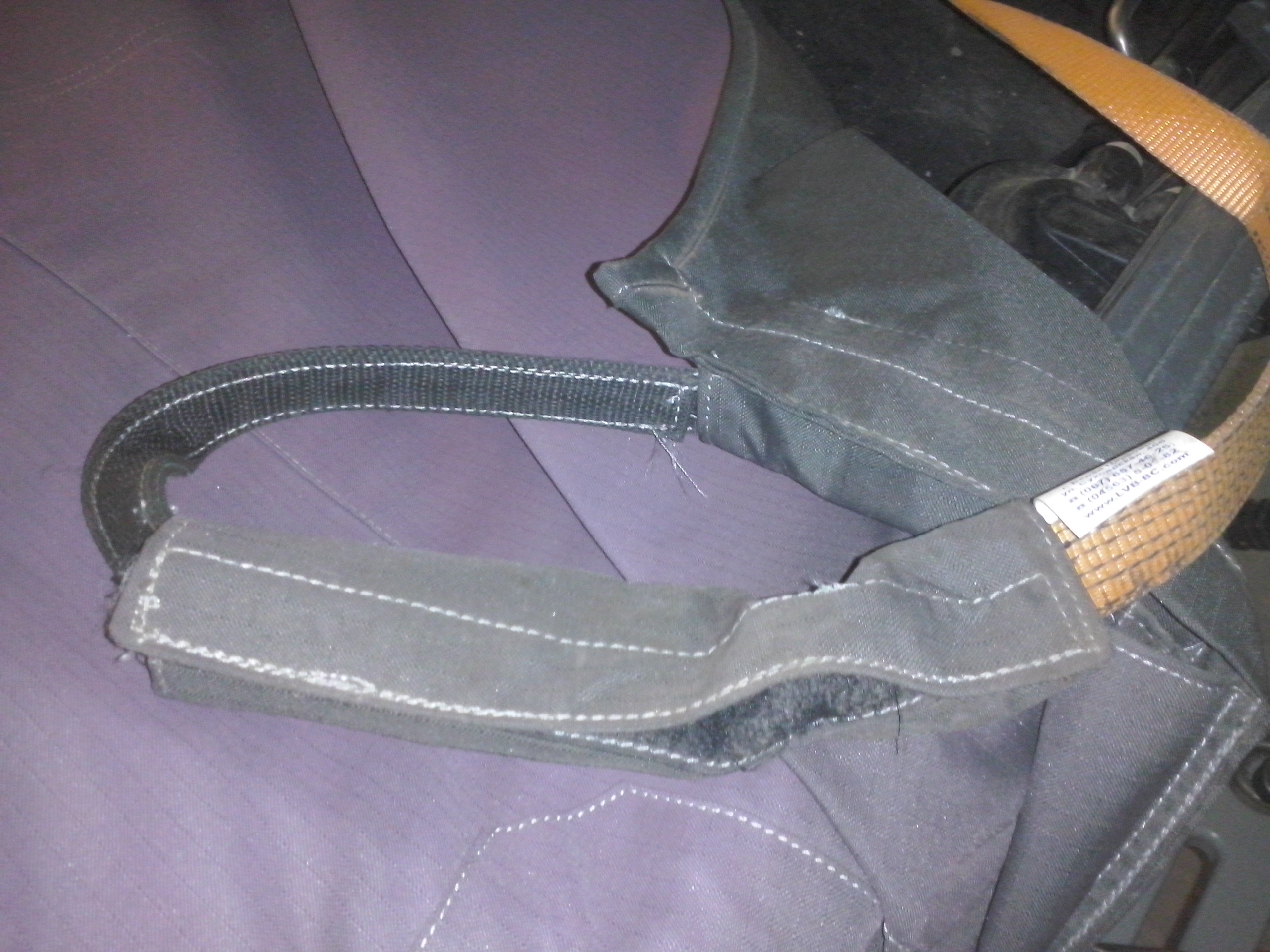

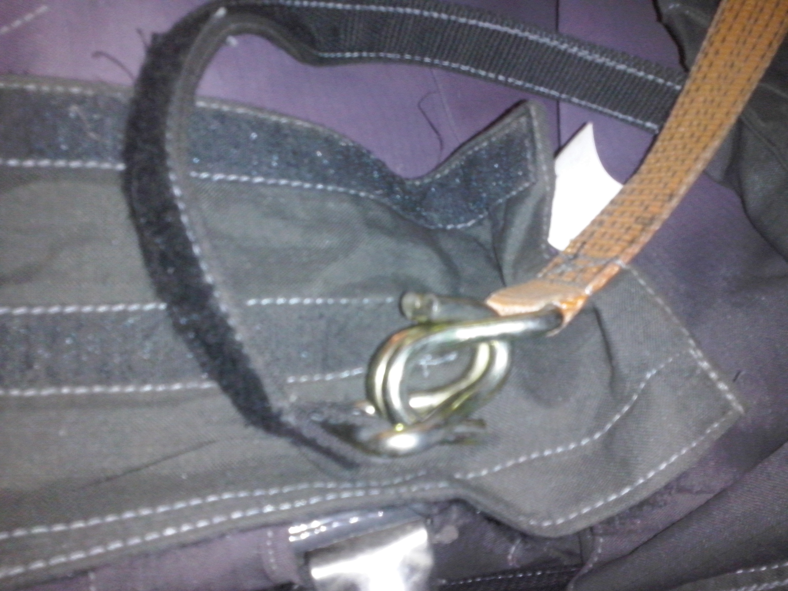

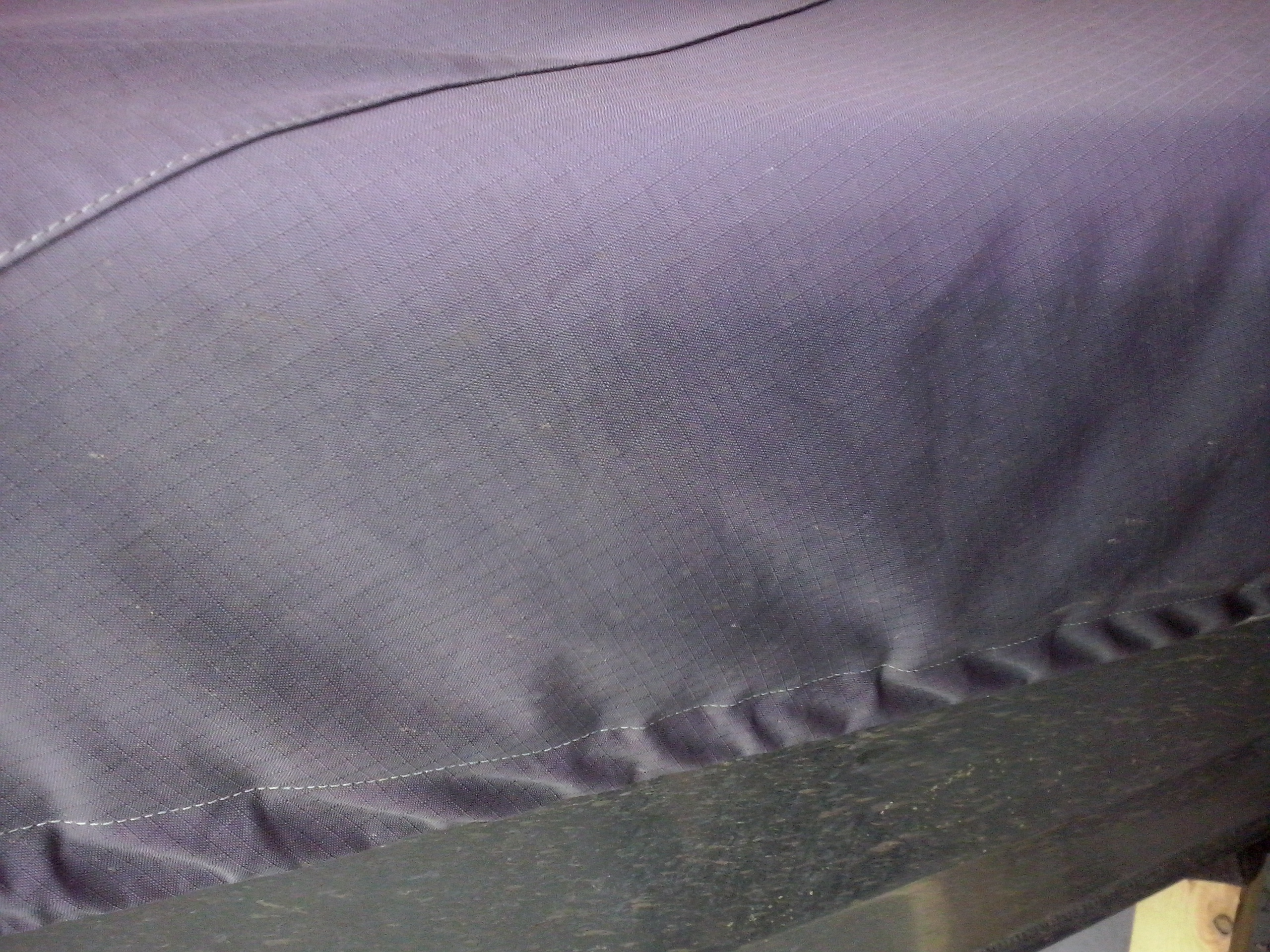

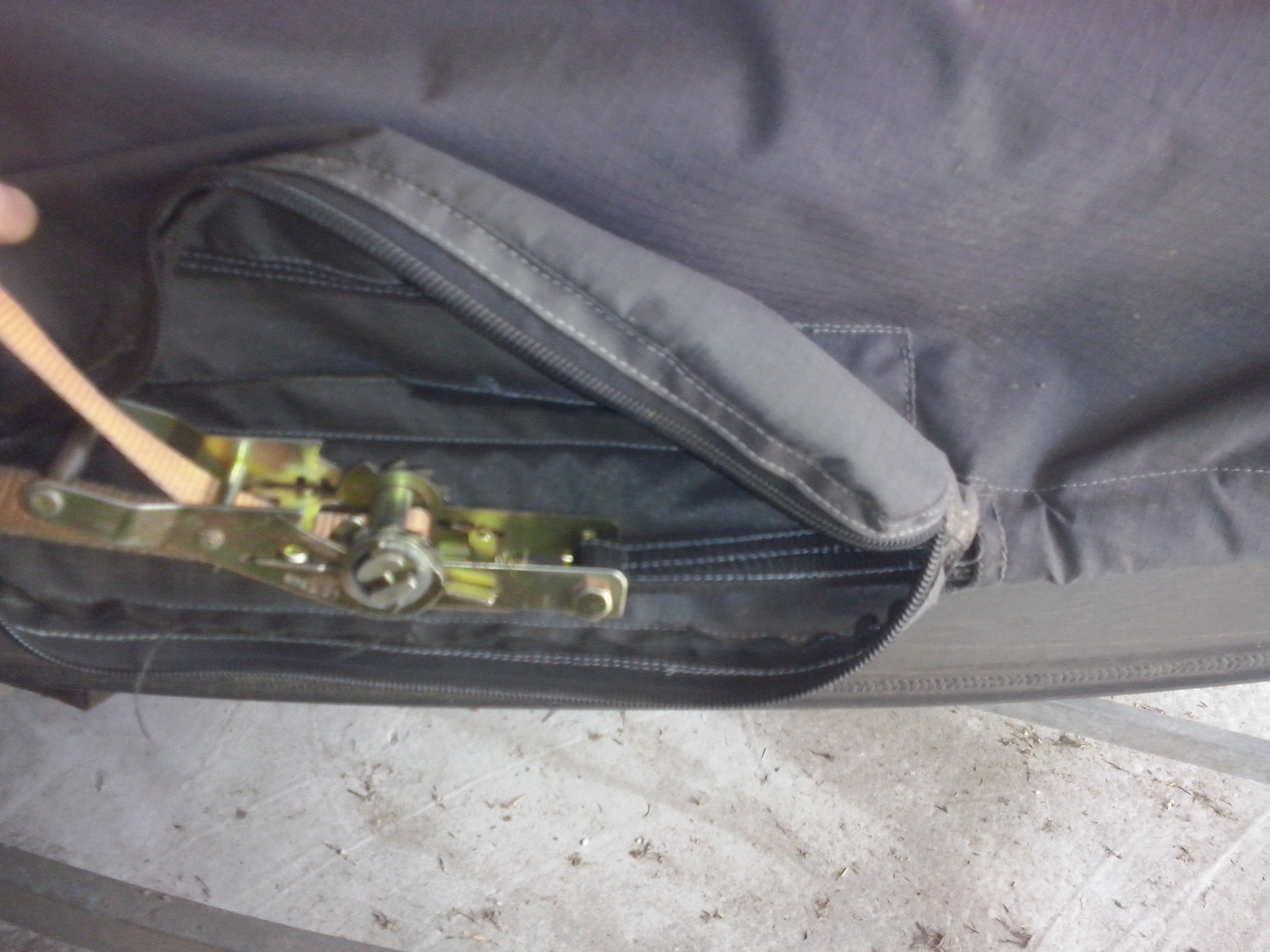

Подгибаеш тент ниже бруса,продеваеш ленту 20мм и монтируеш соединение сзади и затяжное устройство в удобном месте.Затягивает так ,что руку не подсунеш!Если не понятно то фото завтра могу скинуть

Скидываю
