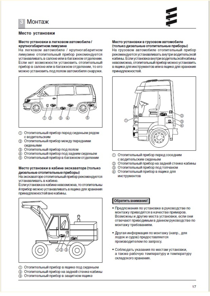

Коллеги, а никто не ставил отопитель в салон типа ПЛАНАР? Можно самому ставить или лучше поручить дилеру? (в чем сомневаюсь, тк товарищи в основном занимаются установкой на грузовики)

Почему " Планар " ?
Трудностей нет, главное условие выхлоп сразу наружу.
Угол уклона как отопителя так и насоса должен быть выдержан.
Бачок желательно выше " печи"
Какие "колёса"?

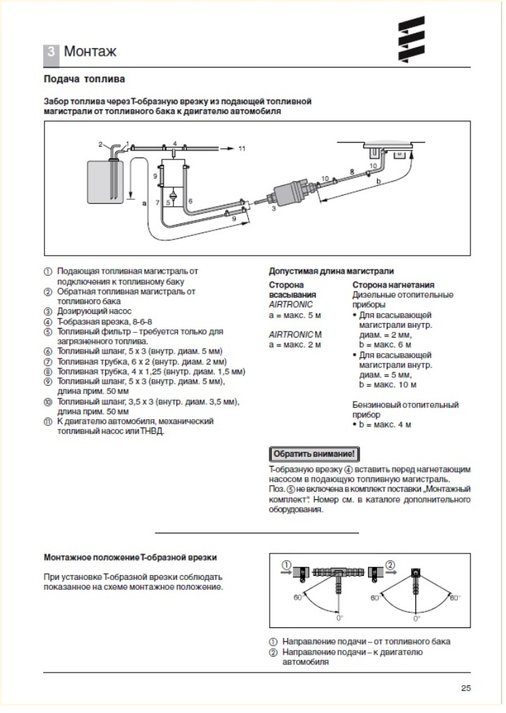

Старий 15.06.2016, 21:52   #4 (permalink)
Аватар для P_Petrovich
Псевдо: Petrovich
Карапь: КРИМ
Дописи: 5.736
Сказал(а) спасибо: 3.161

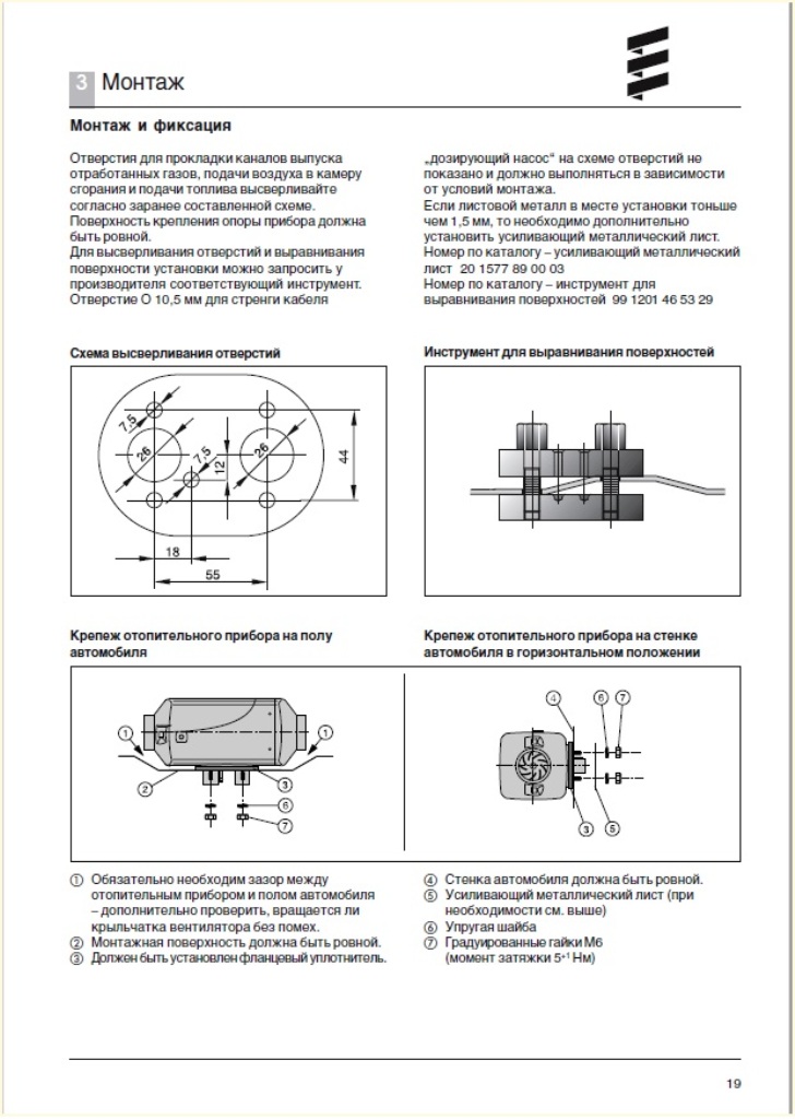

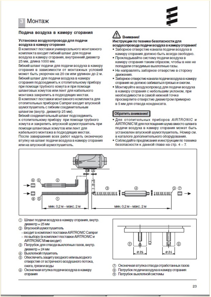

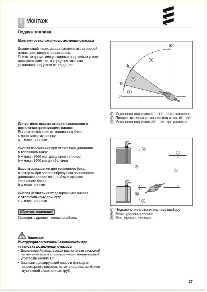

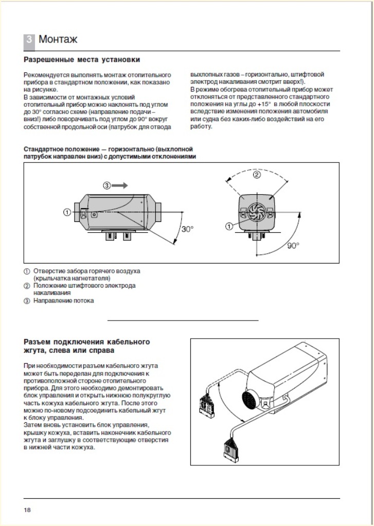

Типово Re: Отопитель салона, холодильник
Принцип тот же
Назва:  000.jpg
Переглядів: 421
Розмір:  172,6 КБ
ID:	117048   Щоб збільшити малюнок, клацніть по ньому
Назва:  001.jpg
Переглядів: 382
Розмір:  165,3 КБ
ID:	117049   Щоб збільшити малюнок, клацніть по ньому
Назва:  002.jpg
Переглядів: 373
Розмір:  218,1 КБ
ID:	117050   Щоб збільшити малюнок, клацніть по ньому
Назва:  003.jpg
Переглядів: 392
Розмір:  243,6 КБ
ID:	117051   Щоб збільшити малюнок, клацніть по ньому
Назва:  004.jpg
Переглядів: 395
Розмір:  147,8 КБ
ID:	117052   Щоб збільшити малюнок, клацніть по ньому
Назва:  005.jpg
Переглядів: 409
Розмір:  160,2 КБ
